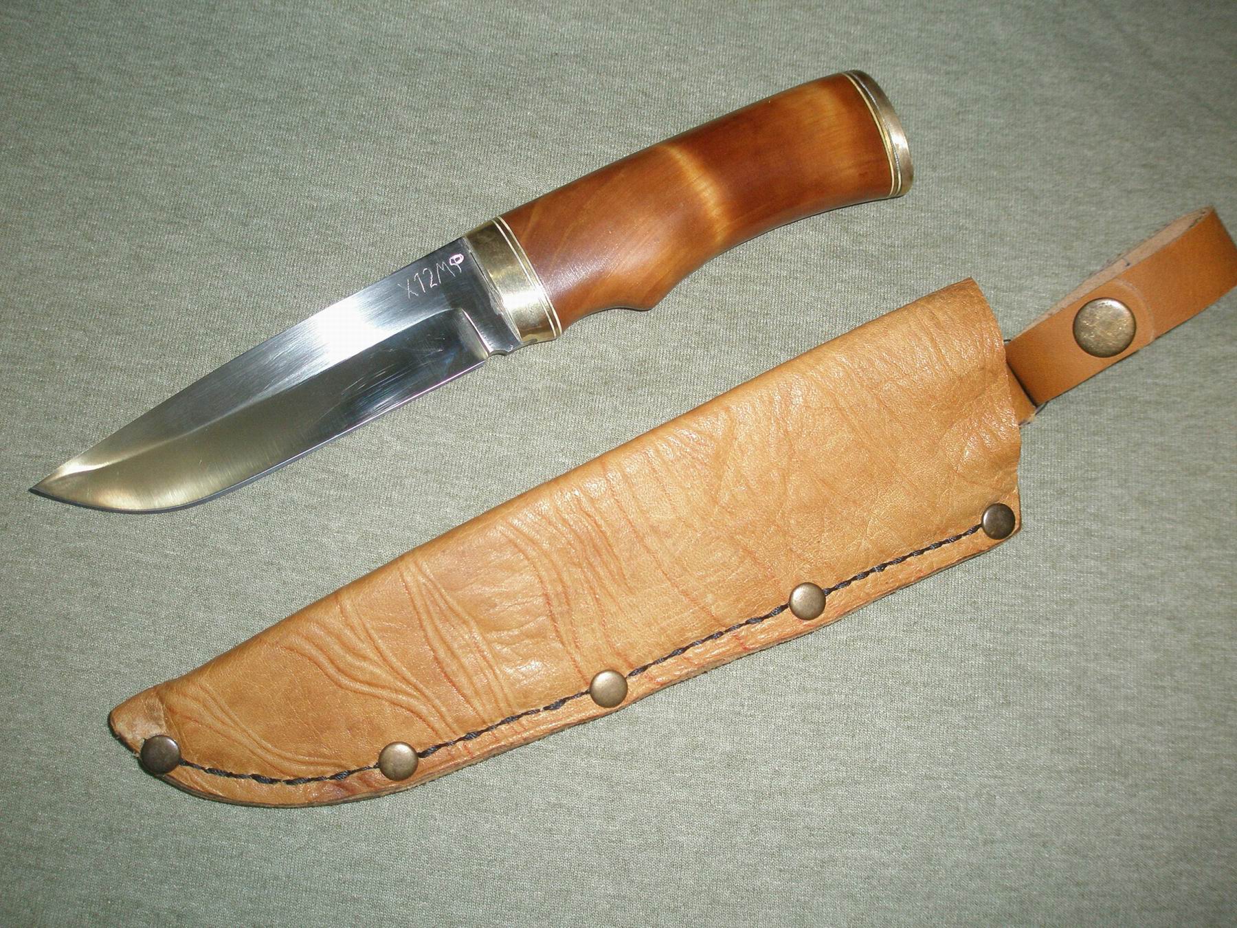

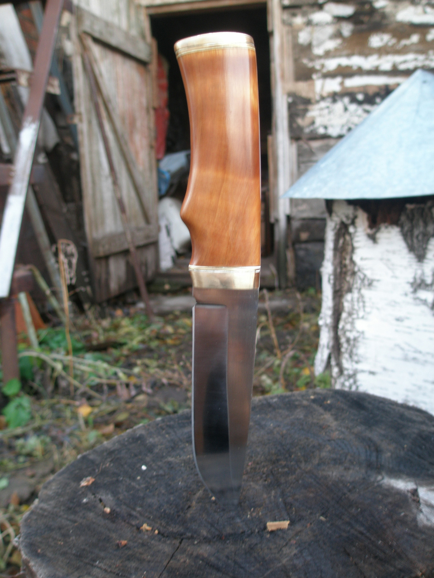

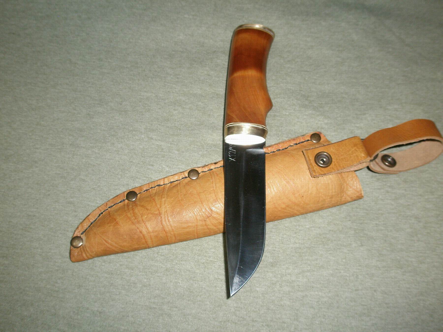

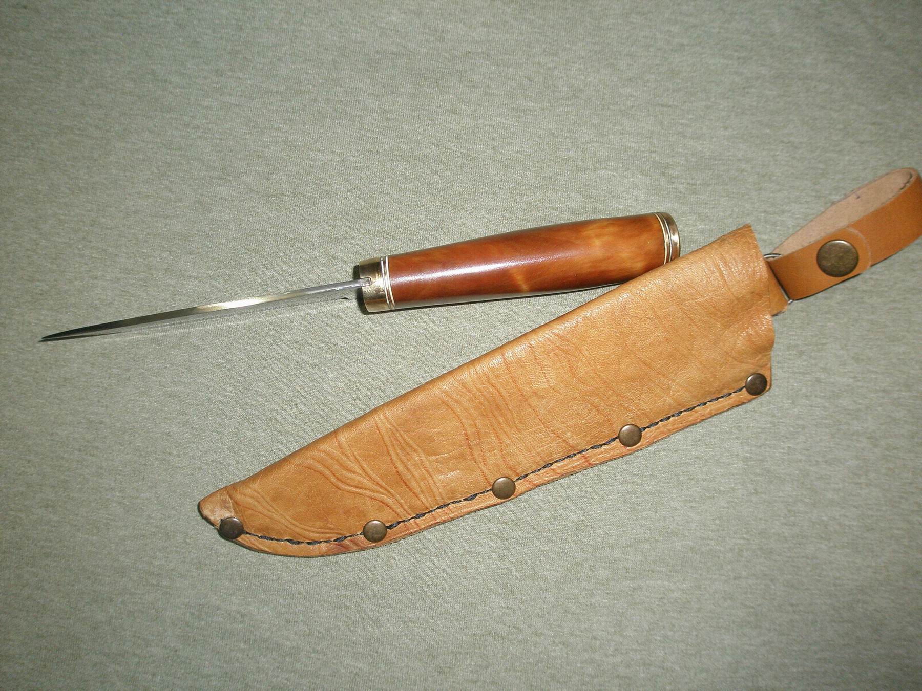

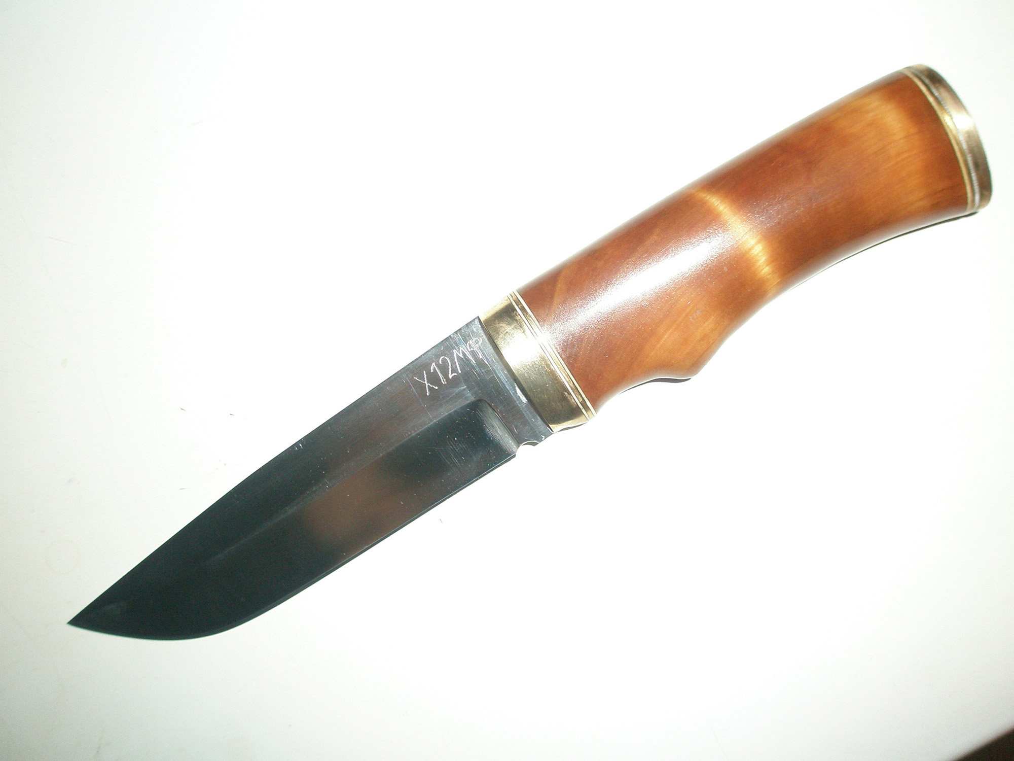

Доброго всем!К хорошему другу в гости ездил.И чтоб не с пустыми руками,решил что лучший подарок-что-то сделанное своими руками.Ну, аппликацию лётчика с воздушными шариками решил не делать,танкиста на фанерке выжигать тоже :D .Сделал ножик.
Х12МФ
Клинок 125х35х3 мм
Спуски вогнутые ,подвод 0,4-0,5
Рукоять 120х37х23мм
Латунь,сувель берёзы,карточка
Льнянка,пчелиный воск,шеллак.
Монтаж всадной,эпокса.
Тыльник на 2-х штифтах из латуни .
Долго стеснялся показать-фотки г...но :oops: ,не удались.
Переснять возмоги нет-девайс уехал далекооо...
Не пинайте,плз :D

 Заголовок сообщения: Re: Подарок.
СообщениеДобавлено: Сб янв 22, 2011 0:56
Нож отличный, ножны жидковаты.
СообщениеДобавлено: Сб янв 22, 2011 1:45
Первая мысль, нож крепок и надёжен а ножны мильпардон того,хлипковато смотрятся. :roll: Думал сказать или нет, вниз глянул, а Николаевич уже озвучил.
СообщениеДобавлено: Сб янв 22, 2011 2:05
Я на ножны всегда мельком смотрю. Главное-сам нож. Крепкий получился, мне нравится. Спуски, правда, не мои. Я прямые люблю. А так-всё даже очень зачумательно вышло.
СообщениеДобавлено: Сб янв 22, 2011 11:48
ППКС
pa4ino
СообщениеДобавлено: Сб янв 22, 2011 14:21
Мне бы таких друзей :)
alexfree
СообщениеДобавлено: Сб янв 22, 2011 23:38
Не совсем понял по поводу ножен.Там вполне себе прочный деревянный вкладыш(липа)
доходящий до середины рукояти.Я об этом не писал? :D
СообщениеДобавлено: Сб янв 22, 2011 23:53
Вполне подарок ! Сувель приятного цвета.Вот ноженки ,как-то не в масть.Чёт с ними не то .Понял. Меня изобилие клёпок напрягает ,непривычно.Хотя раньше (давно) такой вариант с клёпками использовался на финках НКВД.
СообщениеДобавлено: Вс янв 23, 2011 0:26
Простите, может не так выразился. Вполне Вам верю, что ножны прочны и надежны, но внешне, на взгляд, кажутся слабоватыми, не совсем соответствующими качественному и добротному клинку. То ли кожа тонковата, то ли слишком мягкая, но нет в ножнах основательности, что ли.
СообщениеДобавлено: Вс янв 23, 2011 0:55
еслибы мне подарили такой ножик, и я не умел их сам делать, был бы на седьмом небе от счастия от такова.....нармальный рабочий вариант, мне лично тока подвес не особо нравица, но это скорей от того, что болен монументализмом. :D
СообщениеДобавлено: Вс янв 23, 2011 9:30
Нож сурьёзный, хорошо сработанный. По ножнам: если есть пчелиный воск, растопить на водяной бане, покрыть кисточкой на горячую и пройдите обычным феном. Результат: цвет ножен совпадет с рукоятью, кожа станет тверже :wink:
alexfree
СообщениеДобавлено: Вс янв 23, 2011 9:38
[quote="alexfree"]
Не пинайте,плз :D
СообщениеДобавлено: Вс янв 23, 2011 9:57
Точно он же подарок. Мне как то в 1990г друг подарил нож, ножа уже давно нет потерян на рыбалке, но я его помню. А вот свои ножи не все вспомнить могу :D
alexfree
СообщениеДобавлено: Вс янв 23, 2011 10:10
Кста...Как-то давно купил себе ботинки офигенного,глубокого вишнёвого цвета.И обработал их растопленным свинным жиром(я обычно так за кожаной обувью ухаживаю-не промокает,не ссыхается и не трескается)И они(ботинки)стали банально коричневого цвета!Горю моему не было предела :D !
Это я к тому,что не факт,что пропитка даст предсказуемый результат.Хотя ,в случае с ножнами-ведь кусочки то остаются.Можно и пробу сделать.
СообщениеДобавлено: Вс янв 23, 2011 10:19
Я таким образом ножны уже год обрабатываю. Апосля на войлоке полирнуть. Красотища. Не бо и земля.
Anima_PTZ
СообщениеДобавлено: Вс янв 23, 2011 12:09
Поддержу Corg_KND-а, на последних так обрабатывал ножны. Правда я после нанесения просто грею над газом, результата отличный, только надо учитывать, что немного потемнеют.
