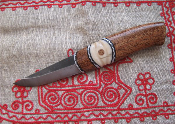

Здравствуйте, Уважаемые Форумчане!
Выкладываю на Ваш суд, очередное своё творение :)
Сразу покаюсь, пока без ножен, никак не могу решить, какие ноженки подойдут.
Итак
Клинок - Lauri Drop Point
Рукоятка - .... Тут немного отвлекусь от скупого изложения ТТХ и дам чуть-чуть предыстории. С незапамятных времен, лежали у меня пара обрезков досочек, какого-то красного дерева, и все бы хорошо, если бы не толщина, всего 17 мм #-o . Но в дело их пустить, конечно, хотелось. И вот появился этот нож. Начинался он скорее как эксперимент, удастся ли из такой тонкой доски смастерить что-то путнее. Удался ли эксперимент или нет судить Вам. Мои субъективные ощущения, нож очень приятно лежит в руке, даже выпускать не хочется. Вернемся к ТТХ
Рукоятка - какой-то алюминиевый сплав (из вызывных постов лифта), фибра, рог лося и вышеупомянутая деревяшка. Размеры - 114\31\16.3 мм. (Всё таки немного толщины при шлифовке ушло :) )
Монтаж - сквозной, на мебельную стяжку.
Финиш - ... Тут опять отступление - при обработке, дерево преподнесло небольшой сюрприз, оказалось достаточно мягким, по ощущениям немного мягче карельской березы. Чтобы защитить рукоятку от механических воздействий, покрыл её разведённым цианакрилатом. Сейчас меня конечно закидают табуретками, дескать в руке неприятно будет держать, ненатуральное дерево и т. д., заранее к этому готов :D В итоге получилось....
Финиш - неводная морилка "Дуб"(это чтобы немного затемнить, а то на мой взгляд светловато получалось), масло для полков, цианакрилат.
Итак фото.

Замечательный норвежонок. :)
Вопрос окрукглые формы рога чем делали ?

Хорошо получилось, мне нравица......по поводу красного дерева - это скорей всего не оно....сейчас махогон продают как красное дерево, текстура одинаковая...... а натуральной краснухи почти нету.....на первый взгляд не отличишь, по тому как у него более 300 оттенков, а вот по твёрдости различаютца. :)

Вас интересуют проточки или подгонка под проставки :?:
Anima_PTZ
 Заголовок сообщения: Re: Безымянный норвег
СообщениеДобавлено: Вс фев 13, 2011 15:30
У меня есть еще кусок доски, вот там действительно махагони, оно плотнее и темнее, но фактура очень похожа. Вообще, полазав по И-нету, понял что "красное дерево" скорее общее название, под которое попадают множество пород.

Красиво,блин.Очень интересный дизайн.

отличный нож! вот только кажется переборчик небольшой с "нарядностью" - проточки на алюминии и два фигурных паза на лосе, то ли хочется пазы поменьше, то ли проточки поскромнее 8) а деревяха классно смотрится! закупиться надоть такой же :D
а лакированный блеск - это от цианакрилата???

Anima_PTZ
СообщениеДобавлено: Вс фев 13, 2011 18:52
rock_n_rolla
:D
Начерно - Дремелем, после этого на проставку на двусторонний скотч наклеивается наждачка и притирается до получения нужного результата. С деревом проще, с рогом тот еще геморрой :D
rock_n_rolla
При изготовлении я его видел и без пазов, смотрелся простовато, так лучше. Блеск действительно из-за цианакрилата. Деревяшку такую не советую, т.к.

Anima_PTZ писал(а):
надо будет в следующий раз попробовать реальный глаз сделать с зрачком и ресницами
Так на этом металлические проставки как раз на ресницы похожи (имхо). :wink:

Anima_PTZ
но результат этой деревяшки..... вааащщщеее тащусь :twisted:
Anima_PTZ
СообщениеДобавлено: Вс фев 13, 2011 21:29
:D
rock_n_rolla
Да, недурственно получилось, всего-то два цикла покрытия морилкой и последующей шлифовкой 600 - 1000 - 1200 и деревяшка заиграла. К слову, дерево очень хорошо полируется, в принципе после 600 мало что изменилось, но порядок есть порядок :D

а может кто знает такое же по внешности дерево, но более твёрдое??
СообщениеДобавлено: Пн фев 14, 2011 1:35
маккоре,а латунь вы будете брать ?
