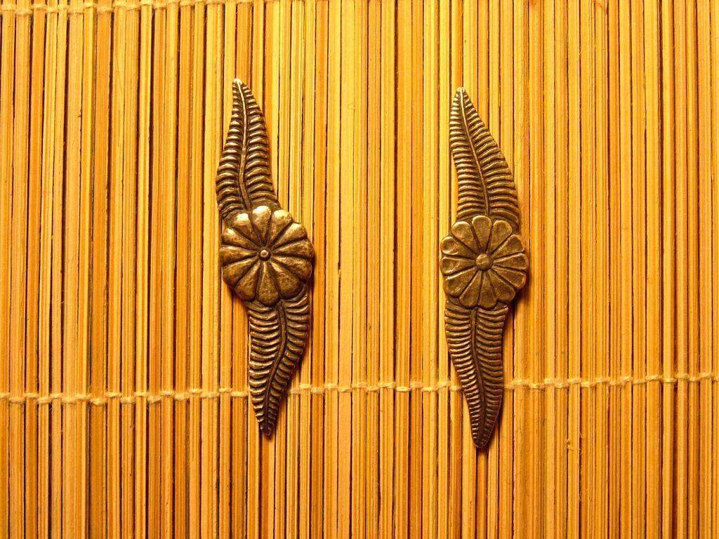

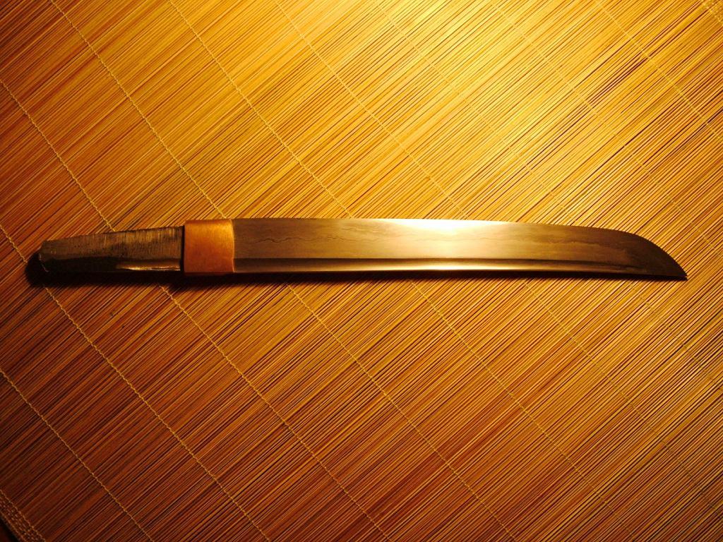

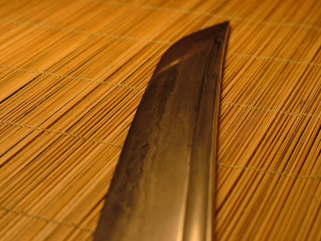

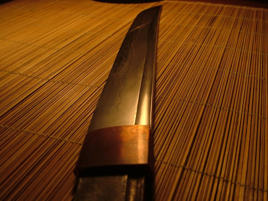

Выставляю как и обещал клинок танто и менуки.
длина от начала абаки 27.5см. ширина возле абаки 3см. толщина возле абаки 6мм.
абаки медь.

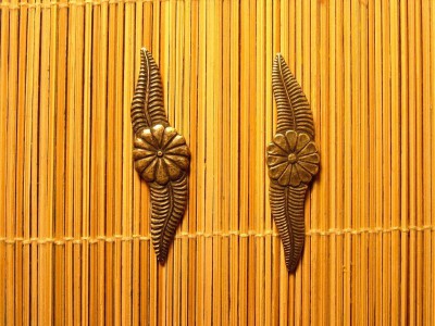

менуки- сплав медь серебро золото.

Я не спец, но сплав золото, серебро, медь мне показлся странным... В таком хитром составе заложен какой-то смысл, или это традиционный рецепт?

Вторую фотку сверху можно использовать для иллюстрации того , что написал корпускул в теме " Еще раз про долы "
грамотно дол выходит "на поверхность" плавно, а со стороны рукояти обязательно входит в рукоять (переходит в хвостовик).

Так вот как выглядит цветок папортника ночью Ивана _Купалы :mrgreen:

это традиционный японский рецепт называется шибуичи.просто так выглядит до травления.

А неизвестно,почему именно,такой рецепт?

Я так понимаю , что различные рецепты шибуичи и шакудо нужны для получения всевозможных оттенков .
Вот тут есть и о рецептах и прелестные образцы изделий
http://www.liveinternet.ru/community/17 ... 104254121/

Да,это очень краасиво.Я просто,сначала подумал о сплаве. Теперь понял. Спасибо.

Дол смотрится супер! И в целом клинок производит очень солидное впечатление. Он из дамаска, или это просто многослойность?
Аркадий прав что эти сплавы хорошо патинируются.
можно сказать многослойность,сварен сам на себя,в принципе "тамахагане". Спасибо за отзывы.продолжу по мере продвижения работы.
