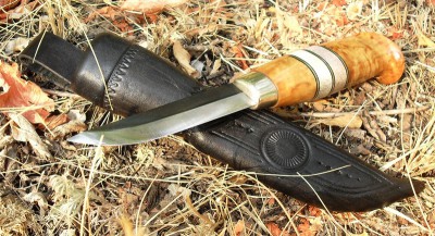

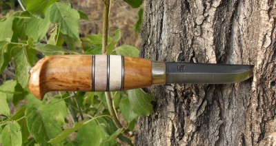

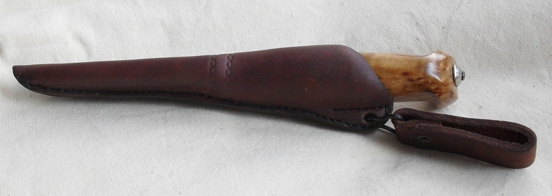

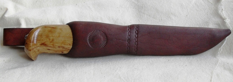

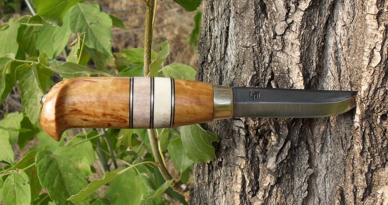

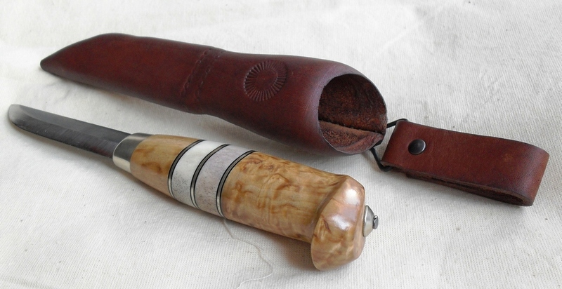

Приветствую всех! Закончил нож - ничего нового в ножестроении, но я сам доволен. Ножны только не такие, как хотел ( двое в мусор пошли, третьи поприличнее).
Клинок Lauri PT 95.
Рукоять- карелка, нейзильбер, рог лося, кожа. Монтаж на эпоксу сквозной с расклёпом . Пропитка маслом для полков и с-шеллак. размеры 115х31х23
Ножны кожа 3мм, вкладыш пловинный сосновый, краска "феникс" .
Кстати, тольяттинцам, если надо шеллака силиконового с Zadi - могу отлить, мне пузырька много.

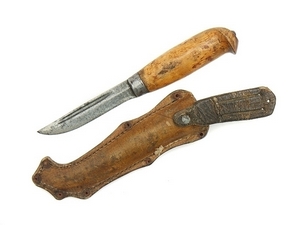

Комментарий к файлу: этот нож брал за основу

Отлично получилось, жаль тока дола нет, да и ладно, всё равно нравица.
 Заголовок сообщения: Re: финский - карелка с лосем
СообщениеДобавлено: Пт авг 13, 2010 23:59
Очень хорошо - классика жанра, так сказать.
СообщениеДобавлено: Сб авг 14, 2010 0:02
финик хоть и воткнут но не втыкает :D а вот ножны просто супер !!!
не по тому, что гриб не круглый? :mrgreen: А ножны ,да -супер, мне бы такие научится делать :)

нее Саш ..наверное просто оч финская финка ну то есть одна из помнишь ?
Спасибо, Bambr 11, это то, что я больше всего хотел, такая цель была :D Пока черновики делал -какая только ерунда не выходила.
спасибо, выпадет возможность -надо будет и долы сделать. Они правда на серых братьев как красная тряпка, а так вроде на плотницкий схож :D

А я люблю классику.Мне понравилось.Рукоять пухленькая,удобная.Вот только проставки посредине не понимаю,они только в начале смотрятся.

Отличный набор.Рисунок на ножнах чем делался?

Отличный ножик получился, на твердую пятерку!!
Для себя делали или как? Хотелось бы узнать вправду ли так РТ с зонной закалкой хорош, как об этом говорят???

Рисунок делал всем, что только нашел дома - пробкой от крема, стопорным кольцом, отверткой, гвоздем, линейкой металлической, фрезой - орнамент заранее не придумывал, а надо бы.
Для себя, давно хотел прочный клинок. Пока не юзал по-серьёзному. Единственное, что уже заметил - хочу спуски в ноль (привык к Моra), а здесь угол заточки градусов 30-35, бреет с хорошим нажимом.

Спасибо, Евлампий. Мне как-то наоборот, проставка в самом начале в глаза бросается, и хотелось просто украсить классику.

Разные мнения о серии РТ (Хотя никто откровенно не ругал). Клинок в руках держал, очень понравился. Вот и хотелось бы послушать софорумников, как наиболее отвественных и непредвзятых людей.
А проставки в тему....Все соразмерно и без излишеств (что достаточно сложно соблюсти при проставках).
Ножны (не очень видно) - темно-коричневые?

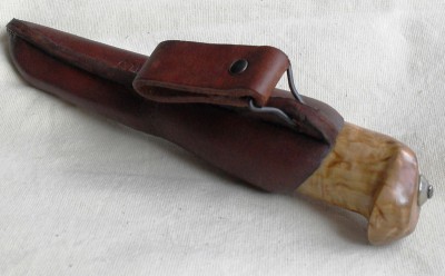

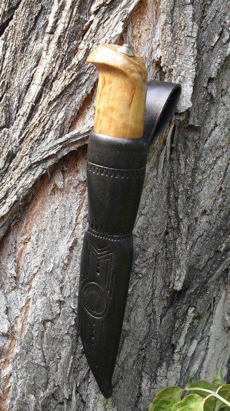

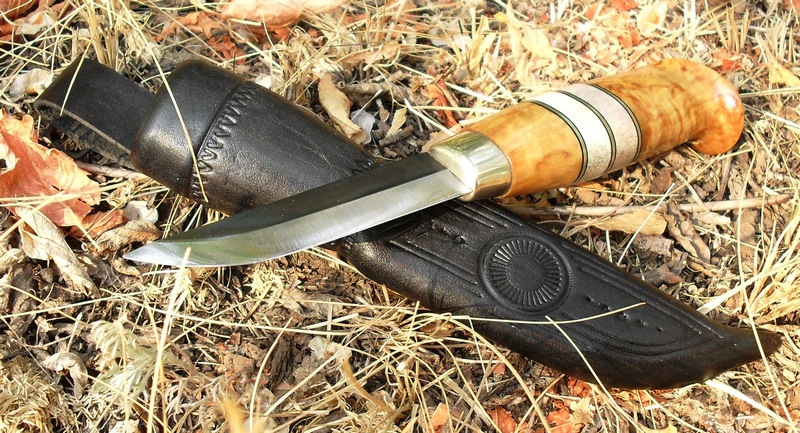

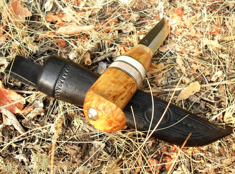

Снова перешил ножны. Теперь полный порядок. У предыдущих не нравилась сочетание фактуры и покраски, коротковаты были. Теперь все нормально.
Кожа 3 мм, половинный сосновый вкладыш, пропитка обувным воском

Ножны просто конфета. :D

Во терпения у человека ...РЕСПЕКТ!
 Заголовок сообщения: Re: финский - карелка с лосем (перешил ножны)
СообщениеДобавлено: Ср авг 18, 2010 14:31
Хорошая получилась,хотя первый вариант ножен понравился больше,жалко что короткие ...в живую бы глянуть?
vesel
СообщениеДобавлено: Ср авг 18, 2010 15:02
Ножны первые симпотичнее, а нож хорош пузан! Прям смотреть долго можно
Muzruk
СообщениеДобавлено: Чт авг 19, 2010 1:28
И мне первые больше нравились, хозяин барин конечно, но может на эти тиснения добавить побольше, глядишь они и поживее стануть :D

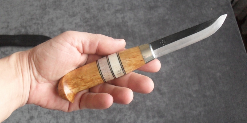

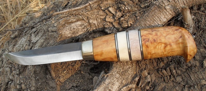

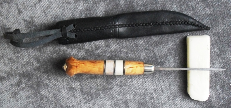

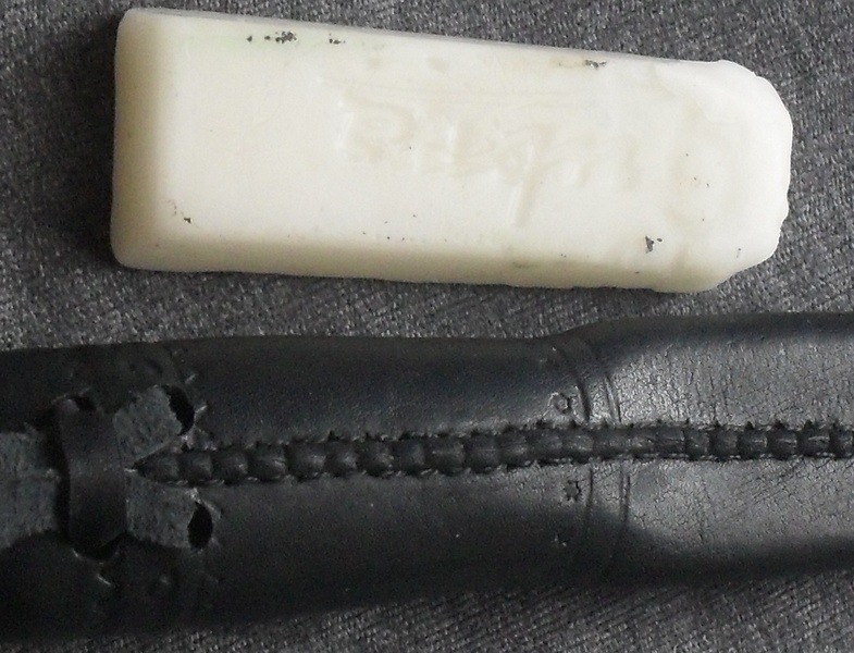

Переделал толстяка - подносился и ножны вытерлись... Ножны пропитал под очень горячим феном каким-то парафином -продаётся в магазине для сапожников (твердый и тугоплавкий, для затирки торцов, что-ли...есть на фото, 15 рублей брусочек) . Посмотрю, как он себя покажет.

Последняя переделка ножа мне очень глянулась.Но первые ножны-чумовые !

Чёрт, мне и до переделки бочонок нравился, и после переделки тоже. Чудеса прям. Наверное, такое только в финках возможно. Или у Славы, что вероятней всего. :D

Не, Валер, бочонок был слишком, "детскую болезнь пухлых ручек" нужно изживать.

Переделка в тему. Желания творить не отнять. Все ножны 5+++. Шов на последнем 10+ по пятибальной системе. Научите. :wink:
 Заголовок сообщения: Re: финский - карелка с лосем (похудание)
СообщениеДобавлено: Пт фев 25, 2011 13:16
Щас озвучу страшную вещь....Слав а нафига???и так хорошо же было,руки если только чесались,тогда ладно а так....так тоже красиво,но явно видно что САЛО эта штука не видела :mrgreen:на правах шутки

а нафига???
Да просто созрела такая идея, как фрукт, так сказать. Да и руки чешутся, грешен. Сезонные работы у меня кончатся, можно будет и ножик собрать.
Corg_KND писал(а):

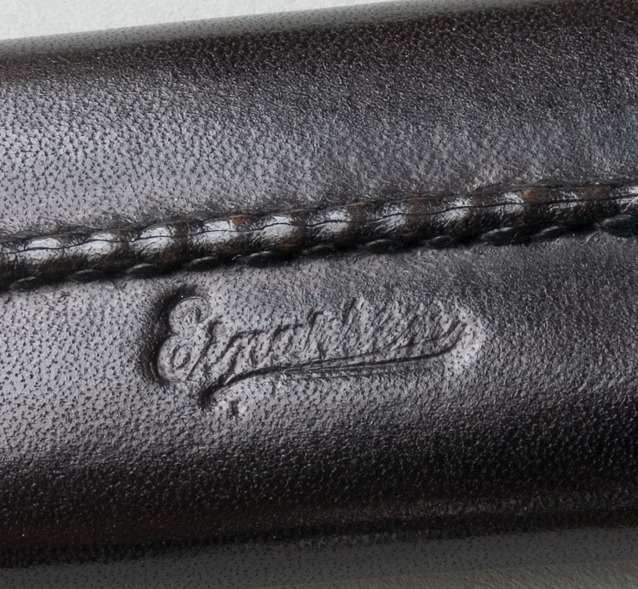

Научите.
Да уже заколебался я кожу переводить :) Кое-что начало получаться, но надо еще глаже рубчик.
Примерно так:
