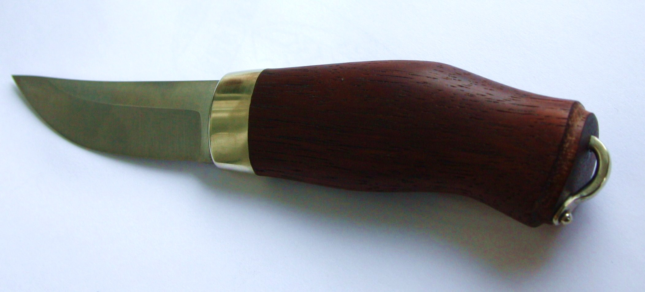

Кто-то идёт иновационными путями, :) меня же всё больше в старину тянет, к чему бы это? :roll:
Итак заготовку смастерил, будем всечку осваивать.

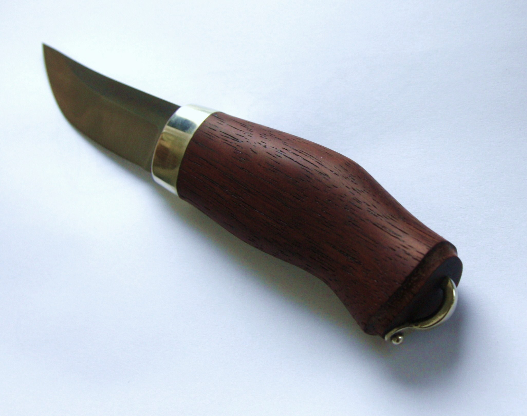

Исходный матерьял, дерево, железо, мельхиор (Дед Дима-это ОКОВКА) :wink:
IMG_0571.JPG [ 368.37 КБ | Просмотров: 14609 ]
IMG_0573.JPG [ 230.6 КБ | Просмотров: 14609 ]

Петля на тыльнике шибко глянулась... Поглядим, что дальше будет. :wink:

Ножичек прикольный! Крепыш. Не слишком крупные поры для всечки?

Ох красота будет !.Вроде как поры на дереве не слишком глубокие и позволяют сделать проколы и вбить проволоку,кстати материал прокатывать будете на вальцах или.....,А мне обидно что свои работы с всечкой (когда делал её,давно ) не додумался фотать.

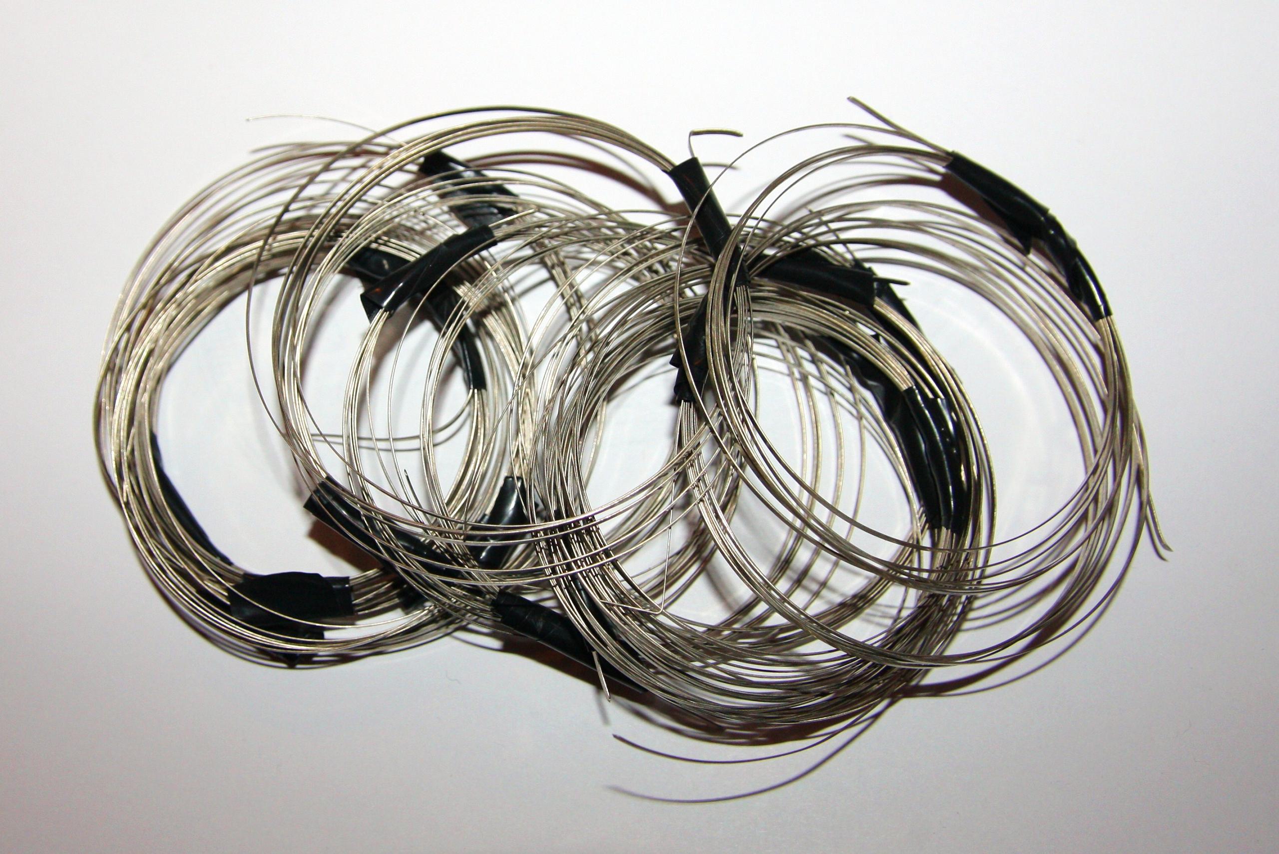

Сегодняшний день как раз был посвящён , поездки к Игорю Николаичу, любезно предоставившему возможность раскатать мельхиоровую проволочку на вальцах, ну и совместно попить кофию и пообщаца за ножевые темы :D
П.С.-Игорь , СПАСИБО. :D

Мельхиор мне показался поупружистей чем серебро.Цветовой разницы никакой .Хотя разница есть- в цене . :D
Думаю сначала поры залью шеллаком, чтоб мне жить не мешали, дальше посмотрим.

да я тоже заметил, что пружинистая стала после протяжки, отожгу по совету Николаича, посмотрим что и как. :?
Вот результаты наших трудоф, Николаич вальцы крутил, я тянул,... под разговоры , довольно быстро получилося, да плюс кучу полезных советов получил. :)

Проволоки протянули на вагон всечек хватит.Кстати какой толщины ? С 0.5 мне показалось нормально,а вот 0.3 тонка.1мм кажется вообще как малярная кисть против карандаша.

:D Получилась 0,4, для моих глаз очень тонко, до этого вбивал 1мм, так проблем небыло, тут придётца по.........ца. :? :mrgreen:

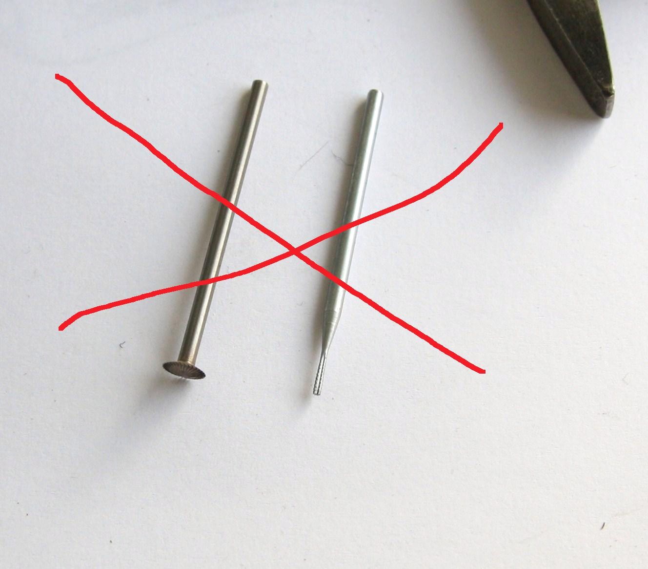

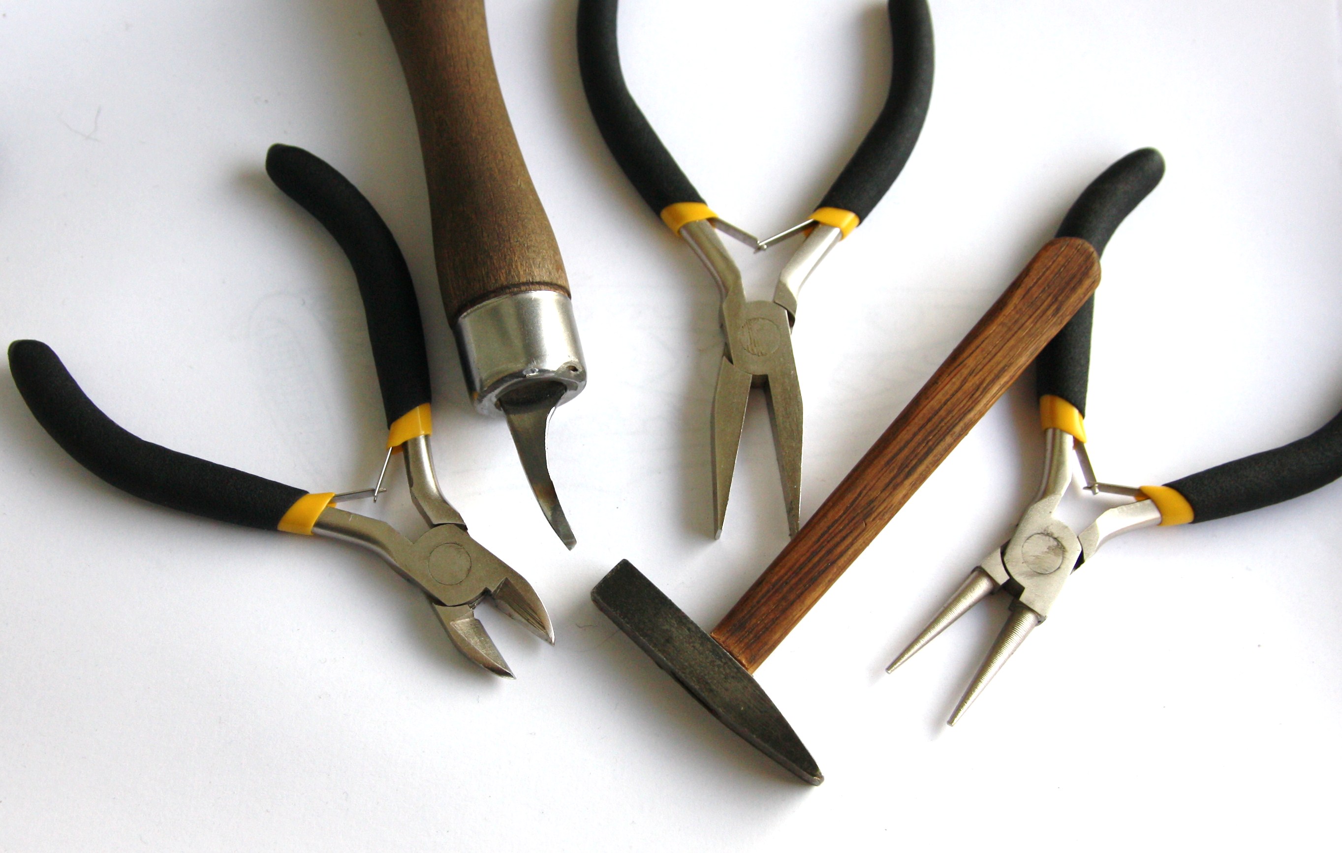

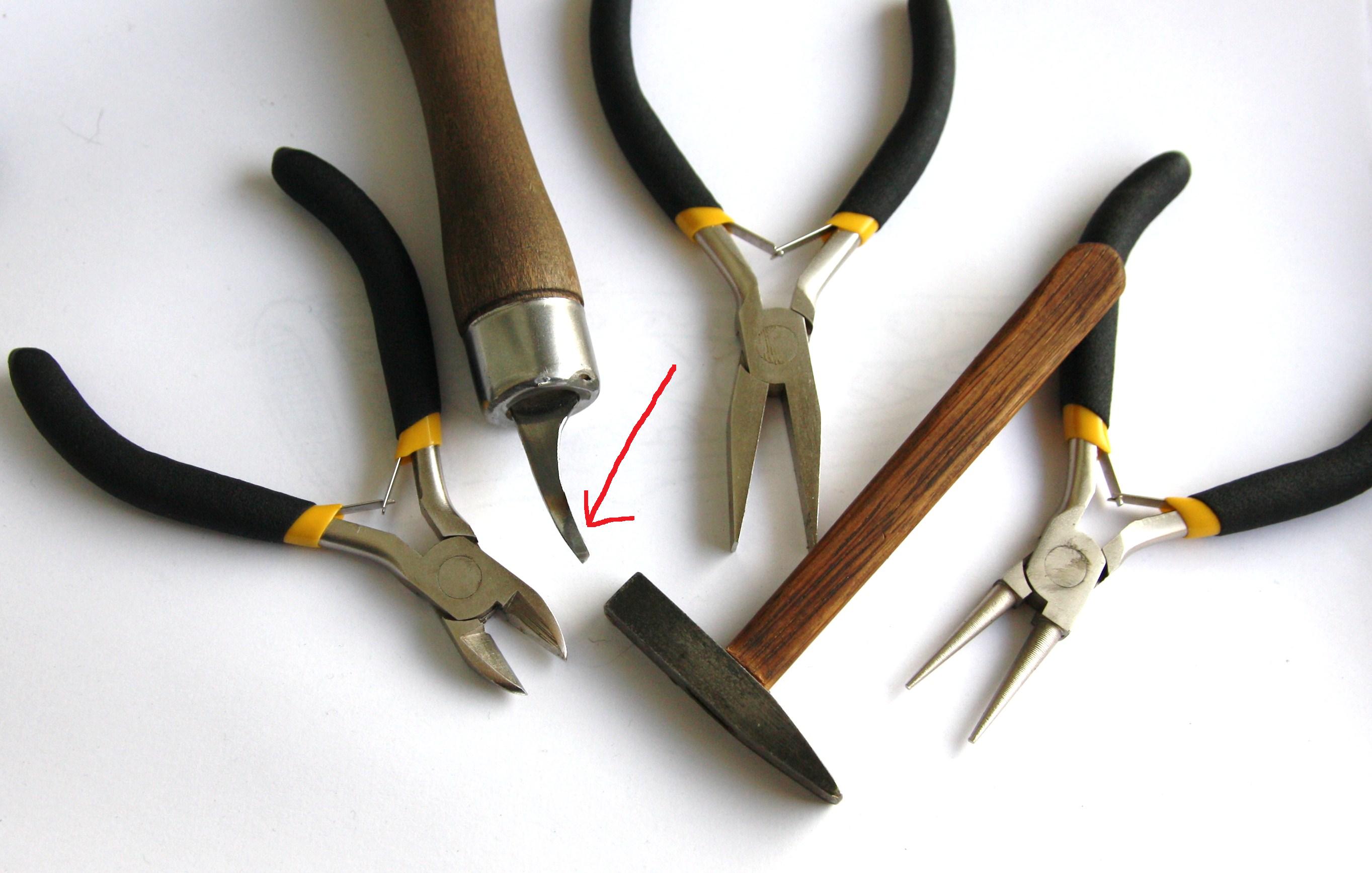

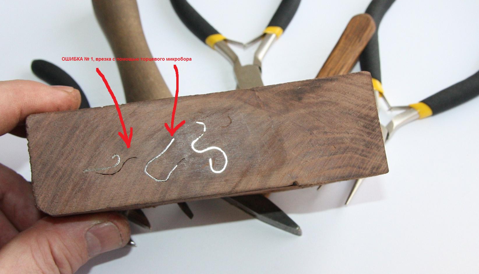

Ну-с начнём, в первых строках поговорим об инструменте, что тута примечательно, инструмент, показан на фотке, и вопчем всё понятно.
Сразу придупреждаю, вы от меня чуда, и шаманства не ждите, так как я сам тока учюся, и иду методом проб и ошибок. :lol:

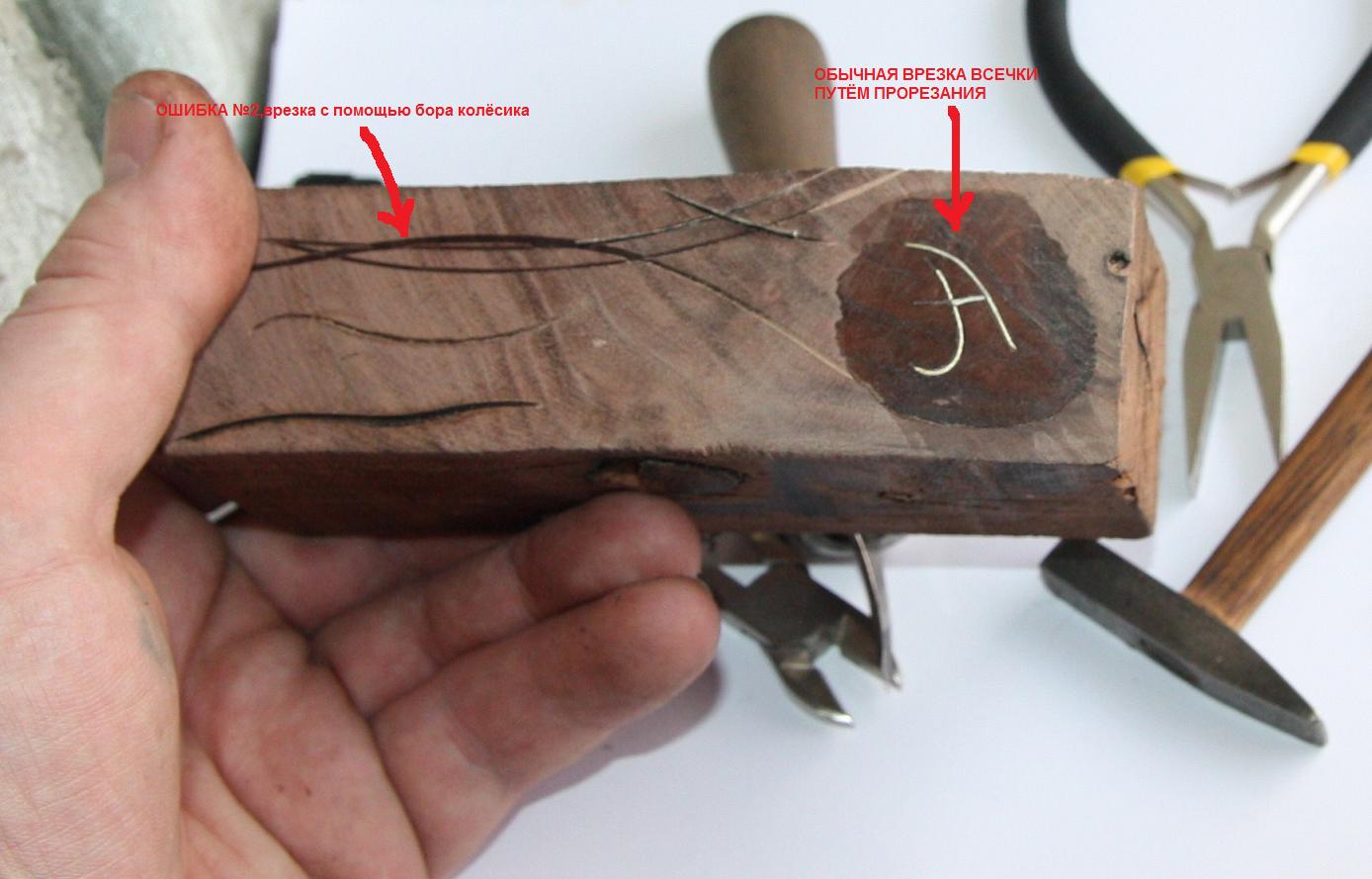

Ошибка №1, врезание паза для всечки бормашинкой бор торцевой ,.....-2 бора... :?
Ошибка №2, врезание паза для всечки бормашинкой фреза колёсико, фреза жива :)
тонкую всечку нельзя выполнить с помощью бор машинки, что меня очень растроило :twisted:
придётца обратится к тульскому методу всечки, прорезание, хотя на 1мм всечки проблем с бор машинкой не было. :lol:
Что ж будем окунатся в старые проверенные способы, раз велосипед изобрести не удалось. :roll: и быстрый способ не был изобретён, пойдём пешком, тихо и нудно. :roll:
Резуме, 3 часа потерянного времени :? ..............но главное начать....
давненько я ничего кроме кожи не прорезал, ээээээээээ..... соответственно для пробы своих сил, тренируемся на кошках :lol:
Немного о технике самого прорезания, принцип открывания консервной банки классическим консервным ножиком, резец втыкаем, порезаем, перемещаем на половину резца вперёд, прорезаем....как то так. :D
Пошёл узоры рисовать....да, совсем забыл, если всечка уже поставлена, не нужно резать её в перехлёст при пересекающихся линиях, и резцу пипец, и внахлёст не вбить, соответственно, делаем линии встык. :wink:
IMG_0578.JPG [ 564.18 КБ | Просмотров: 14459 ]

Серёж, проволока была куплена чисто случайно ещё год назад, где брать не знаю, вродебы пару раз в РУТЕ видел, но не отвечаю с точностью 100%, но гдето видел уже под всечу тянутую, по моему именно там, но серебро.

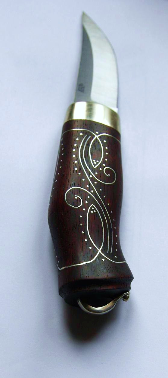

Продолжим...

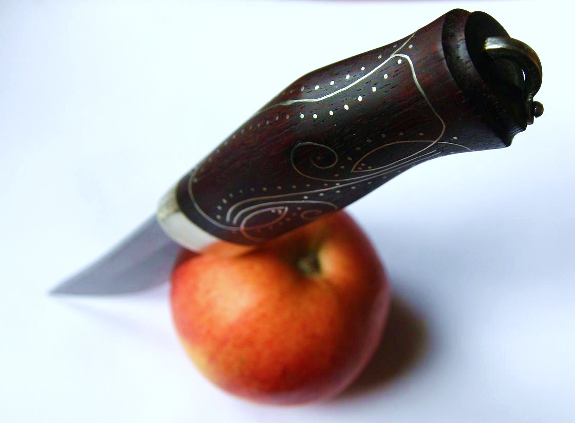

Первые шаги...обычно под резьбу, я рисую базис, тоесть границы, от которых и будет отталкиваться узор, здесь применяю тот же метод, ну и пробываю вбивать всечку....очень важно на криволинейных переходах в двух плоскостях, чтобы всечка не ложилась, соответственно постепенно и последовательно закатываем её в готовый паз.
IMG_0585.JPG [ 560.97 КБ | Просмотров: 14432 ]
 Заголовок сообщения: Re: Заготовка под всечку.

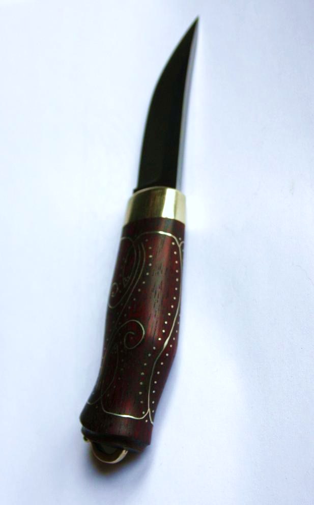

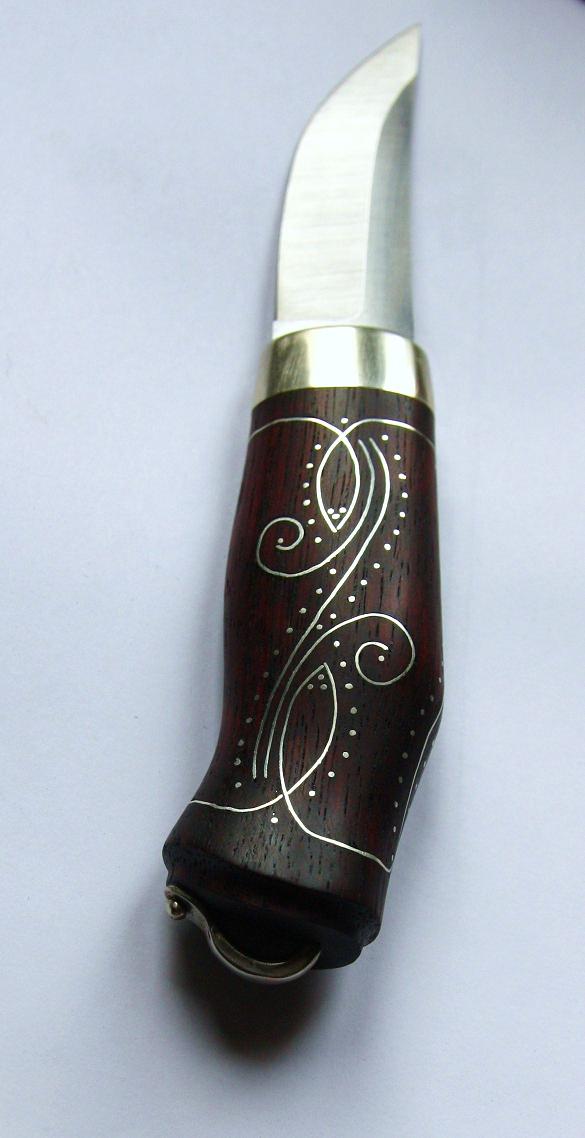

СообщениеДобавлено: Сб янв 22, 2011 15:35

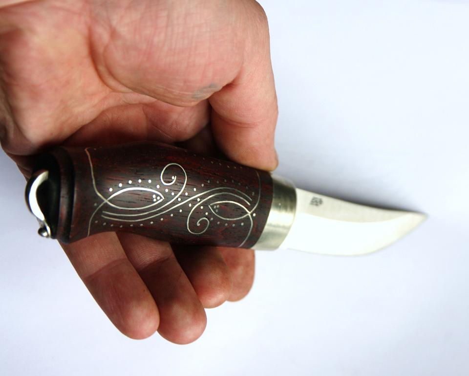

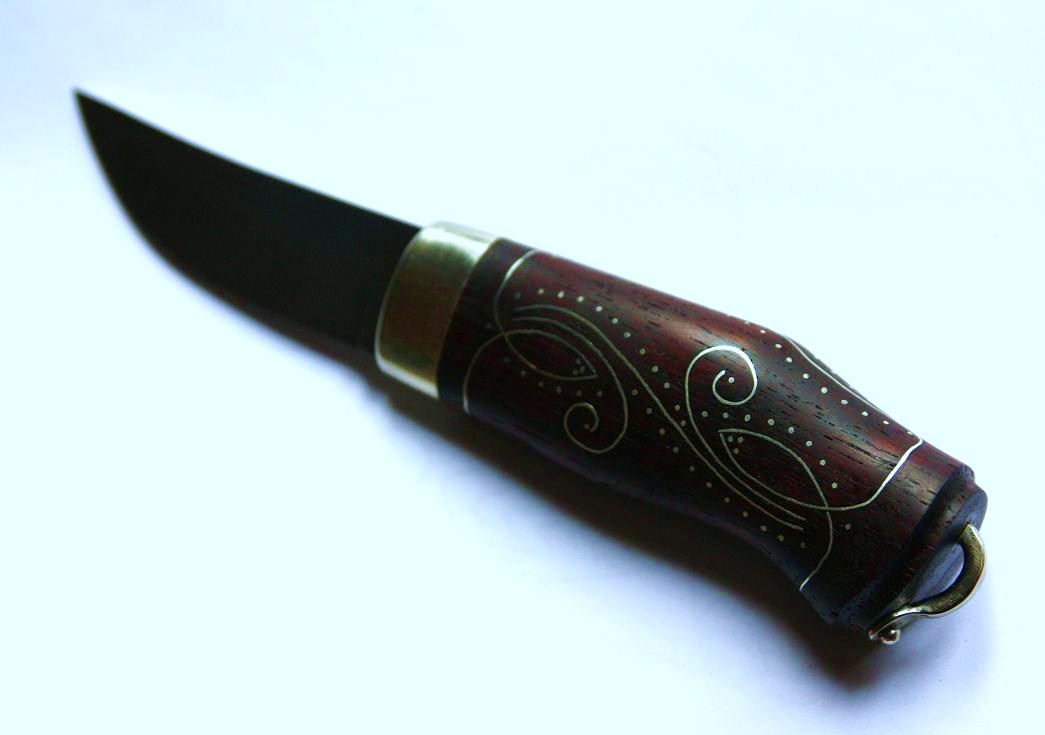

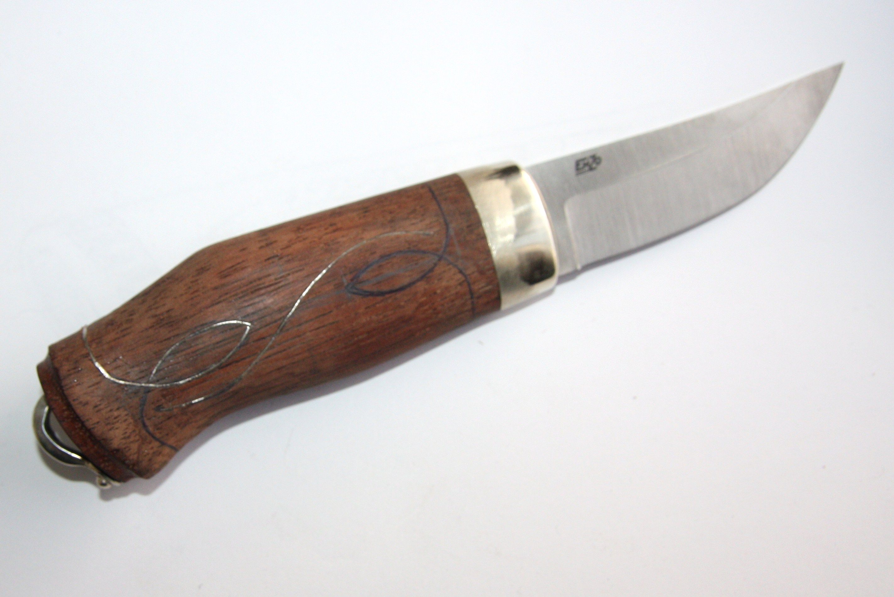

как то так. :)
Не знаю как вам, а мне понравилась всечка, тут главное не перенасытить, без того маленькую площадь рукояти.....ну и плюс бесценный опыт. 8)
Осталось полирнуть оковку, пошить ножны и фсё. :D
А, забыл :D
ТТХ,
клинок-EnZo Ursus 90/O1
Тип стали: O1
59 HRC
длина клинка: 90 мм.
ширина клинка: 25 мм.
толщина обуха: 3,5 мм.
рукоять-махагон
Оковка, ушко на тыльнике и всечка-мельхиор.
IMG_0590.JPG [ 69.59 КБ | Просмотров: 14387 ]

Александр, я в полном ступоре. Это тот нож который бы я (ножедел)купил. :roll: БРАВО! Мне в нем всё нравится. Ну только бы ножны не подвели. :D

Красиво. Здорово получилось.

Красавец нож!!!!!

Вау! :shock: пошел подбирать выпавшую челюсть...
p.s. а канавку надо делать малость тоньше проволоки?

Ай да Саша, ай да .........молодца! Не зря мы время тратили на прокатку! Отлично! Чем все-таки просекал пазы? Особенно скругления?
 Заголовок сообщения: Re: "Баловень" первая моя всечечка:)
СообщениеДобавлено: Сб янв 22, 2011 21:09
Спасибо Николаич! Ну ниразу ты, не внимательный ......яж всё показал :oops:
Но для тебя и повторить не жалко. :D Всё сделано одним резцом, я его там стрелочкой отметил, ну и весь набор инструмента виден, разве только под точки сверлил, но можно и потыкать-в зависимости от породы дерева.

Но проволока после прокатки получилась не круглая?
Андрей, как бы тебе сказать :roll: вопчем, принцип будет понятен когда сам хоть раз попробуешь, дерево держит всечку само, как и положено.
Вот по этому принципу сделано. http://repace.ru/image/tid/120
нет.
СообщениеДобавлено: Сб янв 22, 2011 21:16
Отвечу за Сашу. Была исходно круглая, стала после прокатки тонкая ленточка.
