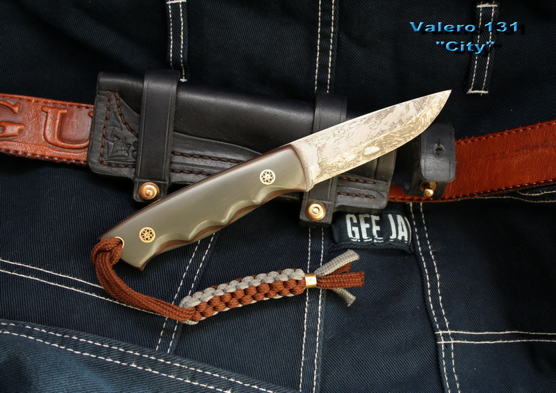

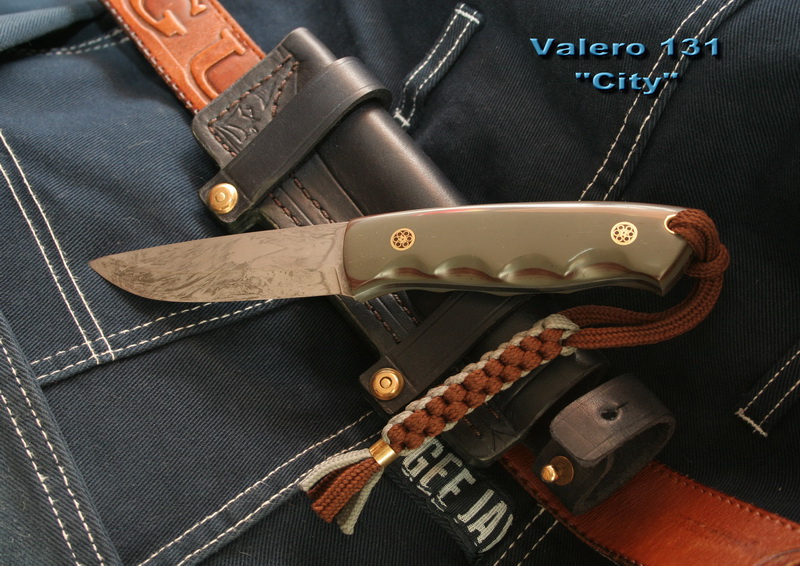

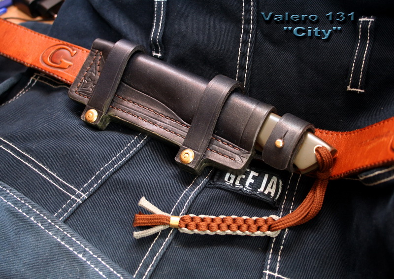

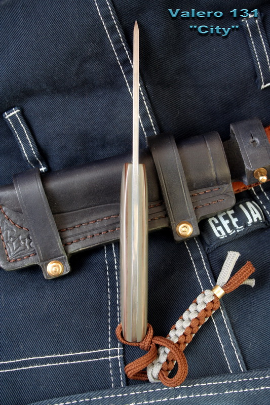

Здравствуйте!
Вот, закончил энзик, для «повседневного ношения».
Старался использовать не дорогие материалы, чтоб не жалко было пользовать.
Название дал: «City»
EnZo Trapper 95 O1/ScZ
Тип стали: O1, американская ножевая углеродистая сталь
Химический состав стали: C 0.95 Mn 1.00 Cr 0.50 V 0.15 W 0.50
Твердость клинка: 59 HRC
Вес: 101 гр.
Производитель: Enzo
Размеры:
общая длина: 210 мм.
длина клинка: 95 мм.
ширина клинка: 25 мм.
Накладки не знаю из чего,
на клёпках + эпоксидка под самодельными пинами.
Темляк из шнурков.
Ножны - телячья кожа (Синяя), пропитка обувной воск.
Клёпки латунь (самодельные)

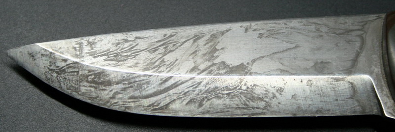

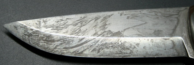

Да, самое интересное рисунок на клинке получился при формовки ножен. Влага попала под пищевую пленку, вот такой эффект.

Сборка хороша. Но заворожил цвет накладок и качество ножен понравилось. Надо будет себе горизонтальные запланировать.
Вот клин как-то не таво. Может пополировать?

Полирнуть 6 секунд, но пока так оставлю в тон получается. :lol:

Понравился:) Ножны хорошие

чего??вы издеваетесь чтол ли????

Клин лучше отполируйте и протравите в квасе.Он сильно потемнеет.Потом помойте в теплой воде с мылом.Хорошая и симпатичная защита будет иначе намучаетест с этим на О1 (Сталь не ножевая,а инструментальная)

Для тех, кто не понял.

Классный нож! Очень понравился. А из ножен выпадать не будет?

Чёт какт с ,,травлением,, не очень.Да и не травление это ,а рж.Присоединяюсь к просьбам полирнуть клин.А вот всё остальное мне очень даже глянулось,понравился комплект.

Как же я не люблю такие ножны, ну реально они меня раздражают, а ножик отличный, если отбросить тот факт, что мне в принципе накладной монтаж не нравица.....про полировку клинка, ну это дело хозяйское, тут вопрос в стойкости этого недоузора.

Нож отличный, и Энзо нравится, и исполнение на высоком уровне.
А пятен станет больше, и это нормально :D . Сталька рабочая и резучая.

...тут вопрос в стойкости этого недоузора.
наноузора :)

Сидит, как влитой!

Я думаю узор можно снять даже фетром с пастой, тут дело в эффекте "Морозного узора" веть можно шпритцом под плёнку закочать более мощный окислитель... :idea: :idea: :idea:
На счёт ножен, скажу так удобно в общественном транспорте! :lol:

Хороший нож. Форма рукояти, как мне кажется, подправлена, пузо подобрано - очень хорошо смотрится. Я бы еще над профилем поработал - видно, что по спине углы не сильно скруглены, ну да и по толщине можно было бы к клинку сузить... Но это так, в плане критики - как без нее!
Клинок полировать и травить смысла не вижу никакого. Это ИМХО на Ганзе моду ввели, что-бы дефекты финиша скрывать....
Скажете еще кто-то моносталь травит... Ну да, и не только на Ганзе травят, - что бы "хамон" показать, или дефекты финиша скрыть...
:mrgreen: :mrgreen: :mrgreen:
А О1 и так сама собою со временем окислится и потемнеет - а куда она денется! Конечно, долго этот рисунок не продержится - если ножем пользоваться, руками лапать и т.п. Ну и пусть - делов-то! :wink:

Спасибо за критику, век живи, век учись... Учту в следующей работе.
