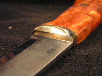

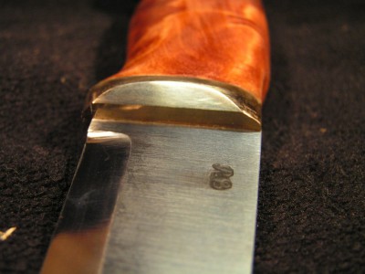

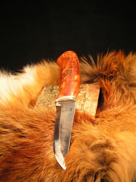

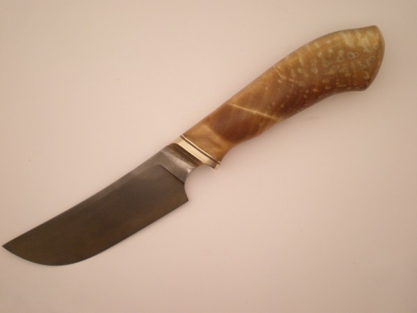

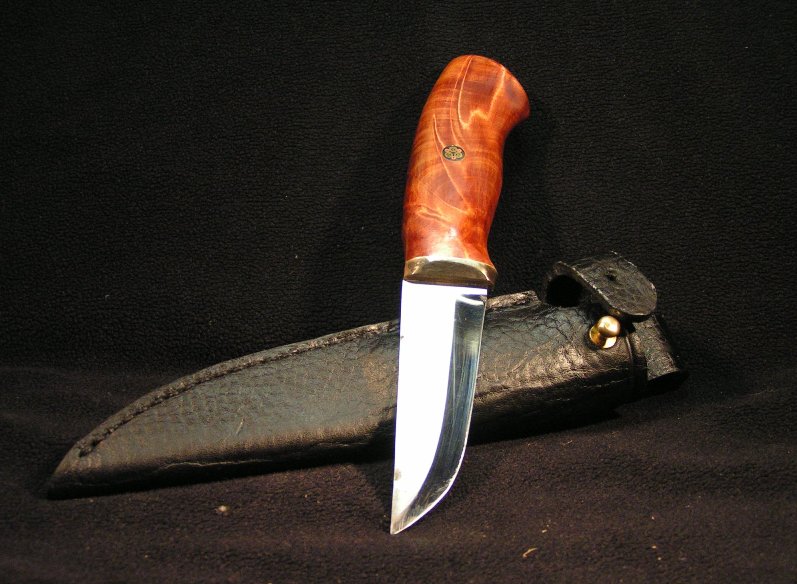

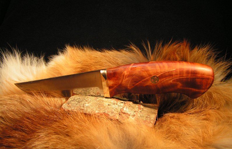

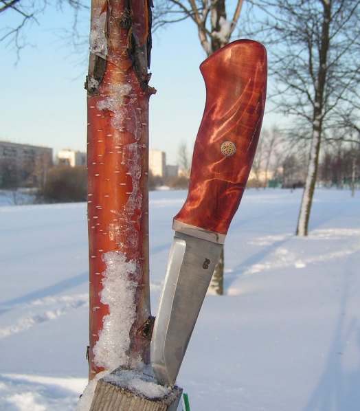

«Vanha kettu» (Старый лис).
Всем доброго времени суток. Позвольте представиться - Роман.
Первый раз выкладываю у вас свою работу.
Нож сделан для знакомого охотника.
Клинок Bergstrom: размеры 100*29*2.7мм.
Рукоять: размеры 115*34*22мм. Оочень редкое для России дерево, а точнее его сувель. Тонированная.
Финиш: масло для полка, датское масло, карнаубский воск.
Ножны: кожа 3мм, шнур вощеный.

Здравствуйте, нож понравился, очень не обычный цвет дерева на рукояти.

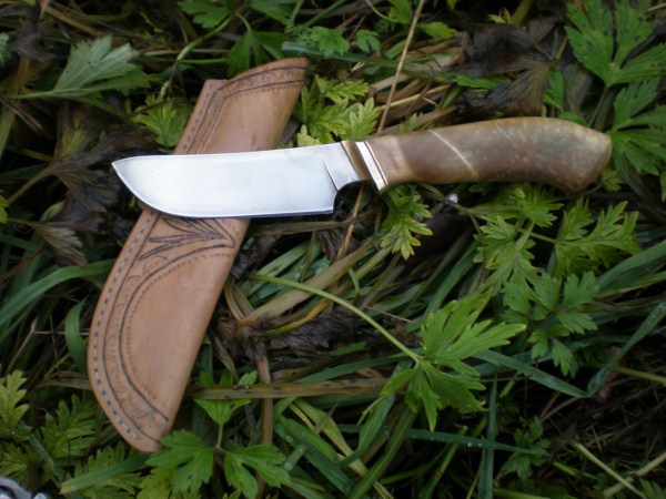

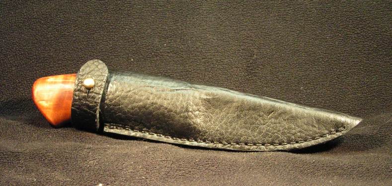

а вот ножны не айс чесслово ..по фотке вроде кожа мягкая ..? т.е не формована
мягкую кожу можно сделать твердой :wink: и еще торец бы и устье посмотреть ?!
Кожа совсем не для ножен. Действительно слишком мягкая. Полежала в растворе ПВА. Стала жестче. Ножны формованы, просто не стал сильно формовать под клинок. Торец показать можно.. А устье фоткать надо.

Приветствую на форуме. Оочень редкое уж больно на берёзу смахивает. :roll: Нож вполне рабочий, но пожалуй не более того.

Понравился ножик. Клинок интересный.

Удачный заход - первый выложенный у нас нож и такой красавец!
Тон и фактура рукояти - обалденны!

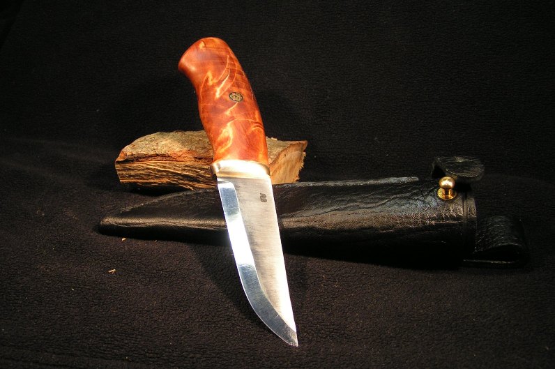

Здравствуйте! Располагайтесь в мастерской:) Нож понравился,сувелька отлично смотрится,чем конкретно тонировали?

Хороший красивый нож.Вероятно даже лёгкий подъём спинки рукояти от больстерка имеет право быть .Сувель приятственной наружности.Хороший .

Приветствую, коллега! Отличный нож, только немного не скинер :D
А так - работа чистая, рукоять - просто блеск! Ждем-с новых работ. :D

Ну просто очень хорош, если ножны убрать в сторонку.

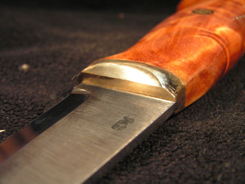

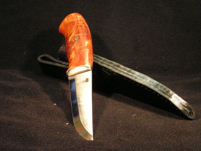

RAMZES

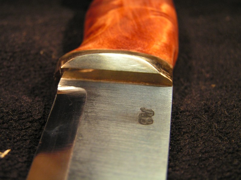

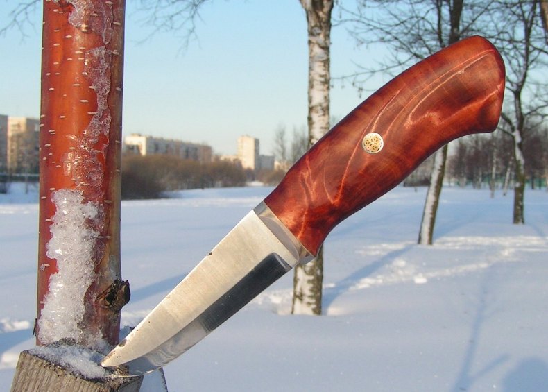

Приветствую.А что с больстером?Вроде как рукоять одна,а больстер совсем под другую.Они же нигде не совпадают :shock: (Фото №6)

Тонировал смесью водных морилок "красное дерево" и , по-моему, "клен".
А вот этого не понял. :D Больстер идеально подогнан. Клинок утоплен в больстер примерно на 1.5 мм. Больстер овальной формы, для уменьшения веса и удобства эксплуатации боковые грани чуть снял. С низу ступенька 2 мм. Сверху вровень с клинком.
Не гоняй :wink: У ББ бывает,со стыковками полный порядок.

Нож классный, все отлично. Придрался бы к цвету кожи на ножнах, но не буду. Дополнительная фиксация ножа в ножнах - весьма грамотно. В общем - респект!!!

По поводу фото номер 6, оптический обман! Я поначалу подумал так же как Олег "ББ". :roll: Создаётся впечатление, что рукоять больше больстера в диаметре. Металл при съёмке бликанул и будте любезны. Ой, дурят нашего брата, ой дурят! :mrgreen:

Клинок финский шкуросъемный. Делал нож для снятия шкуры. Форма рукояти, на мой взгляд, для этого очень подходит.
По оптическому обману.. вот нашел другую фотку
PICT0022.JPG [ 84.96 КБ | Просмотров: 10639 ]

Интересно узнать Ваше мнение по выбору цвета ножен. Почему черный, а не коричневый?
Как-то даже воспринимается визуально, как будто ножны от другого ножа.

Нет, ручей не Муринский. С юго-западу я. Выбор кожи для ножен обусловлен наличием в закромах именно такой кожи (цвет, толщина, мягкость.. :D ) Для ножен не очень подходит.
В следующий раз сделаю из правильной кожи.

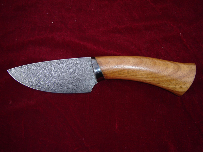

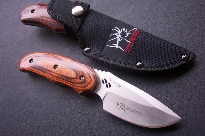

Я не Чечако, но попробую объяснить. :roll: Для начала гляньте тут viewtopic.php?f=6&t=9630 ну и пару фото.
Скинер ДД.jpg [ 82.04 КБ | Просмотров: 10619 ]
 Заголовок сообщения: Re: Скинер «Vanha kettu»
СообщениеДобавлено: Пн янв 31, 2011 14:17
Ещё пару фото скинеров
Буч.jpg [ 93.84 КБ | Просмотров: 10619 ]
ну и с острым кончиком
Skiner6_b.jpg [ 76.27 КБ | Просмотров: 10619 ]
Надеюсь разница между вашим и скинерами видна не вооружённым взглядом. При случае можно шкурить и вашим, возможно даже вполне успешно, но под определение "Скинер" важ нож трудно подвести. Как то так. Надеюсь процесс снятия шкуры с безвинно убиенных зверей вам знаком.
