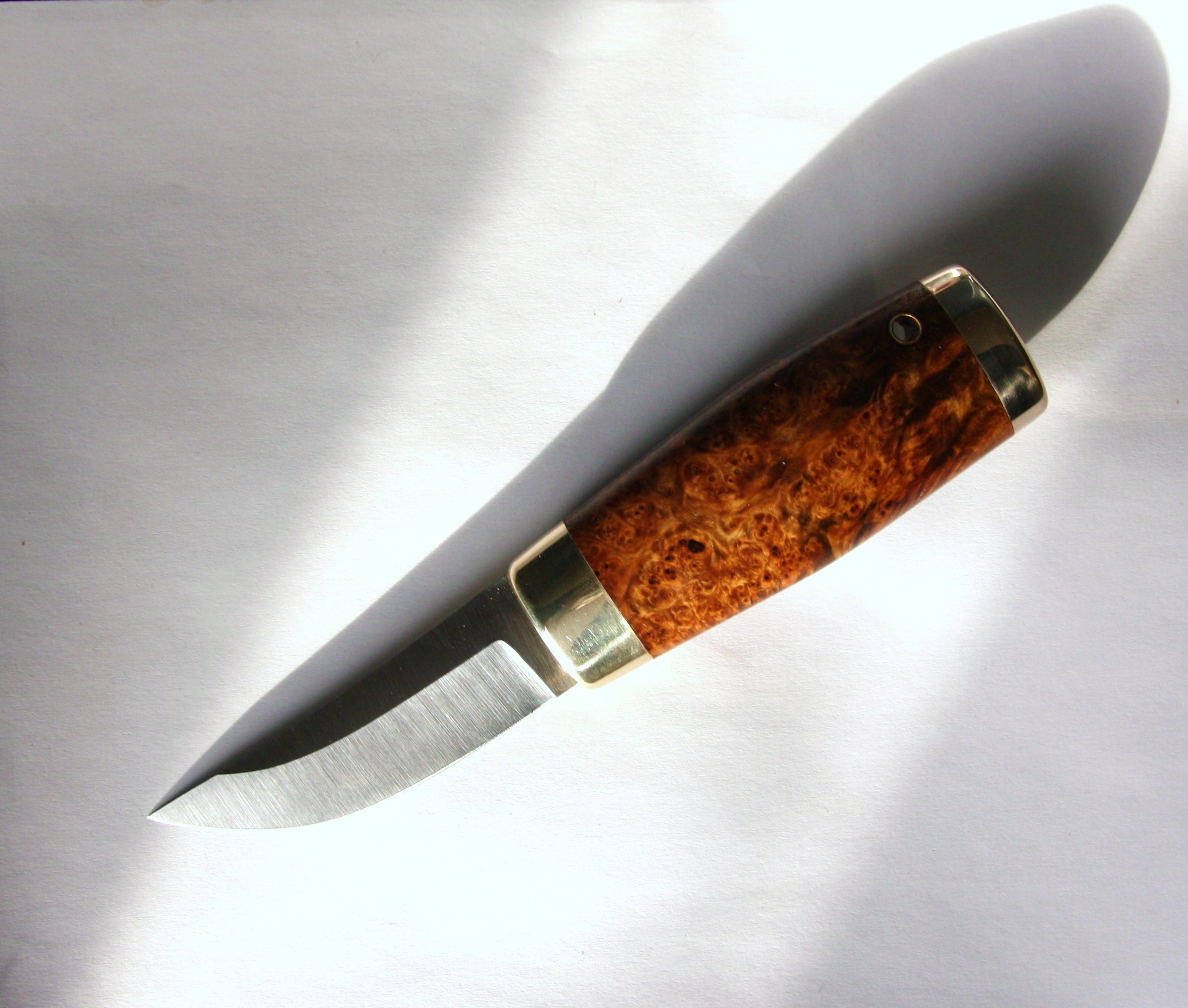

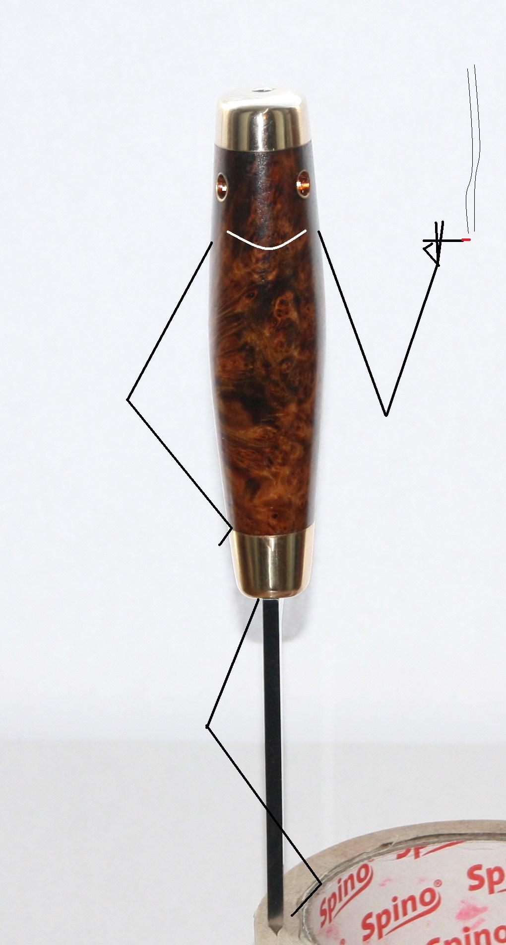

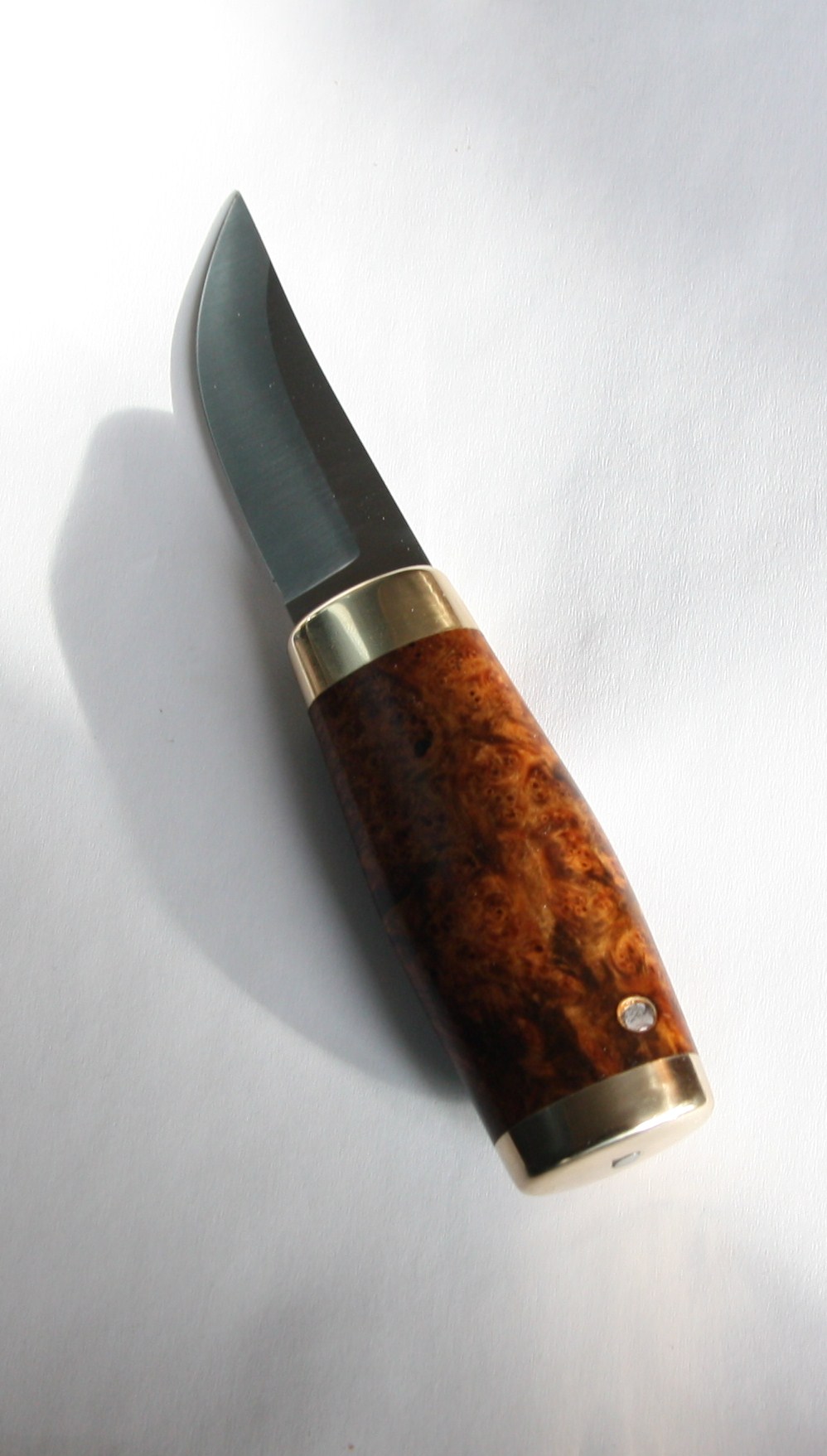

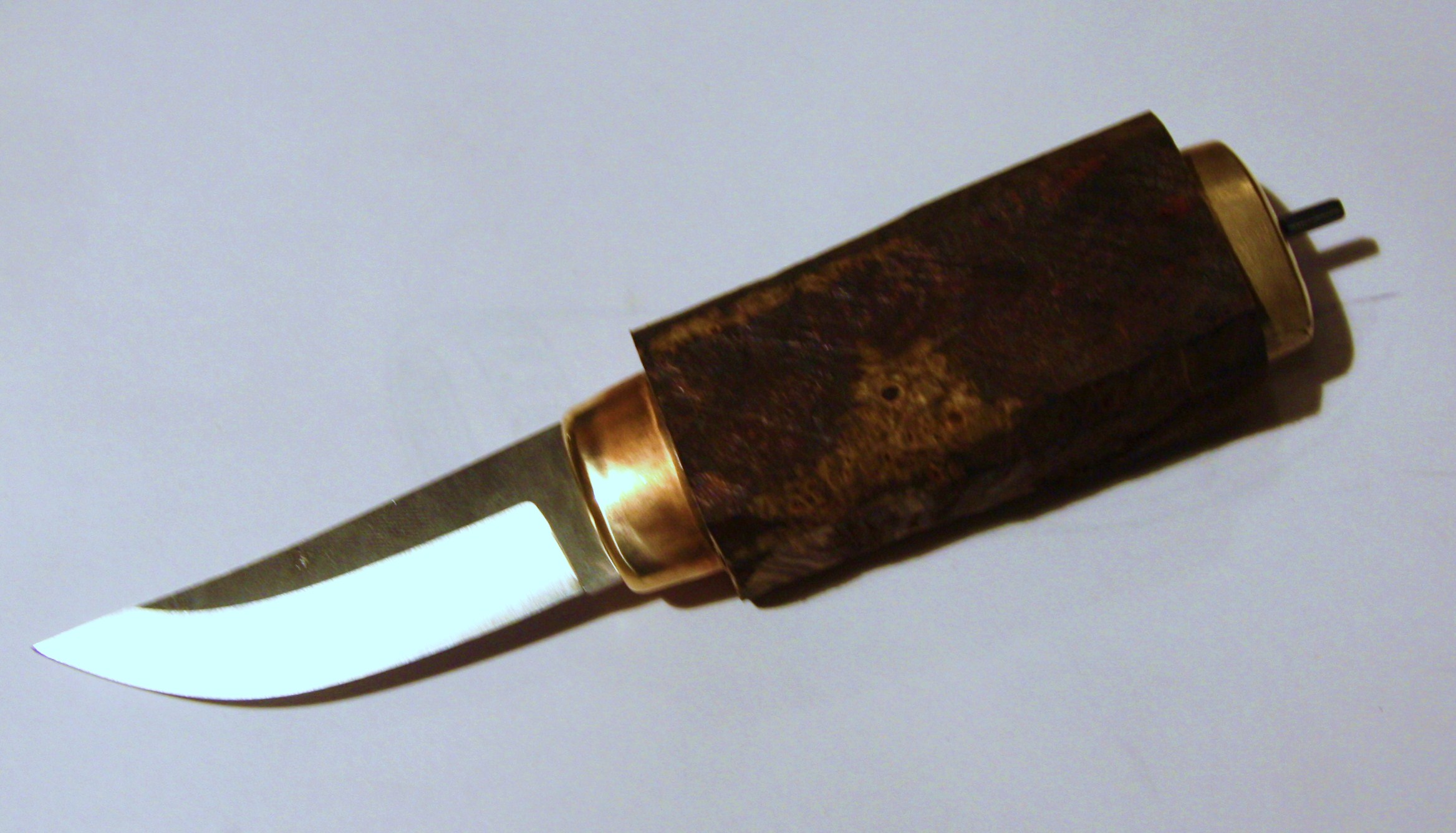

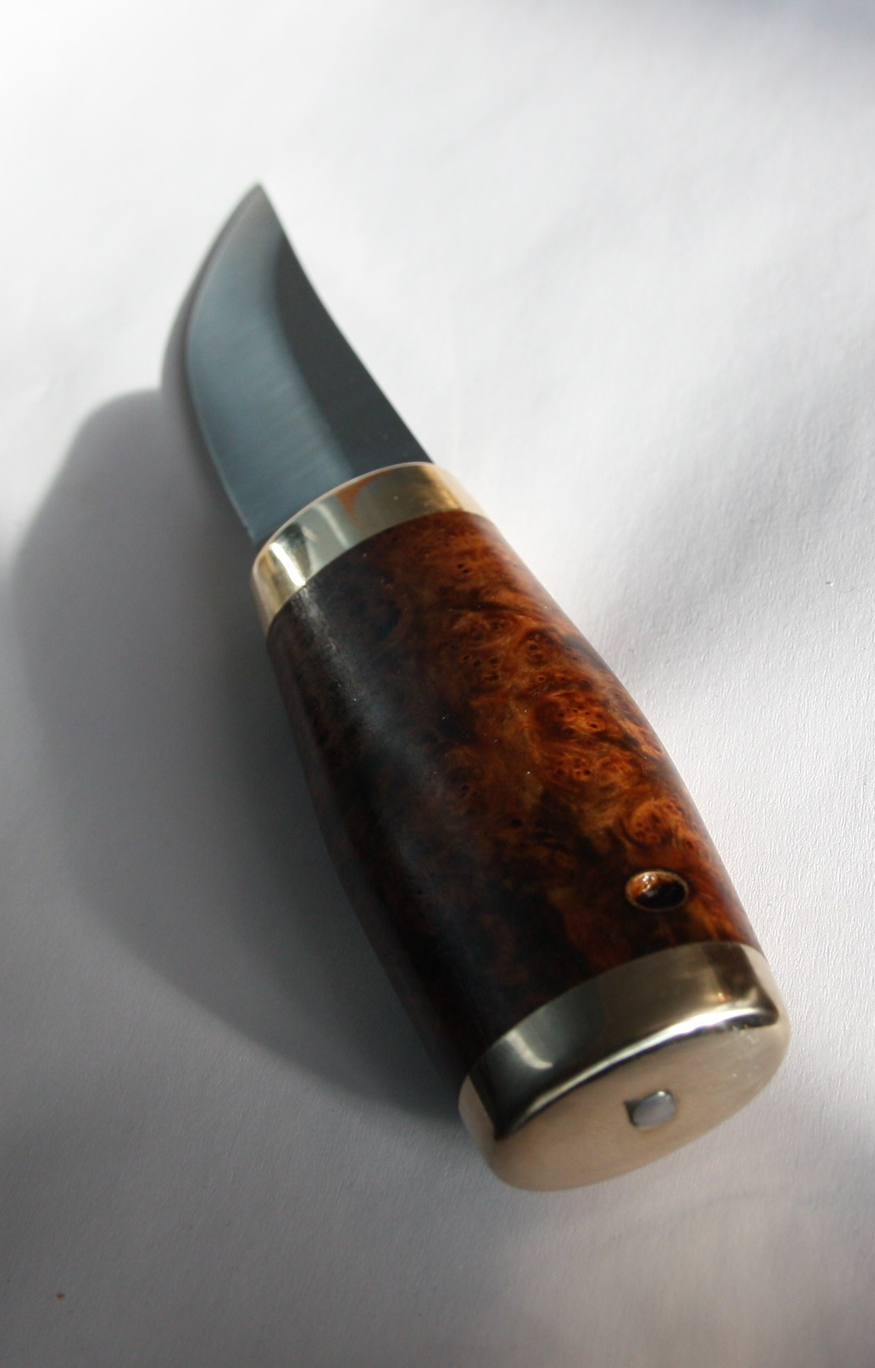

Добиваю последнии клиночки.....

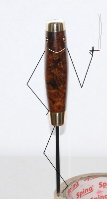

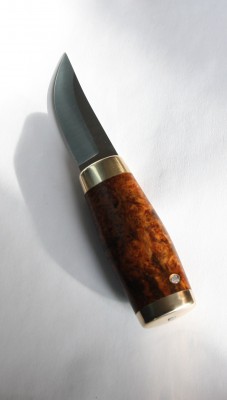

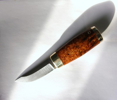

Хочу поговорить с вами об литье и оковках....
Знаю, что некоторые ленятца и ставят дерево встык к оковке, заливая полости, что впринципе убивает саму технологию и идею их создания.....
просто показываю как правильно.....
тело дерева должно заходить в оковку, литьё.
хорошо сделать внутри пологометалла насеки, и на поверхности заходадерева так же, при склейке это обеспечит наилучшее сцепление деталей, и сделает сборку правильной.
Для полых тыльников, всё также, но ставим в тело рукояти дополнительные штифты, что обеспечит надёжное сцепление и не позволит тыльнику проворачиваться, по истечении времени.
даже при сквозном монтаже в расклёп, стоит поставить внутренний штифт, для тех кто любит сборку понадёжней.....
к чему это я, да так .....смотрю я на сирийные ножики из магазина, в том числе импортные, и понимаю почему в наши времена предпочитают накладной монтаж...
Картинки-"от мысли, до воплощения"
IMG_0628.JPG [ 438.8 КБ | Просмотров: 11497 ]
IMG_0627.JPG [ 417.17 КБ | Просмотров: 11497 ]
IMG_0662.JPG [ 453.46 КБ | Просмотров: 11078 ]

Как-бы это... оковку так и одеваю шапочкой.
А тему не понял. Занервничал...
молодецЪ, но к сажелению так делают не все. :wink: поясню суть.....Дело в том что заливку можно выполнить на оковке, и это будет уже как бы больстер, но не ко всякому дереву он подойдёт из за усадок в процессе пропитки, особенности это касается "кучерявых" деревяшек, - капы да сувели, да и карелочка так же.

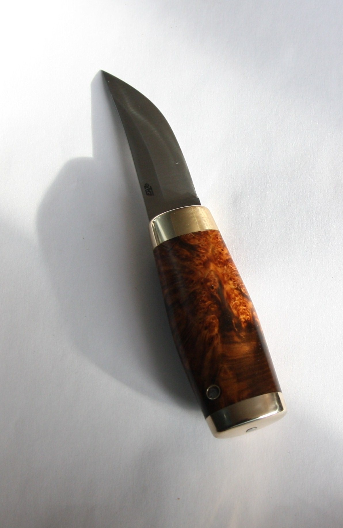

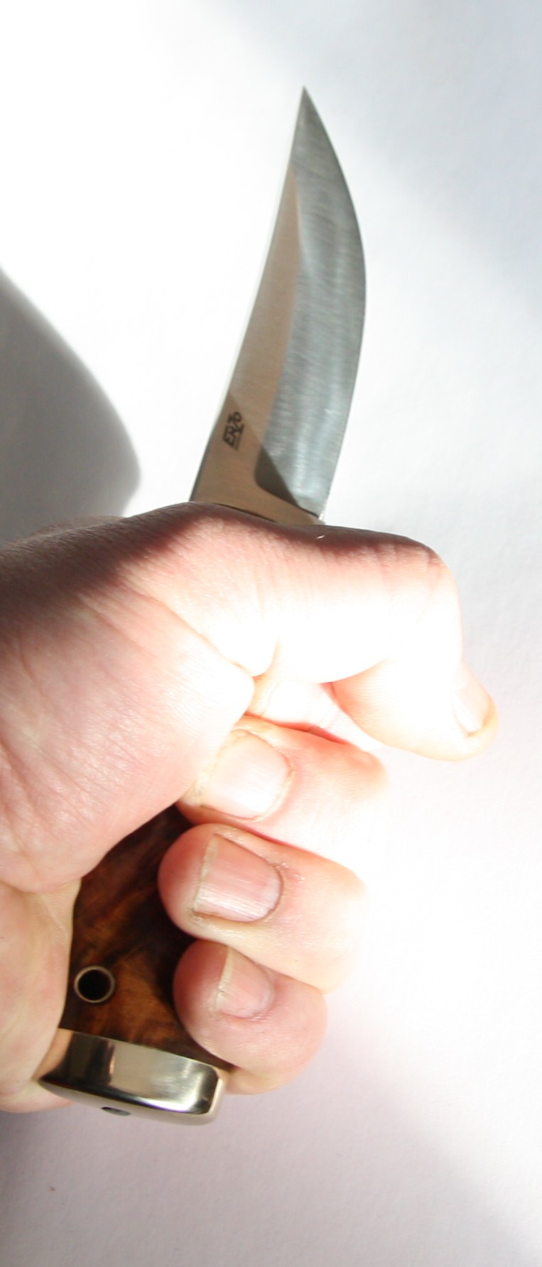

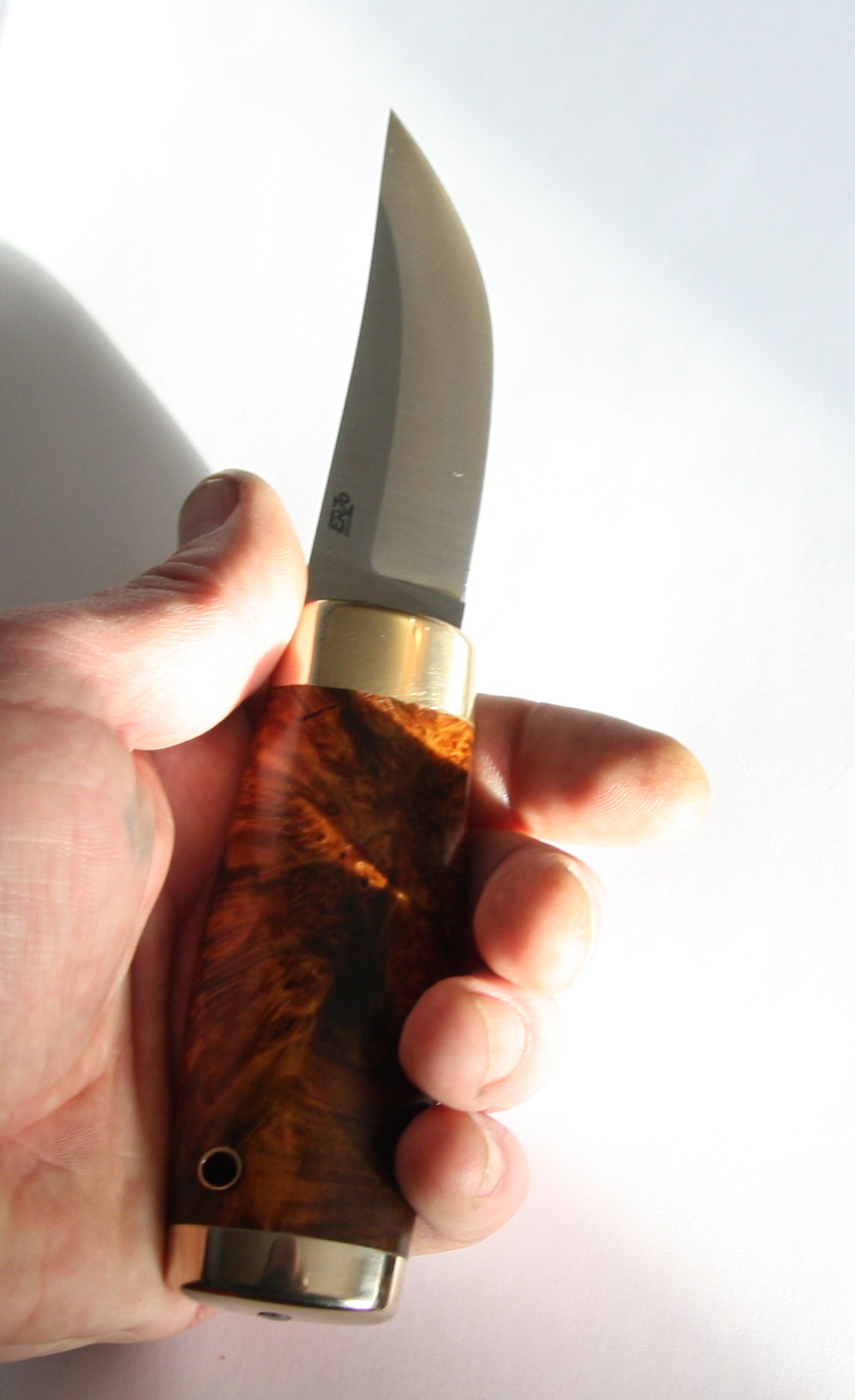

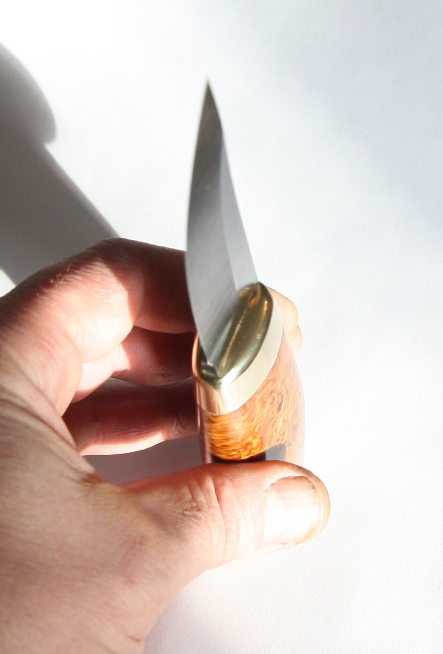

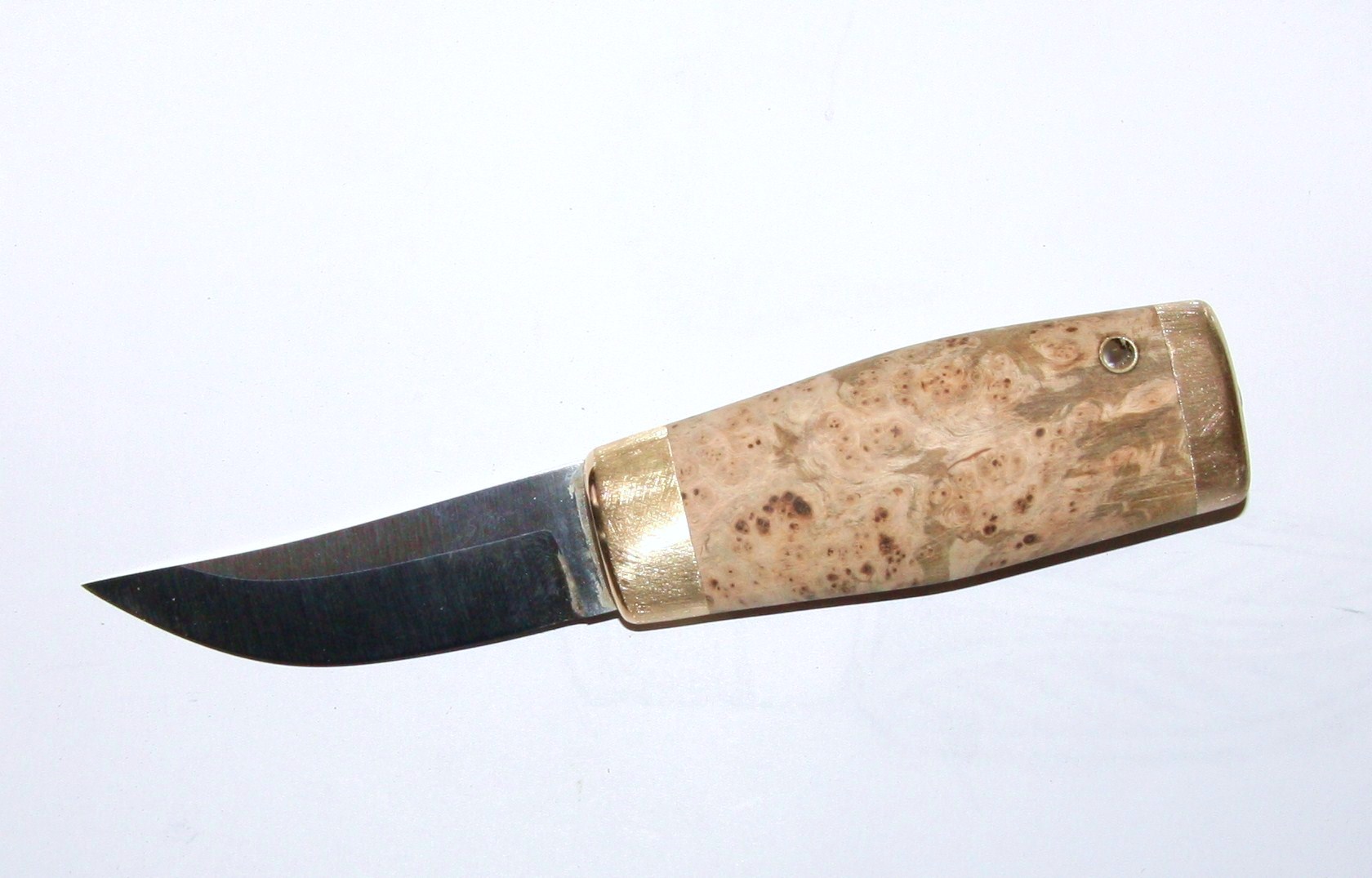

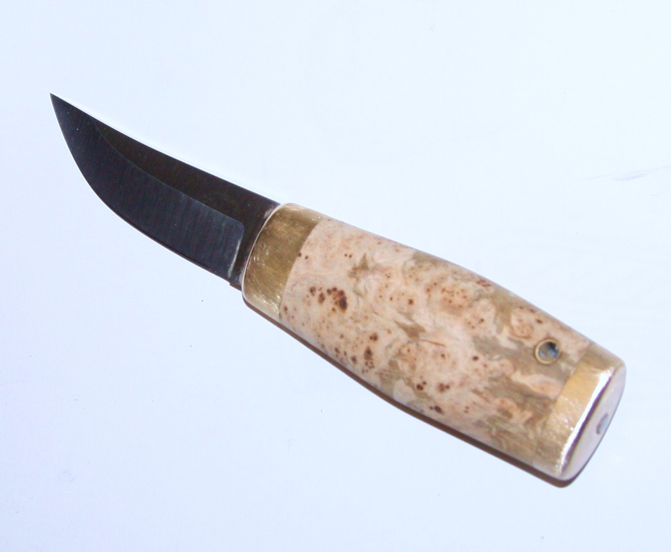

Вот такой необработанный урод получилса :roll: ....кототкий, пузатый :? но удобный :D ......будем делать из него красафца. :mrgreen:

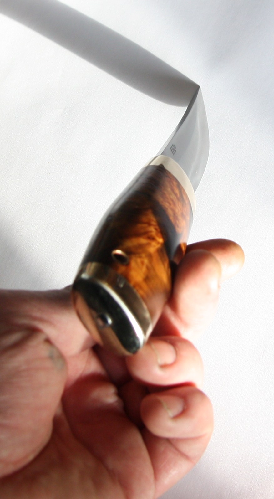

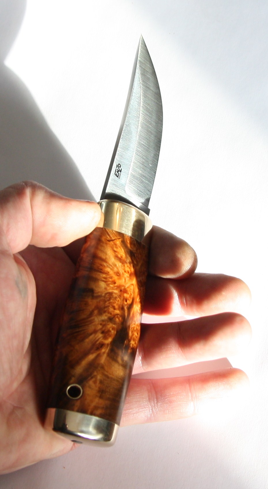

Ура!Наконецто нормальные оковки :D

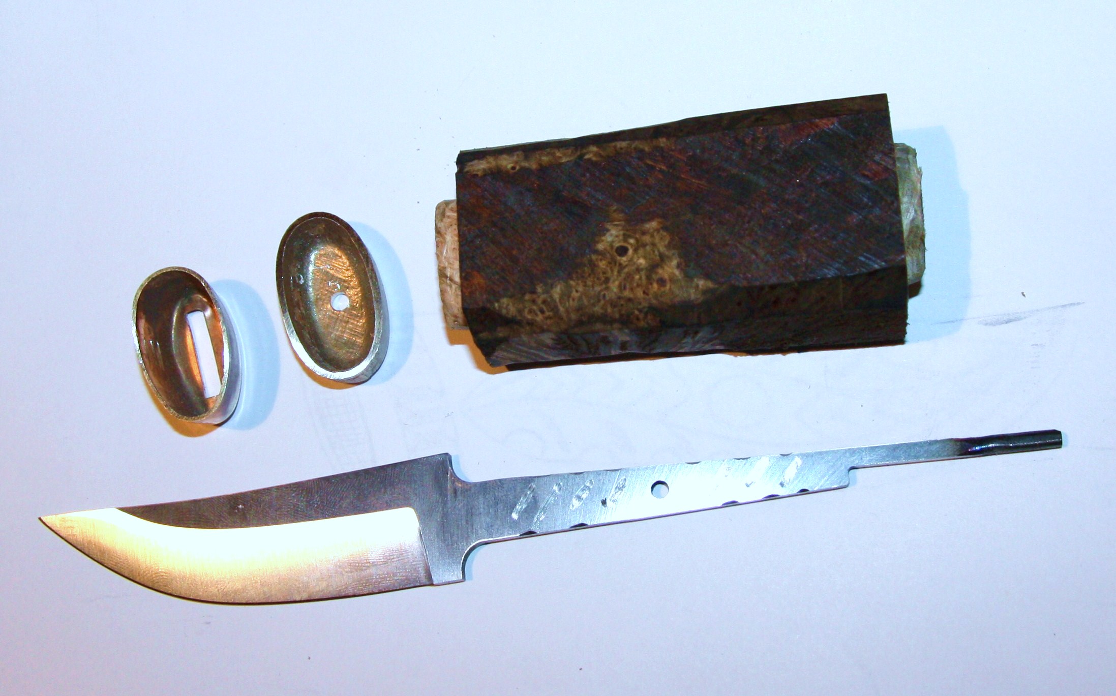

Во, хоть Деда порадуетца.
Чудесная деревяшка.....кучерявенькая.

СообщениеДобавлено: Чт янв 27, 2011 21:43
Только чичас заметил на первых фотках... А я оковку по самое донышко натягиваю. Это слишком?
 Заголовок сообщения: Re: Больше новых тем не будет.
СообщениеДобавлено: Чт янв 27, 2011 21:56
Так и надо, там фотка в проэкции.;)
