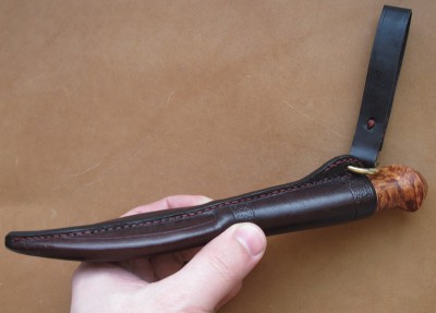

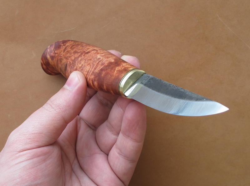

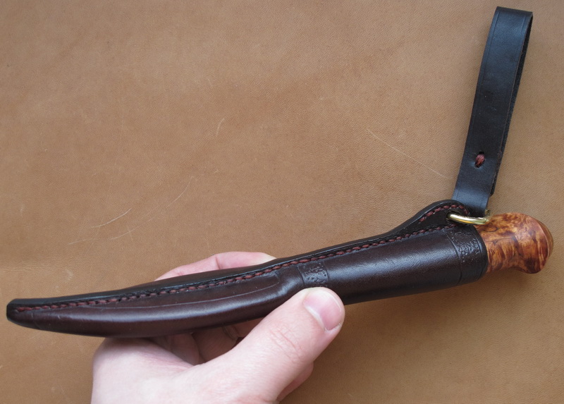

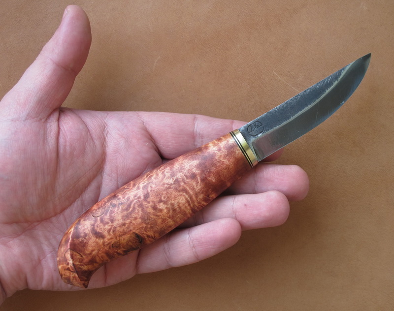

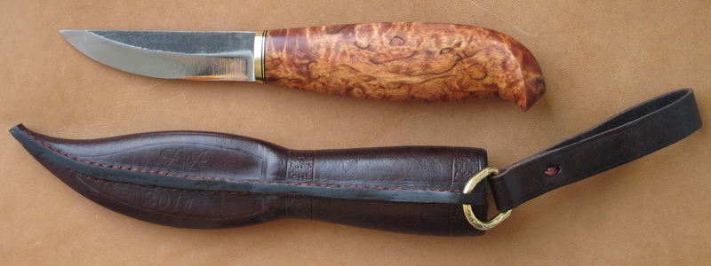

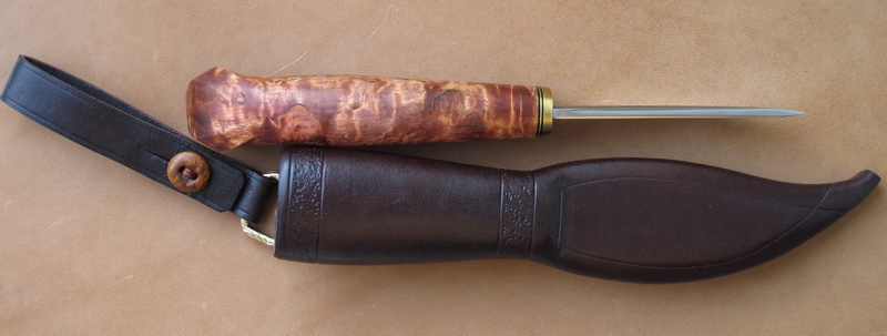

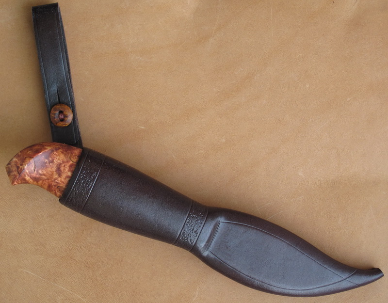

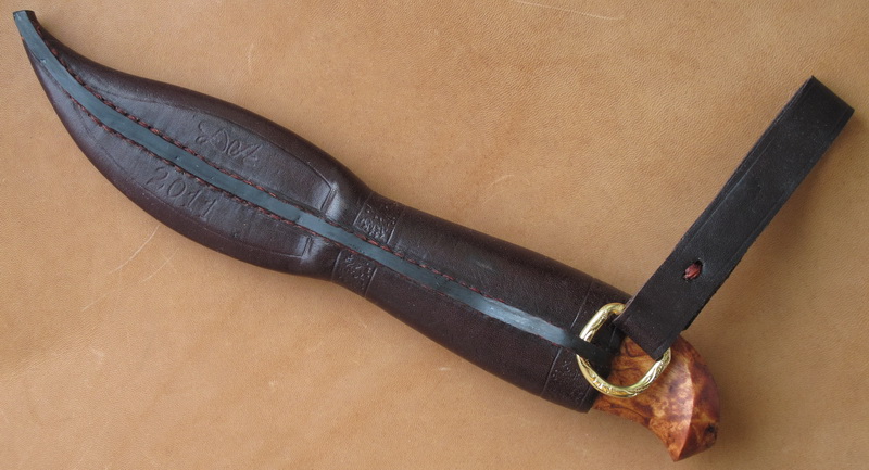

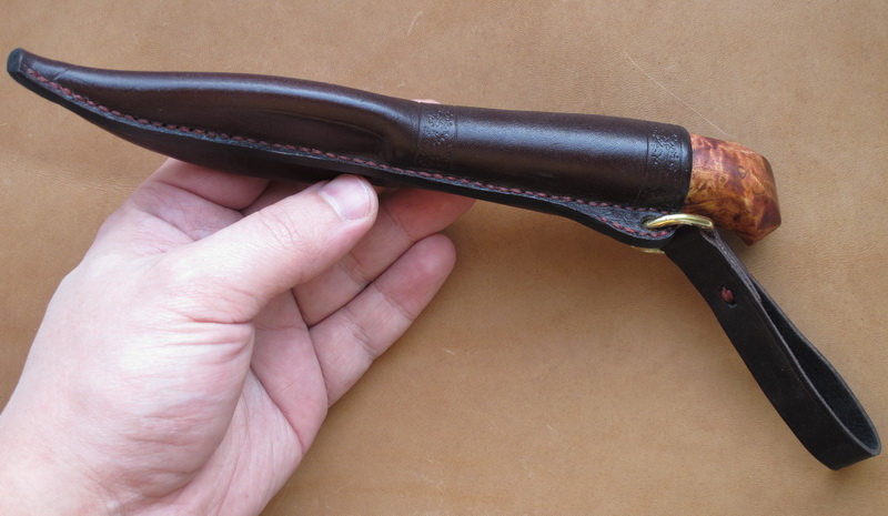

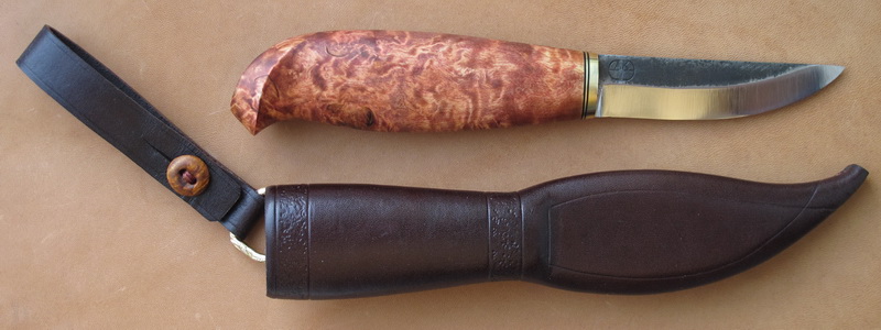

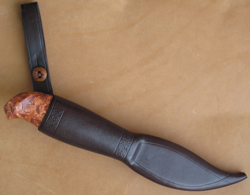

Собственно, финочку еще летом сделал. Лежала в коробке без финиша и одежки. Между делом и ночью на работе шлифанул, полирнул, коктейлем морилок угостил, одежку пошил...
Клинок Kankaanpaa 80, размеры 78х19х3,2мм, углеродка.
Рукоять, размеры 110х31х22мм, латунь, черная фибра, карелка перламутр, коктейль морилок, масло для полка, даниш.
Ножны из коричневого лоска, желатинированые, пропитка седельным воском, вкладыш из фанерки, пуговка из карелки. Подвес расстегивается.

отличный карапет :D
 Заголовок сообщения: Re: И у меня между делом, того... финочка...
СообщениеДобавлено: Вс янв 30, 2011 15:50
В данном случае соглашусь с предыдущим оратором :D :D Очень гармонично смотрится ..
СообщениеДобавлено: Вс янв 30, 2011 16:10
чудесная финочка. жаль что короткая.

интересная... весёлая и очень динамичная!...... и ножны - сказочные.... :D
СообщениеДобавлено: Вс янв 30, 2011 16:47
От ноженкоф пруся ! И ножичег красив ,особливо качество отделки рукояти меня вдохновляет !
СообщениеДобавлено: Вс янв 30, 2011 16:50
КРАСОТА!!!
СообщениеДобавлено: Вс янв 30, 2011 17:49
Отличная работа!
Нормальная :D
Для "деревяшечку постругать" в самый раз!

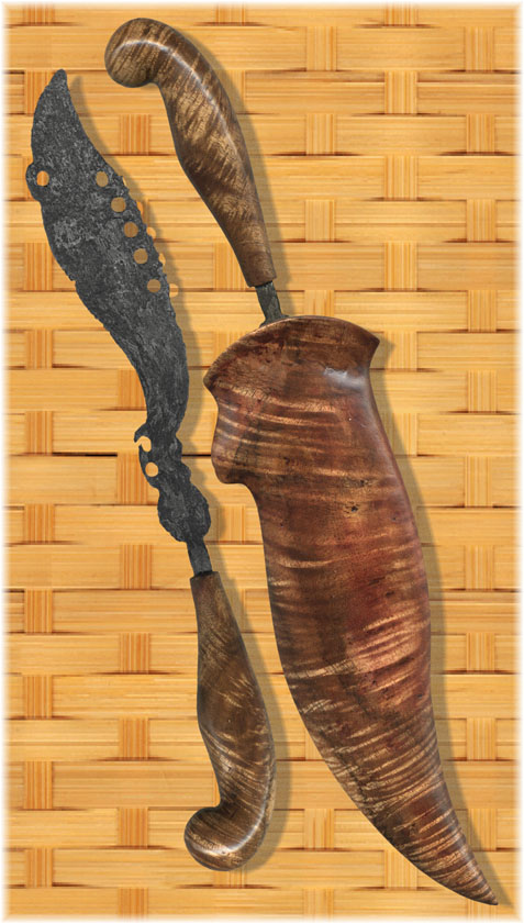

А вам не лень делать точные копии?(Задумчиво глядя в потолок)......Много тем вижу:Финку сделал,А вот еще финка....и т.п....Кто-то делает копию удачную,кто-то нет,но при этом наблюдается одно стремление:Сделать копию наиболее похожую на условный оригинал.А что-нибудь своё привнести?То что бы отличало вашу финку от других?Финкоделов-то валом.Сотни достойных.
А то ведь как может получится....Потомки скажут:Через 40 лет трудов он стал похож на раннего Розелли....
По-моему стремление к копированию-это не путь ножедела.
Я ни в коем случае не хочу обидеть мастеров и начинающих.Я говорю это для того чтобы задать вопрос (Может и самому себе тоже),а нужно ли стремиться к тому чтобы максимально точно и правильно ,но повторить уже десятки раз сделаное кем-то?Повтор-тоже мастерство...а где индивидуальность?
Я попробую пояснить....Вот,например,Американская классика-нож Боуи.Изначально вроде как сделаный по вкусуполковника (?) и натворивший немало шума в своё время.С тех пор стиль "Боуи" был подхвачен массами и был воспроизведен много тысяч раз в вариациях с небольшими отступлениями,но при этом неизменно всегда узнаваем.Времена этого типа ножа (По целям) уже давно прошли,но Американцы всё продолжают делать Боуи несмотря на то что практический спрос на этот тип ножа давненько прошел.Работает принцип:Боуи-классика-Американский нож-круто! Все разбивается о простой вопрос: "Нафига???" Т.Е. зачем столько Боуи если ими уже практически никто не пользуется?Боуи уже давно перешел в разряд коллекционных ножей.Маниакальное упорство многих уважаемых Американских ножеделов сделать самый крутой Боуи из всех доселе существующих уже больше забавляет чем завораживает.
То же и о финиках.....Цель сделать самый "Финиковый финик" сомнительна.В этой области очень много всемирно признанных классиков переплюнуть которых невозможно по одной простой причине:Классический финн-это четко установленные формы и материалы.Подойти максимально близко к оригиналу......не слишком ли скучная цель при нехитрых формах и материалах?
Тут развития нет.Потому как классика.Рано или поздно мастер упрется в барьер:Материалы и формы.Всё.Если он начнет экспериментировать это перестанет быть финкой.
Положа руку на сердце,скажите какие ножи вы используете в жизни?Какой процент из них финских в классическом понимании?Не приводите в пример мора2000 потому как это совсем уже другой нож по материалу и строю клинка.
Я это к чему все.....а может все знание и умение использовать для создания чего-то нового?Может на основе финки,может на основе Боуи,может смешение стилей.Почему так мало фантазии?
Меня,например просто покорил нож Дмитрия Синькевича,ссылку на который мне любезно предоставил наш уважаемый Данди:
Хотя функциональность спорна,но это тут неважно.Это ОГРОМНЫЙ шаг вперед.Я ничуть не сомневаюсь что этот нож признали бы лучшим на шоу многие страны мира.Может хватит воплощать из века в век замыслы прадедов?Мастерство,а главное,возможности давно возросли....Ну приелись уже ножи которые отличаются друг от друга только структурой дерева....Ну как-то двигаться-то надо или нет?

Хм... вон ту загогулину Синькевича у меня язык ножом назвать даже не повернется. Высокотехнологичная хреновина заостренная с какой-то стороны... Сделана только ради того, чтобы показать всем какая у автора больная фантазия и золотые руки.
А ножи я делаю всего-то чуть больше года, этот 8-й по счету... Наверно мне еще рановато что-то свое в ножестроение привносить, основные бы приемы освоить :lol: А если вдруг это "свое" будет такое же больное, то я его лучше сам придушу :evil:

Bzzzz писал(а):
Хм... вон ту загогулину Синькевича у меня язык ножом назвать даже не повернется. : А если вдруг это "свое" будет такое же больное, то я его лучше сам придушу :evil:

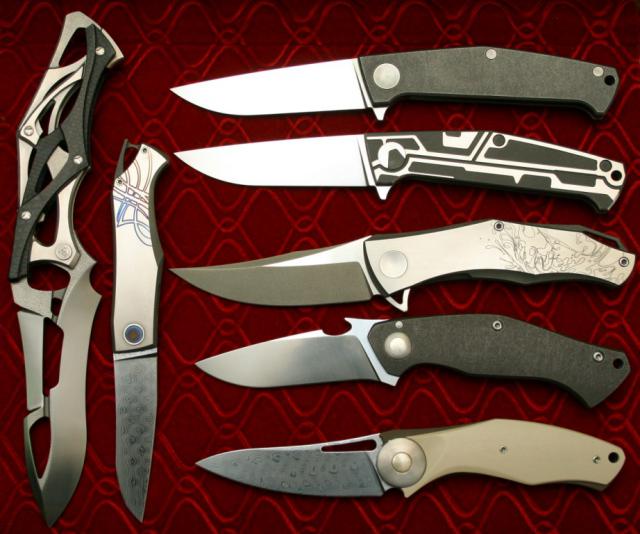

За доброе имя Синькевича вступлюсь. Делает он именно НОЖИ и высококлассные (как минимум по дизайну). Ничего загогульного и больного в них не вижу - все вполне ножевое и при всей своей изысканности вполне рабочее.
Есть и простые и более сложные формы - любому Мастеру свойственны эксперименты.
ССылка на его работы http://talks.guns.ru/forummisc/collection/772.html
Вот нож Дмитрия вполне традиционных форм:

BzzzzВаша финка изумительно хороша!!! И ножны очень в тему ( правда дата с обратной стороны как бы ни к чему :D
А чем шов на ножнах обрабатывали?
Bzzzz
СообщениеДобавлено: Вс фев 06, 2011 8:55
Сообщения: 106
Откуда: Сургут
А вдруг через дцать лет коллекционеры будут искать ранние работы великого Bzzzz? :lol: :lol: :lol:
Пусть будет, надо же было чего-нить там нацарапать :wink:
Торец шва пропитан цианакрилатом и зашлифован наждачкой вроде до 400 грит.
