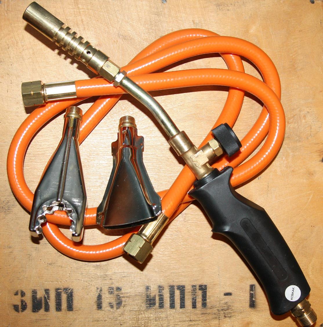

Всем привет!
Возник вопрос к знатокам,... прикупил себе газовую горелочку, подключение к обычным бытовым балонам.....соответственно вопрос, нужен ли для неё редуктор?....до этого была подобная....но так давно, и меньшего размера...что не помню, был там редуктор или нет....если кто знает, заранее спасибо за ответ. :)
Планирую подключить обычный 25Л балон с пропаном.

 Заголовок сообщения: Re: Газовая горелка....ВОПРОСЫ.
СообщениеДобавлено: Пн фев 07, 2011 23:53
НЕ НУЖЕН! :D

A232K писал(а):
НЕ НУЖЕН! :D
Точно? А то в магазине мне послышалось что то про редуктор. :roll:
Сам то тоже думаю что не надо, лет 10 назад у меня была похожая с набором универсал, вроде там не было...но засомневался. :)

Вечер добрый!
Редуктор считаю обязательным!!!!!!!!!!!! У нас он-же является "бэк файр", а безопасность прежде всего.

СообщениеДобавлено: Вт фев 08, 2011 0:40
Если под словом редуктор подразумевается прибор регулирующий давление, то он не обязателен. Лично я на разных горелках использую простую, бытовую "лягушку" которая выполняет функцию "бек файр" + подсос атмосферного воздуха ну и стоит гораздо дешевле редуктора. Как то так. :roll:
СообщениеДобавлено: Вт фев 08, 2011 0:51
Лягуха не покатит, шланг не хочу резать....на лягухе под хомут, а на шланге резьбовое соединение.
что мне 500 рублей чтоли жалко на редуктор :)
делать так нормально...вот как раз и вспомнил, на прошлой горелке у меня редуктор всётаки был, но там балон был не стандартный, похожий на колбу огнетушителя, видимо тот редуктор выкинул вместе с балоном.... :roll:
СообщениеДобавлено: Вт фев 08, 2011 0:58
Посмотрел на шланги, :shock: придётся Вам уважаемый на редуктор раскошелиться. :mrgreen:
А ведь А232К предупреждал: Резать к чёртовой матери не дожидаясь перитонита. :roll:

Горелка для пайки,или курочкофф грилить? :wink: На рукоятке только газ подключается ,а воздух хде ? Судя по насадкам воздух внутри них будет .

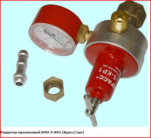

Тут у меня теперь другой вопрос,..Если горелка на 2 кВт, макс. 1850 градусов..... то редуктор то какой нужен?
Такой подойдёт? http://www.ideal-tools.ru/shop/product/26705
Снимок.JPG [ 40.36 КБ | Просмотров: 11059 ]
СообщениеДобавлено: Вт фев 08, 2011 1:20
Такой подойдёт? http://www.elec.ru/market/offer-9592111276.html
Понравилась цена - ЗВОНИТЕ! :)
Надо нарыть инфу на такую или аналог, и всё станет ясно.

Цена это не вопрос, я уже видел цены.....просто они такие разные...меня больше интересуют соотношение характеристик и компактность.
СообщениеДобавлено: Вт фев 08, 2011 2:10
Какая нафиг компактность, раз на балон накручивать? А вентиль в торце видимо для дозировки давления на выходе, о чём манометр и подскажет.

А гарелка на фото слабенькая :) они сволочи заявляют темпиратуру пламяни,ей даже 10-15грамм серебра не расплавить а медные трубы паять сможешь(оловом или твердым припоем) :) .Если еще не купил поищи водородную,помоему "Легион" с ней реально можно сталь сваривать и цветметаллы плавить.
