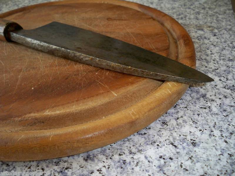

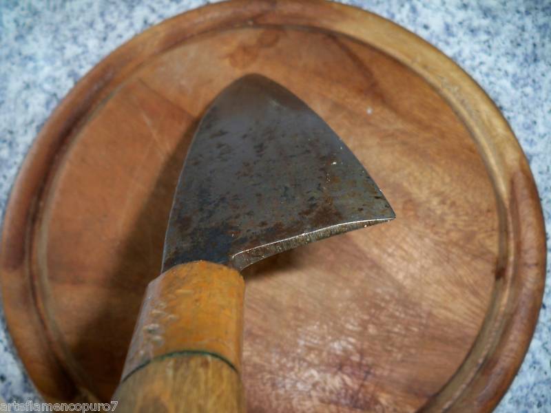

Ну вот , только топикстартер разобрался со спусками , а я его запутаю . 8)
Вот старый японский кухонник - с одной стороны спуск вогнутый , а с другой - выпуклый.
Лучше всего почитать или распросить Андрея Козловского ака Теке .
вогнут.jpg [ 65.12 КБ | Просмотров: 12383 ]
выгнут.jpg [ 44.09 КБ | Просмотров: 12383 ]

СообщениеДобавлено: Сб фев 05, 2011 23:22
не запутаете. я видел такой клинок. мне тоже говорили - японский. и состояние как на фото. возможно одинаковое происхождение.
только у того рукояти не было.
 Заголовок сообщения: Re: спуски (вопрос к мастерам)
СообщениеДобавлено: Вс фев 06, 2011 0:03
rock_n_rolla писал(а):
не запутаете
Ну и отлично ! Геометрия ножа - увлекательное дело . А происхождение ... :roll: , ну не знаю .Этот нож сейчас продает на eBay один антиквар из Германии .
