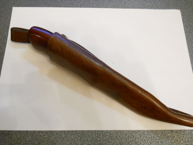

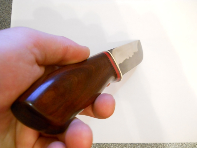

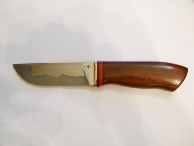

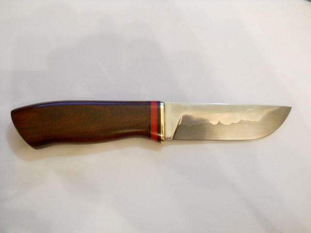

Здрасте.
Очередная поделка, долгое время не брался за данный проект, поскольку перерисовывал его несколько раз, в итоге остановился на данном варианте.
А уж получилось или нет судите сами.
ТТХ:
Длина: 230 мм
Клинок: Ламинат (Андрей Бирюков).
Внутренний слой: Х12МФ (протравил, чтобы повысить сопротивление стали к окружающей среде)
Обкладки: нержавейка 12Х18Н10Т
Длина: 110 мм
Ширина: 30 мм
Толщина: 4 мм
Твердость клинка: 61 – 62 HRC
Рукоять:
Длина: 120 мм
Ширина: 26 -33 мм
Толщина: 14 – 20 мм
Латунь, фибра, Палисандр. (3 степени пропитки рукояти)
Ножны: чепрак 4-5 мм, пропитка восками, полировка кожи, свободный подвес.
v1.jpg [ 165.96 КБ | Просмотров: 4554 ]
v2.jpg [ 170.22 КБ | Просмотров: 4554 ]
v7.jpg [ 186.96 КБ | Просмотров: 4554 ]
v9.jpg [ 214.68 КБ | Просмотров: 4554 ]
v10.jpg [ 228.92 КБ | Просмотров: 4554 ]

Добротный работяга получился!
Я сейчас как раз такой же клинок одеваю. :)
 Заголовок сообщения: Re: Нож "Волна"
СообщениеДобавлено: Ср фев 02, 2011 13:55
Смотрится хорошо и весьма основательно. Конкретно эти клинки от Бирюкова непросты в плане дизайна - тоже приходидлось перерисовывать неоднократно. Но смотрится хорошо. И не знаю как у вас, но у меня такой острый и злой зараза... :mrgreen:

Ломик.Не слишком округлая в сечении рукоять залог работы с комфортом в руке.
