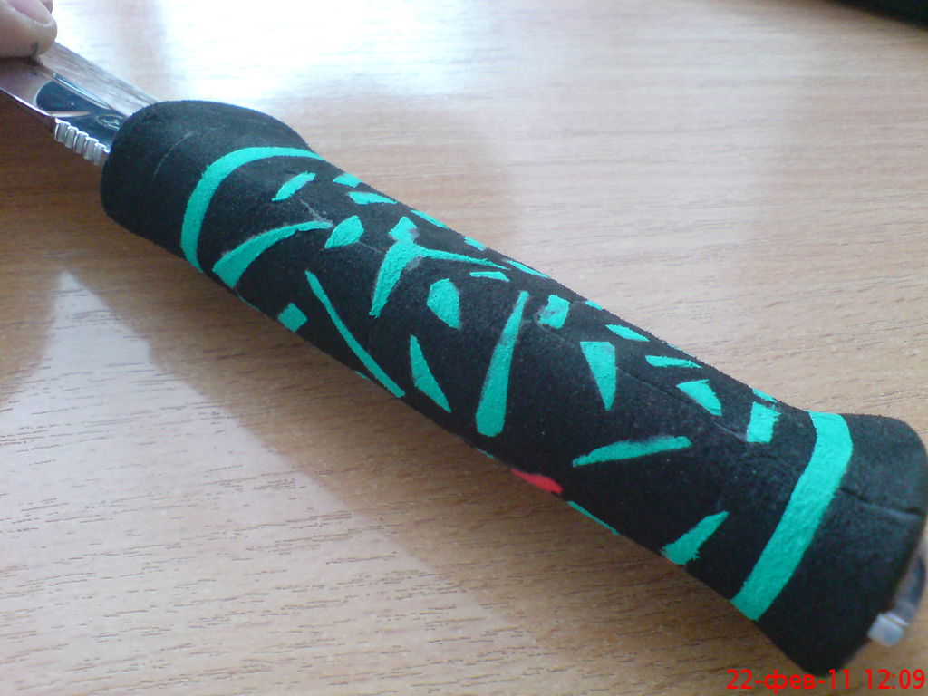

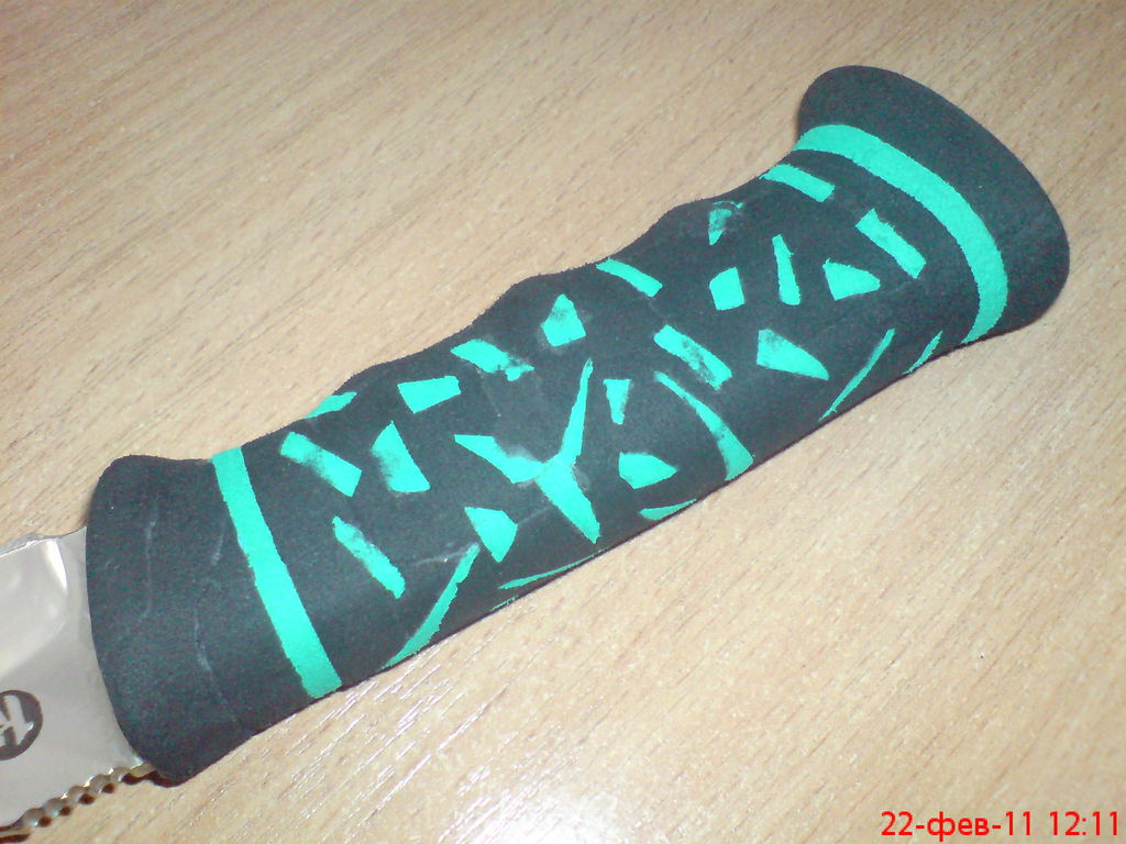

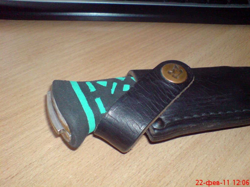

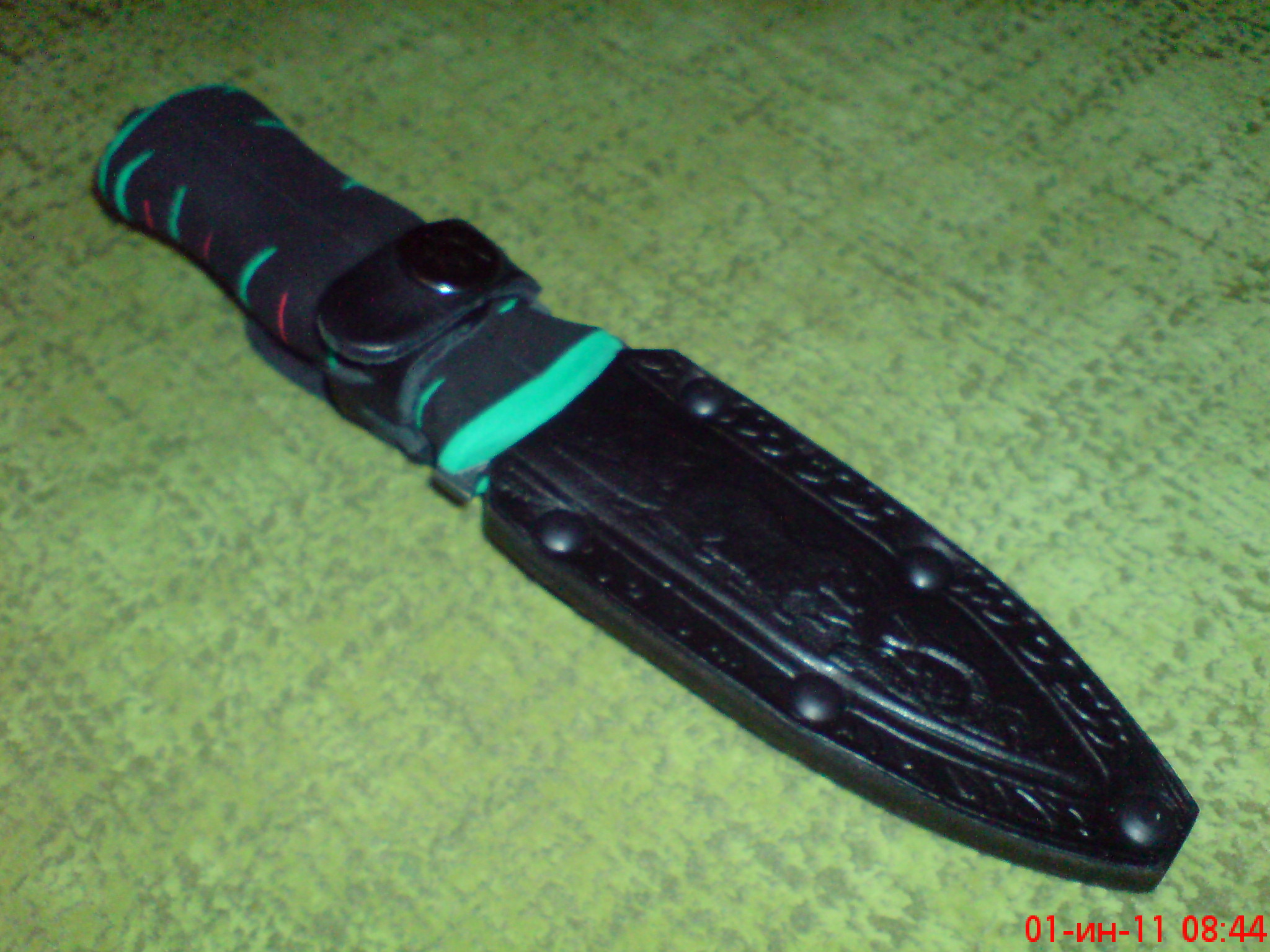

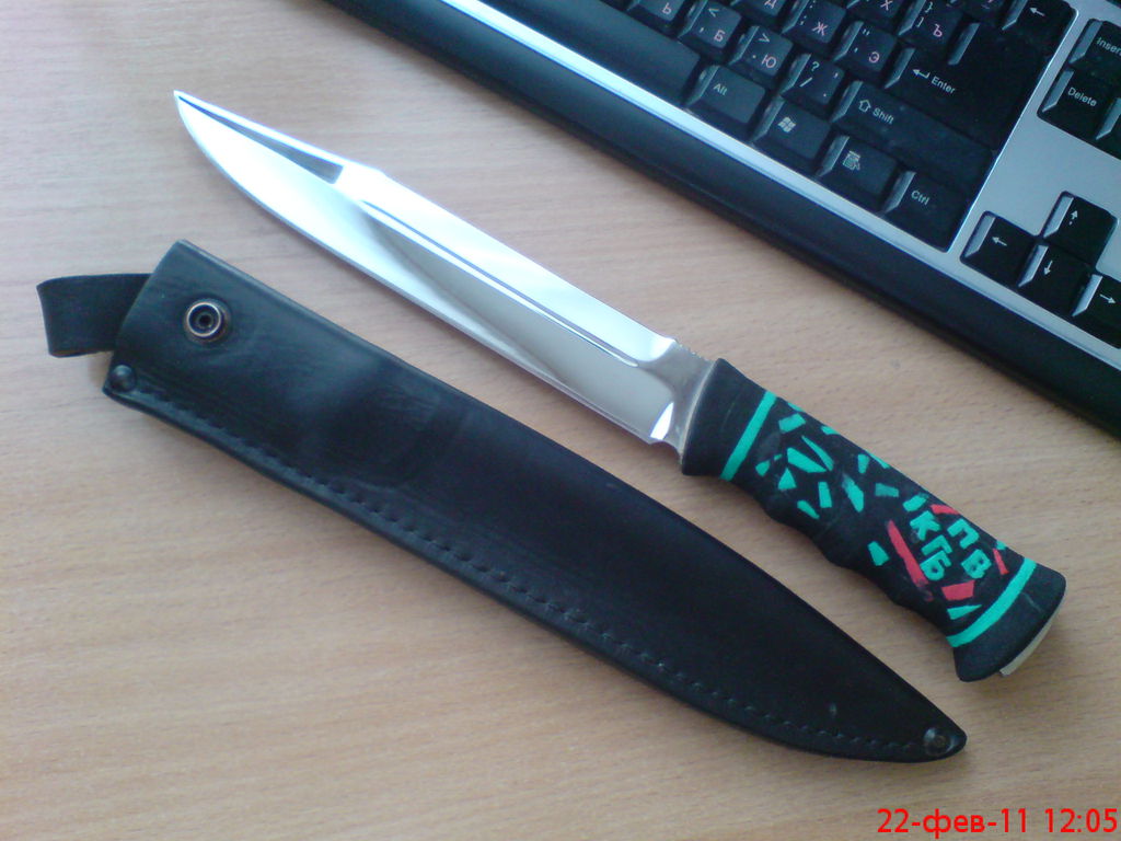

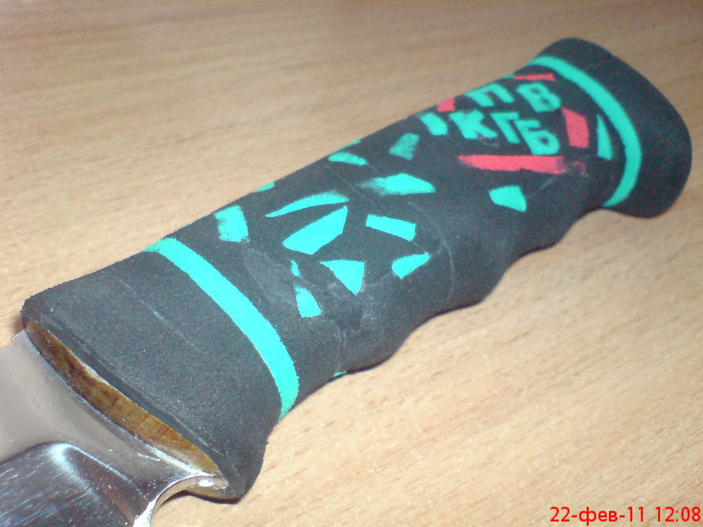

Хочу поделится. Обклеил ручку тонким неопреном. На ощупь, лучше чем на вид наверное. Вариант не окончательный. Супер удобно. Не скользит даже сырая. Ручка твердая с легким прожатием неопрена. Теплая.

Пуркуа па? Почему бы и нет? А неопрен водо непроницаем?

Интересно. Есть сомнения в стойкости неопрена к задирам и другим нагрузкам, способным поведить его снаружи

два года с неопреном работал и вот что скажу: водонепроницаем, в -40 руке тепло, мякенький... но если нож на поясе (например) и об стену или дерево или куст (или всё что твёрже неопрена) оботрёшья - внешнему виду полный ****ец, ещё чуть-чуть оботрёшься - и тоже самое всему неопрену. решение удачное если нож только в идеальных условиях. на недельную рыбалку в Карелию - и можно забыть про ручку. спасёт только дерево под неопреном. ИмеюМнениеХренОспоришь.

Покрытие достаточно крепкое получилось. Потому что при приклейке Космофеном, на сколько-то нижний слой неопрена пропитался и стал крепче. Если и будут задиры- их легко лечить. Слегка смазать клеем и приложить неопрен-схватывается сразу, потом срез и крупная наждачка. Я не говорю что это красиво- но для рабочего ножа супер находка. Хотя если сделать комуфляж с хорошей подгонкой... Думаю на филеровочник так сделать-скольжение нулевое.

На ощупь лучше кратонов, моры, бересты. Да и пробки. Теплая и рука не потеет. Буду двигаться дальше. На самом деле если слой тонкий припитан клеем на половину и приклеен плотно -царапаться ему только до середины- вдумайтесь. Дальше между пор неопрена уже клей армирует. За пятерку спасибо! сам думаю 3+. С выходом клея нужно подумать. Вообще полностью неопреновые ручки я делал но на других изделиях. За сезон на воде им практически ничего неделается. На квоках. Это другая история.
Еще, тяжелый нож ,а это "Егерский" кизлярский, в руке поиграться просится удержание на порядок лучше.

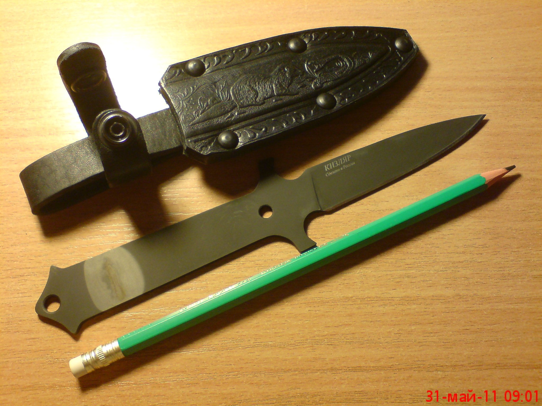

Да, можно в барахолке глянуть. На квок- классно, на нож тоже, только не на каждый, на легкий... Я однажды делал из толстого неопрена рукоять ножа- нормально. Только нож "Дереву" достался он его в дерево кидал. Неопрен очень легкий , из-за этого с балансом ножа- нужно думать. Внутри вставлял толстостенную нержавеющую трубку. Зато плавающие ножи можно делать.

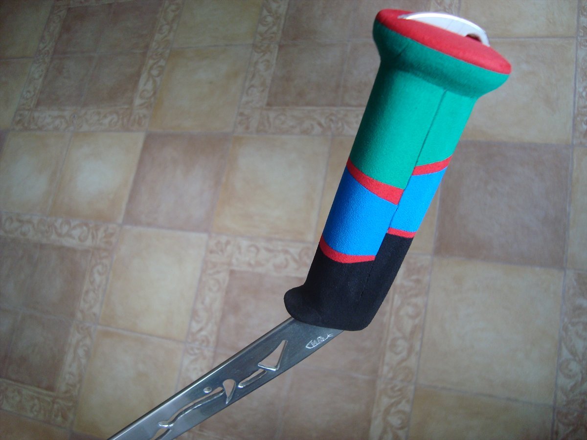

Можно и лучше сделать если задаться целью. Подобное изделие)):

Дела прошлых лет. Была верёвочная ручка стала неопреновая. Нож мне подарили- ну я и не стал стеснятся в импровизациях))
