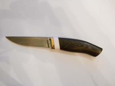

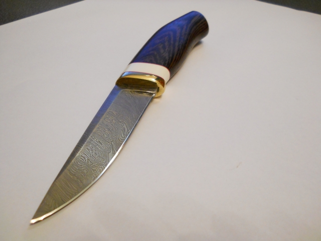

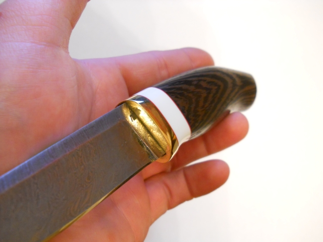

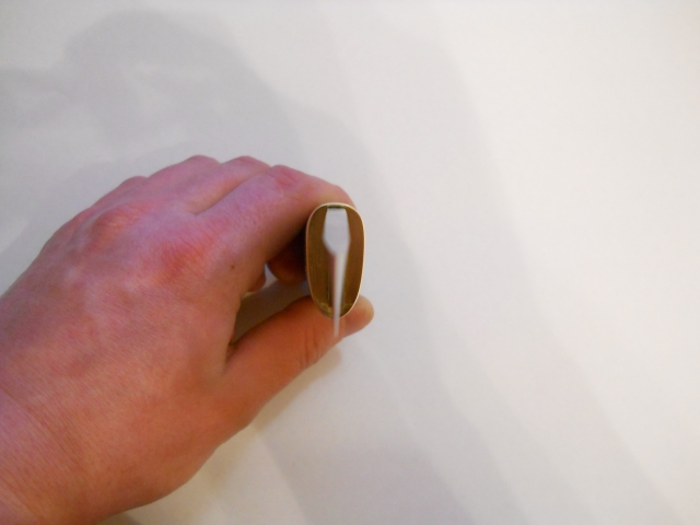

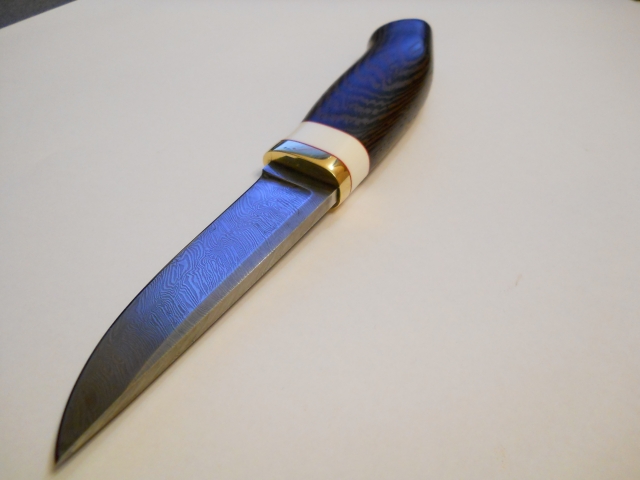

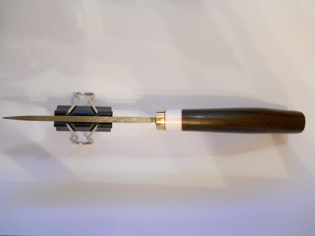

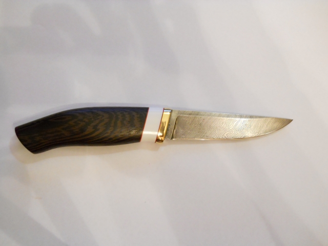

Первый из пары, которую давно и долго делаю для себя и своего лучшего друга.
Одинаковые клинки, общая концепция ножей но со своими отличиями.
Сегодня на Ваш суд выставляю первый из пары, тот что делал для себя.
Ножи исключительно для полки, а посему и ножен не предвидеться, ежели и решу что-то пошить, то обязательно затем выложу на обсуждение.
Клинок: Андрей Бирюков, Дамасская сталь (ШХ15, У7, 4Х2Н4МФ, 4ХВМФС)
Длина: 110 мм
Ширина: 25 мм
Толщина: 4 мм
Твердость на РК: 59-60 HRc
Твердость на обухе: 54 HRc
Дополнительно протравил клиночек, затем отполировал на фетре, в итоге черных "разводов" свойственных дамаску нет а вот текстура видна и чувствительна в руках.
Рукоять: Латунь, фибра, кореан, венге.
Длина: 120 мм
Ширина: 24-30 мм
Толщина: 12-20 мм
Финиш: 2500, фетр.
Пропитка: Тиковое масло, шеллак.
Заточка: на японских водниках на угол примерно в 30-35 градусов.
В итоге получился очень сбалансированный и маневренный нож, с прекрасным надежным хватом, его просто из рук не хочется выпускать.

 Заголовок сообщения: Re: Нож "Друг1"
СообщениеДобавлено: Пн фев 28, 2011 5:15
Замечательно,стремительный такой.
А тыльник у нас какой формы ?
СообщениеДобавлено: Пн фев 28, 2011 10:03
Красавец. Понравился.
-FreeMan-
СообщениеДобавлено: Пн фев 28, 2011 10:10
"яйцо"
СообщениеДобавлено: Пн фев 28, 2011 11:21
нож понравился от клинка до середины рукояти, зауженная .....не нравица.
СообщениеДобавлено: Пн фев 28, 2011 12:28
Если б можно было отыграть назад ,то первое это не такой резкий свал к тыльнику от середины рукояти.Практически поддержал Вольфа.И поболе бы заовалить контур больстера ,более пояйцеобразней что ли .
СообщениеДобавлено: Пн фев 28, 2011 19:25
Рукоять как то не кузяво получилась. :(
