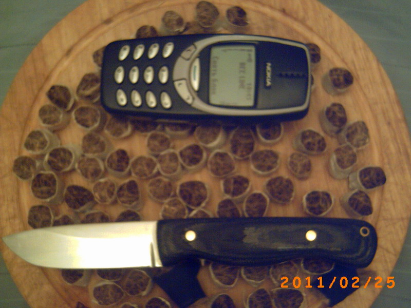

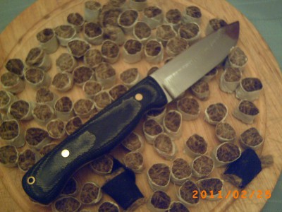

Cталь неизвестная. Твёрдость неизвестная. Длина 20 см. Клинок 9 см и ручка 11 см.
В смысле не нож? не самодельный? или не туристический?
На самом деле всё это было, просто вы не заметили. Читайте мой ответ Iskander
Всеми или почти всеми своими самодельными ножами режу метр пенькового каната. Делаю упор на ощущения. Всё сугубо субьективно. Хорошо помню как резали все мои предыдущие ножи. Этот меня подвёл. Резал хуже остальных. Есть над чем подумать.

Дим....щас нудеть начну,но где фото нормальные,сделай,а? ты про эту микарту меня спрашивал?
 Заголовок сообщения: Re: Нож самодельный туристический 6
СообщениеДобавлено: Вс фев 27, 2011 8:56
Дмитрий,честно говоря предыдущие ножи были лучше.Ну или это фото так всё искажает.

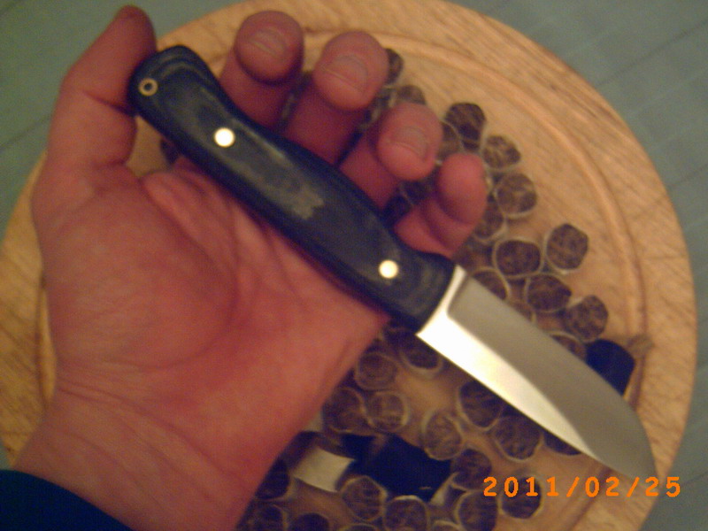

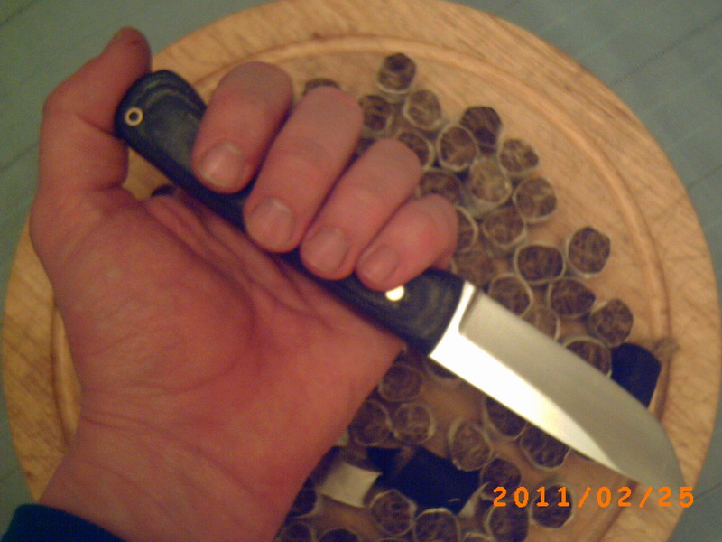

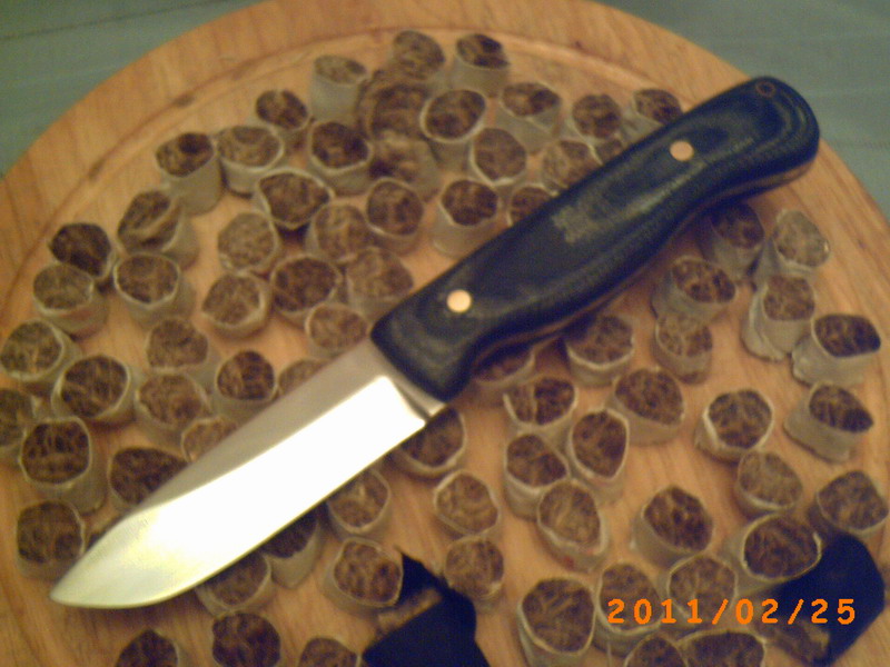

Фотик чужой. Фоткал не я. Фотки фиговые, но... если хочешь - накидаю.
Согласен. Я тоже собой не доволен.
PICT0034.jpg [ 132.48 КБ | Просмотров: 13361 ]
PICT0035.jpg [ 143.26 КБ | Просмотров: 13361 ]

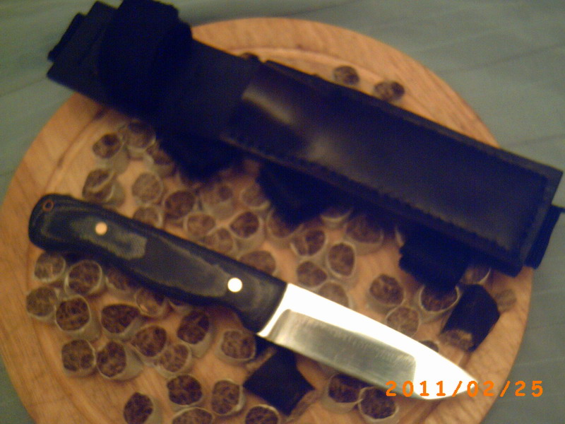

Поздняк метаться. Нож подарен знакомому веломастеру.
PICT0039.jpg [ 132.74 КБ | Просмотров: 13336 ]
PICT0040.jpg [ 131 КБ | Просмотров: 13336 ]

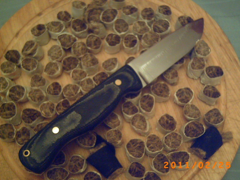

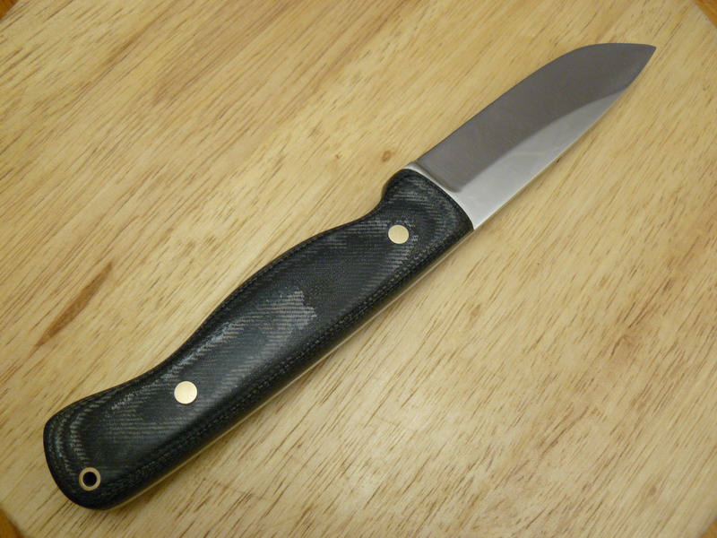

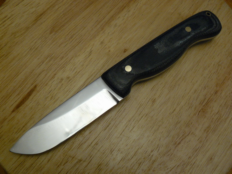

Хороший ножик. Какая толщина подвода, угол заточки?
Или уже бесполезно задавать вопросы?
А вообще-то, через каждые 10 резов полагается резать бумагу на весу или брить предплечье (или где там волосы еще остались?).
А по очучениям - это не совсем понятно. Практически ВСЕ нормальные ножи справятся с такой работой.
СообщениеДобавлено: Пн фев 28, 2011 0:12
Ага, здоровенная такая самокрутка :mrgreen:
А-а-а, Николаич,..... значит ты тоже увидел, что и я. :mrgreen: :mrgreen: :mrgreen:
СообщениеДобавлено: Пн фев 28, 2011 18:25
А вы весёлый!
На здоровье!
Циркач

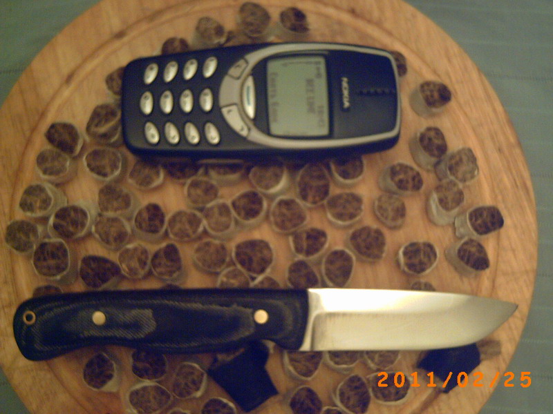

Спасибо! Спуски вогнутые от середины ширины клинка. Ширина клинка 25 мм. Заточка под 40 градусов. Толщина клинка 3,5 мм. Толщина подводов 0,1 мм. На счёт положено через каждые 10 резов... и про то что любой нормальный нож... в том то и фишка, что я свои ножи на нормальность проверяю.
Спасибо!
PICT0045.jpg [ 116.95 КБ | Просмотров: 13252 ]
PICT0046.jpg [ 116.32 КБ | Просмотров: 13252 ]

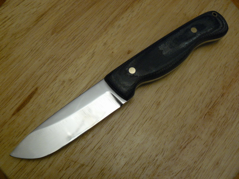

Всем спасибо за отзывы!
P1030264.jpg [ 137.47 КБ | Просмотров: 13190 ]
P1030268.jpg [ 148.32 КБ | Просмотров: 13190 ]

Вот как туристический ,и на последних фотографиях ,этот нож сейчас мне вроде даже нормально,глянулся.Это хорошо ,что котелокскострасниматель не сделали ,а то перебор был бы точно.
