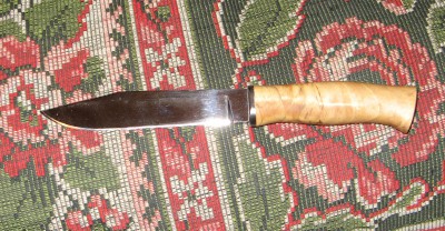

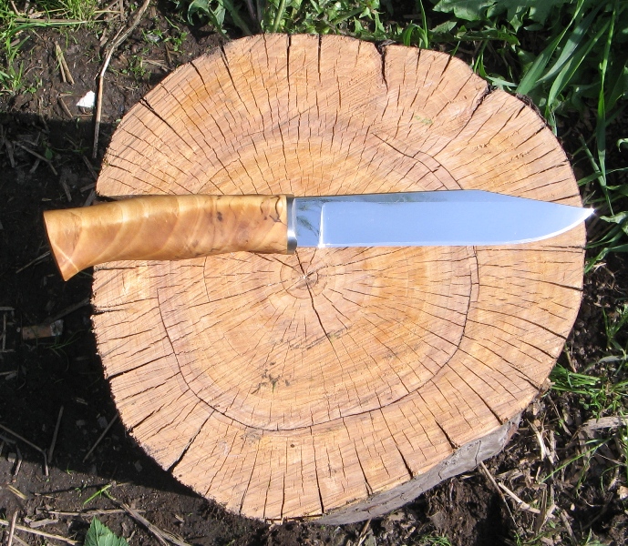

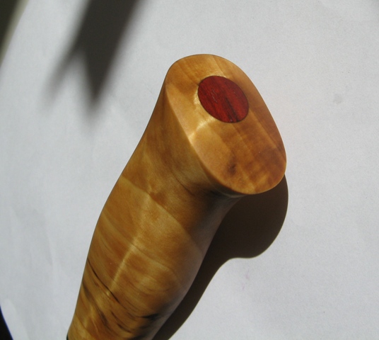

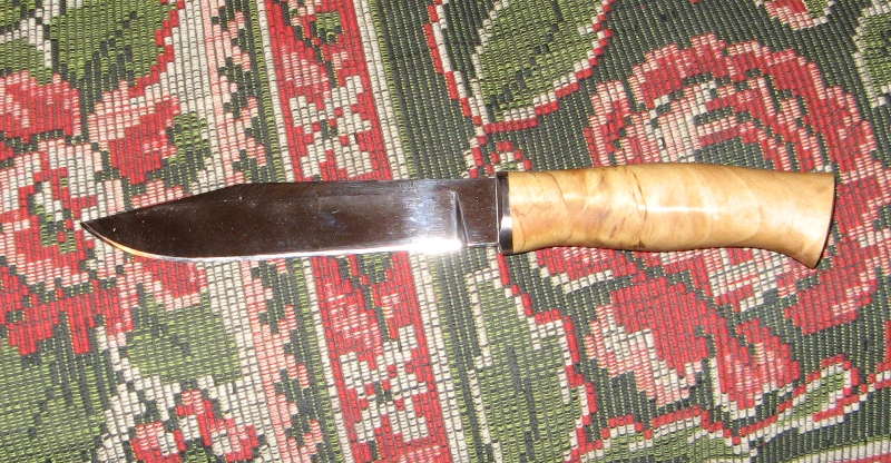

шх 15 , сувель берёзы , титан. Сквозной монтаж на резьбе.
IMG_1903а.JPG [ 312.82 КБ | Просмотров: 15114 ]
IMG_1858а.JPG [ 78.16 КБ | Просмотров: 15114 ]

С прибытием в стойбище инфицированных и неизлечимо больных ножевиков ! Замечательно всё сложилось с Вашим ножом,и сувелька и форма ,и даже жопочная пробочка неординару добавила .Хороший нож.
 Заголовок сообщения: Re: из шх
СообщениеДобавлено: Ср фев 16, 2011 18:31
Фоток мало.
Профиль клинка а ля Рембоид.Надо поизящней.
Android
СообщениеДобавлено: Ср фев 16, 2011 18:47
Ну почему же рэмбоид. Страшных зубьев то нету. А жопочная пробочка мне в нём особенно нравиться :oops:
СообщениеДобавлено: Ср фев 16, 2011 18:52
Дело не в зубьях,а в общем восприятии контура ножа.Соглашусь,фот мало .Если есть добавьте ,можно без антуражу .
СообщениеДобавлено: Ср фев 16, 2011 19:12
Приветствую на форуме. Рукоять судя по контуру удобная а вот клинок исключительно на любителя, по мне, так ужоснах. Вопрос без подковырок, так получилось или нравятся клинки такого тапа? Если решите делать на продажу, то пожалуй придётся пересмотреть концепсию клинка. ИМХО.
Мне тоже симпатична. Напоминает о Японии :D
Правда, фоток побольше нужно.

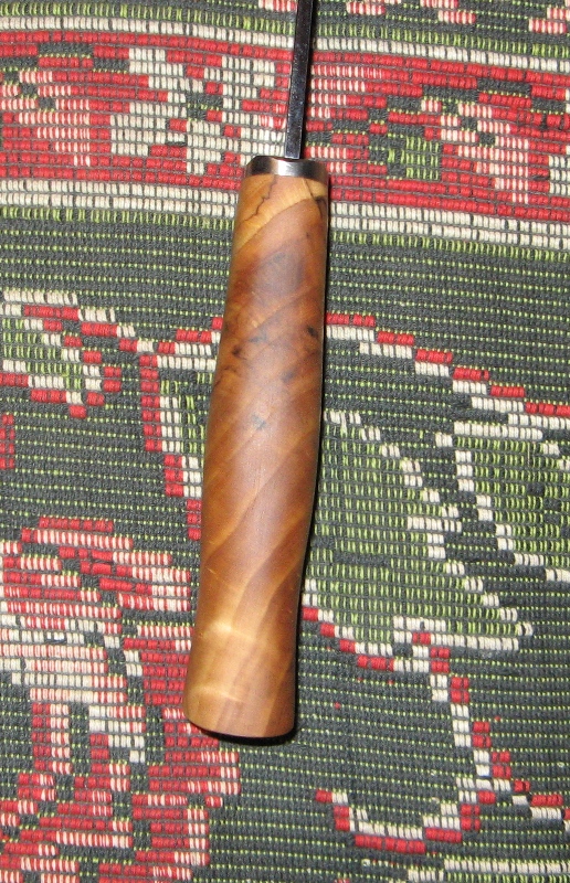

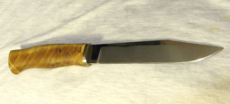

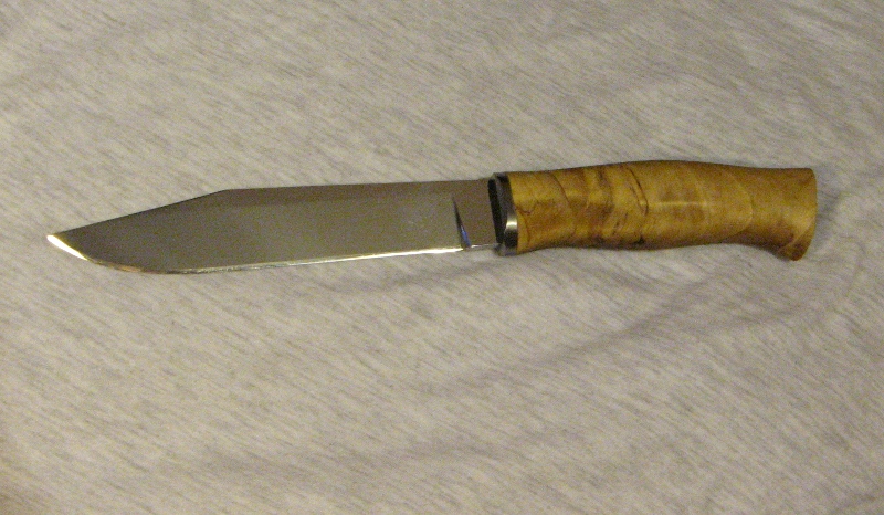

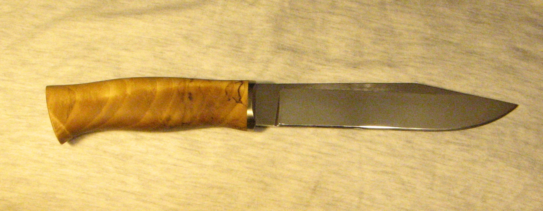

Ну вот и ещё фоток наделал.Жаль освещения дома маловато.
IMG_2180.jpg [ 216.83 КБ | Просмотров: 15076 ]
IMG_2184.jpg [ 309.39 КБ | Просмотров: 15076 ]
IMG_2186.jpg [ 363.08 КБ | Просмотров: 15076 ]
IMG_2194.jpg [ 252.29 КБ | Просмотров: 15076 ]
IMG_2196.jpg [ 144.33 КБ | Просмотров: 15076 ]
IMG_2199.jpg [ 677.12 КБ | Просмотров: 15076 ]

Клинок такой задумал изначально.

Здравствуйте. Аккуратная работа, исполнение мне понравилось, а клинок, чтож, у всех свой вкус...

Изгиб по обуху сразу навеял мысли о незабвенных кукрях...

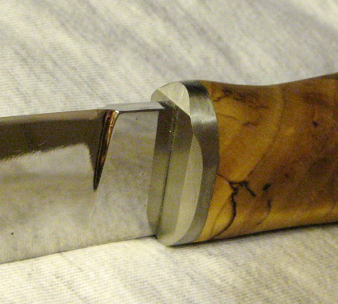

Отличный нож. Единственное что не очень понравилось - очень резкие грани на тыльнике... Ну это уже имхо.
Я не сказал Рэмбоид,я сказал а ля Рэмбоид.
Например на ножах Рэндэл тоже клинки а ля Рэмбоид,но смотрится очень красиво.
Профиль клинка надо погармоничней.Тут ведь плюс минус пара градусов или миллиметров и уже совсем по другому смотрится.
Среди НЕ найфоманов такой профиль пойдёт на ура.А среди тех кто в теме - сами видите.

Эх ,пара миллиметров... Ровно настолько промахнулся когда вытачивал остриё. Одно не верное движение болгаркой и кончик опустился на 2 мм.

Отличная слесарка, подгонка, финиш не плох. Всё на пятерку, только одно но, толи клинок не к рукояти или рукоять не к этому клинку. ИМХО.

По мне - хорошо: )
на рембоид не тянет, хотя профиль немного напоминает каррикатурные "бандитские" ножики: )
Хотя некоторая дисгармония в сочетаниях есть. но сказать в чем, у меня не получается.: )
Колдстиловский вояджер клинок сильно напоминает, поэтому мне кажется рукоять совсем чутка не вяжется в общий образ.
СообщениеДобавлено: Пт фев 18, 2011 19:50
Думается мне, что если снять чутка с обуха с плавной линией к острию, типа дроп-пойнт, будет гармоничней.

А сначала я и спуски чуть пониже хотел сделать. тогда бы клинок точно как штык смотрелся.
То есть, типа, "боуи" задумывался? А может и к лучшему это неверное движение. К "боуи" всегда относился с подозрением - ну не нравиться и все!
Нож очень и очень хорошо выглядит, да и пипочка с тыльника действительно зачетная.
Очень я люблю сувель-кап березы - наше родное дерево. Специально, помню, делал поход по окрестным лесам (лет 8 назад), нарубил сувелей всяких, до сих пор пользуюсь.
Да, не надо ничего стачивать с клинка, если по балансировке ножа все устраивает.

На боуи не потянул бы. Он просто кажется большим.Наибольшая ширина клина 28 мм , длина 150 мм.

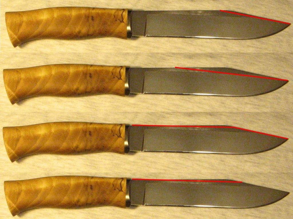

Не в формах дело - в некотором несоответствии такого клинка такой рукояти. Выглядит несколько задранным вверх. К такому клиночку - хоть ты режь :mrgreen: :mrgreen: -просится развитая гарда.
А работа отличная, нож весьма неплох!!! Но мясца бы я со спинки чуть-чуть убрал...

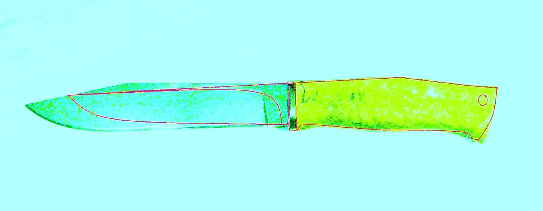

ножик не нравица, :( ......... но из него можно сделать очень даже красивенький ножичег, тупья много у больстера-переслесарить, дину убрать, выстроить полезную геометрию, воткнуть трубку в тыльник, вид сверху пофигурестей, и вот уже и нармаль. :)
