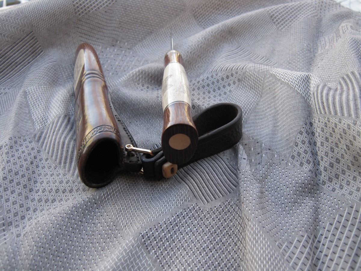

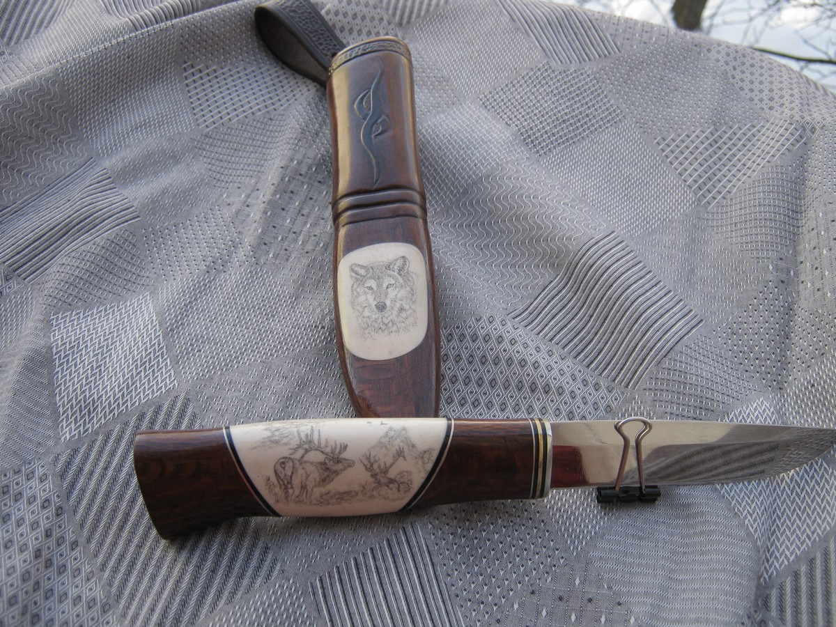

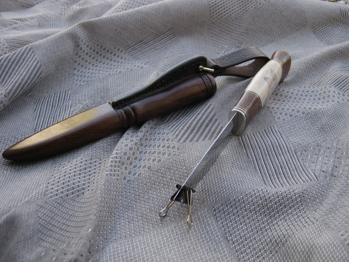

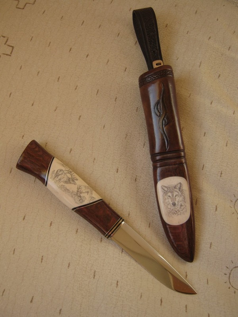

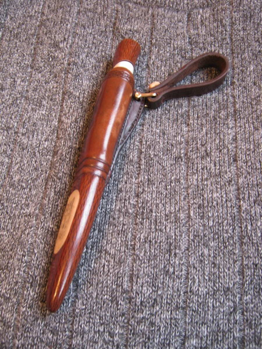

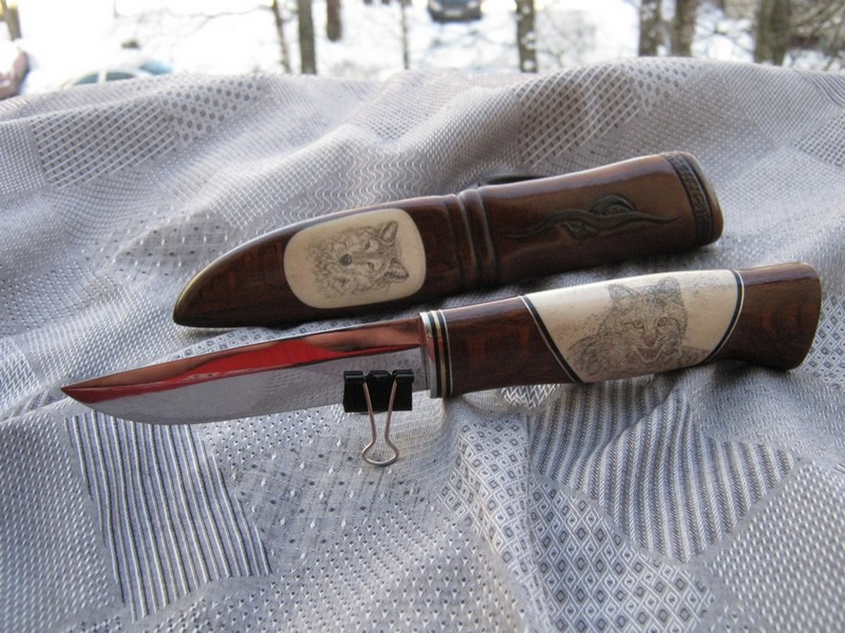

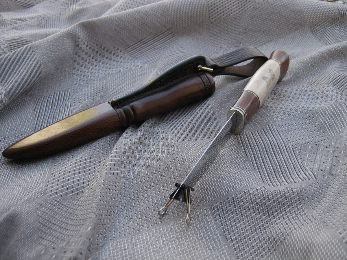

Приветствую всех!!!
Вот ещё клапанок японский из баньки.Отковал уже давно,а вот с закалкой упарился.
Нормально закалился только с 3 раза, через воду в масло.
ТТХ такие :
клинок 100 * 22* 3* в сечении ромб.
рукоять мельхиор,фибра,бронза,лайсвуд,лось. длина 120,ширина 30 в середине,33 у тыльника
толщина15 у больстера,20 в середине,22 у тыльника.
Монтаж сквозной на стяжку,заглушка мамонт. После шлифовки масло для полка,шеллак.
Ноженки комбинированные- тот же лайсвуд со вставкой из рога лося, верх кожа чепрак.Обработаны обувным воском,пропитка водоотталкивающая. Подвес свободный ,пуговка мамонт. Немного потеснил, немного
поскримичил.
Фотки не ахти, не обессудьте

U-Ka
 Заголовок сообщения: Re: Ещё один из баньки
СообщениеДобавлено: Пт мар 11, 2011 15:42
День добрый всем!!!
Огромное спасибо за отзывы,прямо бальзам на душу!

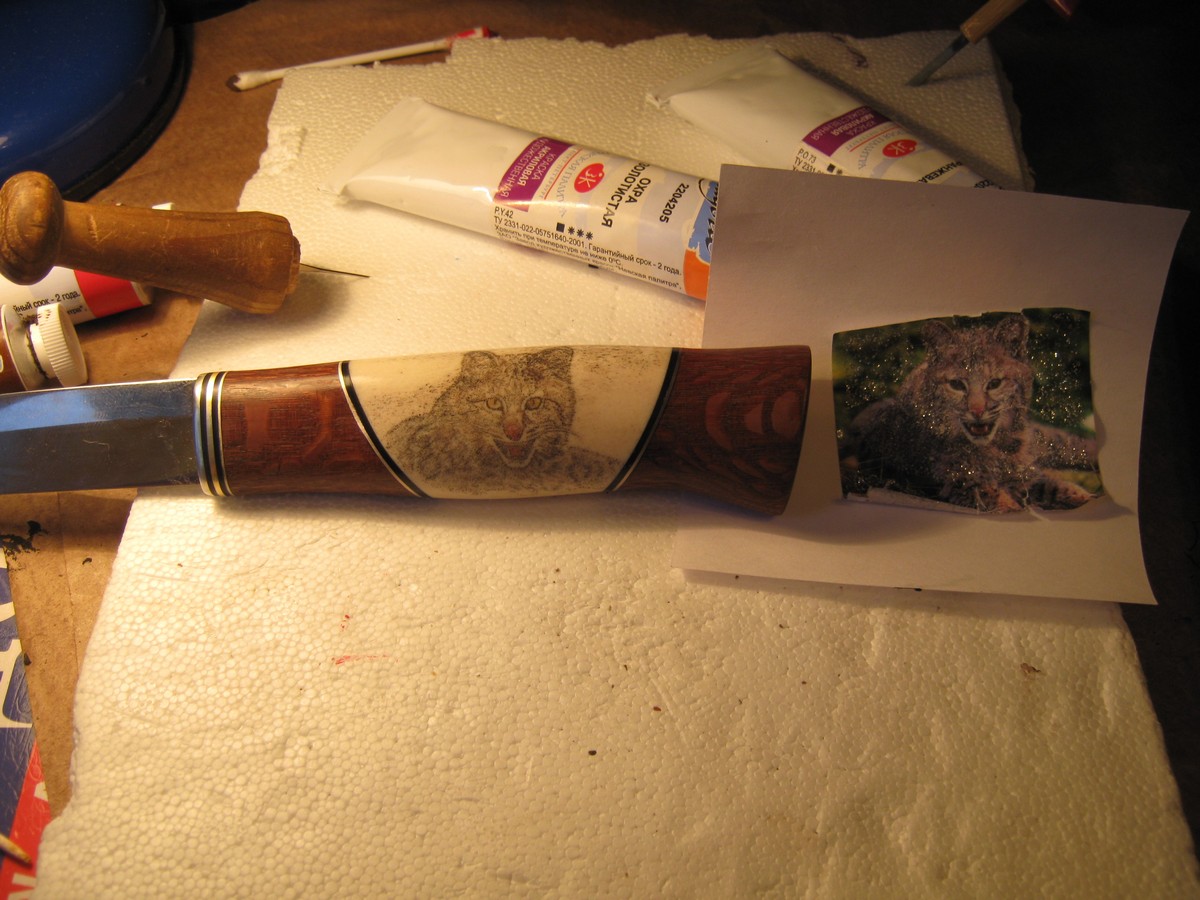

Скрим для меня дело новое ,учусь по маленьку,поэтому ляпы присутствуют,само собой.

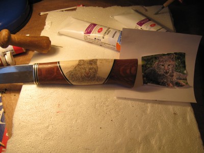

А нос красный потому,что
IMG_0343я.jpg [ 224.66 КБ | Просмотров: 7231 ]
он такой и был. уж не знаю от мороза или от чего другого.....
