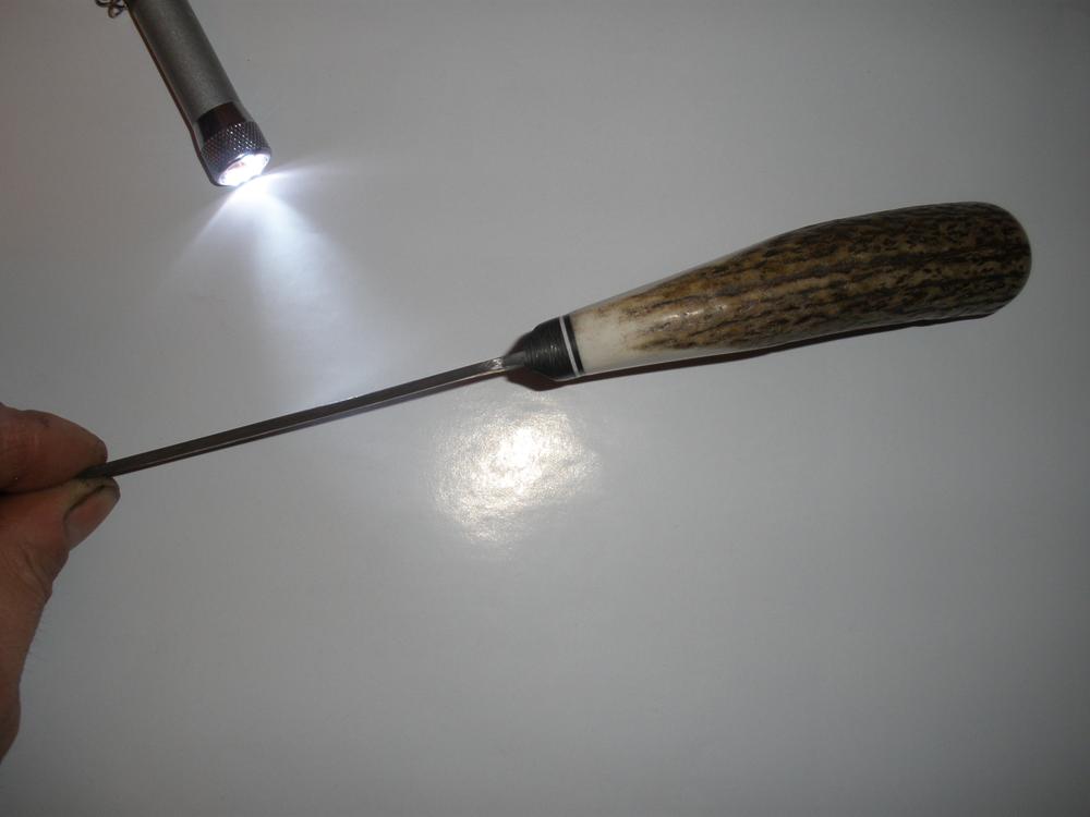

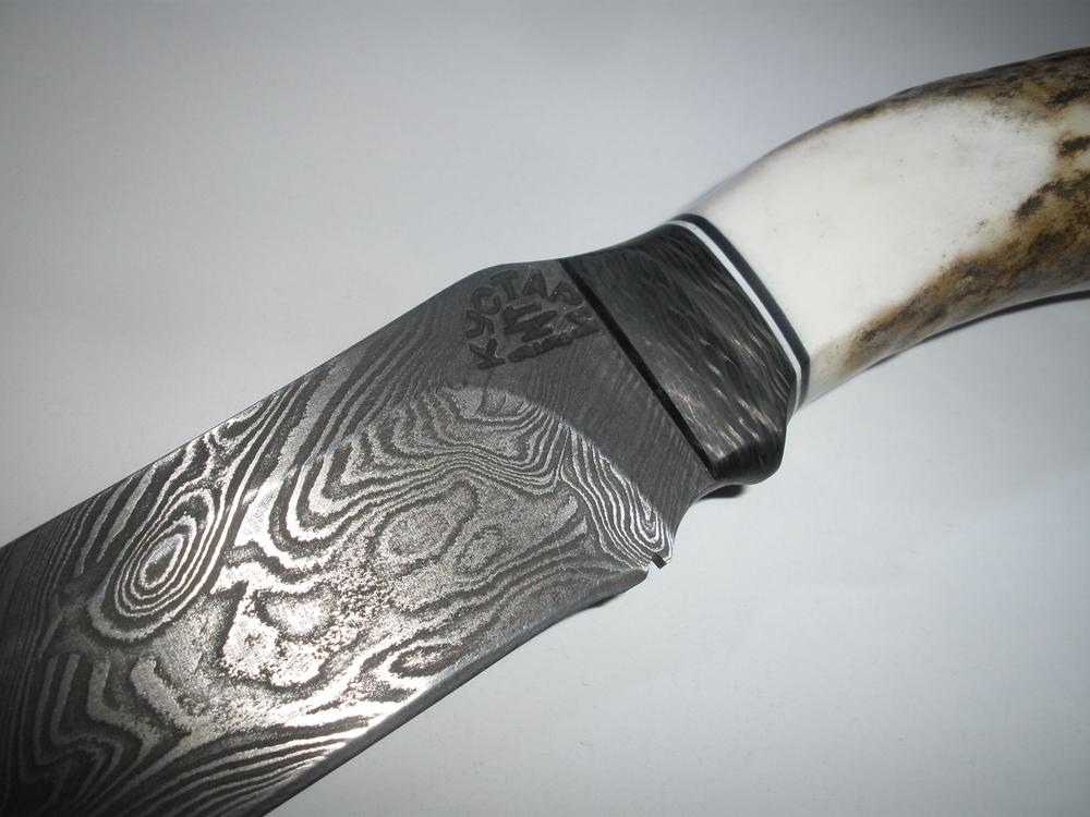

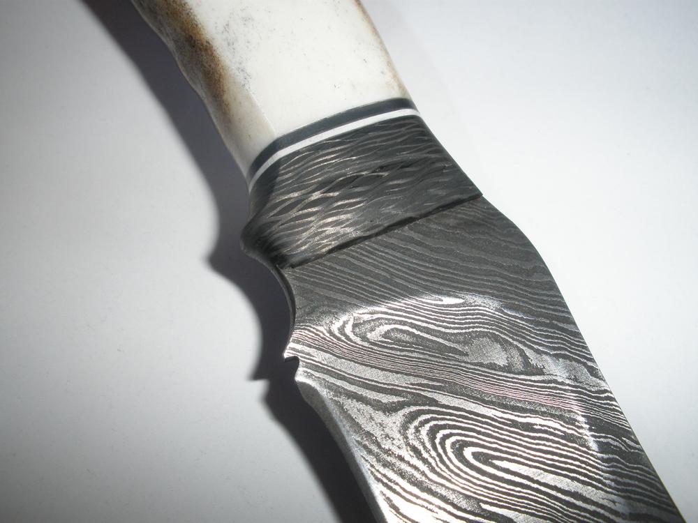

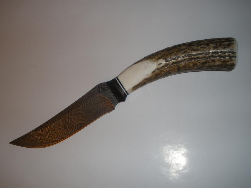

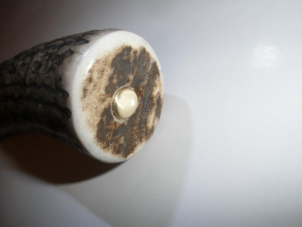

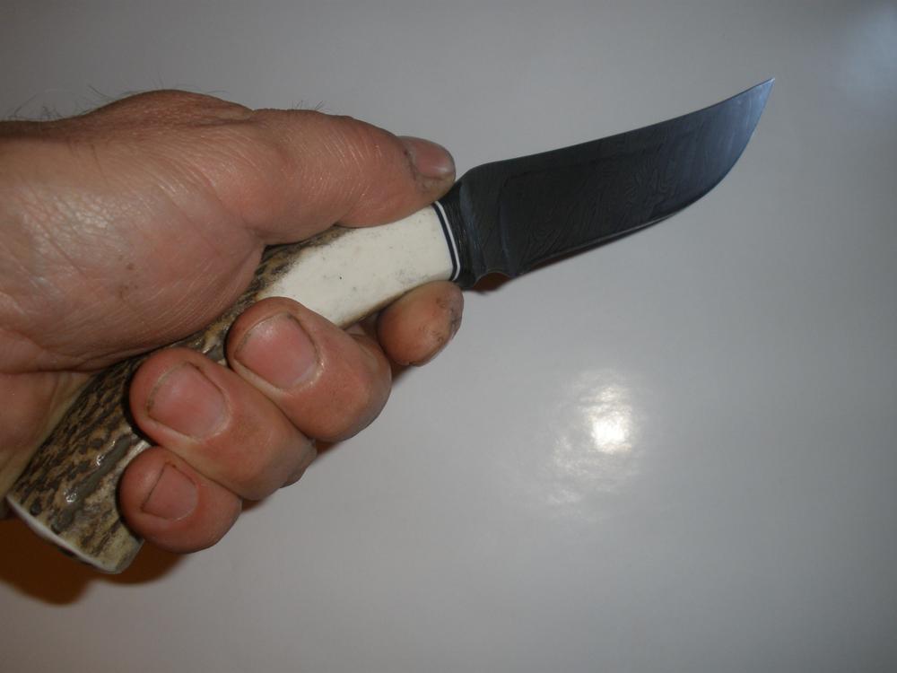

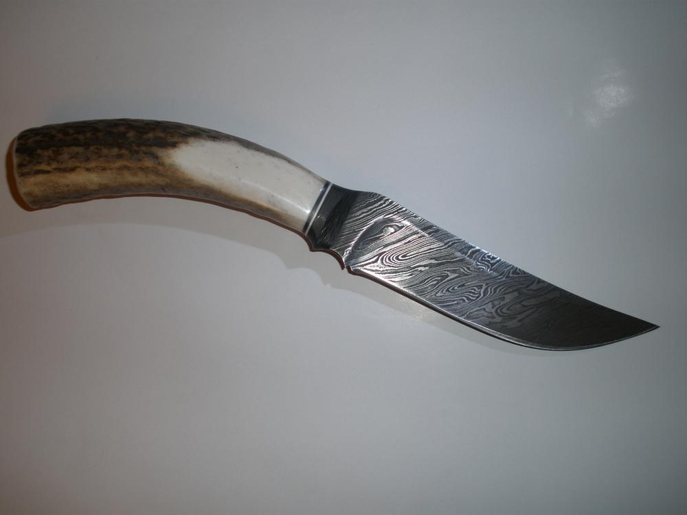

Что-то давно не мастерил я для лесу .И вот роясь в ящичке с заготовками клиньев приглядел дамаск ворсменских ,,Кустарей,, Небольшой апгрейд клинку - и вот он перед Вами ,да ещё и одетый в карбон и рог оленька ,с прокладками полимеров.Монтаж клинка в рукоять -всадной ,на половину длины рукояти..Размеры самые что ни на есть лесницкие ,клинок - 115*25*2,и рукоять - 15*20 у больстера,и 30 в диаметре у тыльника,а общая длина 120 мм.С ножнами пока не определился .Закажу у кого нибудь.Рукоятовка сзади закрыта роговой пластиной на суперклюэ,и для контролю латунный винт заполированный.В опстчем как-то так .

Фомы не мои. :roll: Но вроде неплохо выглядит, а вот карбон зря-аутентичность потерял. :wink: понятно что практишно, и лучше с точки зрения гигиены, но метал он всётаки был бы предпочтительней, а может это просто мой консерватизъм разыгрался. :D
 Заголовок сообщения: Re: Лесной нож
СообщениеДобавлено: Ср мар 16, 2011 22:55
А смотрится карбон интересно, особенно в сочетании с дамаском.
СообщениеДобавлено: Ср мар 16, 2011 23:29
От глаз Чечако ничего не скроется , и боковой рисунок карбона тем более. Именно его я и выделил ,а не лицевую поверхность с плетением.Ну а форма рукояти была заложена ещё при жизни рогов.Давно пора сделать заявку генным инженерам оленьих душ ,чтоб вывели породу рогов максимально пригодных для ножестроения. :mrgreen:

Интересный нож вышел,а ножны будут ?

Мне понравилось, особенно - сочетание рисунка клинка и карбонового больстера.

Сочетание больстер-клинок очень поравилось

Присоединюсь... Нож смотрится очень гармонично, красиво, по-богатому... Даром что Кустарный клинок и кустарная сборка :)

Для ,,Никера,,клин немного по другому надо слесарить,хотя рукоятоффка вроде как похожа.В общем -мутантизированный лесной никер :mrgreen:

Мне тоже карбон с дамаском понравились.

Рисунок дамаска красивый. Формы не понравились.
