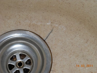

Может кто подскажет как побороть трещину в мойке из искусственного камня?
DSCN0876.jpg [ 157.57 КБ | Просмотров: 4498 ]

Имхо, поменять раковину. Клей, не клей, а трещины всё равно видны будут.

Эпоксой залить,а ещё лучше поменять,а эту распилить на проставки :mrgreen:

загерметиризировать будет трудно её! К тому же возможно будет рости дальше, вообщем менять!

смена раковины конечно правильно, но если надо то и поксипол поможет...унитаж клеил...стоит как влитой))))

конец трещины высверлить и законопатить с помощью опилок и дихлорэтана. Изнутри наложить бандаж.

:!: Снять мойку, убрать фурнитуру, на крайней точке трещины, а лучше на 3мм дальше, засверлить тоненькое отверстие, потом сделать пропил от имеющегося отверстия до вновь сделанного, хорошенько зачистить, обезжирить и залить эпоксой(залить двухкомпонентным акриловым клеем, подходящим по цвету),найти место которое не видно и от туда напильником напилить опилок и добавить их в эпосидку в трещину ,чтобы было одного цвета. :!:

Надо обратится к поставщику (производителю) - у них есть специальный клей, который подбирается под цвет.
Трещину очистить, обезжирить, залить клеем и зашлифовать очень мелкой шкуркой. Держать будет нормально, а если все сделать хорошо, то и не видно будет. Проверено.
