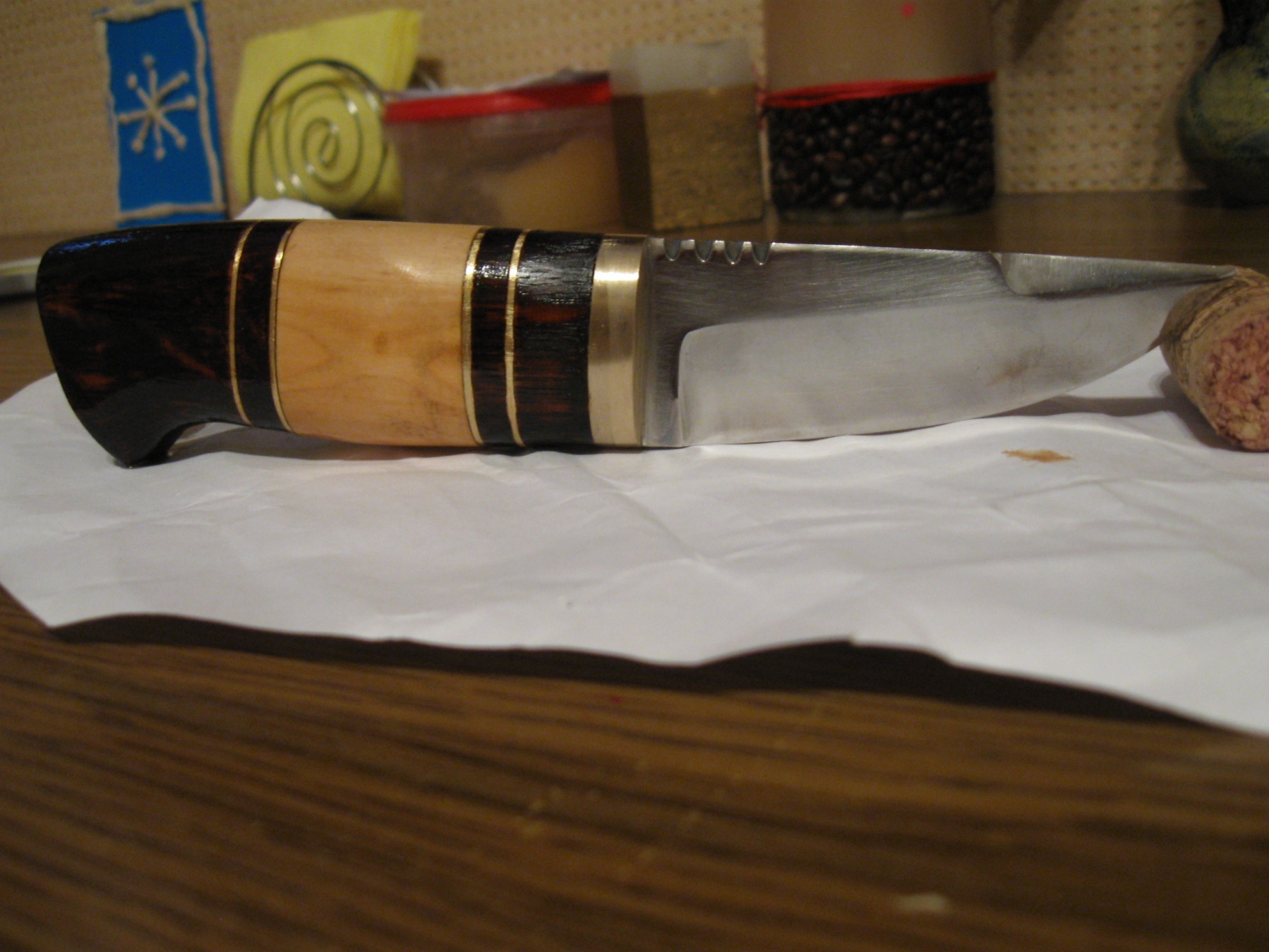

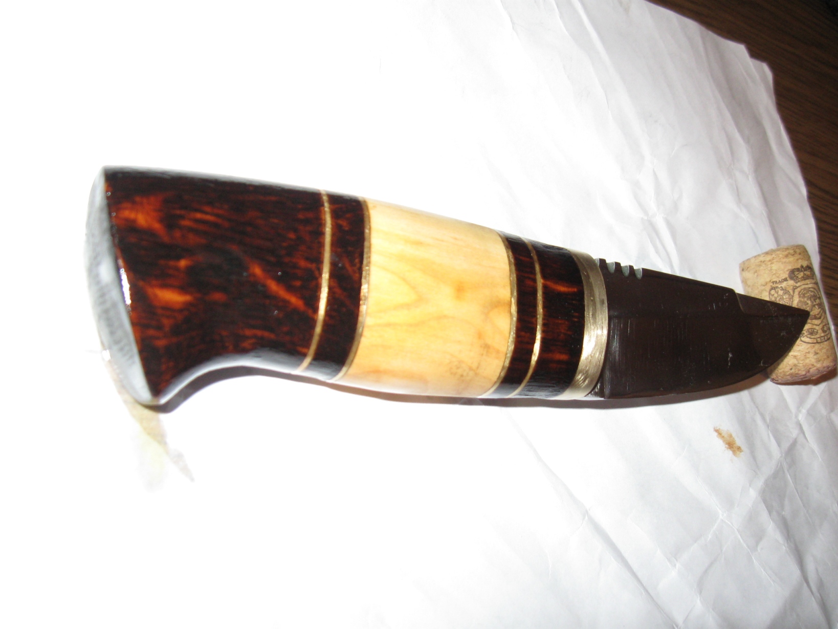

Клинок подшипниковая сталь, рукоять: дуб, яблоня, латунь, бронза.

 Заголовок сообщения: Re: Медвежонок
СообщениеДобавлено: Сб мар 12, 2011 0:58
Симпатичный.
СообщениеДобавлено: Сб мар 12, 2011 1:29
А действительно, медвежонок! Очень симпатичный, уютный, но палец в рот не клади :D
СообщениеДобавлено: Сб мар 12, 2011 10:33
Соглашусь с вышесказанным.
Хотелось бы услышать характеристики клинка и и рукояти.Чем тонировали дуб,окончательное финиширование рукояти?
Форма тыльника.
Будут ли ножны?
Bolt80
СообщениеДобавлено: Сб мар 12, 2011 12:14
Ножны делаю, через пару дней выложу. Дуб покрывался морилкой-мокко, рукоять льняной баней(или как там оно называется), яблоню только маслом. Вот вопрос стоит ли еще покрыть каким лаком?
СообщениеДобавлено: Сб мар 12, 2011 12:26
Bolt80 писал(а):
подшипниковая сталь
Так их много,марка какая?
Bolt80
СообщениеДобавлено: Сб мар 12, 2011 12:29
Марку не скажу. Разрезал подшупник, в кузне рассковали, закалили и все.
СообщениеДобавлено: Сб мар 12, 2011 12:42
Если на подшипнике была ржавчина то скорее всего ШХ15,если нет то 95Х18.
СообщениеДобавлено: Сб мар 12, 2011 12:59
А если чуть-чуть окислилась поверхность,то Х12МФ :mrgreen: Вроде даже нормально получилось,вот токмо фальшик зачем ? Если для каких-то тактицких целей,то наверно не стоит,а кОли для красоты ,то нормально.
Bolt80
СообщениеДобавлено: Сб мар 12, 2011 13:28
Подшипник FAG или SKF, ни ржавчины ни окиси. Нож для средневекового феста, хотя с цвет метом можа и перебор.
Bolt80
СообщениеДобавлено: Пн мар 14, 2011 0:01
Вопрос такой. После обработки рукояти-морилка+льняная баня и высыхания, взялся за нож мокрыми руками и морилка осталась на руках. Может мало пропарил, или в морилке дело?
СообщениеДобавлено: Пн мар 14, 2011 7:15
Bolt80
Во-первых очень глубокие прорези на обухе для упора пальца.Грязесбор+натрет.
Второе-неправильно морилку используете.Вы ее растворили в слабосохнущем масле.
Третье:Ножик в целом приятный)))

Bolt80
СообщениеДобавлено: Пн мар 14, 2011 10:06
Может дадите дельные совет. А подшипники германия, австрия.
СообщениеДобавлено: Пн мар 14, 2011 10:43
Вообще круто. :) Значит сталь,забугорная,что то типа 440С или 154СМ.
А может и вовсе Кронидур.
Bolt80

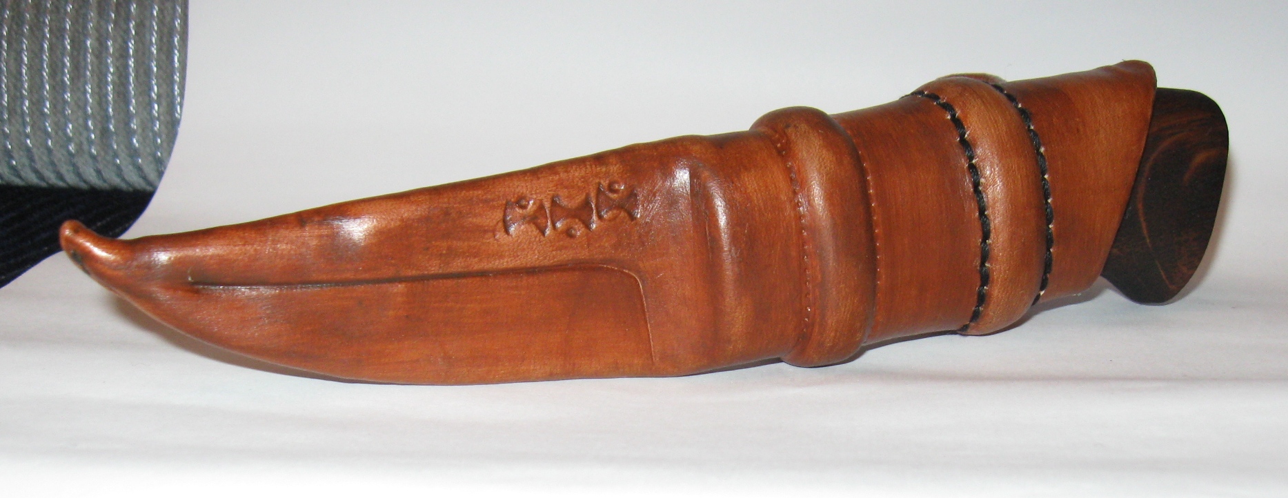

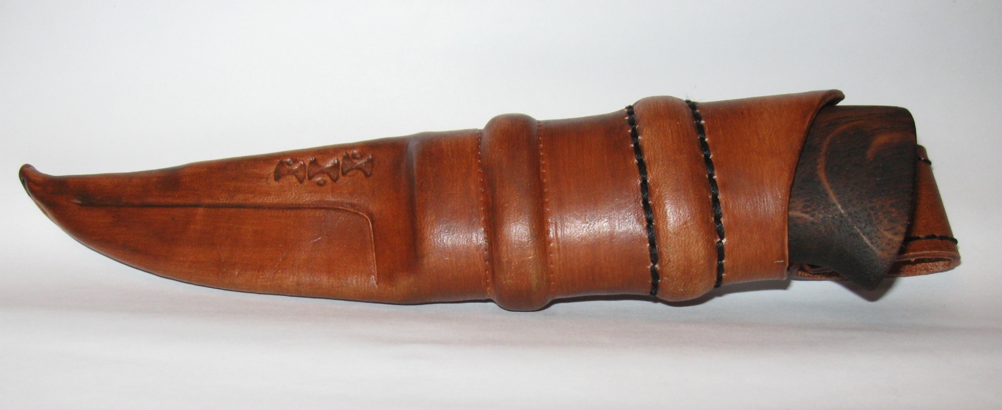

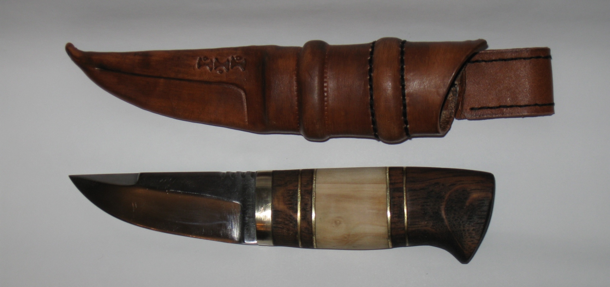

Ножны кожа 2 мм.
СообщениеДобавлено: Вт мар 15, 2011 22:43
- Разрешите представиться. Бонд. Джеймс Бонд.
- Пух. Винни Пух! :D
Очень хорош!
Назар
СообщениеДобавлено: Ср мар 16, 2011 1:17
Действительно хорош. Насчет фальша согласен с Гр Егори.
Яблоня какая то слишком светлая получилась, у меня темнее была. Но я только льнянкой вручную пропитывал, может поэтому. И еще лично мое мнение, стоит шлифануть рукоять получше, будет изысканнее выглядеть...
СообщениеДобавлено: Пт мар 18, 2011 2:07
Не понравилась слишком пологая линия подъема к острию и действительно грубая насечка на обухе. В остальном очень приятно выглядит.
СообщениеДобавлено: Пт мар 18, 2011 7:48
А хозяин левша ?
я о ножнах.
Bolt80
СообщениеДобавлено: Пт мар 18, 2011 11:33
Ношу на правой стороне, бо с лево место зането, ну и я скрытый левша.
СообщениеДобавлено: Пт мар 18, 2011 12:03
А вот красивый,фальш в тему,только финишь рукояти не очень или это фотки такие? :roll: Ножны приятные
