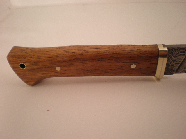

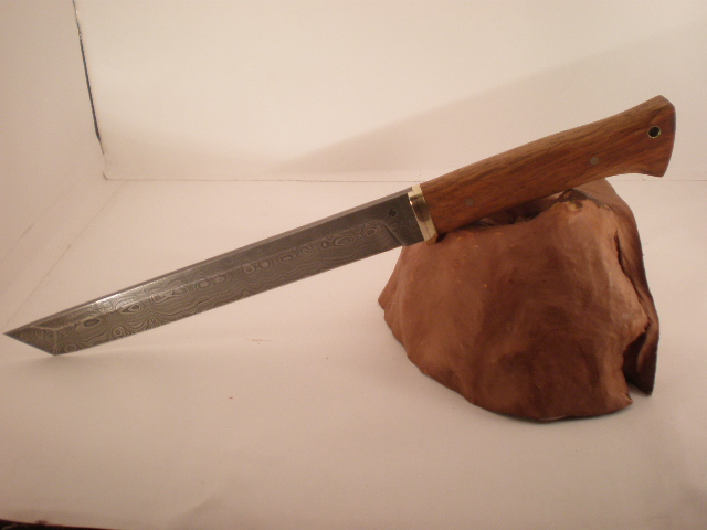

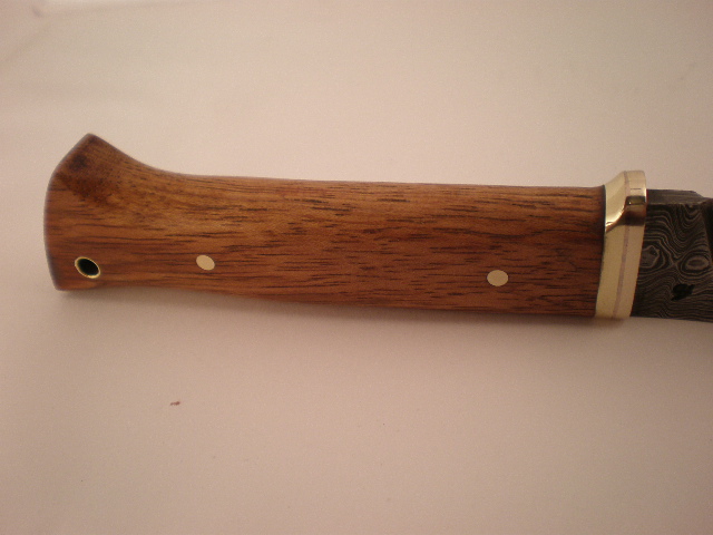

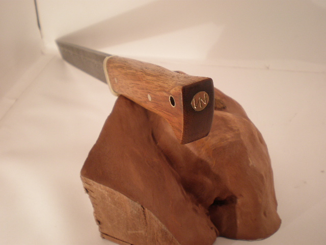

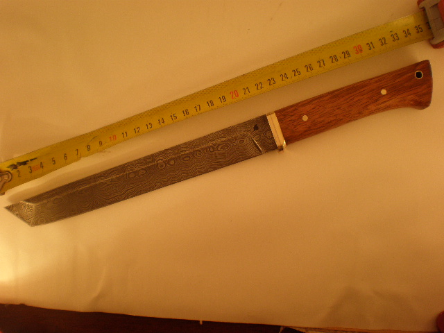

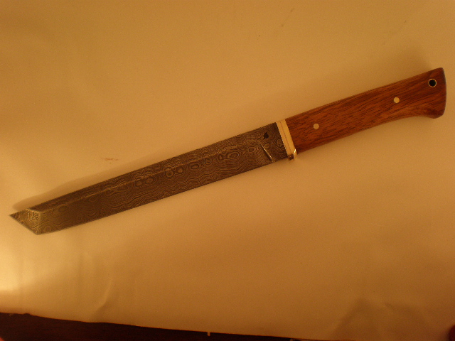

Нож заказной. Клинок А.Бирюкова, рукоять амбойна, латунь, всадной монтаж, хвост в рукояти на 4/5. Трубка под темляк латунь, штифты латунные не сквозные, до хвостовика, декор, так сказать. Масло для полков, восково-канифольная мастика.
Ножны еще не делал, хотя концепция созрела, буду искать подходящие материалы.
Зовут его Старый Солдат.

а вот квадратную руковку чет не вкурил ..
Она не квадратная. Прямоугольное только навершие. Когда делал, че-то навеяло японский штык, вот и имечко придумолось.

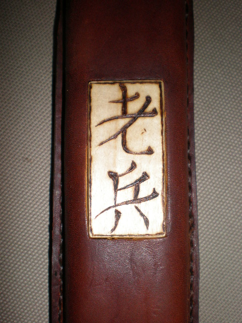

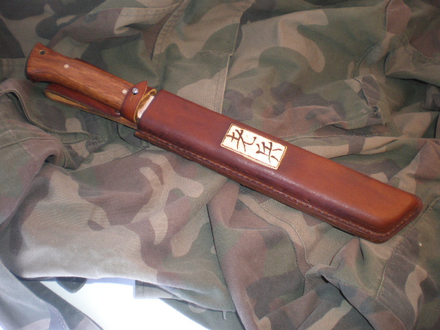

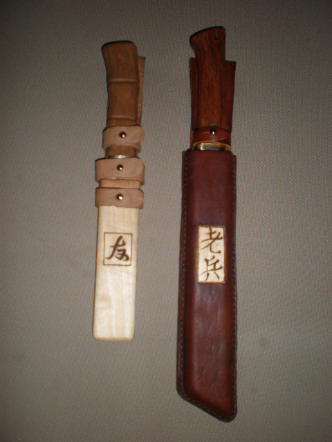

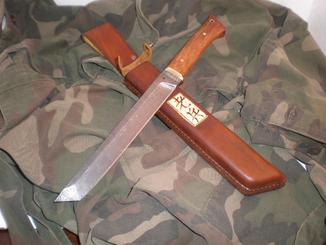

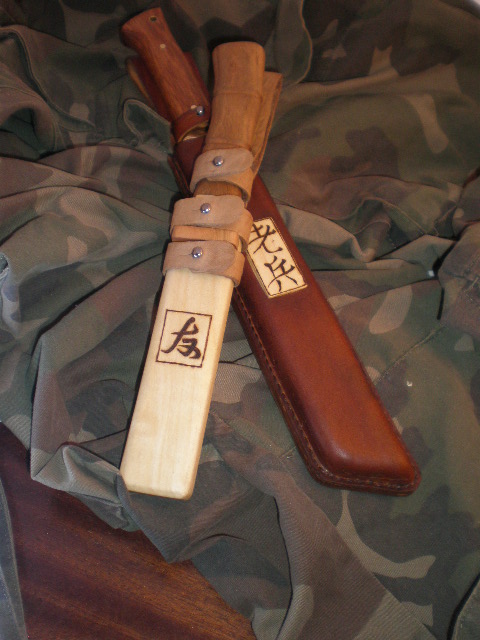

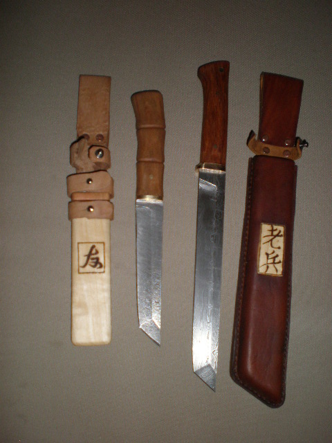

Одел солдата. Невместно ему голым ходить. Кожа, вкладыш и вставка -абаши. Вставочка с иероглифами приклеена к вкладышу через сквозное окно в коже и предотвращает выпадения (подвижки) вкладыша в кожаном чехле.

а букафки чаво обозначают?.... :roll:
 Заголовок сообщения: Re: И опять японские мотивы - 2. Старый солдат оделся.
СообщениеДобавлено: Ср мар 23, 2011 22:15
А это типа бейджик - Старый Солдат. Чтобы никто не сомневался. :D

А это типа бейджик
а на вторых ножнах?.. :roll:
СообщениеДобавлено: Ср мар 23, 2011 22:20
T-L7 писал(а):
А это типа бейджик
Тот, у которого рукоять под бамбук, носит имя Друг, что и засвидетельствовано на ножнах.
