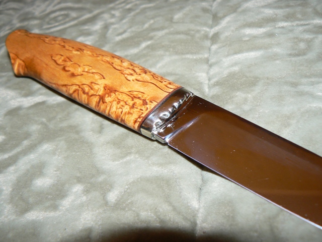

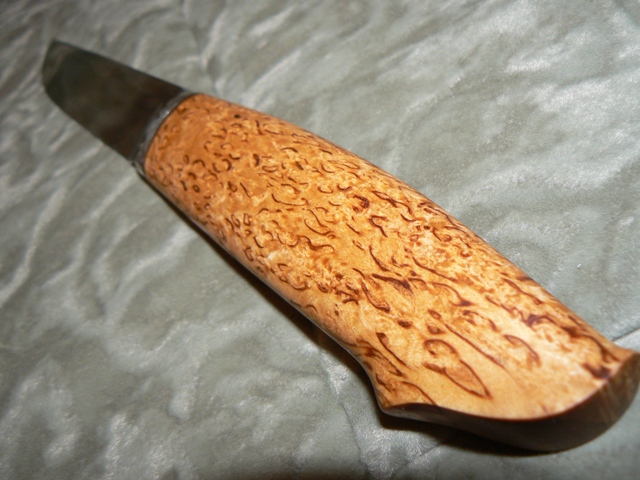

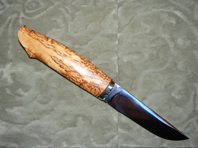

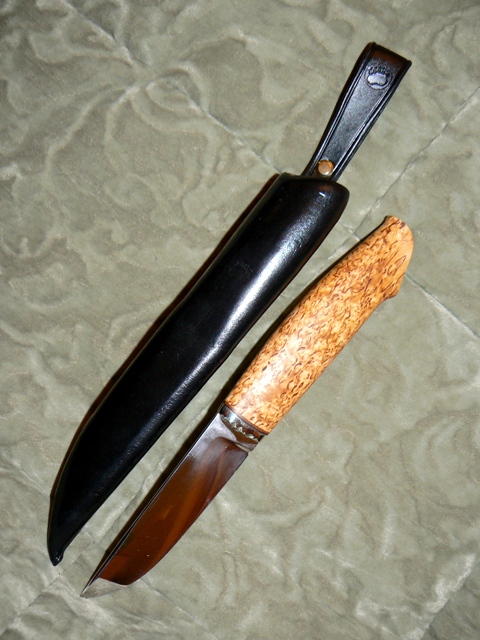

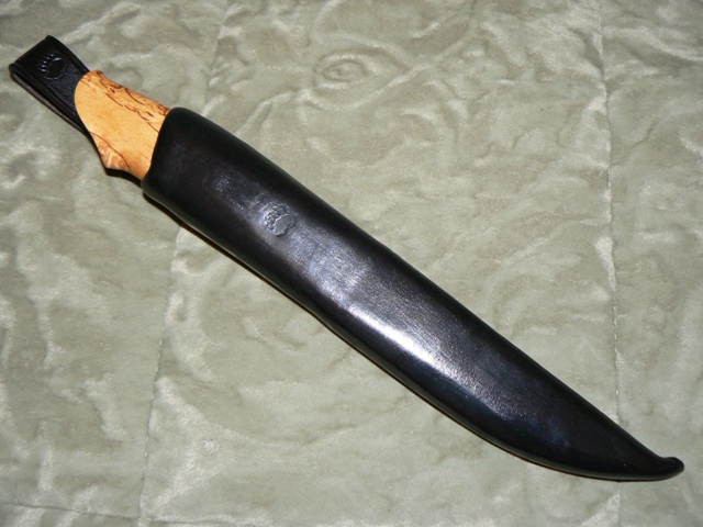

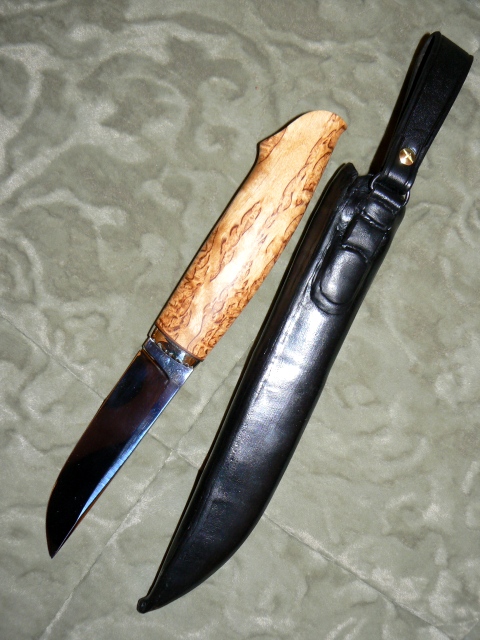

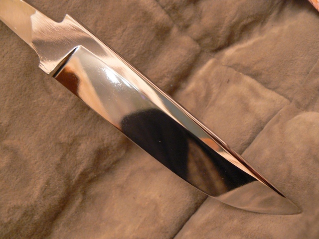

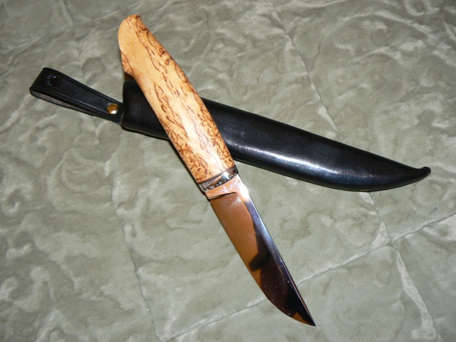

Всех приветствую!
Клинок (от Александра Игракова) - сталь 95*18, 114*26*3,5, спуски прямые в ноль, с рикассо
Больстер мелих 5мм - сделана попытка файерволка, проставка кожа
Рукоять карелка, пропитка лимонным маслом + воск
Монтаж всадной на эпоксидку
Ножны - кожа желатинированная финская, шов встык заглажен, вкладыш береза, подвес на полукольцо, краска, крем-лак для обуви.

Циркач
 Заголовок сообщения: Re: Норвег
СообщениеДобавлено: Пт мар 18, 2011 22:21
Отличная работа!
Карелочка супер. А что это за способ пропитывать в лимонном соке? Что это дает? Годится только для карелки или еще для других деревях?
Больстер оригинально сделан. Низ тыльника мизинец не напрягает?
А вот на клинке хотелось бы грань перехода голомени в спуки ровнее и четче. Знаю, тяжко это сделать...
А форма и размеры самые мои.
Лось
СообщениеДобавлено: Пт мар 18, 2011 22:29
Циркач писал(а):
Отличная работа!
Это не сок :D - а масло, подходит для любой древесины.
Специально разработанный состав для возмещения натуральных масел в дереве. Препятствует поглощению влаги из атмосферы, которая может привести к набуханию и растрескиванию поверхности. Очищает поры дерева от загрязнений.
Работает это уникальное масло так. После нанесения, оно проникает в поры древесины (даже через микротрещинки лакового покрытия). Через 5-7 минут все загрязнения выходят на поверхность изделия. Стираете тряпочкой излишки масла с загрязнениями с поверхности. Это первый эффект. Второй эффект состоит в том, что масло проникает в поры древесины и предотвращает его рассыхание.
По мизинцу, тютелька в тютельку, не напрягает. По клинку, так заказали :wink:

Да карельян красивый .Не совсем правда понял зачем понадобилось ставить кожу,вроде она там как демпфер не нужна.Если для цветной прокладки ,то можно применить что нить более твёрдое и плотное..А вообще всё понравилось ,и нож и домик для него.

Красивый нож! Очень нравятся с цельной, без проставок , рукоятками- да еще с таким насыщенным рисунком древесины, здорово.

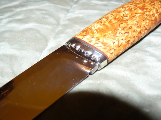

СообщениеДобавлено: Пт мар 18, 2011 23:42
Больстер напомнил мятую, пивную пробку. Да и спуски для норвежцев малость не того. ИМХО.
СообщениеДобавлено: Сб мар 19, 2011 0:28
Ну, пусть будет "типа норвег". Думаю, норвежцы в международный арбитраж за отклонения от аутентичности иск подавать не будут :mrgreen:
Нож понравился, больстер нет.
Да, есть немного, переусердствовал когда полировал :oops:
Ну а за аутентичностью не гонюсь, ведь у норвежских мастеров и от обуха спуски есть :wink:

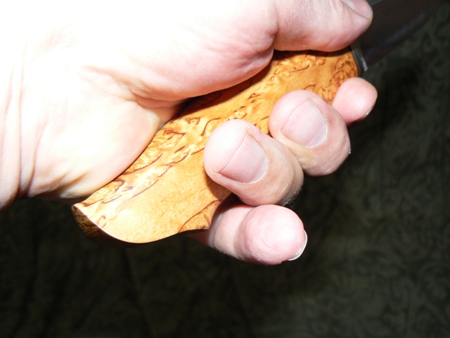

СообщениеДобавлено: Сб мар 19, 2011 12:26

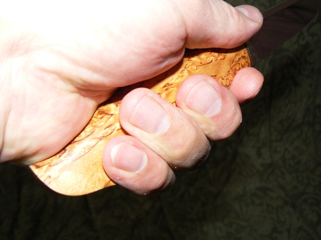

В целом очень понравился, в частности строй рукояти не нравится, слишком вытянутый верх тыльника, при коротком подмезинцевом упоре, у меня сейчас ножик одного из камрадов, может даже ваш, больно похожесть присутствует.....так вот, сравнил картинку, и ощющения от того ножика, мне неудобно, подмезинзевая ямка как бы это сказать, :roll: ....дискамфортно ложится в перегиб фаланг самого мизинца. вот такое вот имхо длинное. :mrgreen:
А, да...совсем забыл, мне нехватает темлячной трубочки на рукояти.....обычное дело. :)
Лось
СообщениеДобавлено: Сб мар 19, 2011 12:57
Не соглашусь, т.к. у меня у самого ладошка не детская и ложится она в рукоять как влитая, конечно если ваша не 15 см, то может быть.
