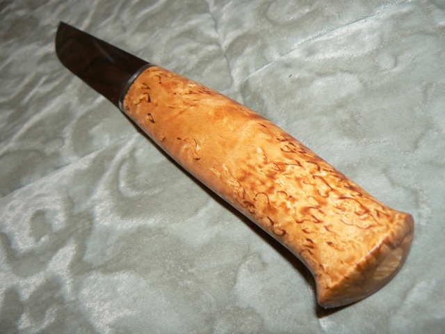

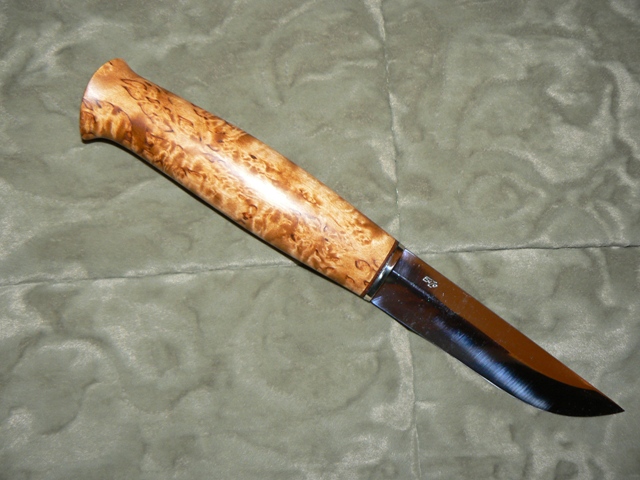

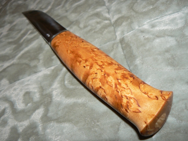

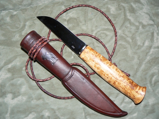

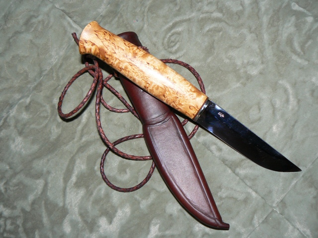

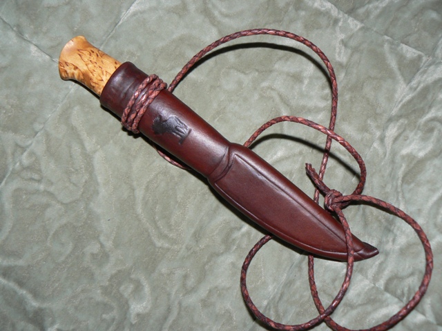

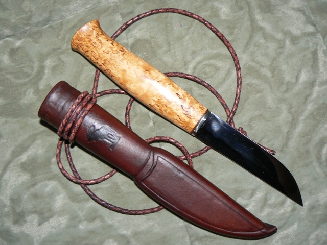

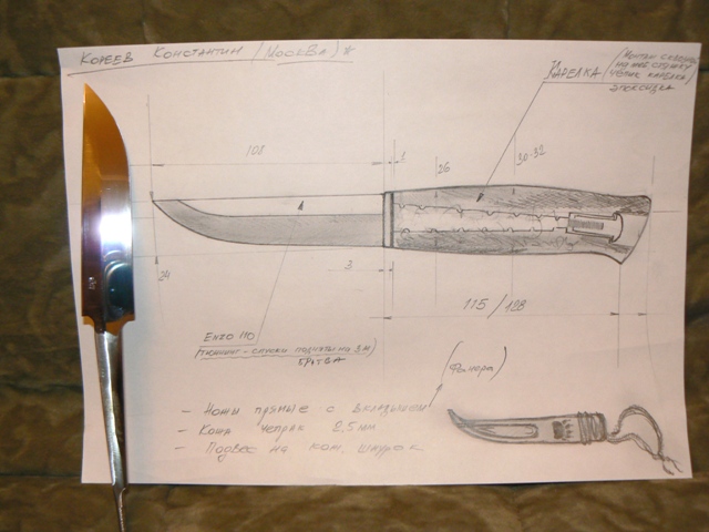

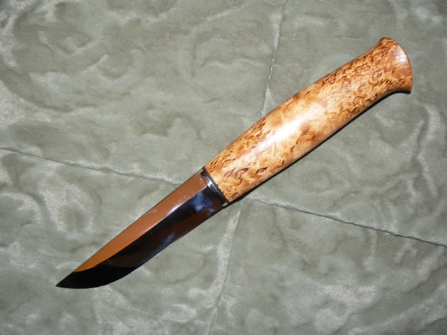

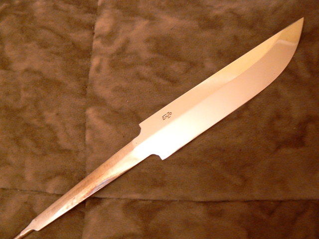

Всех приветствую!
Клин EnZo Taiga 110/C, немного переделан, спуски подняты на 3-4мм, обух выровнен до прямого, убрана пятка (рикассо) 108*24*3,2, на хвостовике нарезана резьба под мебельную стяжку М4, соответственно монтаж сквозной с участием эпоксидки и конечно же самой рукояти из карельской березы (размеры на схеме), заглушка вроде кап ясеня. Пропитка как обычно лимонное масло и воск. Больстер мелих 3 мм, проставка кожа.

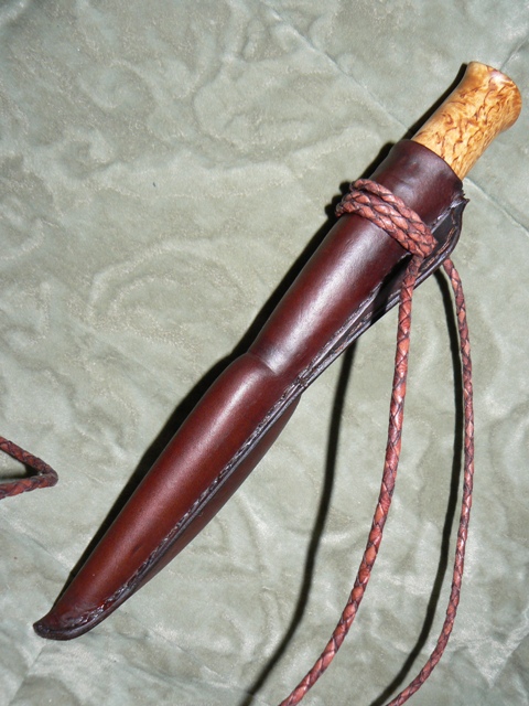

Ножны кожа саамская, оленья (фанера), вкладыш береза пропитан Данишем, подвес шейный на кожанный плетенный шнурок. Немного гламуру, пропитка седельным воском на 3 раза.

С рикассами ножы красифше,зря убрали.
 Заголовок сообщения: Re: EnZo Taiga 110/C, простой универсал!
СообщениеДобавлено: Вс мар 20, 2011 17:39
А что, вполне рабочий. Клинок бы Tundra-110 из D2 вааще класс был бы.
