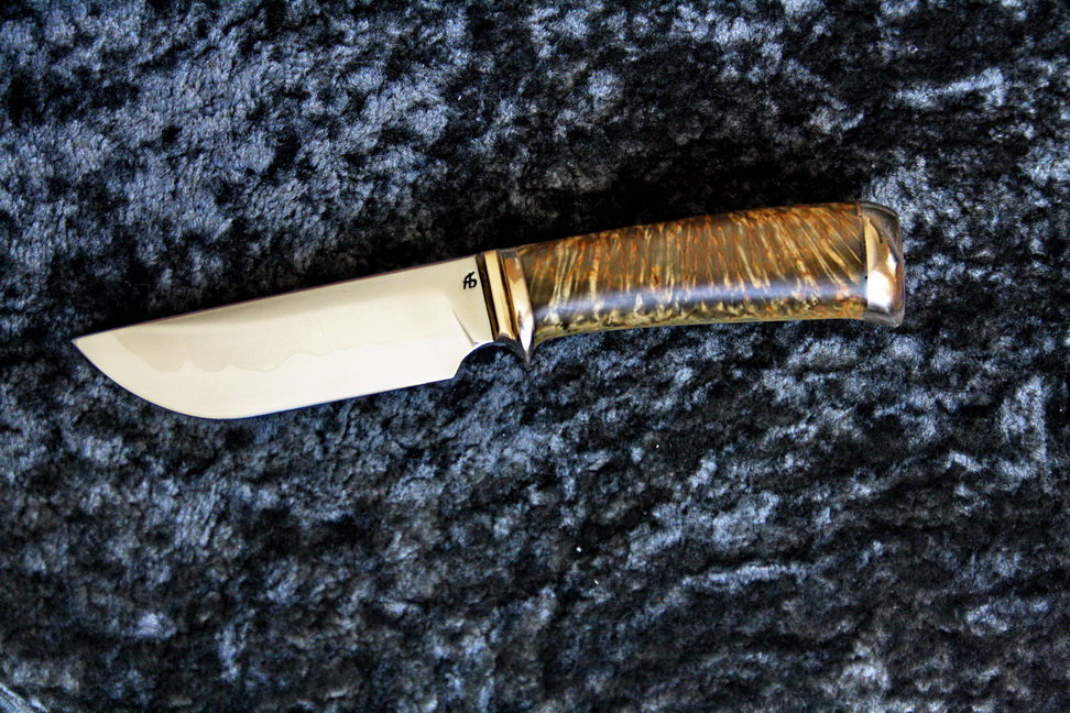

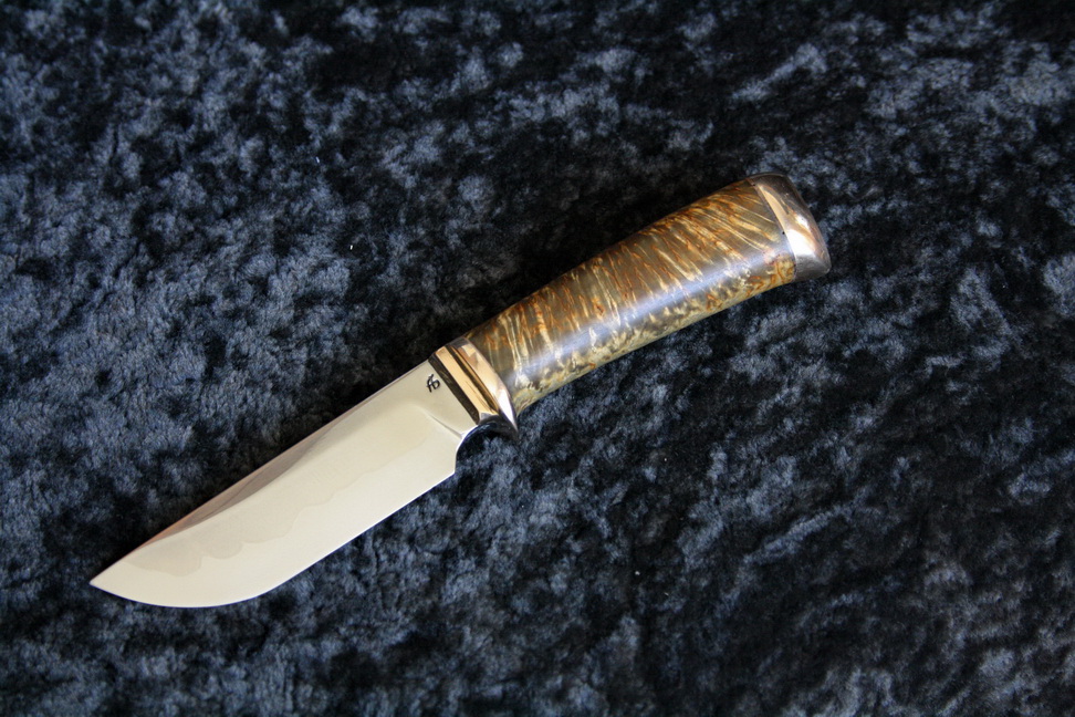

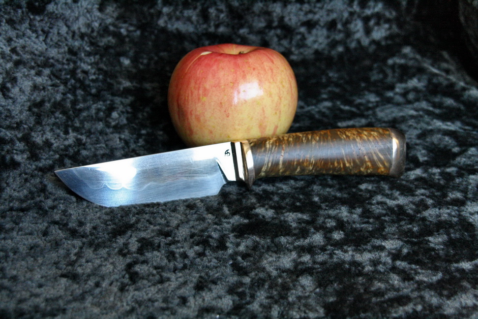

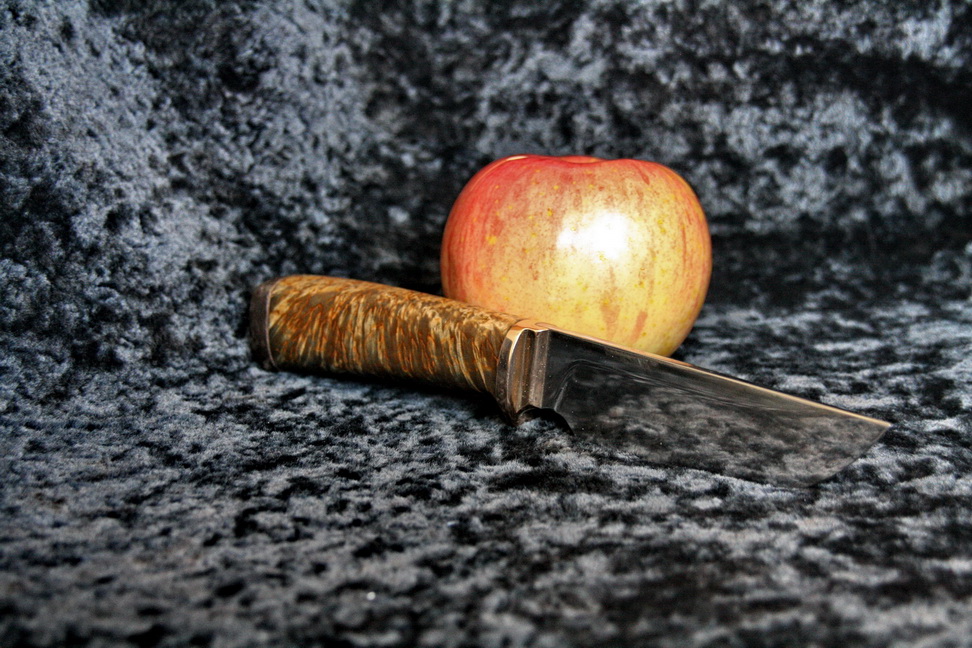

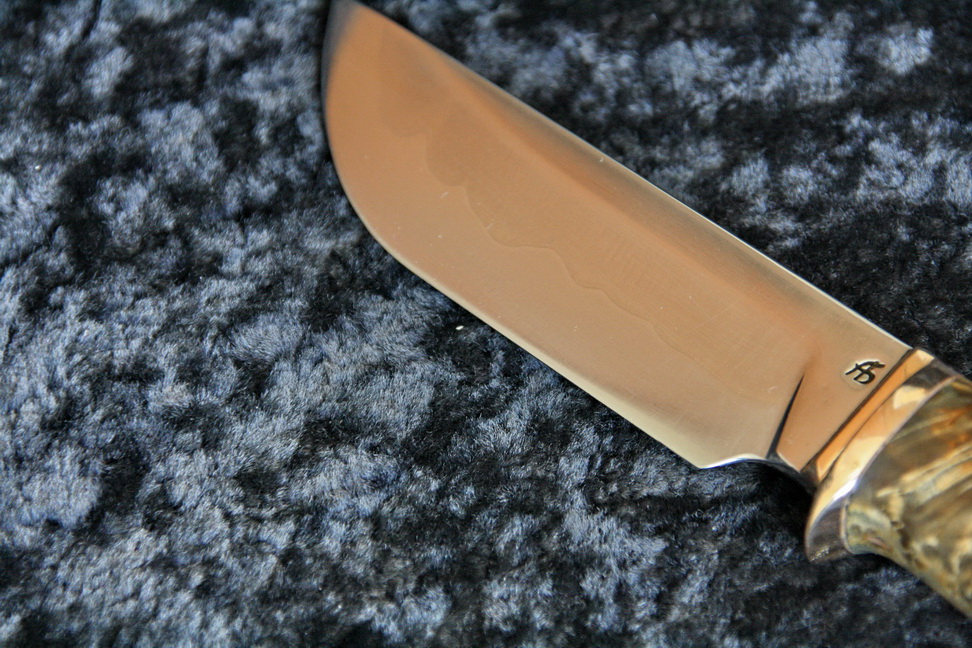

Итак: клинок А.Бирюкова (немного отслесаренный).
тип стали: нержавеющий ламинат
твердость клинка: 61-62 ед.
длина клинка: 110 мм
длина хвостовика: 50 - 70 мм
ширина клинка: 30 мм
толщина клинка: 4 ±0,5 мм
внутренний слой: Х12МФ
на обкладках: нержавейка 12Х18Н10Т
Сделал для себя и под свою руку. Хотел увесистый – такой и получился.
Монтаж сквозной. Карелка, бронза, суперхват, масло для полка, льнянка.
Немного не повезло с бронзой, при обработке стали проявляться мелкие раковинки.
Правда мне это не мешает. Пока не заточен.
Особо не полировал, так как пойдёт работать.

Вах! Карелка не просто чума, а чумовая чума! И скинер на загляденье в целом.
 Заголовок сообщения: Re: Пёстрый
СообщениеДобавлено: Чт мар 17, 2011 19:48
Афигетьможна ! Да-а, деревяха суперская.И клин ,пластовать само то.Вааще зашибенско всё склалось !

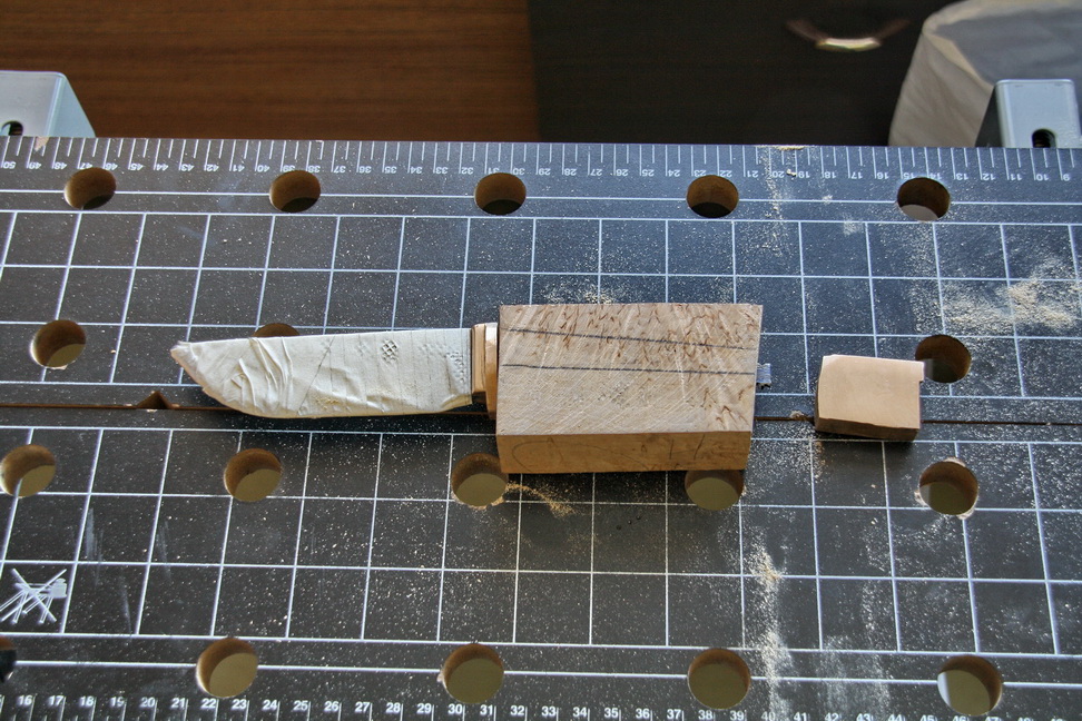

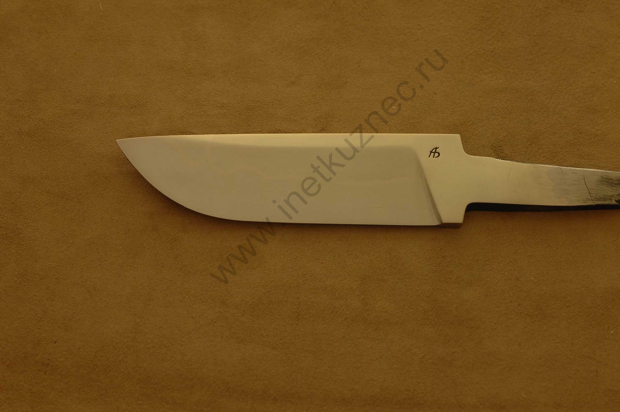

Вот такой клин изначально был.
А так выглядела карелка.
Оригинал.jpg [ 357.65 КБ | Просмотров: 4566 ]
IMG_3261а.jpg [ 315.81 КБ | Просмотров: 4563 ]

Вроде и тюнинг не большой, а как меняет внешний вид. :roll: Тёзке респект, приятный нож вышел.

Красотища! Очень понравился!

Чем тонировали карелку ?
СообщениеДобавлено: Пт мар 18, 2011 10:07
Ни чем не тонировал.
После масла такая стала.
