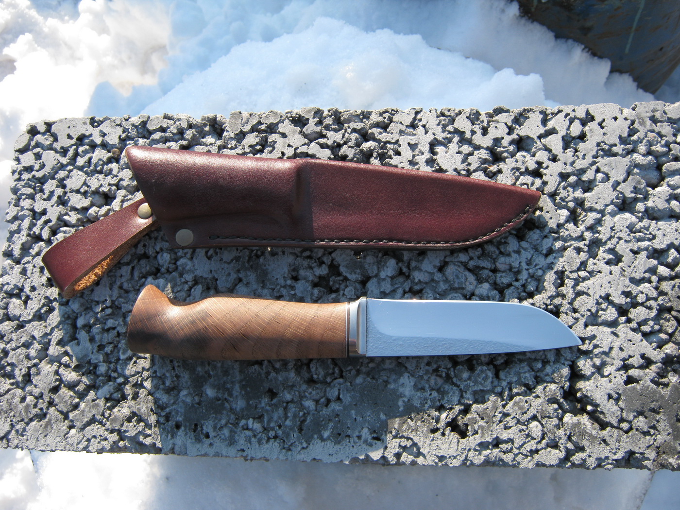

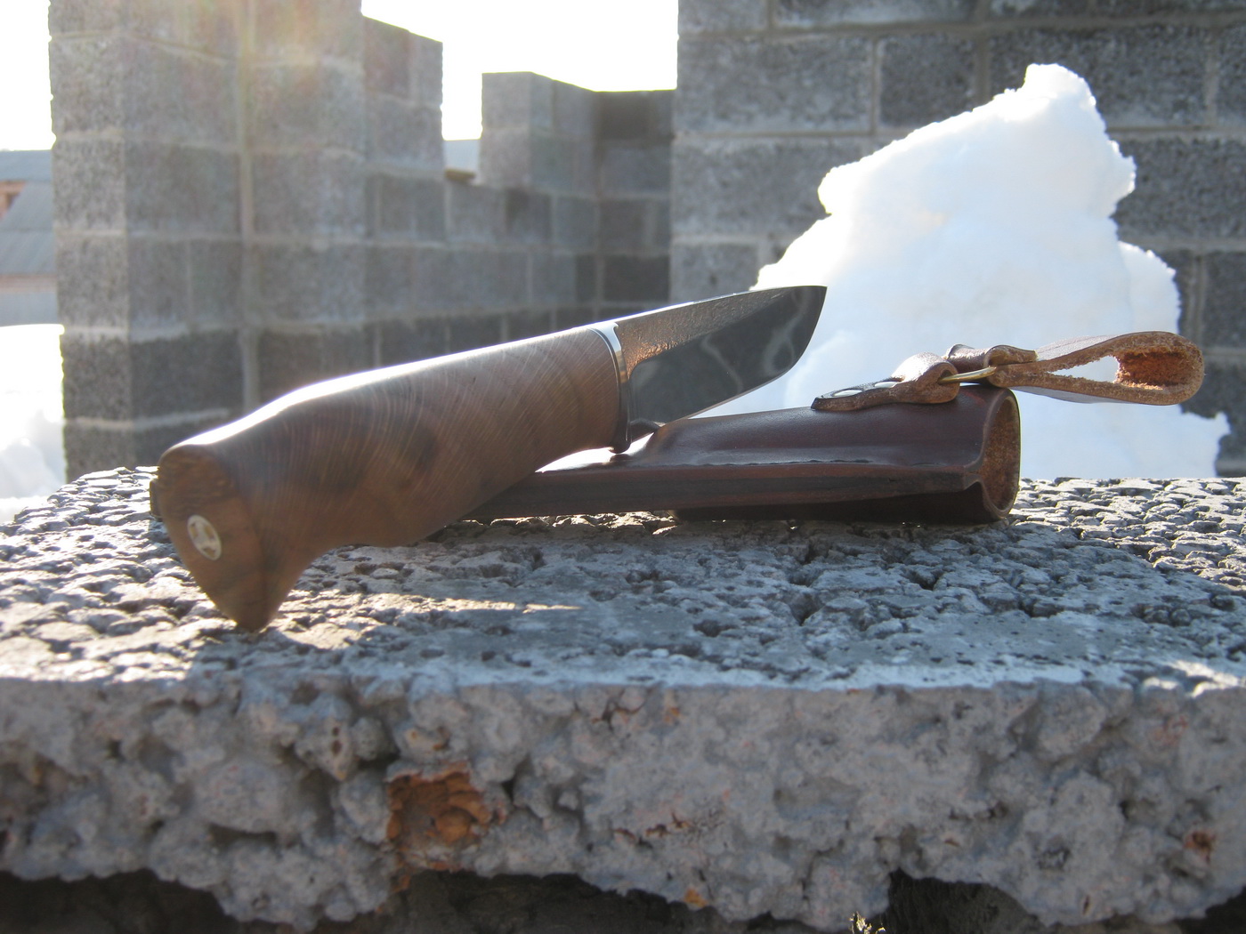

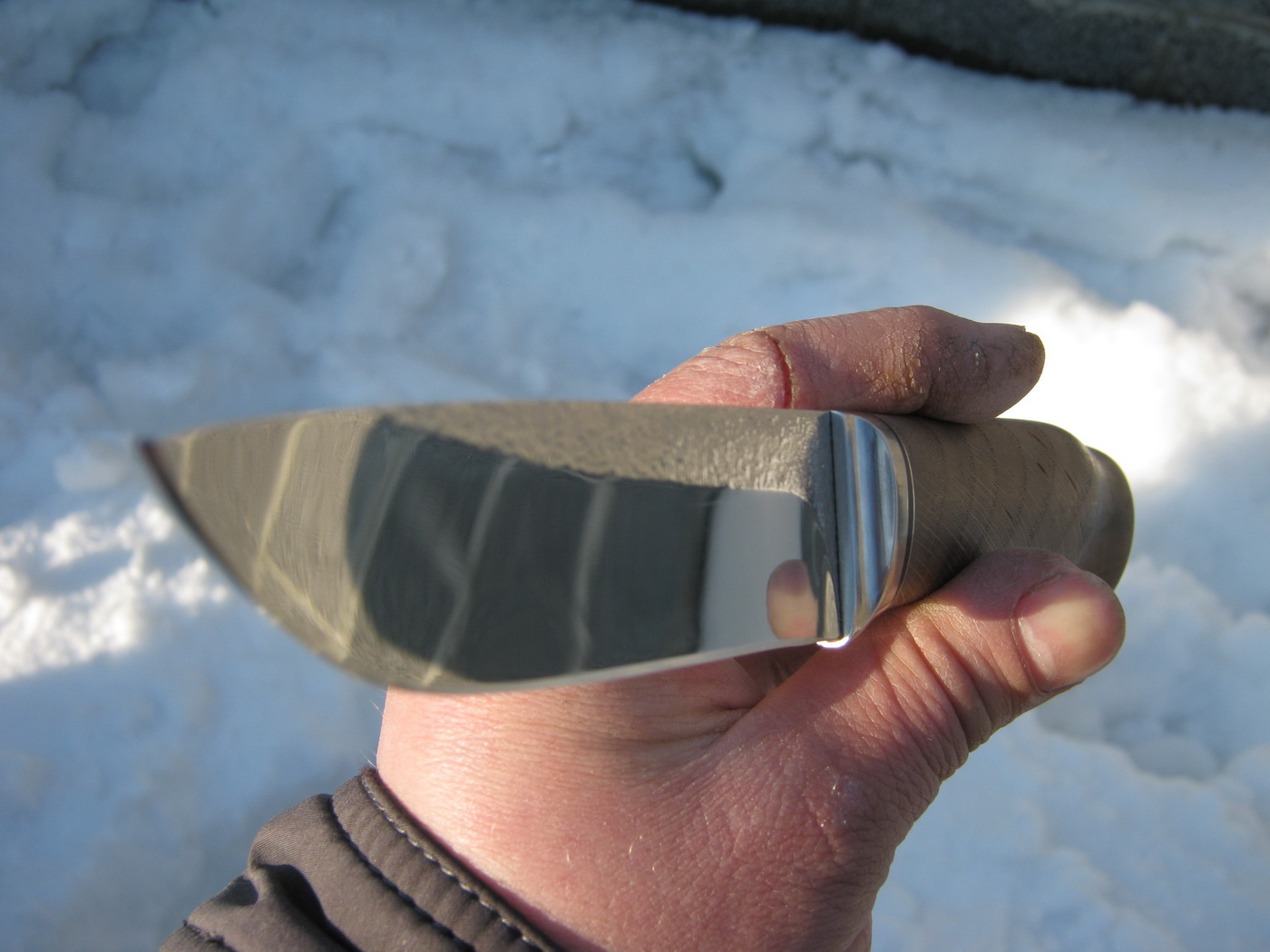

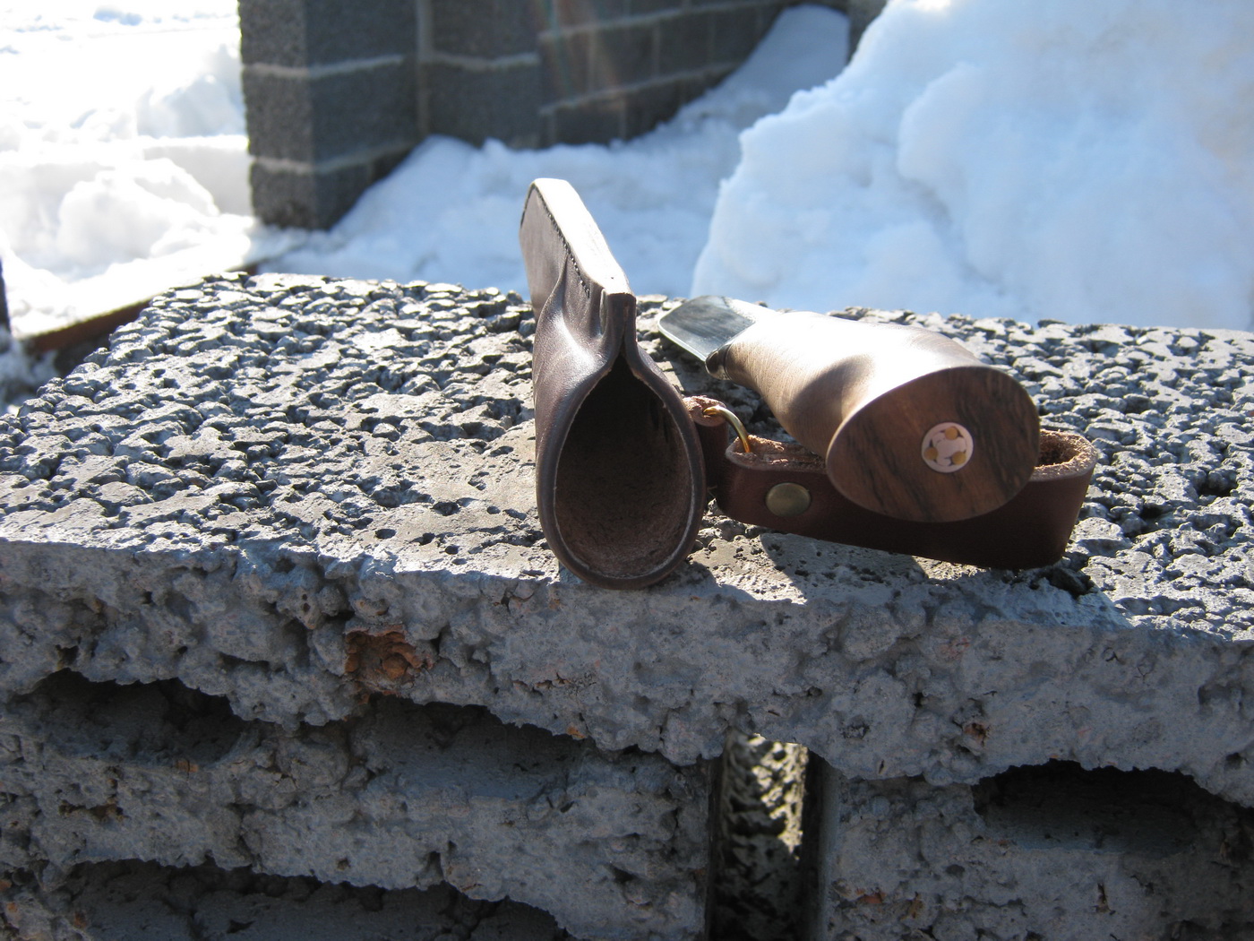

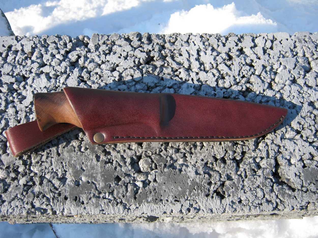

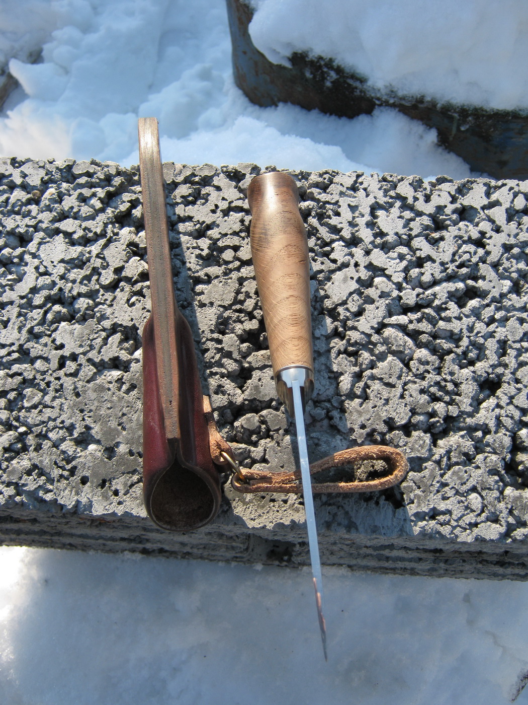

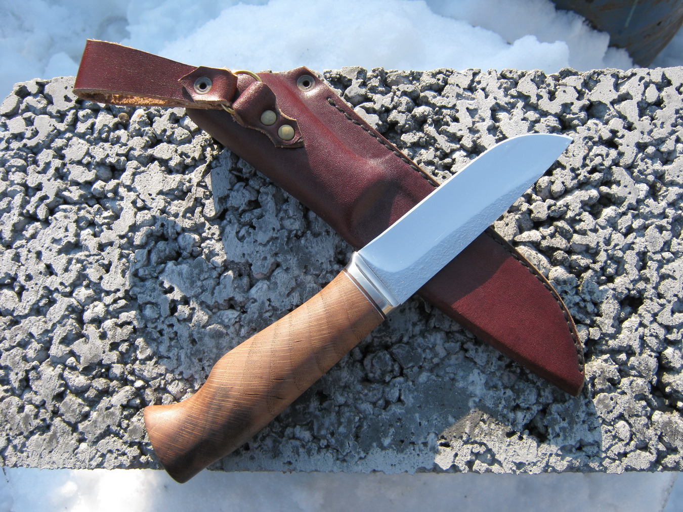

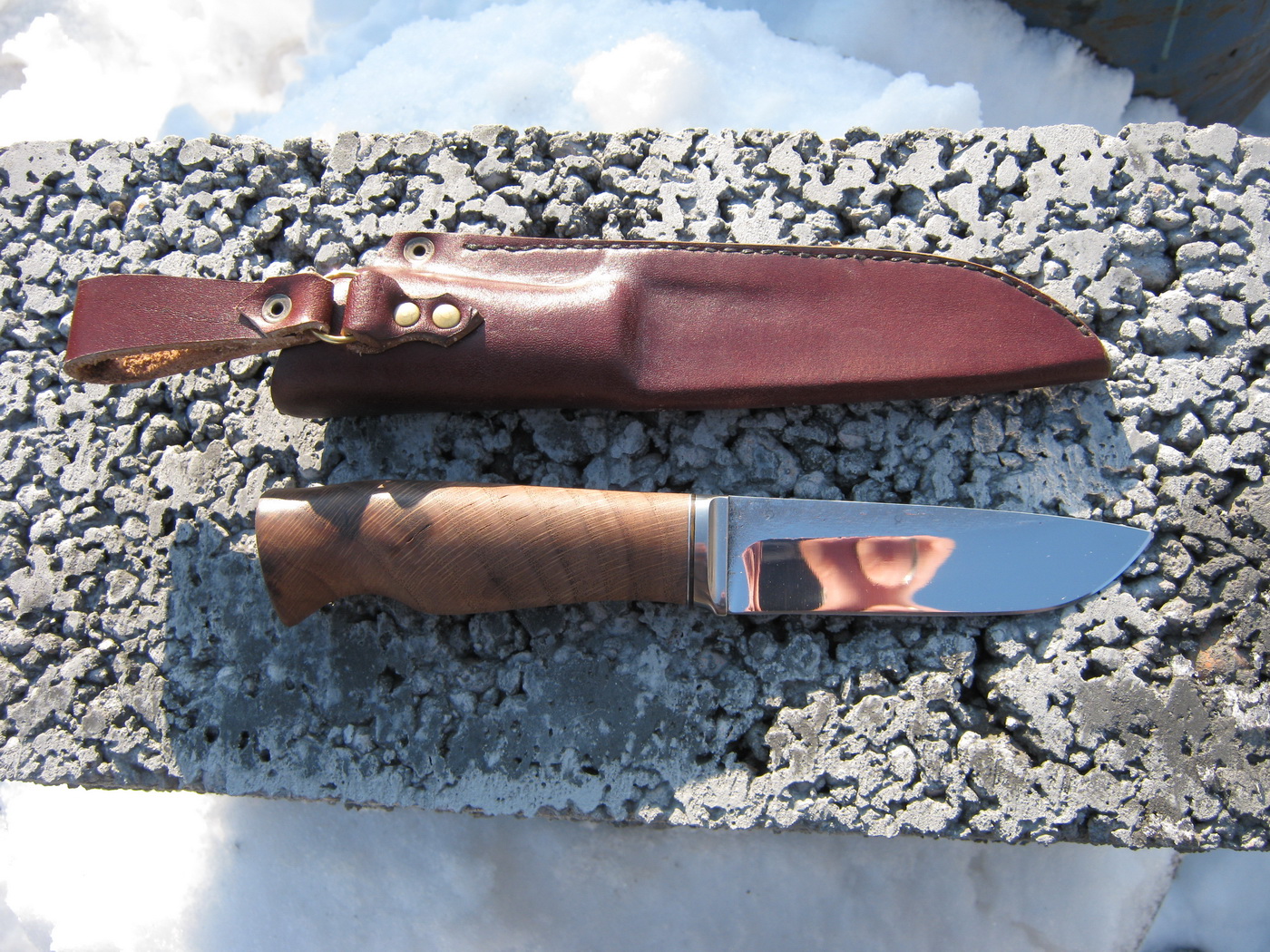

Всем здравствуйте! Давненько ничего не выкладывал. Вот очередная поделка.
Сталь 9г2ф, общая длина 220мм.
Клинок 105х28х3, спуски вогнутые, подвод 0.5.
Рукоять.Длина 115,ширина макс.33.5,толщина макс. 27. Больстер-титан, гетинакс, нержа, дерево точно не помню какое, по-моему карагач. Монтаж сквозной, эпокса плюс гайка. Покрытие воск.
Ножны чепрак 2.5 нажелатинены.

Куда идёт? Не пружинная часом? Коррозионная?
Ножик понравился. Помацать хоцца...

Валер, привет. Так ты же его видел, я его прошлый раз в Самару привозил. Про сталь пишут( инструментальная легированная). Кррозионная.

Нож нормальный а над полировкой работать надо :D
Согласен. Так и работаю, тренируюсь :D

Приятный нож и ножны аккуратные.

Люблю такие формы ручки. Удобно хотя комуто под мизинец такая ыемка не нравиться.Сам делал похожий хозяин доволен в руке сидит хорошо. Иполдировка на уровне так что супер.

Смотрится гармонично, без излишеств, отполерован хорошо!!! Мне нравится! :)

Нож классный, только на фото рукоять светлее получилась, чем в реальности. И клинок блестит гораздо резче.

Спасибо. Рукоять планировал немного другой формы сделать, но так тоже нормально получилось, в руке удобно лежит.
