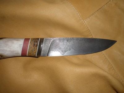

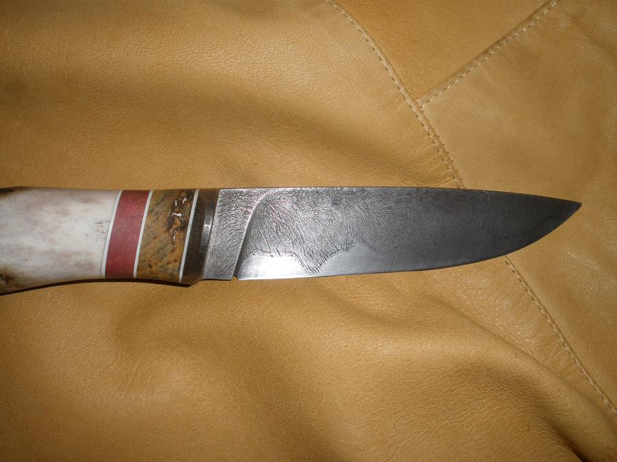

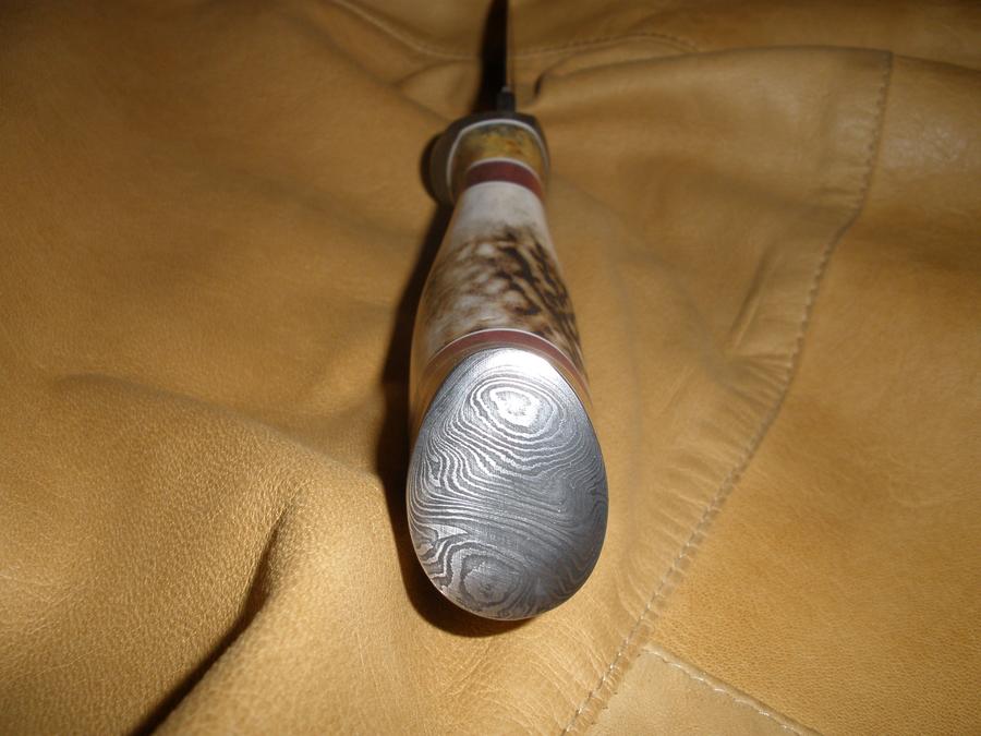

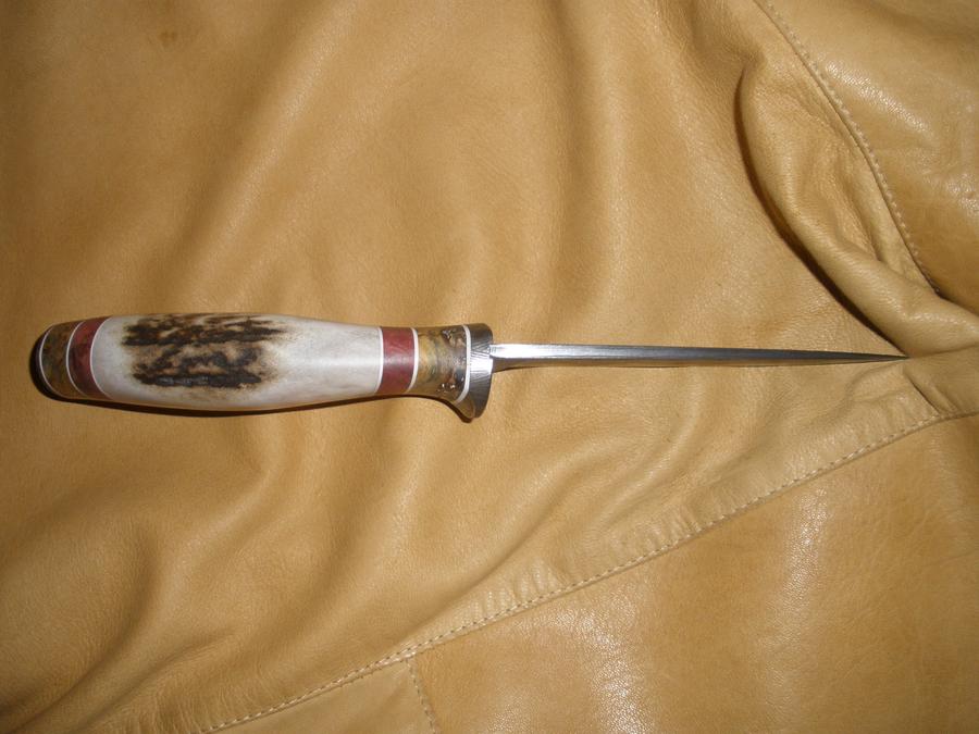

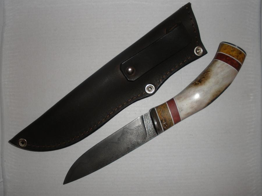

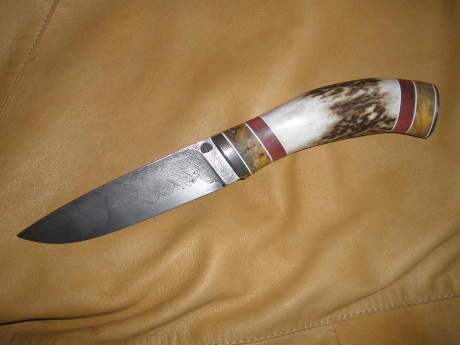

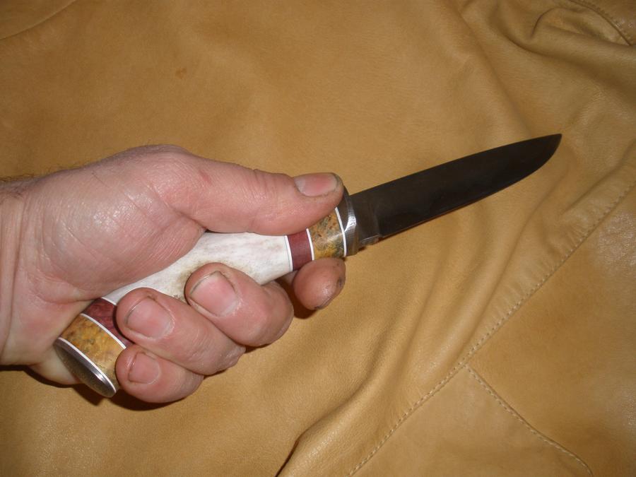

Приветствую уважаемое сообщество.Попробую показать Вам свою недавнюю работу.Всё до нельзя элементарное-железки, деревяшки ,рогалик.Клин и рукоять по 115 мм ,ширина клинка 26 мм,толщина в обухе 3.5 мм .Габарит рукояти толщина в самом серединном месте 25мм и ширина 30 мм.Глубина боковой подпальцевой выемки 7 мм . Нож не заточен.Монтаж клинка стяжной ,дамасковый тыльник является гайкой.На клинке мастерской Федотова ламинат ,сердцевина У8,обкладки раскованый трос.Фурнитура из дамаска той же фирмы.Кроме рога оленя в рукояти стоят вставки стабилизированного и крашеного кленового капа.(и совсем для разделения цветов пластиковые карточки).В общем как-то так .Табуретки из дорогих пород дерева пущу в дело,красивые тапочки оставлю себе.

Все хорошо, но немного пестровато. Сам грешил раньше этим.

Согласен,есть немного светофорности.Но до оранжевой G10 тут далековато :D .Красные вставки взялись из-за нехватки светлокоричневого капчика. :(
А мне напомнил старый,тёплый,уютный шведский свитер. :)
Ему много лет,но я его до сих пор ношу.
Вот и нож этот какой то - уютный.
Ему в руке будет уютно, или руке в нём?

Григорий, чесно говорить, или польстить? :mrgreen: :mrgreen: :mrgreen:

Не, не буду....я добрый, да ты и сам всё знаешь.....чего волну подымать.. :lol: Скажу одно, при твоём умении чисто собирать, порабы уже и матерьялы научится подбирать....И останавливать себя перед тем как сделать :wink:

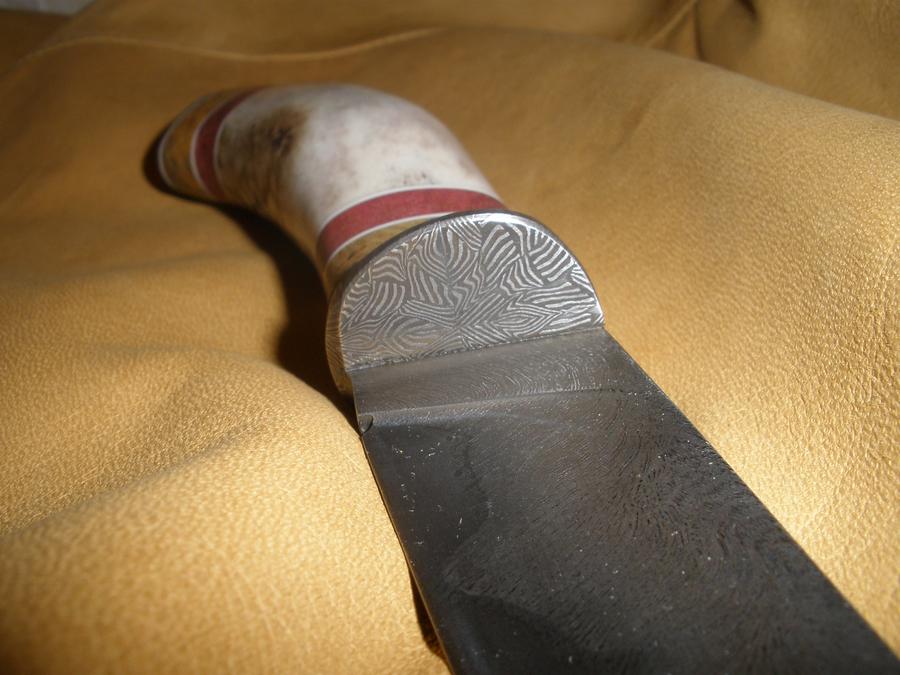

Ну сам попросил... :mrgreen: Что за провал сверху за больстером? И вот сколько я не смотрю на этот твой упор боковой, вот реально не нравица, самое смешное, что я когдато давно тоже думал о боковом упоре, но асиметричность, меня не впечатлила, может попробуешь придумать складной боковой упорчик....тема та хорошая, но не додуманая, хороша там что в отличие от классической гарды, делает нож более уневирсальным, и безопасность сохраняется....подумай, может типа защёлкивающейся ракушки что то можно изобразить, тыж экспериментатор рукастый. :D

Это не провал ,а метод визуального зеркального выравнивания линий - подпальцевой снизу и линии обуха клинка сверху.Плавность форм здесь приветствуется.А боковой упор довольно универсальная вещь ,он удобен и для левши и для праворульных.Насчёт ,,ракушки,, ....а будет ли удобна она при поднятом ( откинутом) состоянии,ведь это её основное предназначение ? Потому как сложить её по моему проще ,чем откинуть .

а не симметричный больстер-фишка теперь:) Нравится-дамаск в тему!

Первая фото понравилась. Четвертая убила. Был бы симметричный был бы шикарен...

:mrgreen: Претензию по поводу несимметричности рукояти переадрессую к оленю,он гад виноват. :mrgreen:

Главное что правшам будет удобно,а левшам очень удобно.
Даёшь ассиметрию! А то в мастерской одно и тоже,симметрия и смотрибельность,скукота.
Даёшь удобство!

Цветовое решение понравилось.
Съеденый горбик, вот это плохо.

А что, очень даже хорошо!!! Смотрится хоть и пестровато, но не вызывающе. Клинок не теряется на фоне рукоятки. А горбик смотрится, как его (ножа) визитная карточка!!! :)
