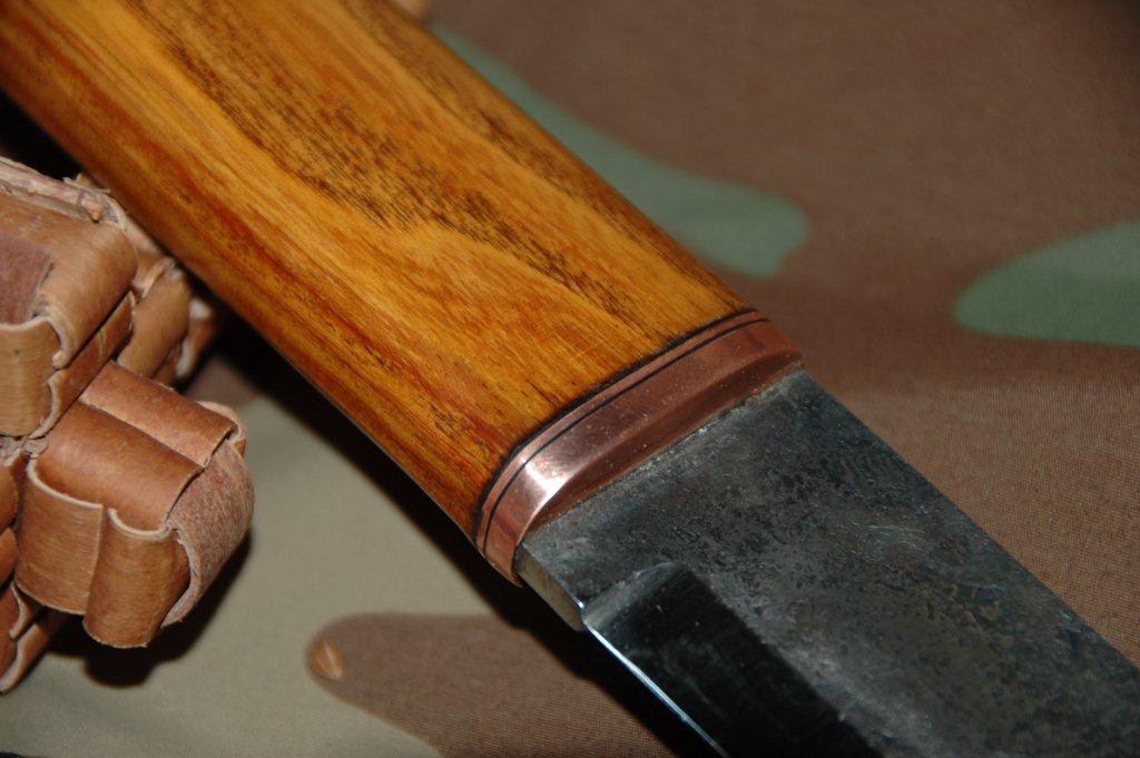

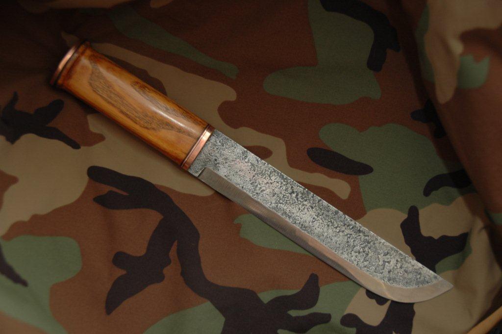

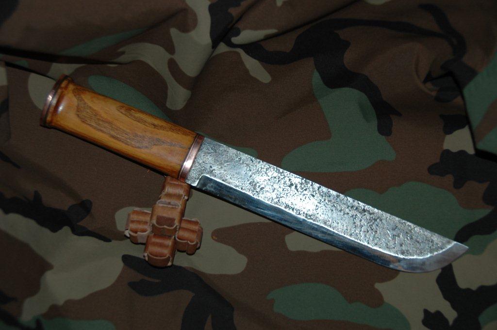

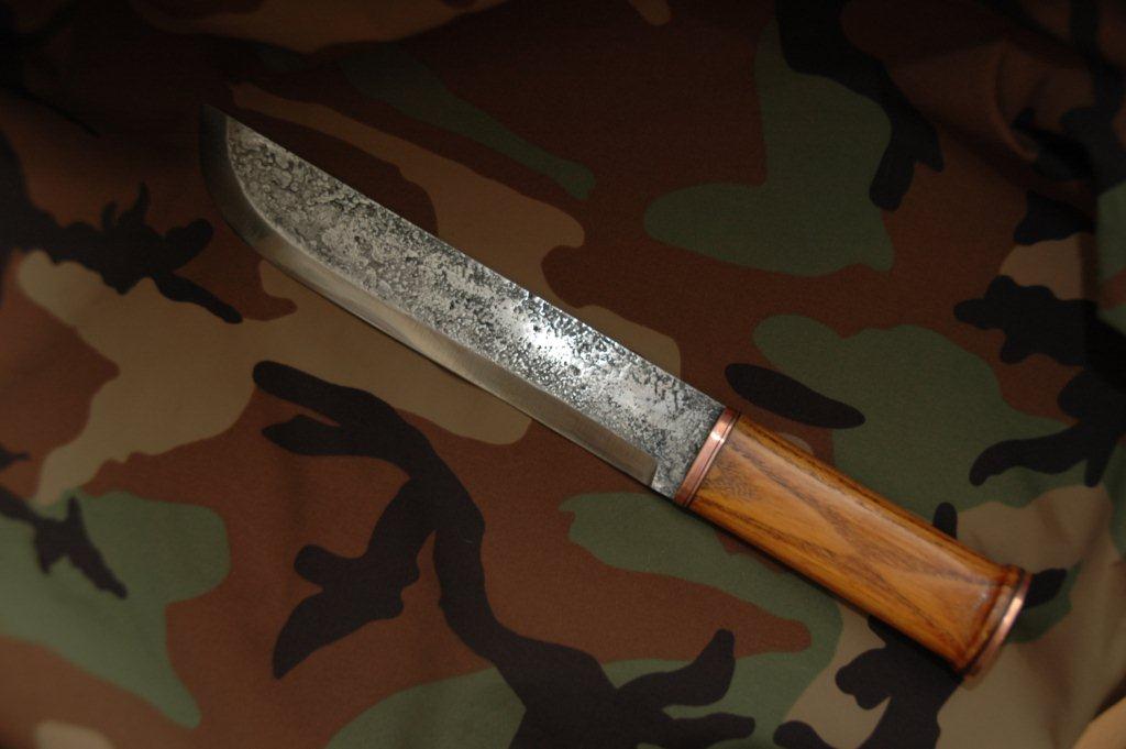

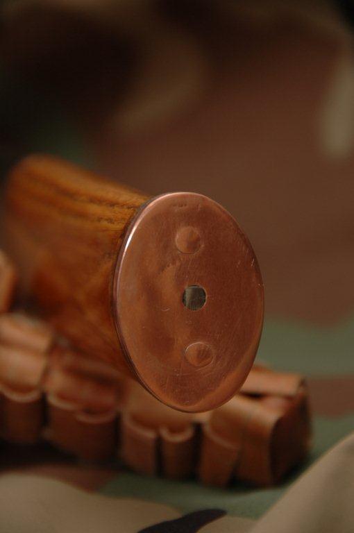

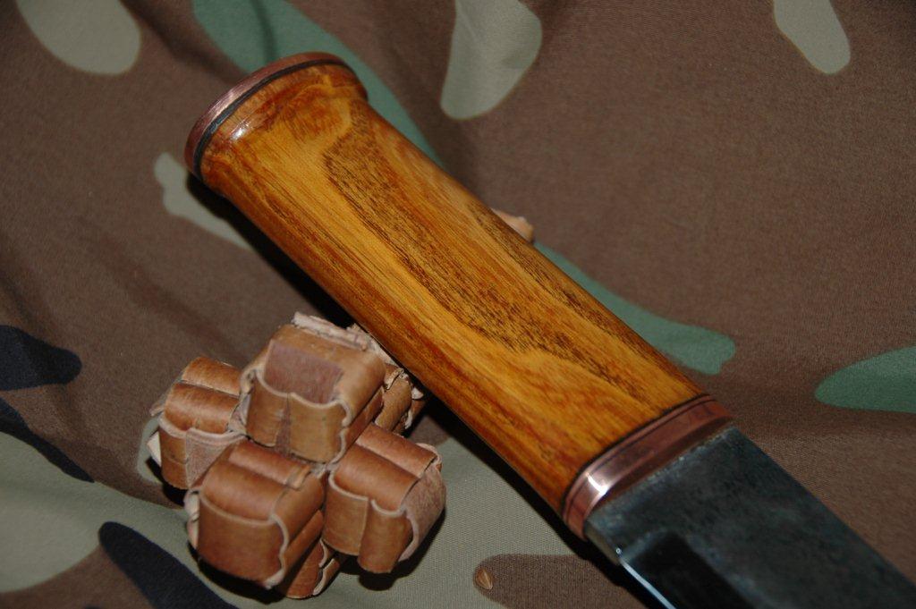

Здравствуйте! ЛЕУКУ-клин:шведский подшибник,закалка на 58-59\рукоять:медь,фибра,акация\монтаж:сквозной на расклёп+эпоксидка,тыльник на двух медных заклёпках!Ножен пока нет!

Симпотишный ломик, тока размеры непонятны. :wink:

Ничего лишнего. Здоровый.

И вправду мачетовый лом .С таким запросто в тайгу ,и без спичек.Мощный и по -мужски красив !

Добрый вечер! Т.Х. дл.клинка: 220мм, шир.40, толщ 5, рукоять: 125, шир.40, толщ 20!!!!
