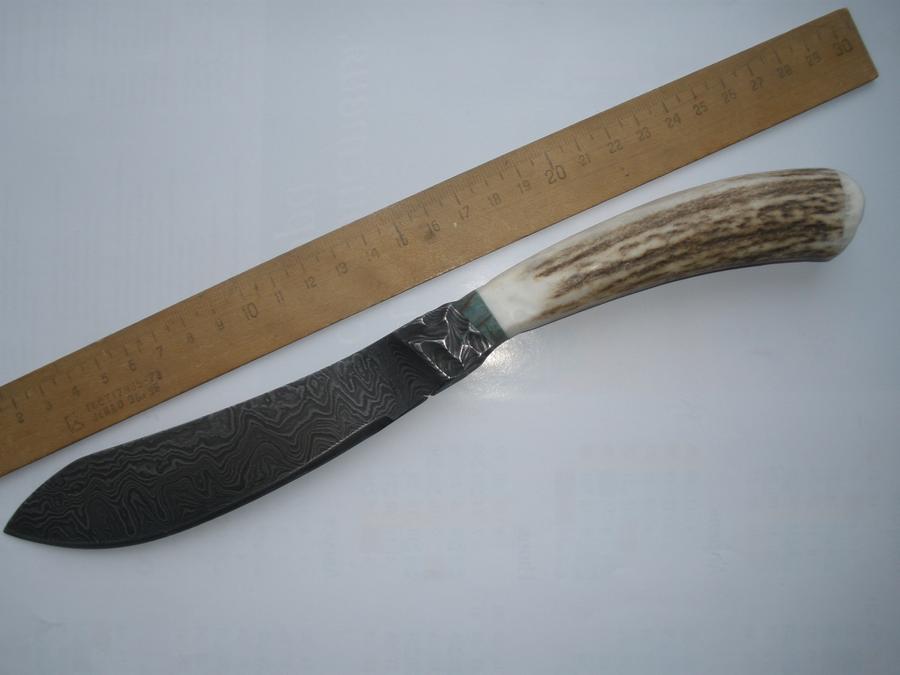

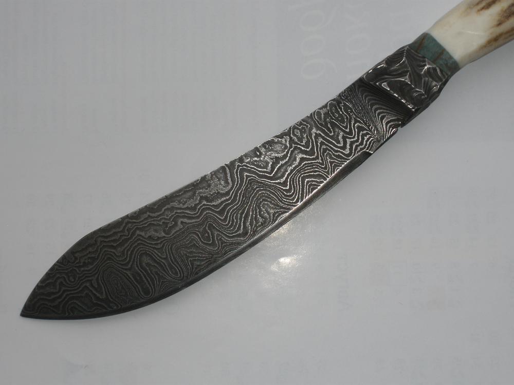

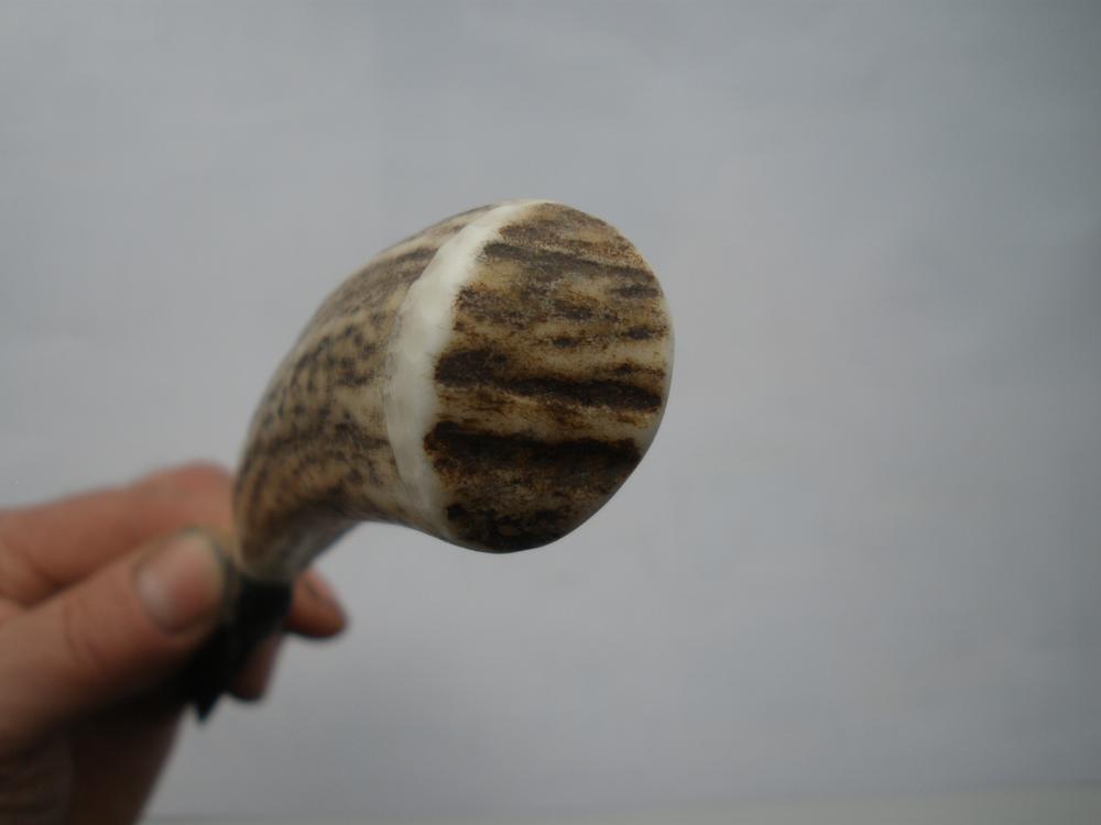

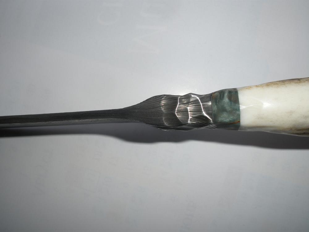

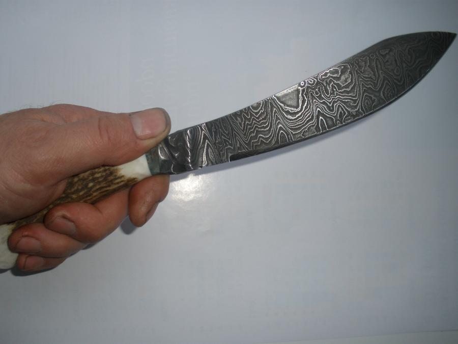

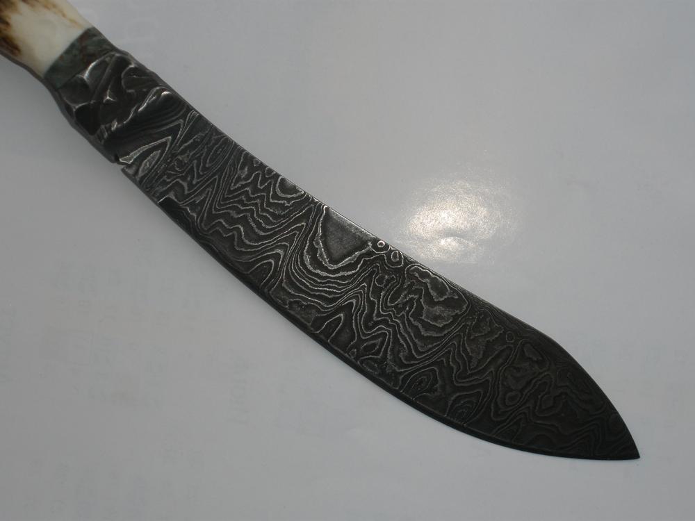

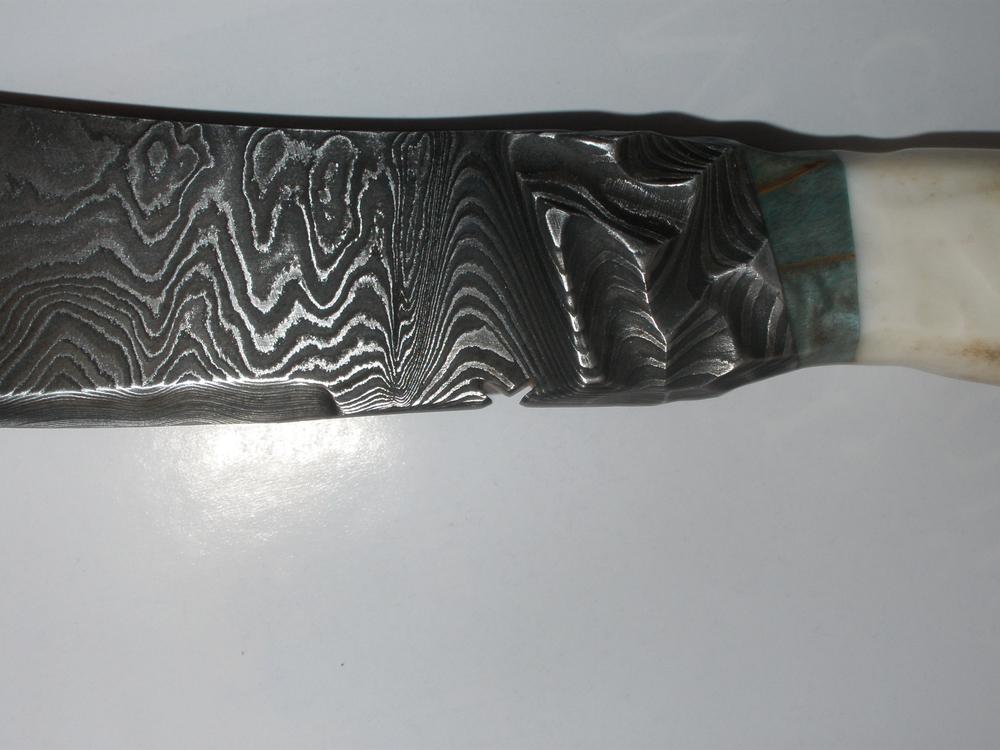

Приветствую уважаемое сообщество .Давно хотелось сделать что-нить интегральное, или (из-за своей природной жадности :mrgreen: ) полуинтегральное .Порылся в ,,ведёрке,, ,пришол к кузнецу с железкой ,он по моим указаниям её потюкал...и вуаля,поковка с полуинтегралом .Думал - думал ,что ж можно из этой заготовки сделать ,только нессмук и пришол в голову.Размер дамасскового клинка 140*30*3,это без больстера,он 22*16*10 . Рукоять рог оленя 120*25*20. всадной монтаж на ЭДП.С ножнами пока никак ,буду заказывать.

Интересная штуковина... Необычно (Для меня, во всяком случае), но нравится. А фотку без рук, в проекциях можно?

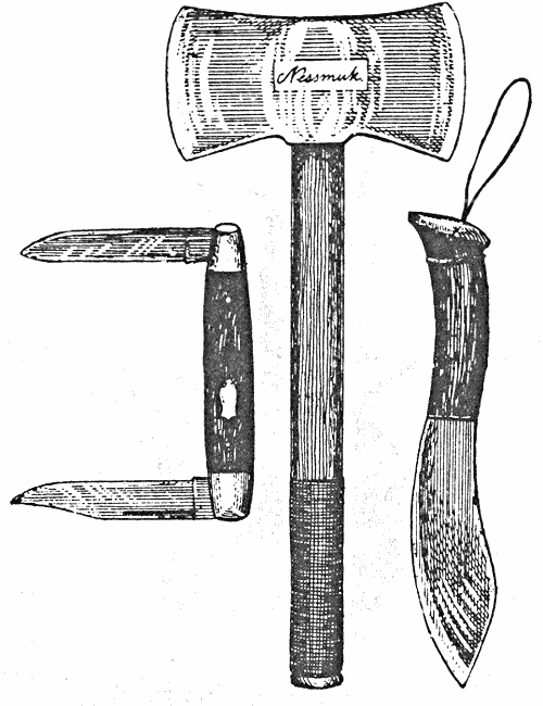

Пыжился что-то нечто подобное (справа) смастрячить.

Самобытная штуковина!:) И больстер карасиво получился,только вот чего пятка такая большая-даёшь р.к. до больстера! :mrgreen:

Нееее, действительно интересный нож. Больстер жеваный-кованый оченно понравился.

Сегодня им порезал на кухне всяческую керню и понял,действительно
Пожалуй правда в этом есть.Сделаю.

Впечатлило. Очень симпатичная работа. Пойду я нессмуки гуглить.

Ну до шабли нессмуку далече :mrgreen: .Решил на одном ноже попробовать всё что раньше не делал-и псевдо кованину (жёваную :mrgreen: ) ,и непривычную дульку ,ну и ессно полуинтеграл.Что-то получилось ,что-то не очень.Для меня этот нож интересен новациями .

Да бесконечность удалась.А стык зеленоватый,между рукоятовкой и клинком,это что такое ?

Крашеная стабикарелка.Хотя сейчас вижу что не нужно было её ставить .Сделать чуть покороче рукоять ,вот это актуально.

Всё таки на аутентичных нессмуках рукоятоффка была покороче,и потолще ,что позволяло более качественно контролировать рез.Если и буду истчо делать такой нож ,то без кованины и рога .С синтечическими материалами проще .
