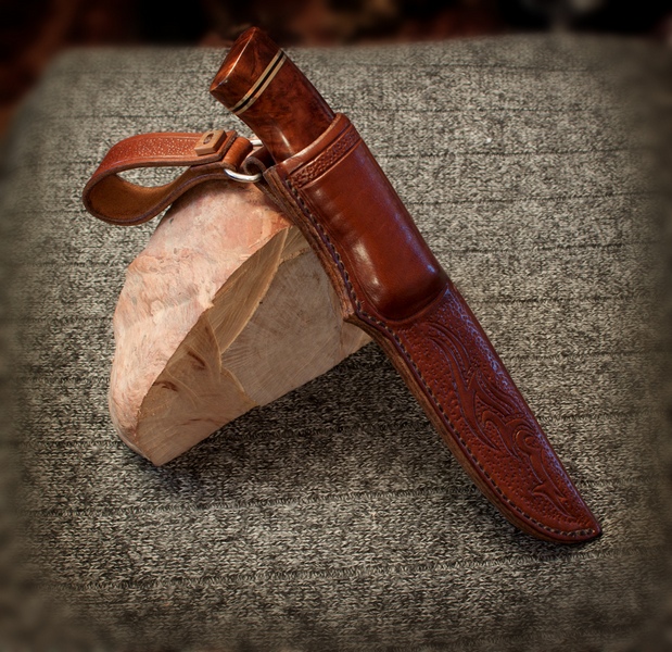

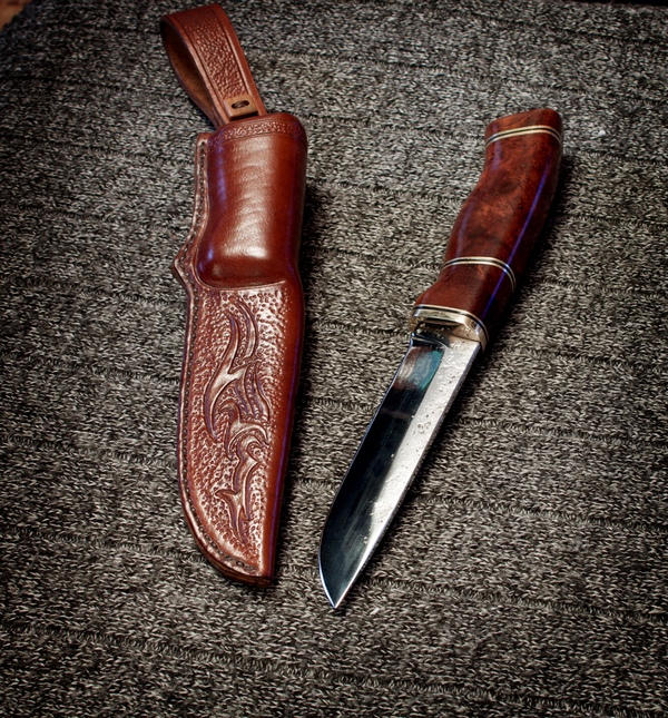

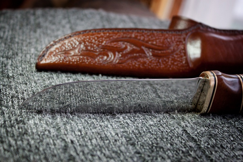

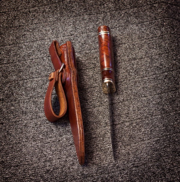

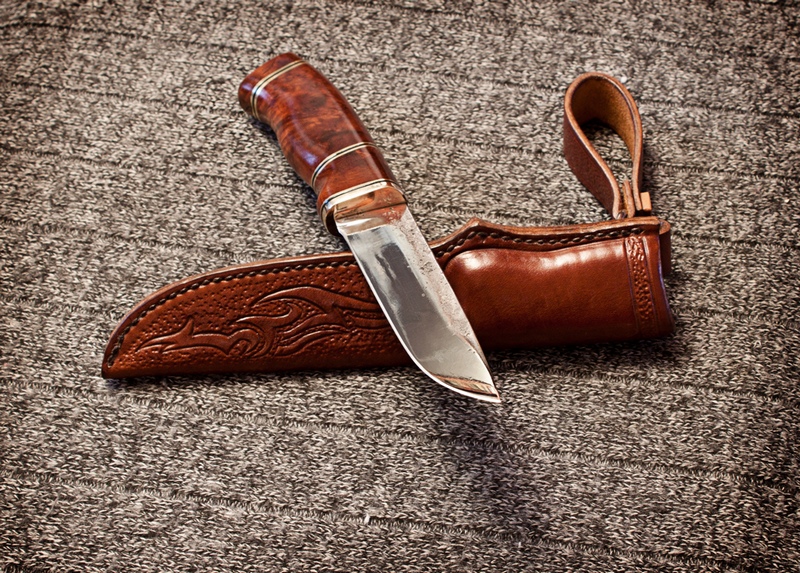

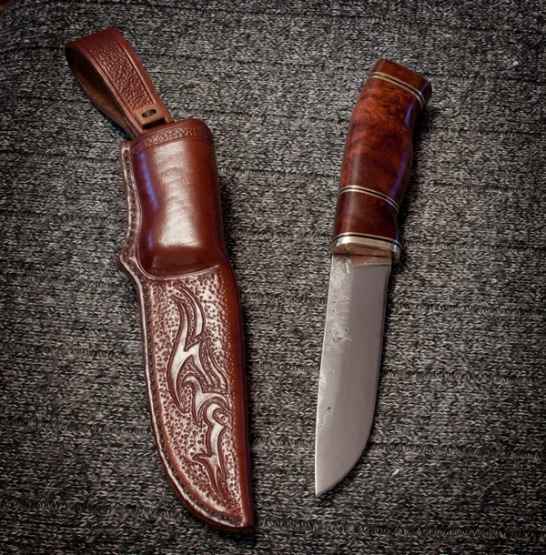

Приветствую всех!!!

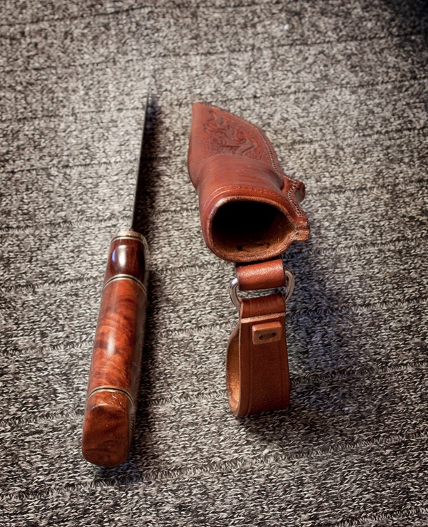

Ещё один из баньки,но на этот раз из машинного метчика советского м24.
Расковал и собрал нож почти год назад.Лежал без ножен.Приглянулся одному человеку,пошил ножны из шорки,прожелатинил,без вкладыша.Прошиты вощёной ниткой,пропитаны обувным воском,тиснение.Подвес свободный ,пуговка кора мамонта.
ТТХ такие
Клинок 120* 28* 4* спуски прямые, калил через воду в масло.
Рукоять длина 120; ширина 33 в середине и у тыльника,32 у больстера ; толщина в середине23,у тыльника22,у больстера21.
Монтаж сквозной на гайку, тыльник на 2 штифтах.В середине кап берёзы ,у тыльника и больстера кап акации,проставки латунь и фибра. Пропитана маслом для полка ,шафтойлом,шеллак.На данный момент нож нашёл хозяина.Но фотки зять успел сделать.

Фотки нравяца. Ножик уже видел на ганзе. Аккуратненький, цвет хорош, квадратность не моё, и пуговица тожа. :)
Кстати, хотел спросить. Вставки кожаной для рк не вижу, клинок прорежет шов. Вкладыш имеется?
Вкладыша нет,а вставочка есть шириной 6мм, думаю не прорежет.
