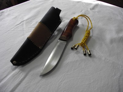

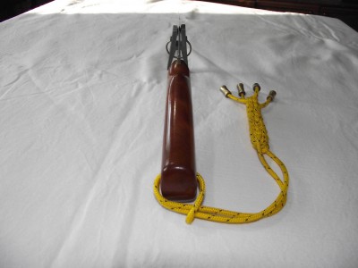

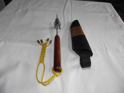

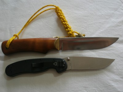

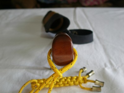

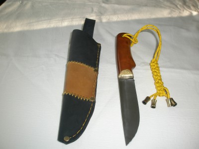

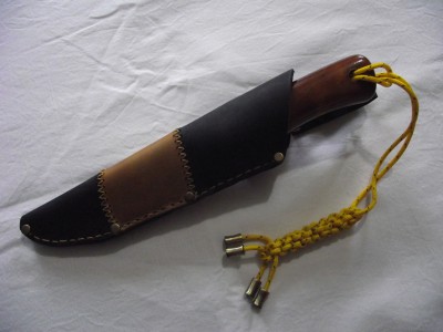

Привет всем!Вот хочу показать поделку-нож по мотивам кавказских бичаков.
Клинок-сталь 8х6нфт(нож от электрофуганка)
119ммХ26ммХ2,8мм
спуски вогнутые,на 2/3 ширины
подводы 0,4-0,5мм
Рукоять-сувель берёзы,120ммХ33мм(в самом широком месте)Х21,5(в самом толстом,у темлячной трубочки),льнянка,пчелиный воск,шеллак.
Больстер и трубочка-латунь.
Ножны-деревянный вкладыш(липа),кожа обувная 2мм.
Rat-для масштабу :D ...

Фотки не ахти,никак не могу приноровиться :( ,сильно не ругайте плиз.

Я не буду :D
Достойная работа.

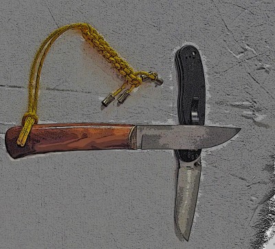

Ножик нормальный, только Бамброидная сиська не в тему. Без неё был бы отличный бичак. :)
Бамбру11 -Тём, извини. :mrgreen:

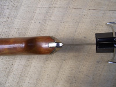

Больстерок аутентично сварганен ? Или как-то по своему ? Фоток много а разглядеть мало что можно .

фотки гуамно а ножик хороший ...
сиська в тему :D а Саша зануда ...
фотки нуна лучшее !
По поводу рукояти, поддержу " Зануду" уж не обессудте, но вариант от Вольфа более гармоничен, я бы даже сказал органичен.

Может так виднее будет:
