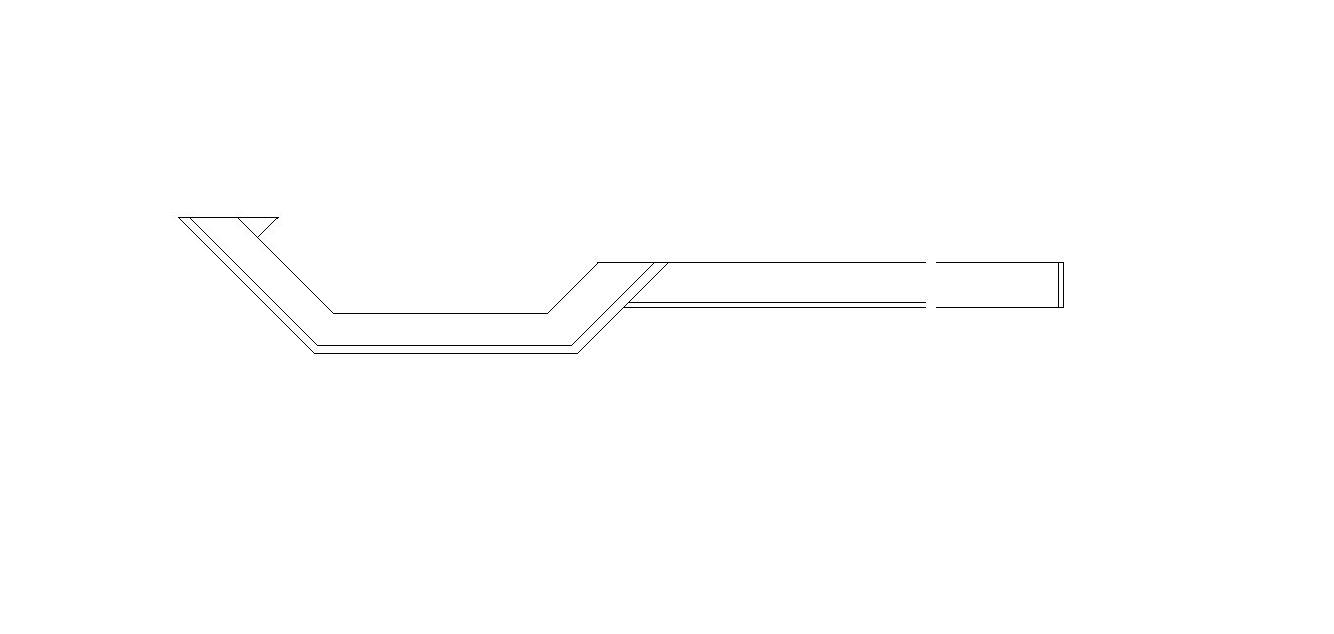

как думаете данный нож-мачете будет считаться холодняком? А то мечта детства сделать такой вот нож, сейчас делаю чертёж и придумываю кому-бы заказать) Данный ужоснах будет использоваться как мачете (рубка тонких деревьев) и как нож для нарезки чего нибудь :-)
Принимаются предложения до размерам и пропорциям!) Просьба не слизывать мой чертёж хотелось бы первому опробовать данную конструкцию)
общая длинна клинка= 30-35 см
длинна выступающей части 9 см
длинна лезвия в основной плоскости 12 см
длинна углов 2-4 см
рукоять будет сантиметров 8-10 см
ширина=???
толщина=???
материал=???

есть что нибудь по размерам?) я никак решить не могу. лезвие плоской части к выпуклой относится как 3 к 2 +/- 20% думаю так лучше будет, и вызываюет сомнения надёжность перехода от выпклой к плоской части как думаете, господа найфманы?

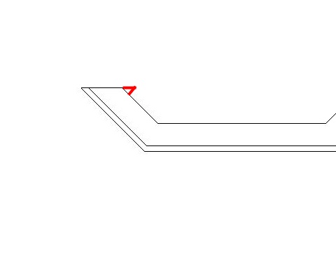

И все-таки рекомендую сделать "заусенец" для съема с огня котелков-ведер с варевом(мачете по определению аутдорнож), в конце концов не понравится - срежете.

Я не спорю когда рисовал этот нож (тогда он был мечём :mrgreen: ) был под влиянием античной истории (это как бы мой любимый предмет) но есть изменения: я изменил пропорции у египетского части равны у моей же будут пропорции как было написано 2 к 3, и будут правильные углы)
Хорошая идея насчёт крюка щас приделаю!)
как вам размеры такие:
общая длинна клинка= 35-40 см
длинна выступающей части 12 см
длинна лезвия в основной плоскости 16 см
длинна углов 3-4 см
Перезалил.
Хотелось бы узнать ваши предложения по защите...

Щас взял линейку и на милимитровой бумаге нарисовал, получалась такое весло, что хоть рыбу глуши :mrgreen: неохотно но чуть уменьшил размеры)
Насчёт рукояти, у меня рука если её положить на линейку с одного бока на другой 9.5 см, получается рукоять 11.5-12 см. думаю такой то уж хватит? я то как бы немаленький мне и одной рукой хватит эту махину держать)
2 Алекс есть 2 разновидности мечей египетских те что на картинке наверху военные ими солдаты пользовались, а есть ножи-мечи с клинком зеркальной им формы, ими вроде жрецы и личная охрана фараона могли только пользоваться, вообще вопрос этот интересный провентилирую напишу самые интересные вещи)
хотелось бы услышать предложения по ширине и материалу, а то я в эом вопросе ни бум-бум.

Нее, кукря слишком выпендрёжно (хотя учитывая мои замыслы ещё как сказать). а тут как бы свой замысел, под себя придуманный. У меня в принципе на чертежи отличает от кукри только второй угол, убери его и будет кукри, я его как бы от топора взял чтоли, это даст возможность делать рубящие движения кукри же будет только концом ударятся и ничего не перерубит.
у меня получилась смесь топора и ножа, то есть выживальческий девайс почти-что)

Аминь, в руках их ножи 2 раза держал но (судя по вашим негативным отзывам) их дея соединить лопату, топор, перекусыватель проволоки, пилу, линейку :shock: , верёвку, крючок (чтоб наверное сушить на верёвочке), гаечный ключ и походу дела отвёртку (искал все прибамбасы на экспедиционном ноже от САРО минут 10 наверное, аж дурно стало :mrgreen: ) и в конце концов нож у них успехом не увенчалась. Оно и понятно либо мы создадим нож у которого всё будет в отдельном мешочке либо универсал в котором нож будет на последней строчке. Ну к чести производителей должен отметить что в эксремальной ситуации их аппарат думаю будет не менее а в чём-то и более полезный чем просто нож среднего размератипа финок и самаамов, т.к. он приспособлен для тяжёлой работы в условиях где о дизайне и красоте исполнения будешь думать в последнюю очередь. Защиту данного ножа окончил, жду оппонентов!)
Я немного другую концепцию использую, я не запихиваю в него ничего кроме ножа и идеи о выступающей части от топора) Хотя признаю картошку моим детищем почистить будет сложно, но думаю срубить пару деревьев или разделкой туши будет несложно.
Кстати не кажется ли соединения выступающей части с основной плоскостью слишком хлипкими? Всё ещё дожидаюсь конструктивных предложений) :idea:
