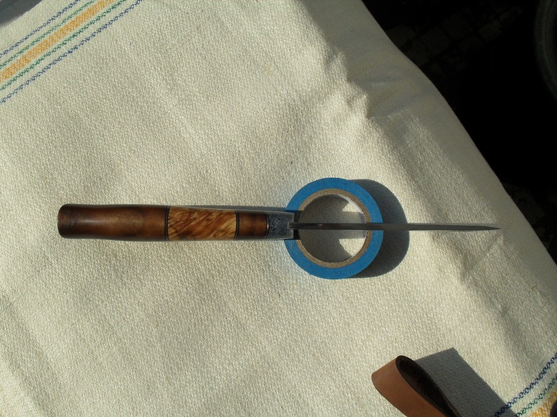

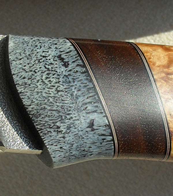

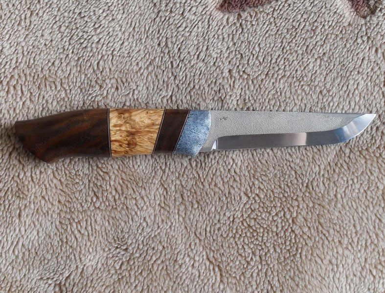

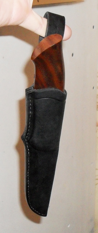

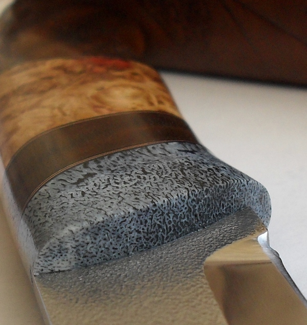

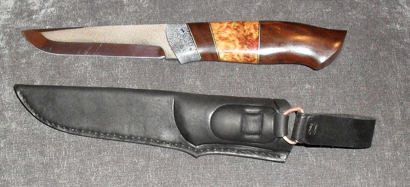

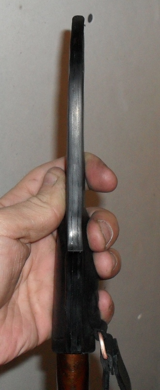

Собрал ножик после долгого застоя. Ножны только нехарактерные. Аутентичные слегка не вышли, перешил.
Клинок Eklund 115: размеры 115x25x3.5 мм.
Рукоять: Монтаж всадной на эпоксидный клей.
Крашеный рог лося, румынский орех, латунная фольга, фибра, кап клёна.
125х30х18 мм.
Пропитка маслом для банных полков, покрытие- шеллак.
Ножны: кожа 3мм, желатин, пропитка парафином, немного латунной проволоки.
Короче, клинок прошлогодний одел, показать не стыдно, юзать будет не жалко Изображение

Прожилки на роге понравились.

Крепление подвеса на ножнах понравилось, можно поподробнее? Тоже хочу так научиться

тут вот коллега показывал http://forum.zadi.ru/viewtopic.php?f=20&t=5965

Хорошая работа. Несколько режет глаз светлая проставка. Её бы с двух сторон косой выполнить, а так, как то угловато переход выглядит. ИМХО.
 Заголовок сообщения: Re: Практически Норвежко
СообщениеДобавлено: Пн мар 28, 2011 0:13
Не, просто больстер из рога здесь по моему не пришей, не пристегни.......он выбивается из общей картины. имхо канешно. :wink:

Слава, критикну слегонца, нечасто я это делаю: форма рукояти отличная, качество сборки, как всегда, на высоте. Но мне лично не нравится пестрота вставок на рукояти :( По мне бы просто кап клена без вставок и больстер мельхиоровый с 2-3 проставочками.

Нормально, само то, спасибо. Пестрота есть. Когда складываешь необработанные материалы, они несколько по-другому выглядят. Потом иногда сюрприз получается. Да и в реальности все не так резко выглядит как на фото. Для меня неожиданно голубым рог получился, был серый, вообще невзрачный, боялся бяка выйдет. А он после масла вон чегоИзображение выбился.

Слав,форма отличная,сборка ваще супер,но эт как всегда,ноженки залюбуешься,но перебор с материалами на рукояти вышел на мой взгляд...рог интересный...по скос вставки уже сказали,присоединюсь наверно.
зы:Пересмотрел,обдумал...ножны просто ОФУЕННЫЕ.

Залюбуешься. Очень нравится. Издаля, как первый раз в тему зашёл, вообще подумал, что кориан :shock:

Чем тонировали РОГ,неводной морилкой ?

крашеный с Брисы пропитал маслом для полков. И всё.

Отличный нож. Рукоятка удобная,(сам пробовал) и не сколько не пестрая. Слав, а почему вставку в тыльник делать не стал?
