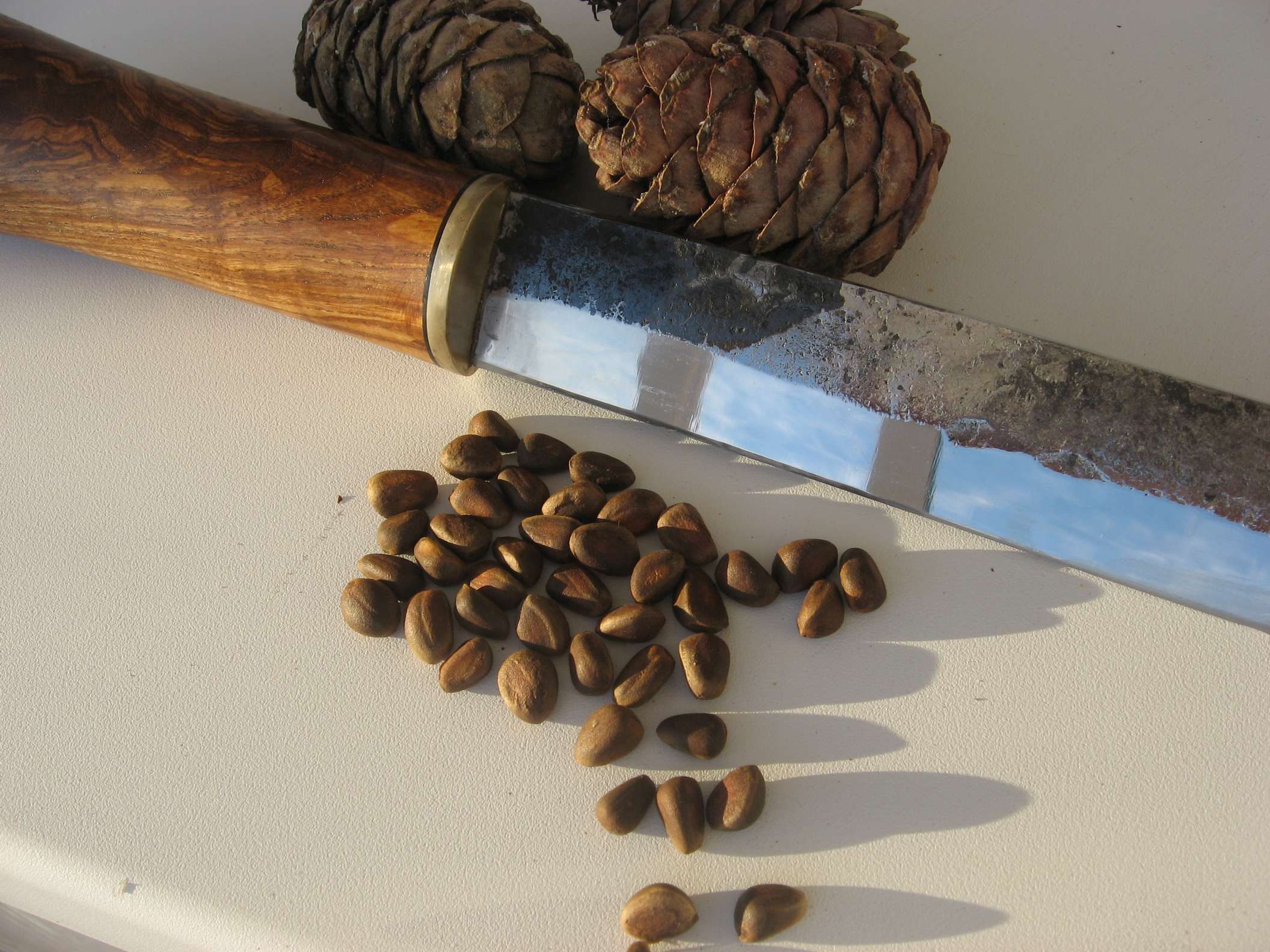

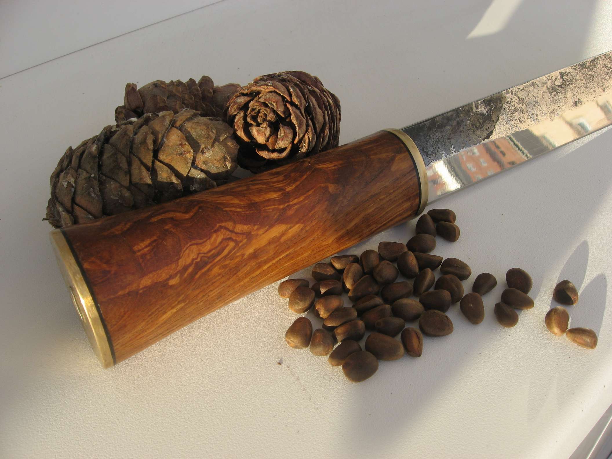

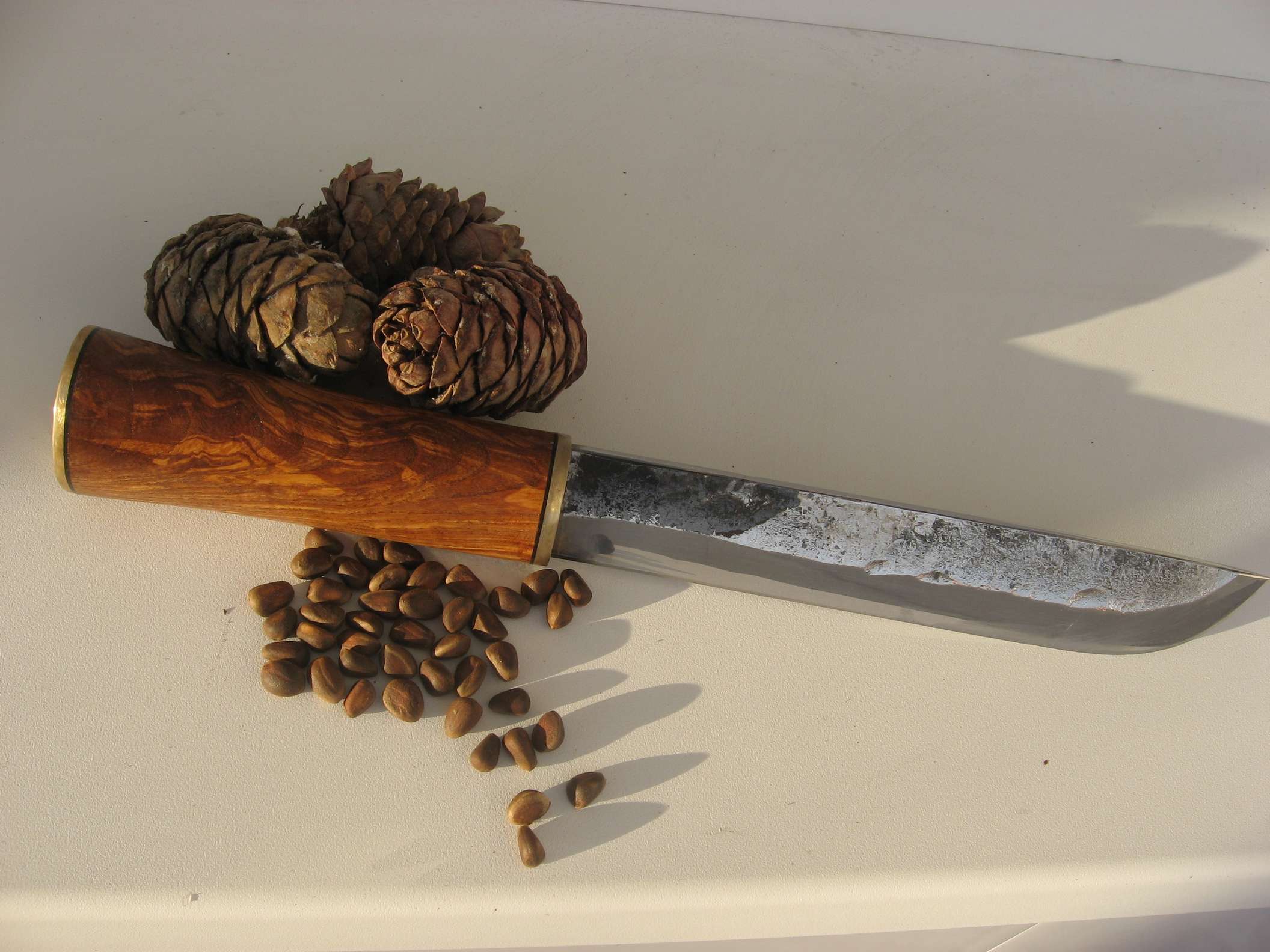

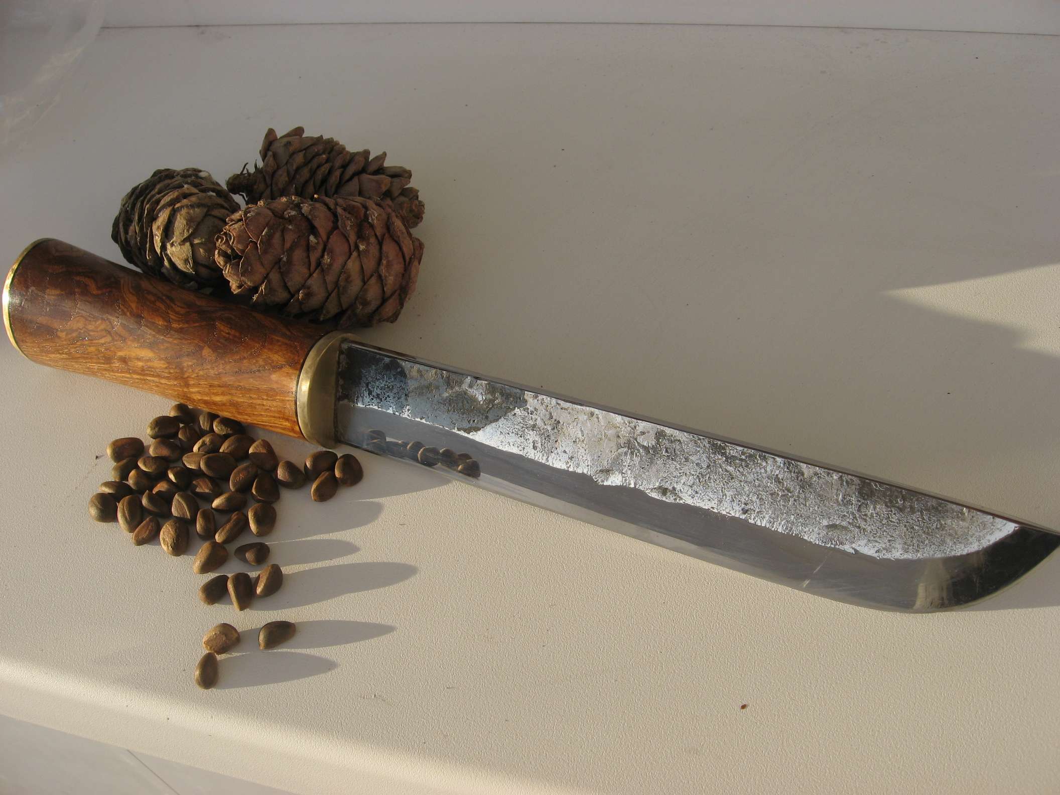

Здравствуйте,уважаемые форумчане. Захотел вот попробовать леуккой порубить,а покупать за бугром "это же не наш метод"(с) :mrgreen:
Клинок: Кованая ШХ,твёрдость где-то 55-58, 200х35х5мм. Полировка не понравилась-переделал. Кованину оставил для антуражу.
Рукоять: 126 длинной,форма как на классике с развитым грибком.
Латунь,фибра,ясень оливковый (приятный материал-рекомендую), монтаж на расклёп,тыльник держится на 6 латунных штифтах.
Ножны...думаю пока.

Сильное орудие. Крепко и аккуратно сделанное. Из-за расширяющегося к острию лезвия думаю будет удобно рубить. :)
Хоцца увидеть сверху и с тыльника. :roll:

Спасибо,Andrej :D Как заряжу батарейки-сфотаю обязательно. Якутскую пальму? в смысле якутский нож-тогда их есть у меня :mrgreen:

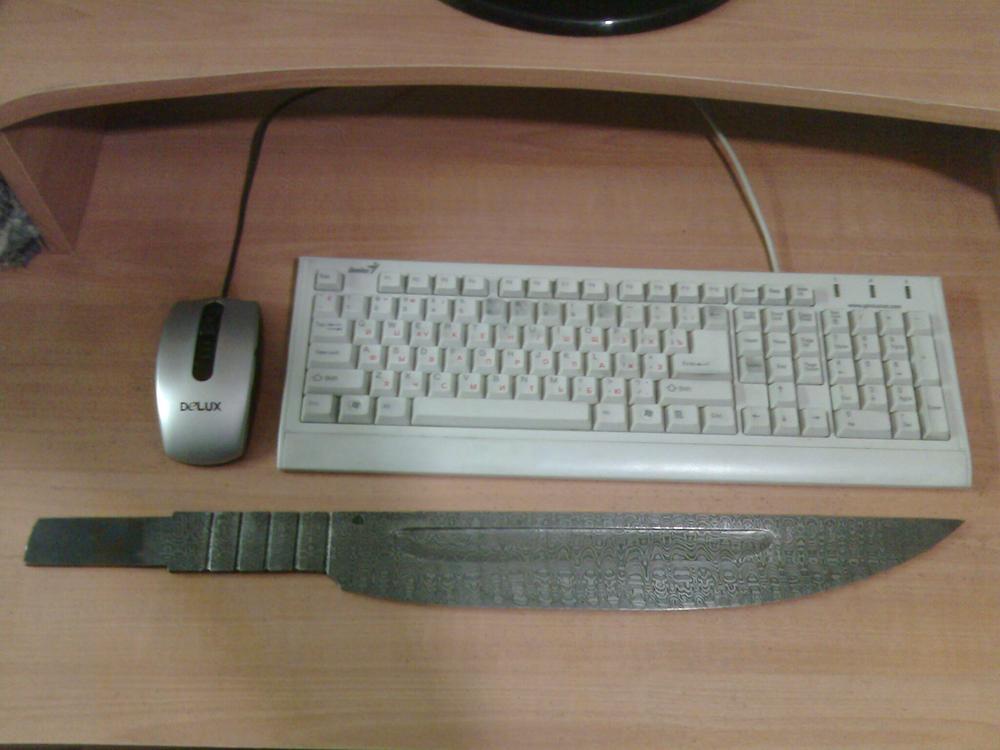

Мастерская Федотова не светится на здешних страницах ,но сию штукерацию от них дежал в руцех.Мощная железячина . :shock: Клавиатура стандартного размера ,не лилипутская. :mrgreen:
