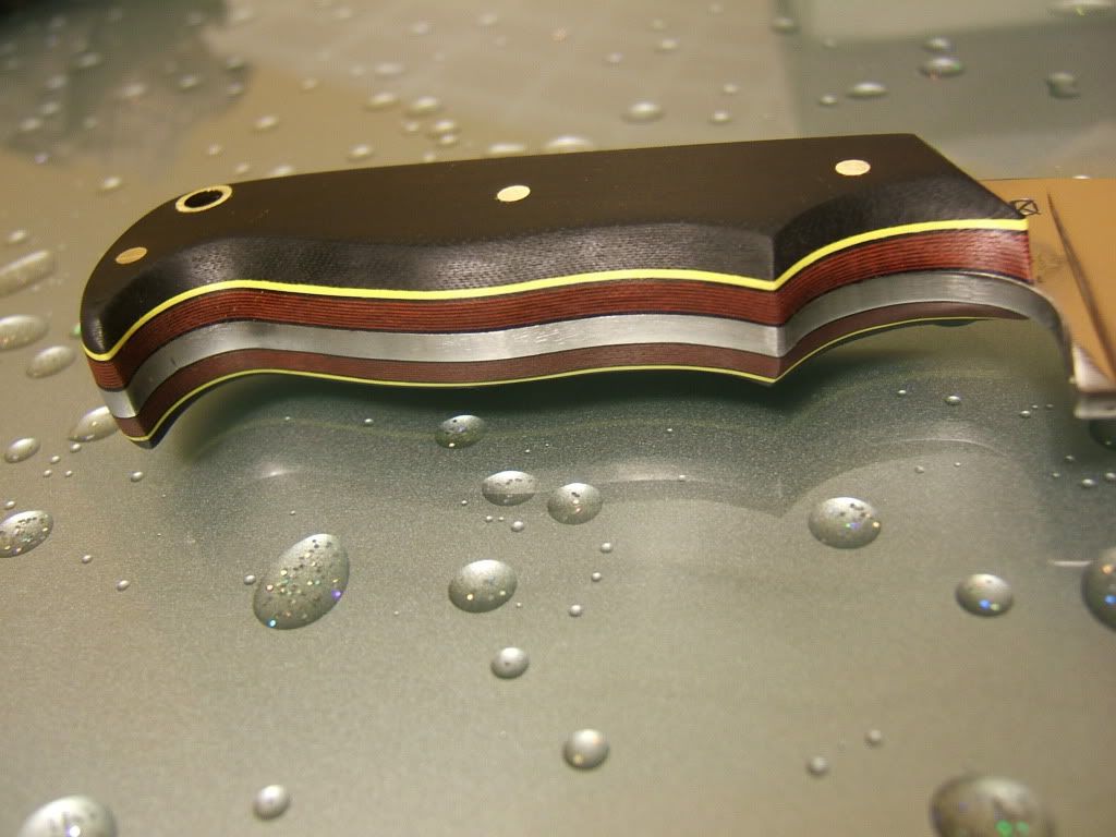

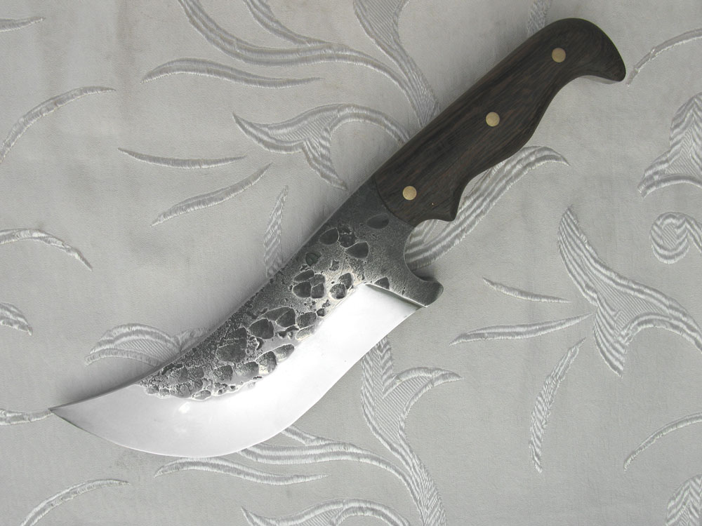

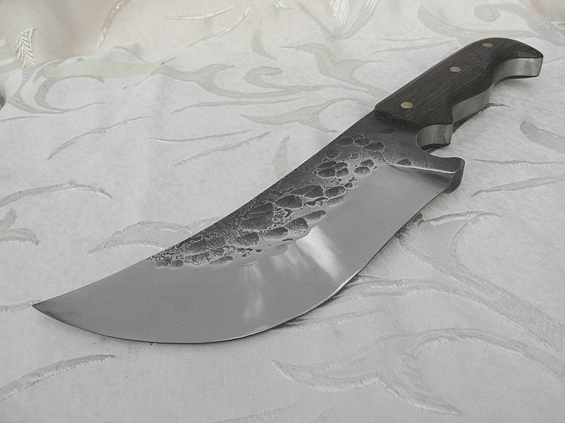

"МальчикОвый")))))))Рукоять укорочена,опасность "Наткнуться" сведена к минимуму.Хороша для юношей-начинающих походников)
Сталь ATS34

Жирный....и клёпка на носу у птички не в кайф.... ненравица, не смотря на качественносмотрибельность. :(

Скорее скинер, чем просто походник. Отличные формы, высококачественное изготовление.

Какой уж тут скинер, тогда уж как крепыш на кухню, чесночок раздавить, косточки порубить. Видел уже раньше в таком стиле

Олег, а прикольно получилось... Но две мааааааааааленькие табуреточки позволю кинуть. Первая как говорит Саша по заклепке. Лишняя она там. Трубочки по центру и все. Другая (табуретка), углы бы скруглить на накладках. При не малой толщине, наминать ладонь будет. А в остальном понравился.

Заклёпочка на загнутом хвосте накладок не нужна,знаю))))Но и не мешает.Когда её делал думал о потенциальном покупателе.А вдруг покажется что столь тонкая часть будет плохо держаться?И перестраховался.К тому же подумалось что если навершие сравнить с головой птицы-то это ноздри в правильном месте))

Иван,у тебя"Лапка" будет в оба ограничителя упираться,хотя и ляжет.Рукоять чуть короче "Стандарта".
Давал мерять трем девушкам и двум детям 13-14 лет.Идеально.Для взрослого мужчины-тесновата.

Думаю он для аутордной либо городской кухоньки идеально подошёл бы)) потому что таким лезвием неудобно будет работать с деревом (палочку если обстругать или колышек)

Нормальный качественный нож с несколько ограниченной функцией применения-строгать палки и ковырять кончиком дырдочки будет не слишком удобно ( а какой уважающий себя бойскаут обойдется без строгания и ковыряния). Риски не напрягают :D :D :D
