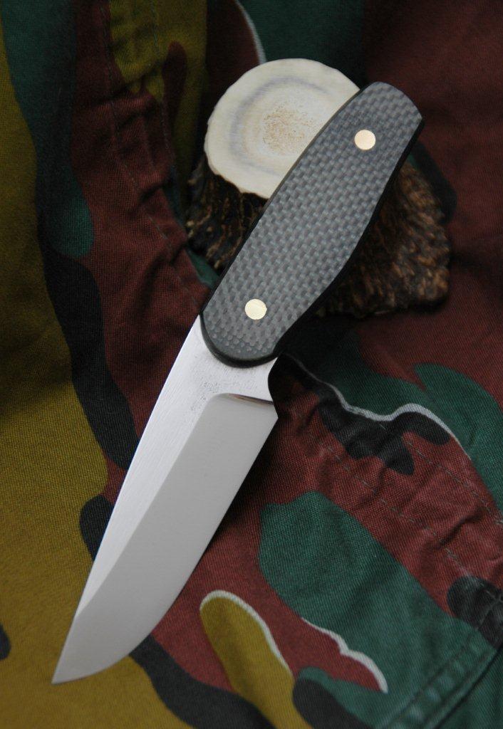

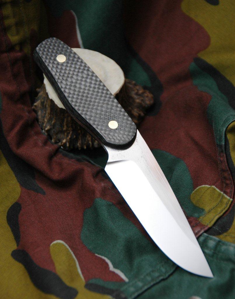

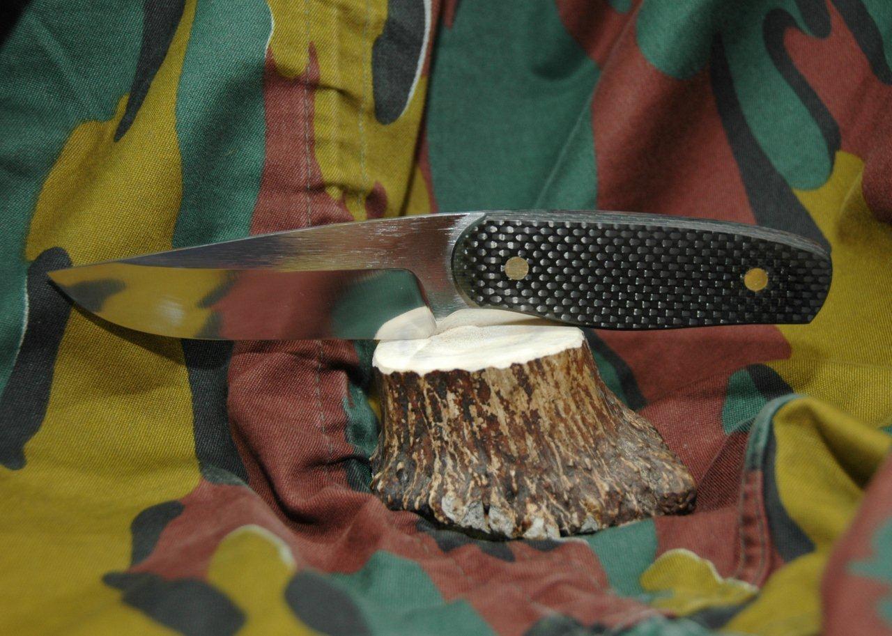

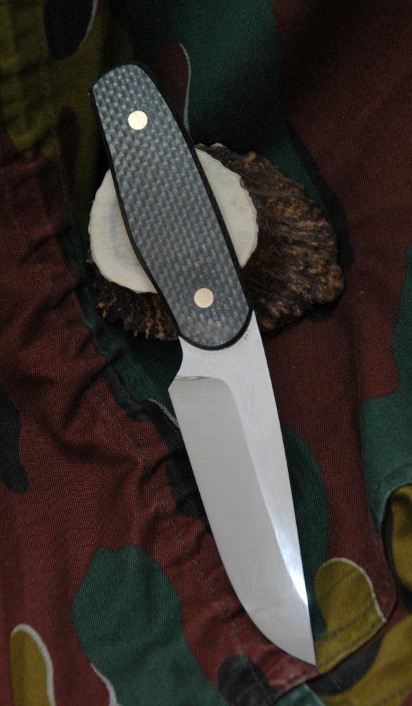

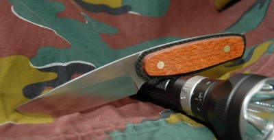

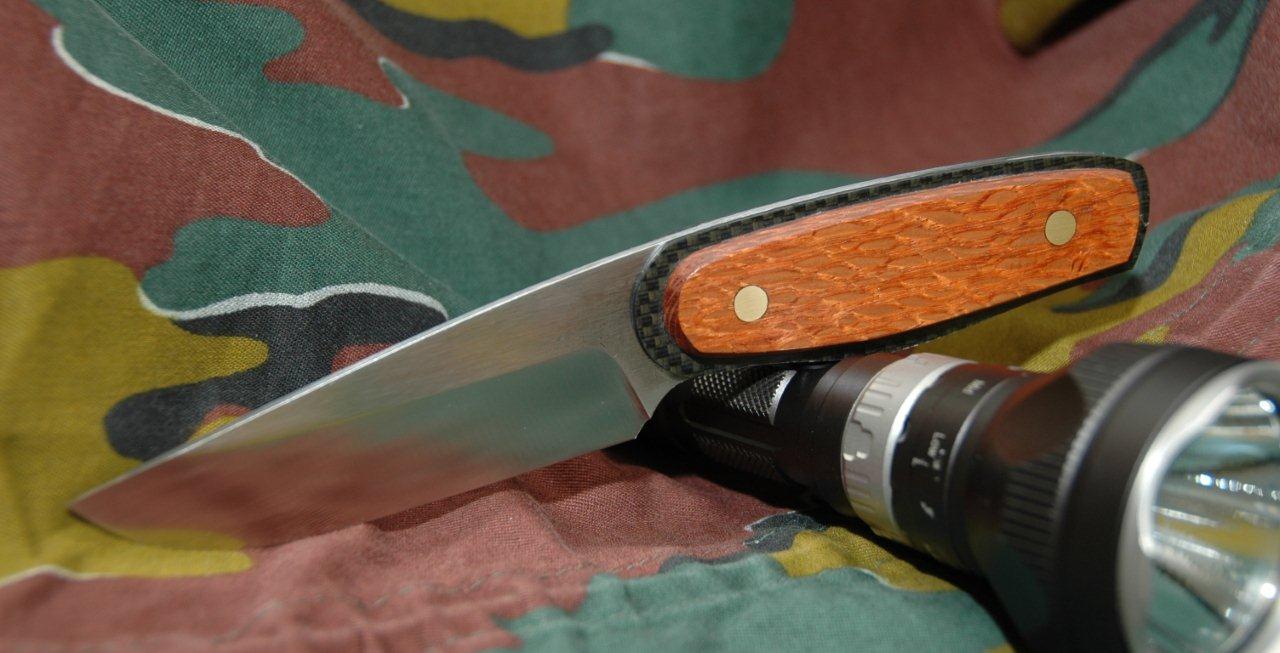

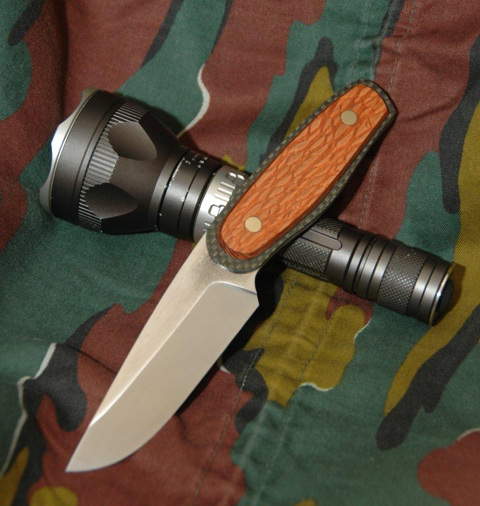

Здравствуйте!
Попробовал собрать нож с накладным монтажом. На Ганзе показывал, кому то понравилось, кому то нет :) После критики переделал. ТТХ: общая длина 200мм, клинок- 100мм, материал- Х12Ф1, твердость 57-58HRC, толщ. 4 мм, спуски прямые. накладки ламинат карбонофибра- стеклоткань. Фото прицеплю- какой был, каким стал.
С уважением-Володя

В первом варианте сочетание материала накладок хорошее. Но вот ступенчатость не айс смотрится. Во втором варианте, чуть строже, но хорошо. Понравился.
 Заголовок сообщения: Re: Накладной монтаж
СообщениеДобавлено: Пт апр 15, 2011 1:31
Клинок понравился, рукоять немного угловатая. Может хотя бы фасочки по периметру миллиметров по 5? :roll: Но второй вариант по любому раскладу лучше первого. :mrgreen: А Вы не унывайте, творите ещё! На всех не угодишь, тут главное получить кайф от самовыражения. Эк меня торкнуло, словов то каких понаписал. :shock:
СообщениеДобавлено: Пт апр 15, 2011 3:33
А правда хорошо бы было если в первом варианте просто грани убрать.
СообщениеДобавлено: Пт апр 15, 2011 9:55
Второй вариант больше понравился.
СообщениеДобавлено: Пт апр 15, 2011 12:11
После переделки более гармоничен стал, хоть и поскучнел.

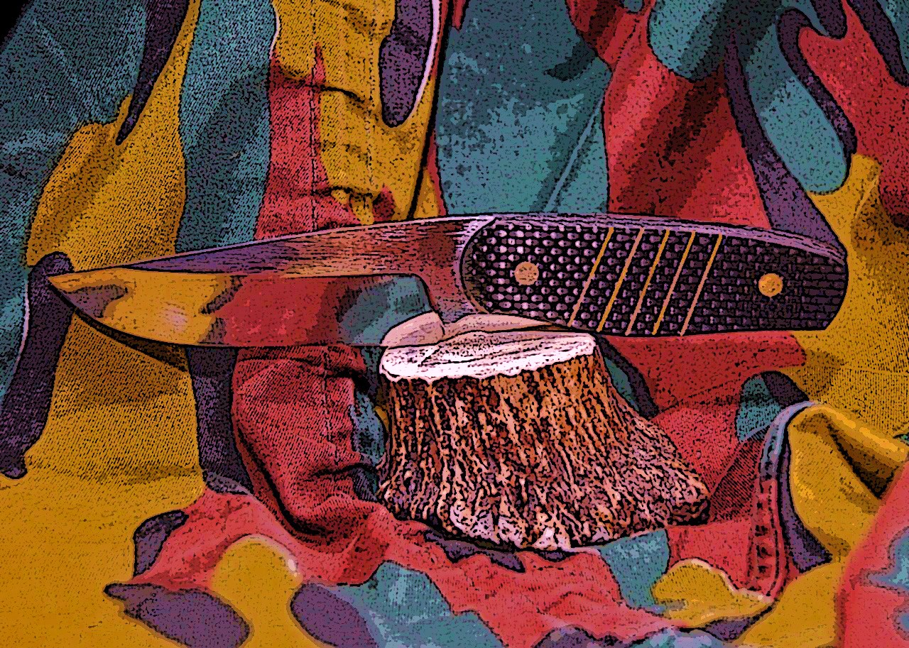

Несколько пропилов ножёвкой и несколько полосок латуньки, могут дать совершенно другой нож. :D

marchelo40
СообщениеДобавлено: Вс апр 17, 2011 21:02
Спасибо за отзывы, alex-wolff - отдельное спасибо за идею. Учту на будущее, на этих накладках сделать не получится, т.к. собраны из трёх пластинок толщиной ок. 2 мм, при запилах они просто рассыплются, хотя и склеены, конечно.
С уважением- Володя

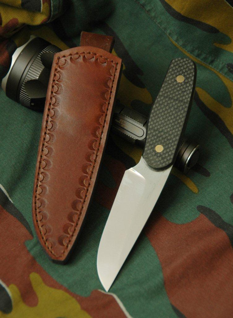

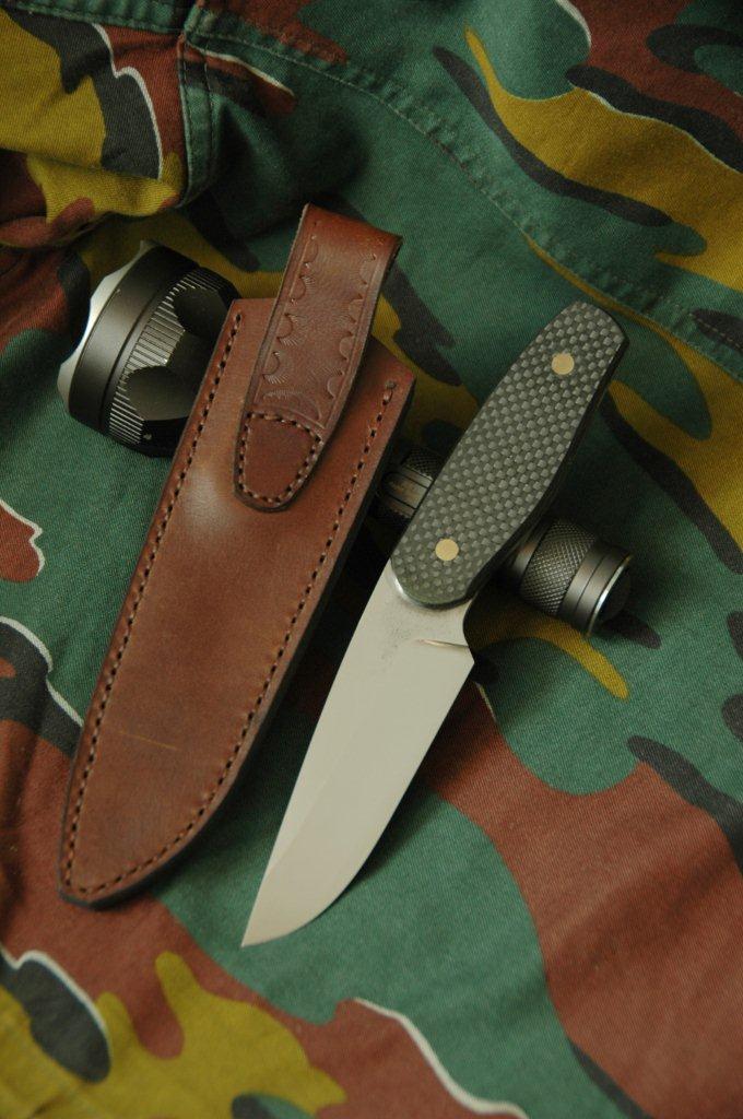

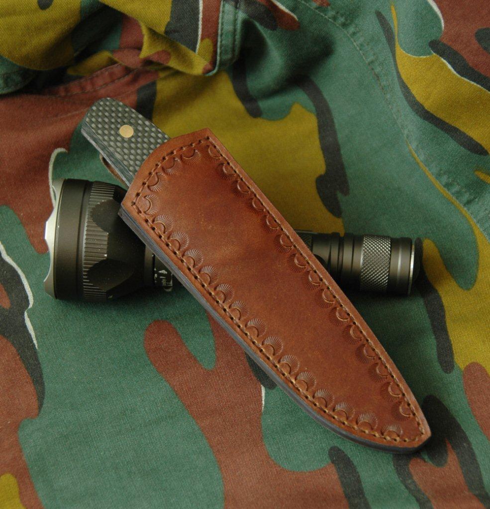

Несколько фото с ножнами.
СообщениеДобавлено: Вс апр 17, 2011 23:38
С уважением- Володя
Понятно.... Ножны отличные.:)
СообщениеДобавлено: Пн апр 18, 2011 6:43
Карбон сам по себе нормально смотрится ,зачем его надо было закрывать лайсвудом ? В категорической форме против удешевляющих полосок по поверхности .Получается даже не ворсмодизигн,а вообще катастрофус.Зря отказались от аппликации,или лучше сказать макроинкрустации.
Mantiss
СообщениеДобавлено: Пн апр 18, 2011 13:07
А мне понравилось. Причем очень. Выглядит солидно, надежно и агрессивно.
СообщениеДобавлено: Пн апр 18, 2011 18:32
Карбон должен быть самим собой. Не надо его ничем украшать, ИМХО. Нож после переделки понравился.
