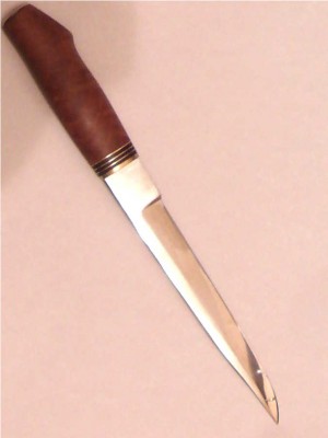

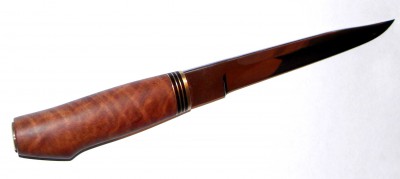

Давненько ничего не выкладывал... Вот, артельная финочка. Клинок кованый, 159мм, обух у больстера - 3,5мм, клин по обуху, граница спусков выведена в острие, обух скруглен. Рикассо 22мм. Между рикассо и режущей кромкой небольшая"ступенька", перепад - подсмотрел на "Кондорах" финских. Сталь 65Г с хитрой термичкой. Полирована (без фанатизма), буду полировать ещё. К слову, очень нравится! Некоторые снобы при слове "65Г" носы воротят - а сталь-то отличная, упругая и резучая... В отличие от инструментальных, кстати, имеет голубоватый оттенок. Больстер - латунь, текстолит тонкий. Рукоять - корень ореха, пропитка шафтолом, спецом подбирал тон, чтобы не слишком светлый, но и не темный. Монтаж сквозной, сделан впотай, отверстие заделано донцем финской гильзы 40 года выпуска :) Длина рукоять - 95мм. Короткой делалась специально, чтобы полностью утопала в руке, и ничего лишнего не торчало. Ножен пока нет.

Ух ты какой... Рукоять так и просится на сантиметр подлиннее... Хотя и так красив, зараза...
napalm
 Заголовок сообщения: Re: Финка артельная
СообщениеДобавлено: Вс мар 20, 2011 1:44
Я по своей руке делал, и длину по минимуму (ну, захотелось так, чтобы ничего лишнего).

Паш, прикольный сучок получился. Мну нравится...

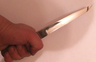

Красивый нож, однозначно нравится!!!! Смущает только сечëк, как ощущается ладонью или нет?
napalm
СообщениеДобавлено: Вс мар 20, 2011 20:31
Сучок сглажен, а при обычном хвате он находится между мизинцем и безымянным пальцем (мизинец лежит на скосе), этот тип рукоятей так специально задуман. Очень удобно.

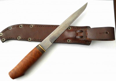

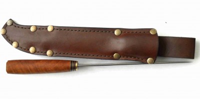

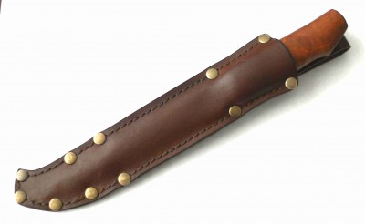

ножны пошил :wink:
