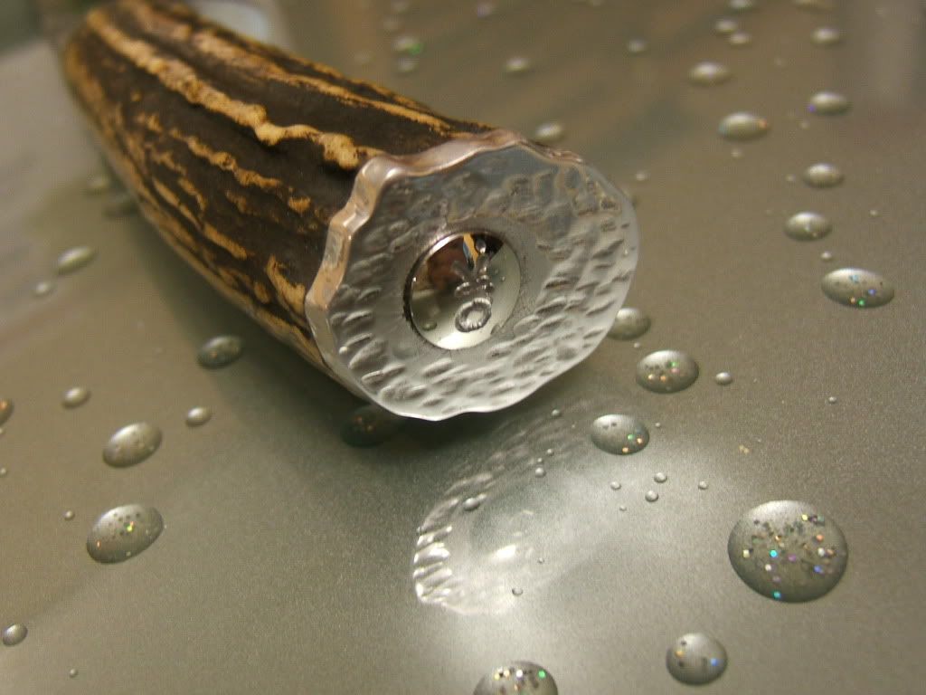

А теперь внимание,вопрос!!!Какова себистоимость и времязатраты на всю эту фигню?

Судя по тому что Олег спрашивает, то времени потратил немного. Предположу, что на один нож примерно два дня.

Мне первый понравился.
Только вот перепад у больстера со стороны обуха непонятен.

А мне все понравились ,особенно оформление жопки на первом +пальма на втором+контур рукояти на третьем .Вот бы всё это сделать в четвёртом ? :mrgreen:

Третий лучше всех выглядит, на втором лишняя минидулька, на первом ступенька гарда-клинок немного напрягает, но даже это не главное, больше мне в этом ножике не нравицапрямоугольный упор гарды...т.е. без перехода. И последнее за ножики, Хорошобы вид сверху на нижних ножах пофигурестей делать.

Эээ...нет)Не буду уточнять ввиду вышенаписаного.Напишу в ЛС.
Там брутальная цифирь)))Есть надежда что примут за год изготовления)
Спасибо,теперь понятно.

по сырой полосе постучал молотком и отдал на закалку, вот и разгадка. Я так делал уже, теперь думаю фигурными штампами набивать рисунок.

не зная скока было времени затрачено подозревал что немного ...спуски плывут отражение не ровное ..
риски на полировке от наждачки ..
металл рукояти частично выглядывает из под дерева
учитывая что фотки профессиональные - в реальности
ножи скорее всего смотрятся хуже чем на фото ...
Олег - ты можешь делать лучше и качественнее я знаю видел ...если гнаться за количеством еще ладно
я не нагнетаю я свой взгляд на это пишу :D
Артём,покажи конкретно место где край металла выглядывает из-под дерева?Я перефоткаю под другим углом.На одном ноже (с пальмой) металл выше чем накладки,да,но он сточен на конус вместе с накладками.Особенность пальмы-нельзя оставлять возможных тонких зацепок.

Менее 20 минут спуски на плоскошлифовальном,15 минут рукоять на грндере и 5 минут РК на заточном станке,при желании можно вместо перекура выкроить 2-3 минуы для финиша на войлочном круге
Вы пожалуйста поймите, никто здесь не умаляет опыта и возможностей вашего папы.
Но,даже по вашему способу 40 минут не получается....
20+15+5+3=43
А накладки?

Это входит в 15 минут.Можно хвост в рог воткнуть или же накладки наклепать,можно еще время сократить - рукоять отлить из акрила.Считать я умею,время на все операции слегка завышенно.В 20 минут на спуски укладывается ромб в сечении а его можно приравнять к 2 клинкам.
