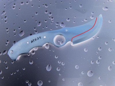

.....Всех законов не знаем....подскажите кто чем может это ХО или нет я сделал?
 Заголовок сообщения: Re: Сами мы не местные.....
СообщениеДобавлено: Чт апр 21, 2011 6:27
:? ну! а где параметры??? может этот нож на ногте умещается......
СообщениеДобавлено: Чт апр 21, 2011 6:38
Общая длина 250мм,длина РК 90мм,толщина 3 мм.
СообщениеДобавлено: Чт апр 21, 2011 6:45
хозбыт! не волновайся :wink:
СообщениеДобавлено: Чт апр 21, 2011 9:39
Ну вообще то ХО или нет проверяется просто. В течение часа выдерживаем испытуемый образец при температуре -40 (минус сорок) затем облизываем. К ХО язык прилипает на раз, если же язык не прилип, Вас обманули, это не ХО! :mrgreen: Ка я понимаю в данной ситуации мы имеем дело со скинером, от сюда вопрос, а будет ли удобна рукоять при шкуроснятии? :roll:
Mantiss
СообщениеДобавлено: Чт апр 21, 2011 11:07
Как уже было сказано - не ХО. А режик весьма интересен. Вот только мелкие царапинки немного портят общую картину...
СообщениеДобавлено: Чт апр 21, 2011 11:10
Пока не нравица. :?
Накладки же будут? :D
СообщениеДобавлено: Чт апр 21, 2011 18:40
не понимаю Олег :shock: .. последнее время показываешь какие то полуфабрикаты недоделанные
Так это просто заготовка.Недоделаная и некаленая.Конечно после закалки будет доводиться,вылизываться,ставится накладки.
Я потому спросил что в Россию на подарок нож пойдёт.Подумал,стоп,а не ХО ли?
Это же "Мастерская".По ходу работы почему консультироваться нельзя?Если бы "Наша выставка" раздел назывался-тогда ясен пень))
СообщениеДобавлено: Чт апр 21, 2011 19:07
раннебиллибонсовские
Тём, ну ты терминатор....В смысле, термины новые придумываешь :D
СообщениеДобавлено: Чт апр 21, 2011 19:12
Если чисто как скинер, то и с такими спусками пойдёт. Если универсальный ( ну там сало огурцы порезать), то лучше поднять, хотя бы на треть как у скандинавов.
СообщениеДобавлено: Чт апр 21, 2011 21:02
Дизайн заготовки очень понравился.
Думаю,послеокончания работ нож будет смотрется отлично.
СообщениеДобавлено: Пт апр 22, 2011 4:23
Не,на этом не буду спуски поднимать.Всё-таки не для помидоров нож.Пусть дольше РК живет.Шкуры-то зело абразивные.А если закуску в лесу больше нечем порезвть-так он запросто справится.
СообщениеДобавлено: Пт апр 22, 2011 11:31

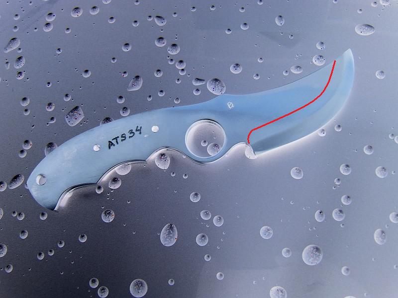

Олег, всё таки спуски подними, иначе их будут поднимать уже здесь, и ругать тебя как строителя данного девайса. :wink: ......Прислушивайся хоть иногда,.... сейчас спусков как бы и нет, и граница размыта.

СообщениеДобавлено: Пт апр 22, 2011 18:20
Сейчас высота спусков 10мм.Получается треугольник равнобедренный с основанием 3 и со сторонами 10.Какой угол будет вершины?В инет облом лезть,а формулу не помню из школьной программы :oops:
У меня получилось чуть больше 17 градусов.
