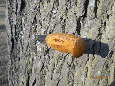

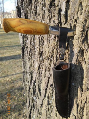

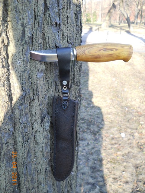

Вот в обеденные перерывы сделал для себя, для души так сказать. Давно хотел что-то типа Carpenter, простенькое, может быть даже в деревенском стиле. Заодно и деревяху новую решил опробовать. Заказал у ZADI скумпию, клинок Kankapaa, больстер мельхиоровый. Ну и вот, сделал.
Пропитка рукояти – воск пчелиный натуральный 1 час на водяной бане.
Ножны сделаны по-быстрому на коленке, только чтобы не в карман нож класть, так что сильно не пинайте. Пропитка опять же воск.
Посреди процесса изготовления вылез косяк – трещина на торце деревяхи. Решил пока оставить как есть – нож то рабочий. Если пойдет дальше, буду переделывать.
Кстати клинок очень понравился – по дереву просто песня. Я раньше думал, что Лаури это вершина, но этот ещё лучше. Короче ругайте, кто как может.

Я бы с удовольствием поругал, покритиковал, но вот как критиковать то, чего не видишь? :( так, что извиняйте, начнём критику с фотографий, НЕ информативные. Что мы видим? Пузатую рукоять. Как подогнан клинок к больстеру или больстер к клинку? Как подогнана рукоять к больстеру? Из чего проставка между больстером и рукоятью? А может это клей выдавило? Ждём фото. :roll:

Если клин Kankaanpaa Carpenter, то ТТХ его 80х20х3,3
А трещину в рукояти - залить суперклеем и заполировать.

По поводу критики- соглашусь скамрадами ,больше фот.А так вроде всё в норме- непропорционально большая рукоять относительно клинка.Хотя дизигн бывает разнообразен,главное чтоб в руке было удобно держать .
