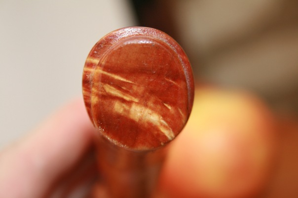

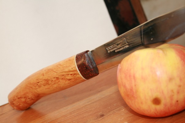

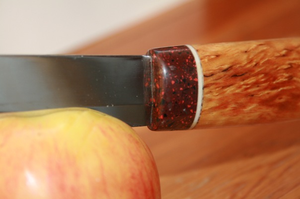

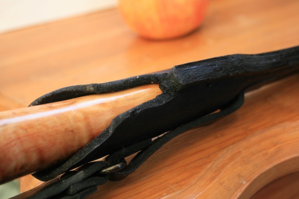

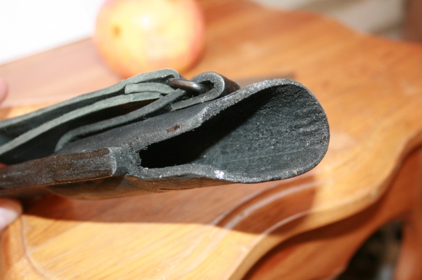

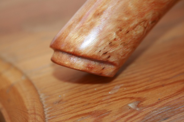

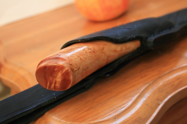

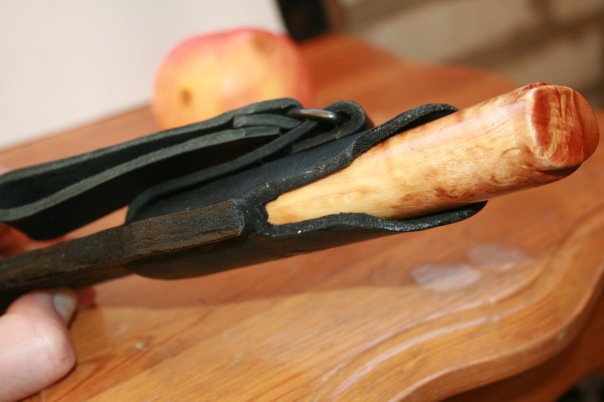

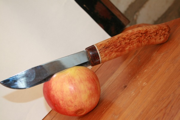

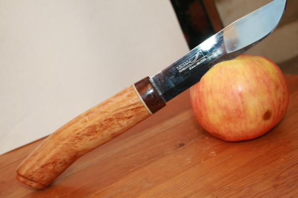

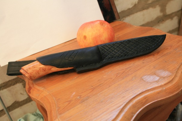

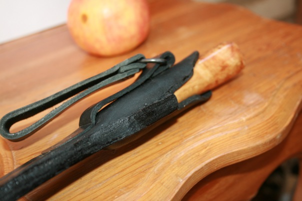

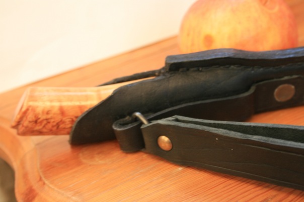

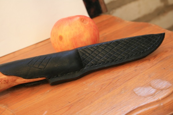

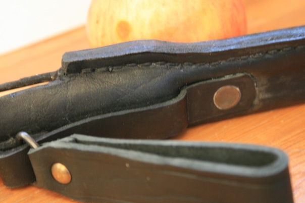

ПОСЛЕДНИЙ - последний клинок МОРА 2000,снятый с производства.
Итак клинок MORA 2000,больстер-искуственный камень,фибра ,карелка финиш 2500,масло для полка,тиковое масло,карнауба.Ножны 3,5 мм шорно - седельная кожа,тиснение,вощение на горячую.
Немного фоток.

В ноже понравился больстер, а ножны понравились больше ножа.
ИМХО Mora 2000 специфический клинок. Думается что для него более уместна рукоять по типу леукки.

Беспокоюсь за сочетание камня с деревом,как бы камень не попортился от расширения дерева(при набухании-размокании).А так, нож несколько не в моём вкусе,но всё равно имеет право быть.

думается что фибра поможет

Думаю до первой боковой нагрузки этот больстер. мора 2000 способна гнутся в этом месте.
