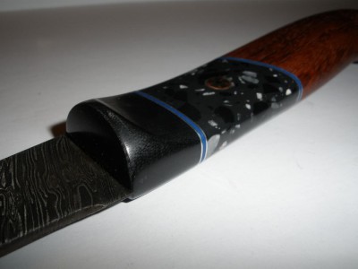

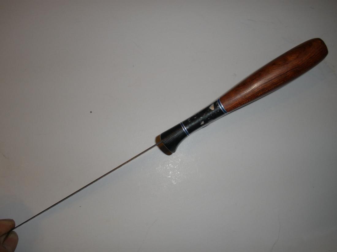

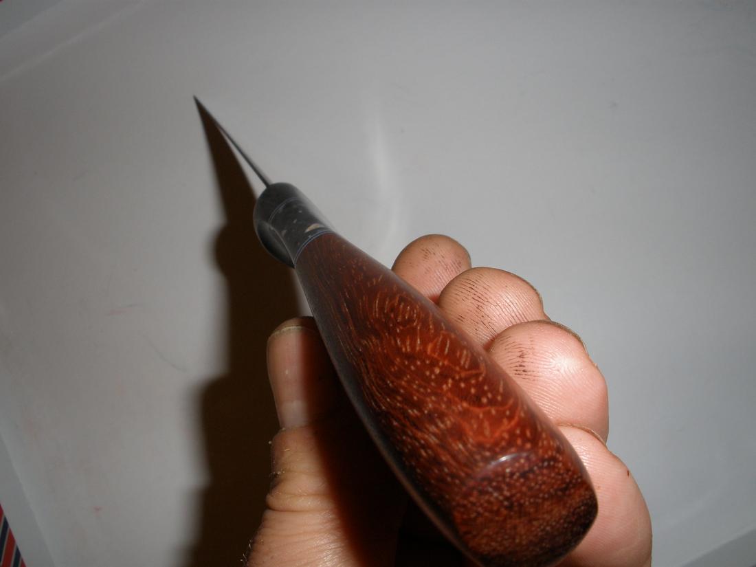

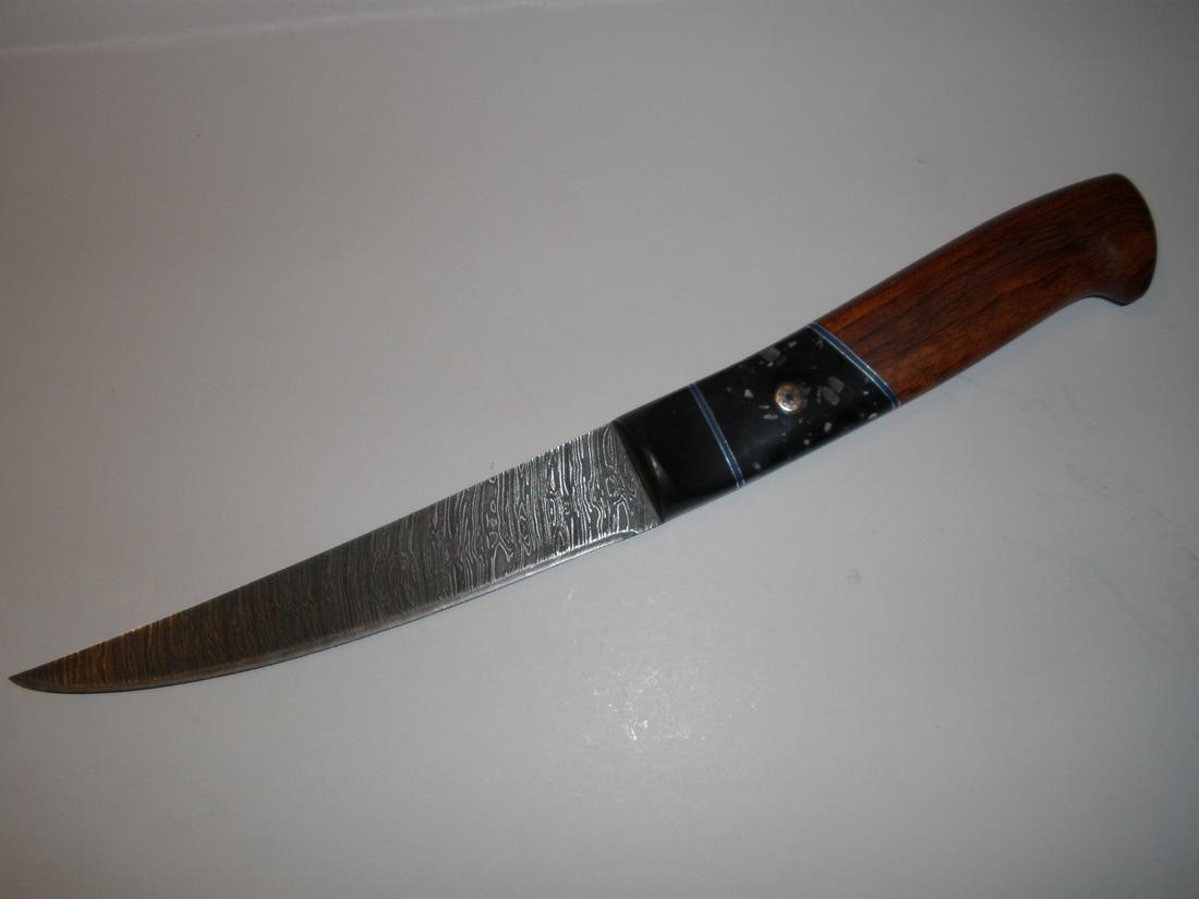

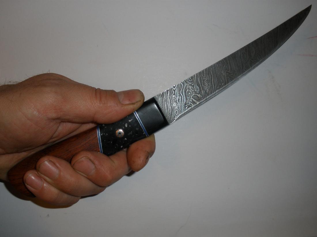

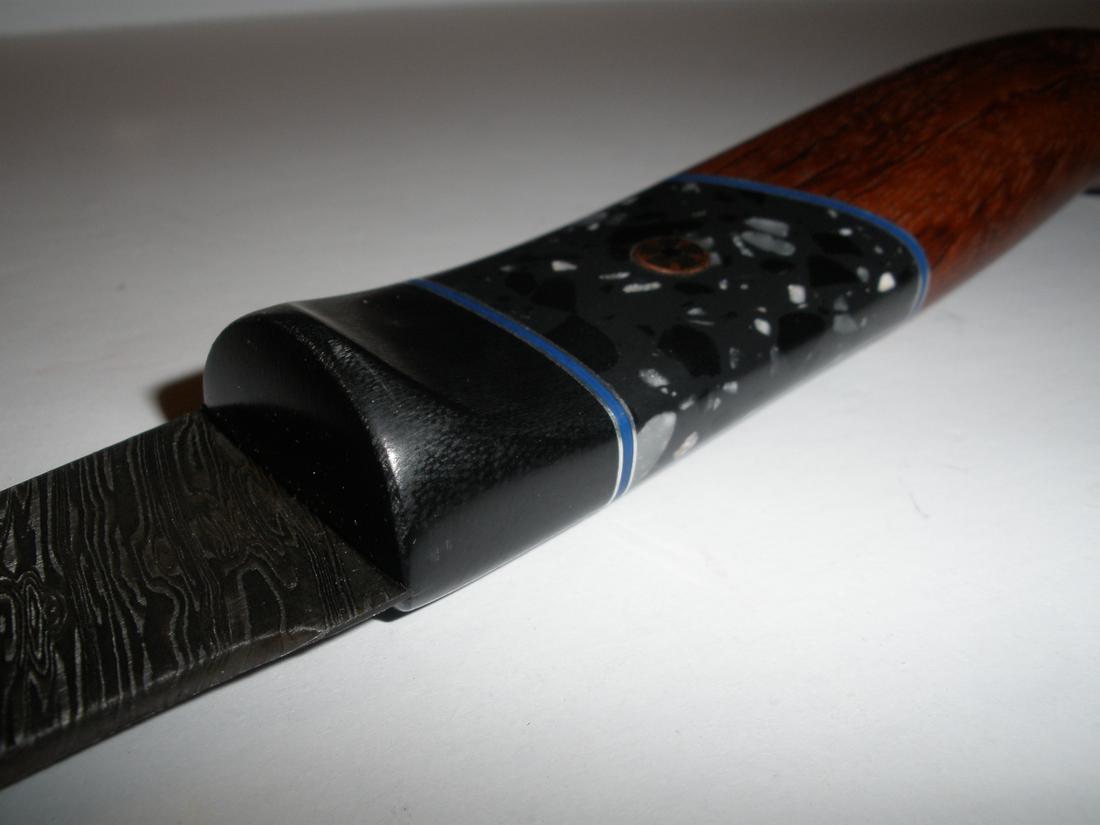

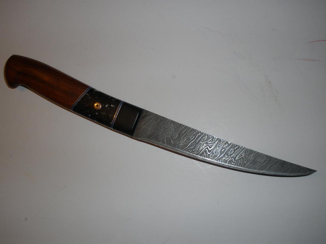

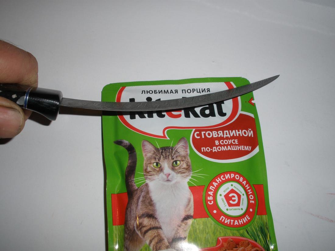

Приветствую всех кнайфлайфинцев .Как и обещал ранее ,сделал боковой упор на гарде для праворукого управления.Проблем с эргономикой у меня не возникло- хоть с левой стороны боковой упор,хоть с правой ,одинаково удобно.Опробовал для себя новую толщину клинка-1 мм.Гнётся как надо,что для кухонного филейника само то.Длина в 140 мм позволяет не беспокоиться о том ,что нож может сломаться. Дамаск (павловский) очень даже неплох и в рисунке и в качестве,на твёрдомере не проверял ,но надфиль с очень большим трудом цепляет ,и то если новый.Материалы самые простенькие для кухни - наполовину рукоять состоит из синтетики ,остальное бубинго.Микарта + кориан + проставки из фибры + бубинго= 125 мм..Монтаж - втыкушечный. В общем как-то так.Если раскритикуете - буду сильно расстроен и приму католичество,а то и к кришнаитам примкну. :mrgreen:

Исполнение хорошее,а вот формы - не моё.
 Заголовок сообщения: Re: Кухонник с боком ( для правши )
СообщениеДобавлено: Сб май 07, 2011 15:50
Изгиб напрягает ? Или тонкий клин кажется хлипким ?
СообщениеДобавлено: Сб май 07, 2011 18:46
Судя по изгибам ножа, вам батенька поздно менять вероиповедание, то биш конфессию, арабо мусульманским отдаёт. :mrgreen: Но зато по столу пальцами не елозить. Хотя я эту проблему решил более радикально. Ну тут кто во что горазд, главное что бы удобно было.
harm633
СообщениеДобавлено: Сб май 07, 2011 18:53
да вот изгиб в рукояти чисто эстетически напрягает. Практически были ножи в клинке и поизогнутей. Не скажу куда податься, но думаю еретиком везде назвать смогут :lol:
СообщениеДобавлено: Сб май 07, 2011 21:02
Всё ,принято,подамся в Партию еретикофф ! :mrgreen: После пробных работ на кухонном фронте можно говорить о том ,что чистить овощи этим ножом хорошо ,но если б он был поУже ,то стал бы лучшим другом повара.Но и в то же время кроме овощных работ есть и другие ,а вот там излишняя гнучесть клинка может и не нужна.В общем буду развлекаться на других продуктах,пробовать.
Верно подмечено.При работе этим ножом со столом соприкасается только один палец ,указательный.И то чуть-чуть касаясь.
