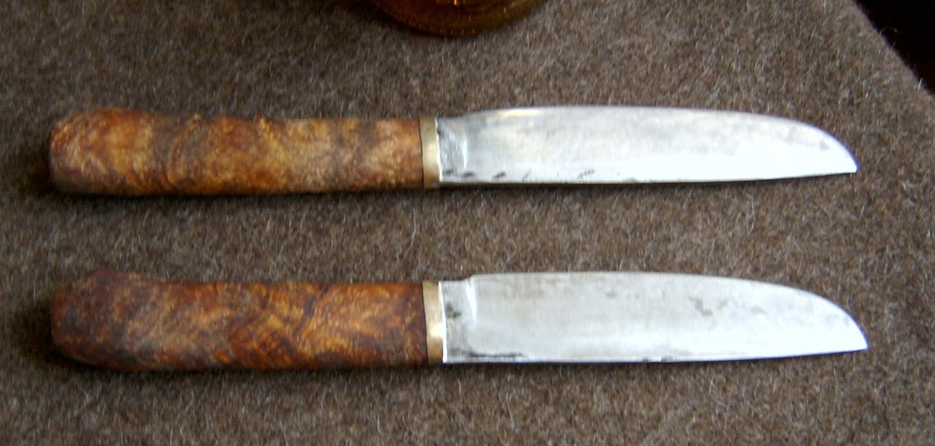

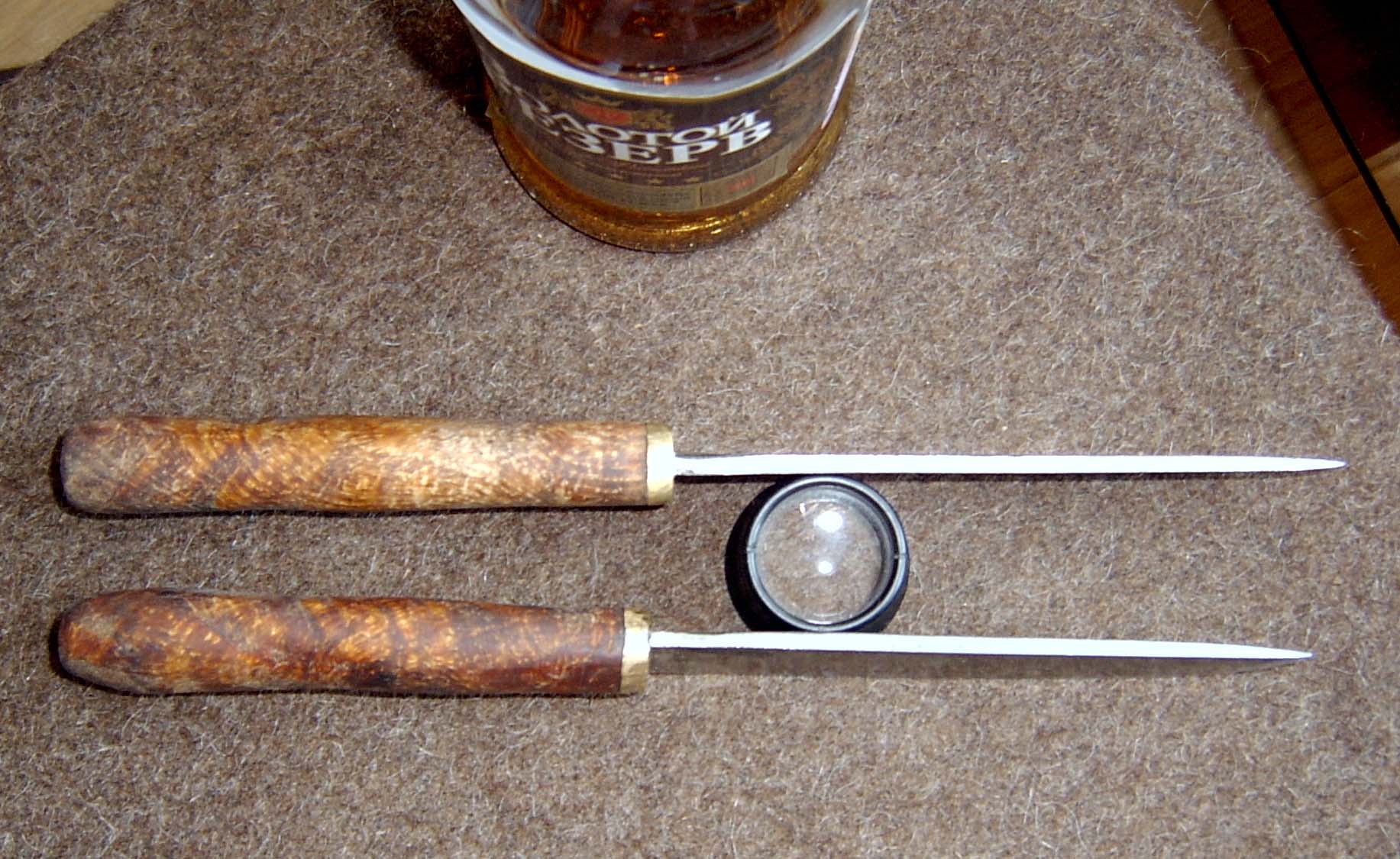

Поскольку начало темы несколько интригующее, решил ее сменить, пусть это будет маленькая урезанныя копия (продолжение) ганзовской темы, на которую ссылка помещена ниже. Метода изложена там же.
Два ножа из СРМ3V. Ламинат, внутри означенная сталюка, а внешний слой нержавейка. Обсуждение и тема http://talks.guns.ru/forummessage/97/258184-11.html
И так ТТХ. Ручки - кап ольхи, замоченный в олифе, размеры - 115, 120, больстер - латунь, клинки - 125х28х3.5 и 132х26х3.2. На кухне прошли пробу, по луку, морковке и мясу. Впечатления положительные. Спуски от обуха, в 0.4, слегка выпуклая линза. Гвоздь строгают, косточки лимонные режут.

Заказывал у СЛОНов нож из cpm 3v. Геометрия идеальная, без преувеличений, сведение меньше 0,3мм. Рукоять - Ах... Уровень исполнения ножа - высочайший. Цена 10 000 рублей. У Вас же, дешевле всего на полторы тысячи, а сравнивать их просто невозможно. Это смешно.

Простите, уважаемый, но эти изделия назвать ножами можно было бы в позапрошлом веке.... а так - это в лучшем случае заготовки.... может они и стоят тех денег, что Вы просите. но это - НЕ НОЖИ!! имхо, естественно....
п.с. вот кстати человек по разумным ценам ножики из этой стали продавал..... так их и сравнить с вышепредложенными тяжело........ :D

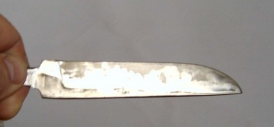

Да нет конечно, не сожрет за пять минут. Но все равно ржавучесть присутствует. С нашим быстрорезом, конечно не сравнить, но, что есть, то есть. Вот стоит лимончик порезать и не протереть, сразу темнеет, не сильно, но темнеет. Да вы попробуйте сами. тем более, что у Вас из CPM3V кухонник есть. На тех, что я сделал, местами треха уже просвечивает из под нержи. Не сильно, но цвет меняет.
С Уважением
Комментарий к файлу: Так выглядит ДИ90, буквальног после минуты протравки

А может всетаки доделать ножи и потом продать? Ведь не трудно нормально отслесарить железо и обуть нормальные ручки. А то 7500 за заготовку, даже для ламината с СРМ3V, как-то многовато.
 Заголовок сообщения: Re: Продаются два ножа из ламината CPM3V+нержа, цена падает
СообщениеДобавлено: Пн май 09, 2011 19:49
+1,Тоже так считаю. Ну если сложно клинки выставьте на продажу-тоже вариант...
