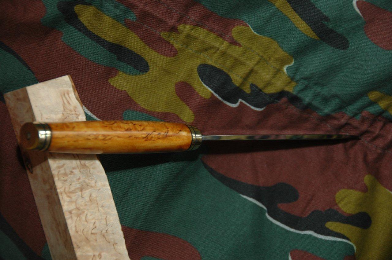

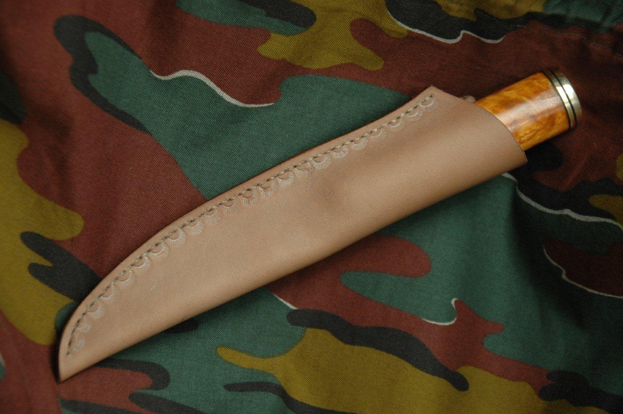

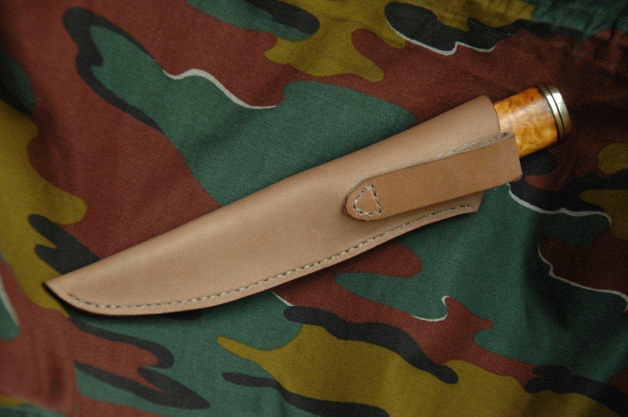

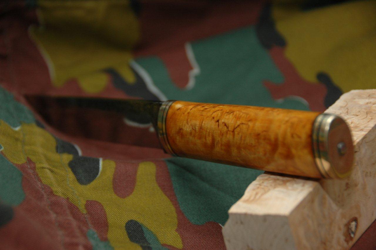

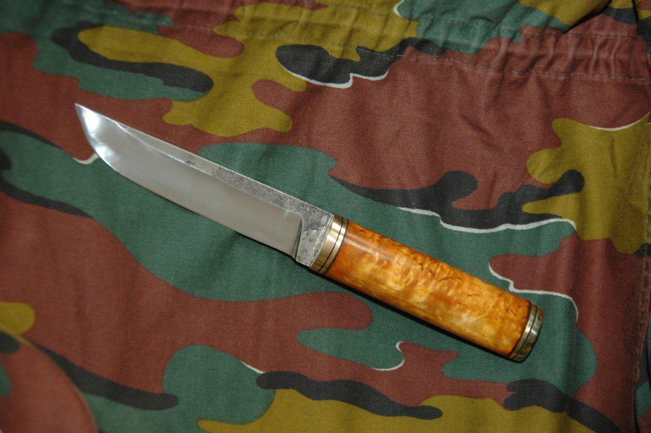

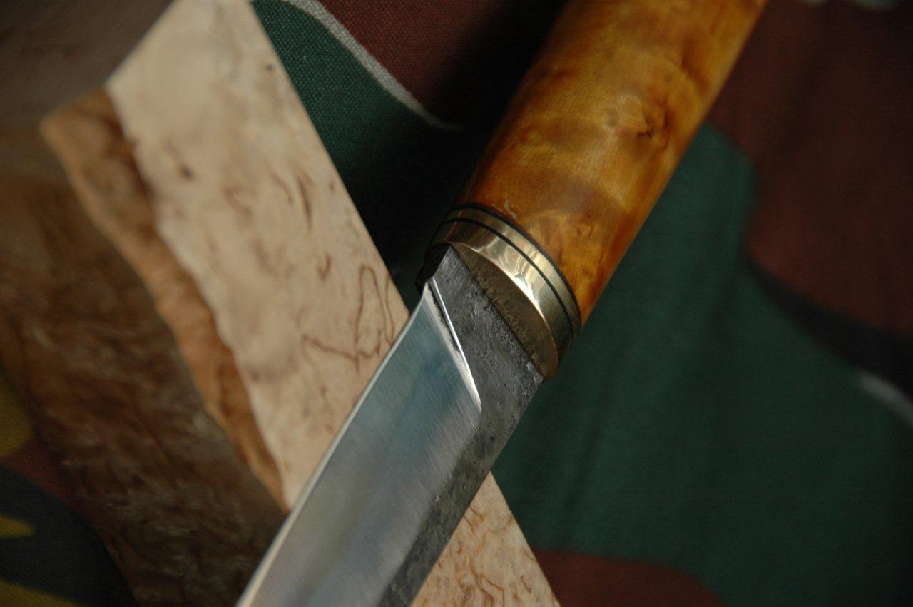

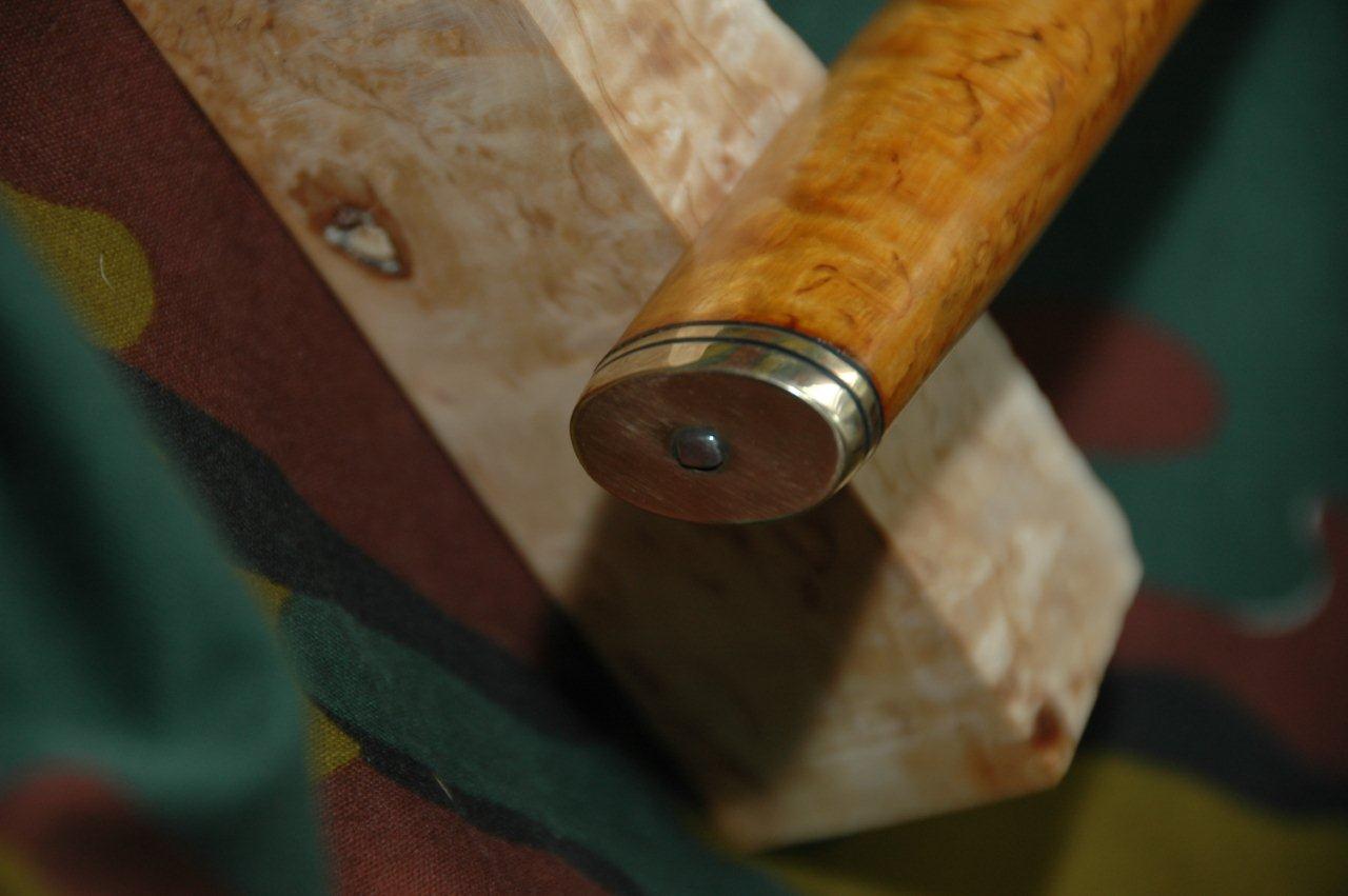

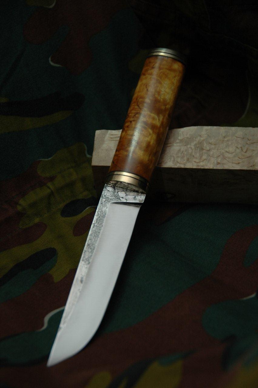

Здравствуйте!Представляю Вашему вниманию нож охотнику! клинок: кованный немецкий подшибник,слесарка MARCHELO40,ОГРОМНОЕ ЕМУ СПАСИБО!длинна 130мм,тол.3.1мм.
рукоять:латунь,фмбра,карельская берёза.МОНТАЖ СКВОЗНОЙ НА РАСКЛЁП И ЭПОКСИТКУ.Общая длинна 245мм. Ножны : кожа немного тиснения.
с Уважением Юрий

Отличный нож! Просто, строго, без затей, но изящно. Чистая и качественная сборка. Нравится.

хороший мощный нож :D ..тока скорее походно-кемпинговый :wink:
+1 , понравился. рукоять имхо не охотничья....

Спуски отличные! сборка хорошая,но на охотничий без "кровостоков" не потянет;)

За спуски СПАСИБО ,мастеру Володе\marchelo 40\,прекрасному Другу! Да ,может не охотник, Вам видней.....Кстати и фото тоже Володи!

Да это я шуткую :) Хороший ножик,при умелом пользовании и на охоте послужит :D

Очень качественно смотрится, ножны тока простоваты для такого режика

Ножны похоже без вкладыша?

Нож хорош!! Ножны из темной кожи смотрелись бы лучше ИМХО. Ну и традиционно :D :D свободный подвес нужен ))).

красивый нож. Традиционно поворчу про отсутствие гарды. :D
