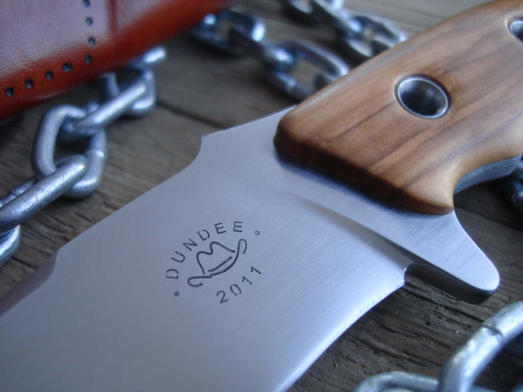

Всем привет! Давно не виделись :D !
Представляю давнюю задумку в недавнем исполнении :wink:, называется - "СПЕЦ" :
440 С, HRC 58-59, 5 х 47 х 200 мм, клин 88 мм (до накладок, как впрочем и до упора), длина по РК 93 мм, сатин, олива, "суперэпокси", нержавеющая трубка 8 мм (развальцовка), "данишоил", ножны - кожа, капроновая нить, воск...
Фоты больше 700 кб почему-то не лезут :?

Отличный нож,особенно нравится,как смотрится клеймо,очень к месту.

Мне понравился всеми своими составляющими . Трубочки аккуратно развальцованы,здорово.

Понравился. Клеймо вообще фирмово смотрится.

Vekt1or клеймо в следующем году будет конечно другое :D со страшной цифрой 2012 :twisted: :mrgreen:
