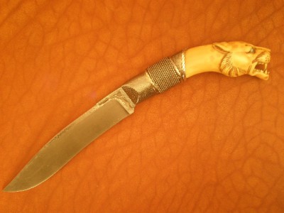

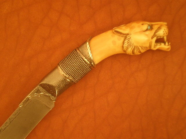

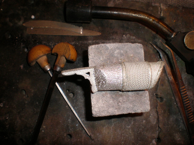

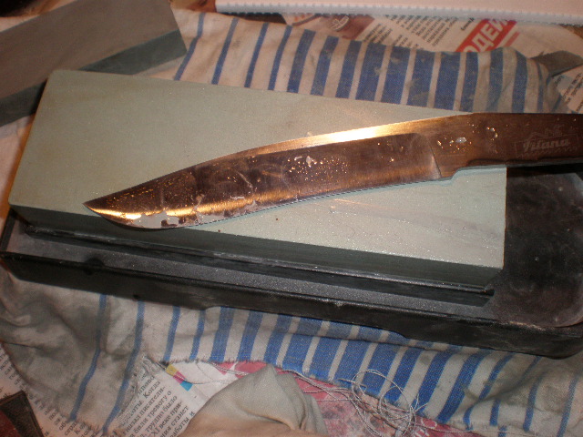

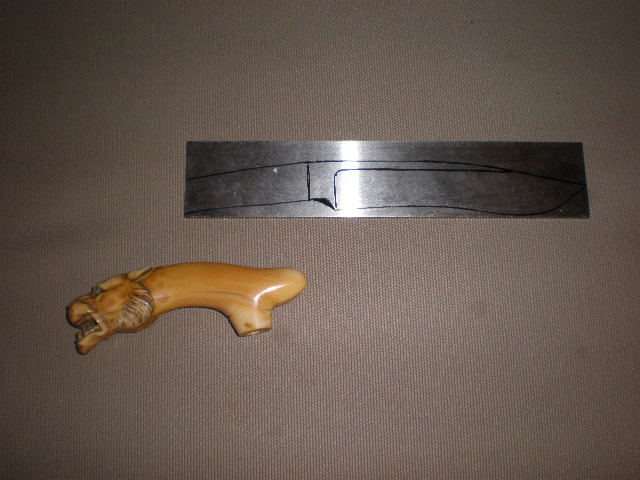

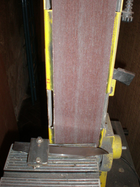

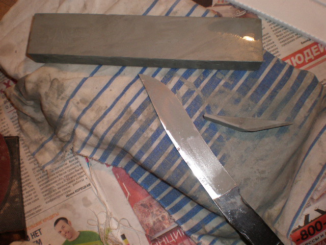

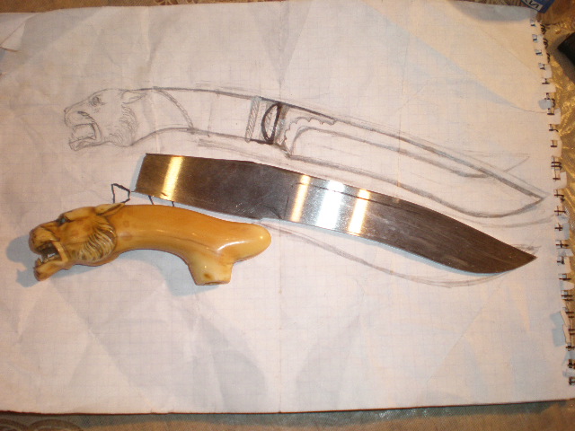

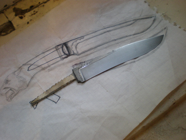

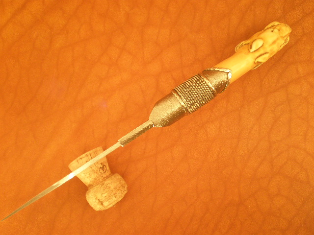

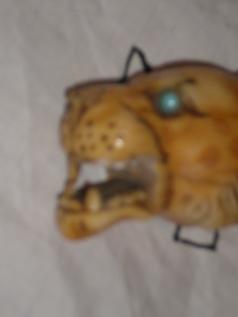

Более полугода назад принес мне наш уважаемый сопалатник старую рукоять от трости, слоновая кость, и попросил что-нибудь ножевое сваять. Долго я не решался, форма рукояти смущала, да еще и трещинки. Наконец вроде выкристаллизовалась идейка, и начал я ее воплощать. Так как трещинки меня несколько напугали, решил оковку сделать подлиннее.

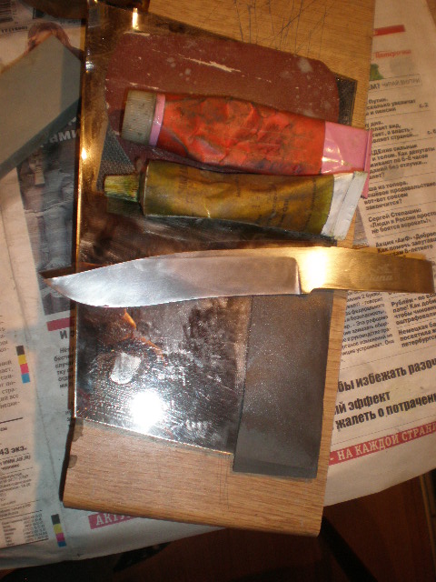

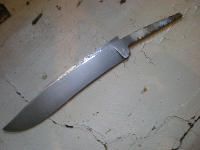

Традиционная для моих работ сталь DS, ручная шлифовка на камнях и на алмазной пасте, травление, слоновая кость, сер Белый металл, плавка, прокат, вытягивание проволоки, монтаж на серебряный припой, штихеля, дримель, полировка, чернение.
Вот основные этапы пути. Муки творчества при разработке дизайна на фото не отобразить.
Комментарий к файлу: Исходный материал
P5040625.JPG [ 132.49 КБ | Просмотров: 11068 ]

Комментарий к файлу: выведение спусков
P5040631.JPG [ 142.26 КБ | Просмотров: 11068 ]
Комментарий к файлу: Шлифовка на камнях
P5060634.JPG [ 126.21 КБ | Просмотров: 11068 ]
P5060636.JPG [ 126.5 КБ | Просмотров: 11068 ]
Комментарий к файлу: С алмазной пастой
P5070638.JPG [ 138.48 КБ | Просмотров: 11068 ]

Комментарий к файлу: Оковка
P5190646.JPG [ 129.09 КБ | Просмотров: 11068 ]
P5190647.JPG [ 115.4 КБ | Просмотров: 11068 ]
P5190648.JPG [ 115.2 КБ | Просмотров: 11068 ]
P5190649.JPG [ 157.43 КБ | Просмотров: 11068 ]

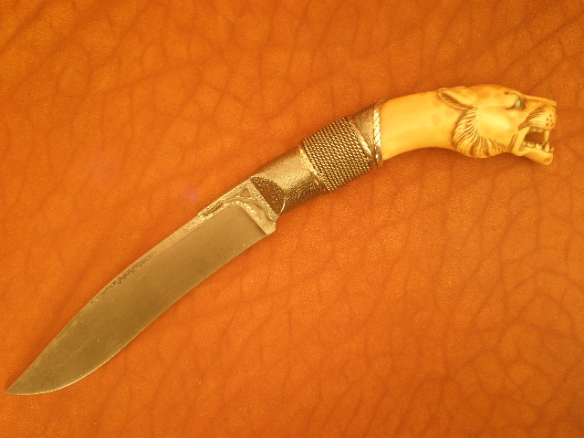

К какой этнической принадлежности отнести рожик, не знаю, что-то восточное. Клинок по форме напоминает турецкий и болгарский Каракулак.
Теперь надо придумать (вернее, додумать) ножны. Ножны будут без подвеса, затыкаться за кушак, дерево, обтянутое кожей, оковка и оконечник из белого металла.

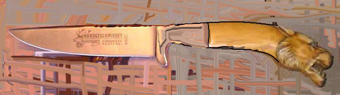

Руки у Николаича золотые , но больше всего понравился его же эскиз на втором фото .
Штабскапитан
 Заголовок сообщения: Re: Леопард.
СообщениеДобавлено: Чт май 19, 2011 20:32
Bambr 11
Ты понимаешь, там вся ручка трости была в трещинах и не Чечако , не я не могли понять как это исправить, поэтому решили так....

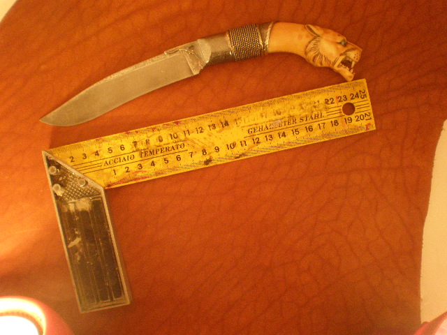

Игорь, дружистдче, вот всё отлично, работа проделана колоссальная, но...сейчас попробую объяснить, что мне попалось для критики:
1. Форма ножа на чертеже и вживую сильно отличаются друг от друга. Мне лично не нравится получившаяся по факту излишне выгибистая форма ножа. Если б получилось, как на чертеже, было бы супер...
2. По отношению к форме клинка голова жЕвотнава непропорционально велика.
СообщениеДобавлено: Чт май 19, 2011 21:48
Валерий, любишь ты правду-матку резать , а я сказал то-же , но помяхше !
СообщениеДобавлено: Чт май 19, 2011 22:05
Странно... :roll: С чертежа было снято лекало, по которому и выкроен клинок. А "выгибистая" форма клинка сделана специально, на манер каракулака

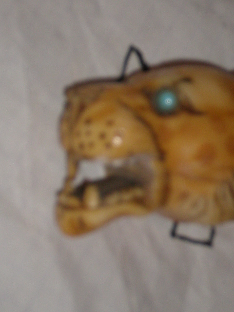

Николаич, просто стока работы и всё не в кассу, уж извини, мы же не один раз обсуждали этот черенок от трости, и вроде бы уже пришли к совместному заключению, что можно недурной никер сделать, а такой длиннющий клинок, да ещё перенасыщенный металом, просто рвёт всю гармонию...мне чесно говоря, даже жаль эту бошку....ну чего не сделать было маленький нож, чёж вы се за длинной то гоняетесь. :(
понятно если Денису нарвица то и ладно, но чесно слово, стока проделанной работы..и.. :cry:
P5190647.JPG [ 96.61 КБ | Просмотров: 10954 ]

Саша, о какой длине ты говоришь?
P5190650.JPG [ 141.62 КБ | Просмотров: 10947 ]
А твой укороченный вариант смотрится кургузым :mrgreen:

А предполагался что то типа этого, но видать не судьба, Николаичь последнее время всё больше на восток смотрит.... :?
P1030324.JPG [ 79.38 КБ | Просмотров: 10922 ]

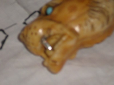

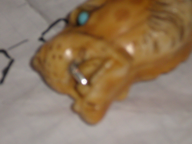

Если вы обратили внимание, на первой и второй фотке зверюга без левого верхнего клыка. Пришлось потрудиться стоматологом, поставил серебряную фикса. Теперь правильный пацан получился. :mrgreen:
За фотки табуреты не швырять, из-за клыка влом было студию сооружать.
P5200651.JPG [ 142.6 КБ | Просмотров: 10643 ]
P5200653.JPG [ 136.12 КБ | Просмотров: 10643 ]
Имплантировал точно на родное место.
