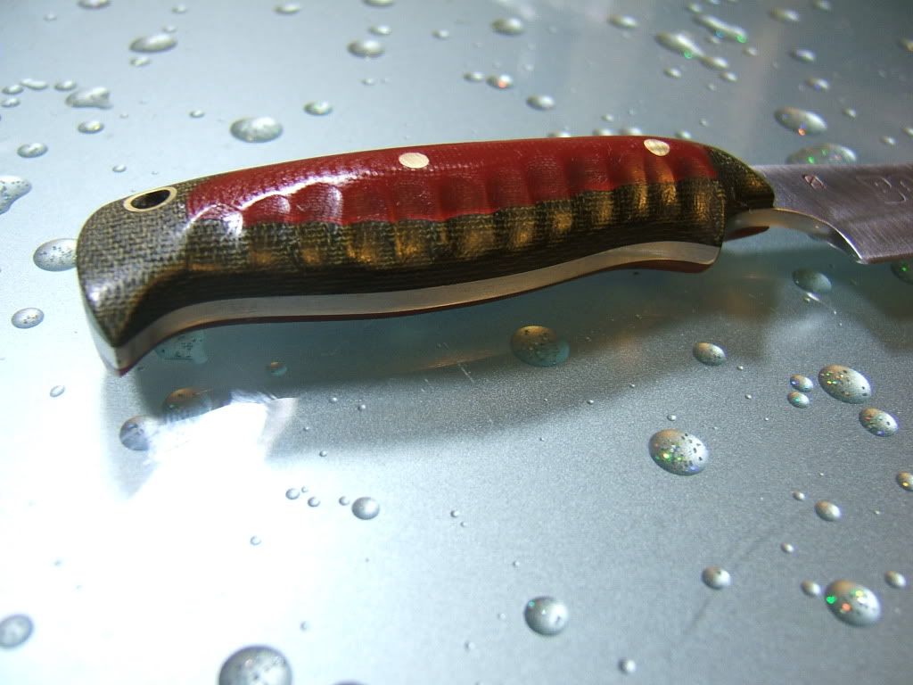

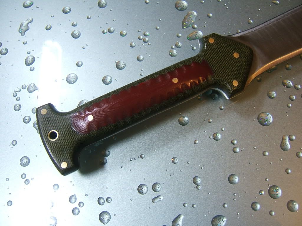

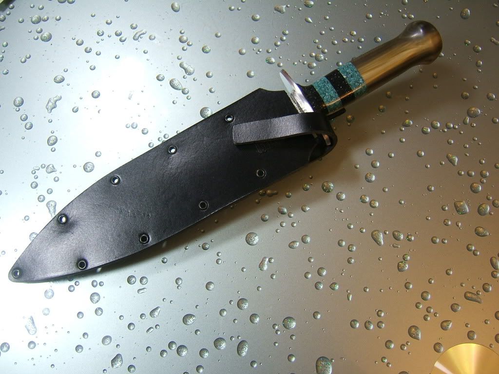

Продолжаю восстанавливать староевропейскую традицию,но уже на новый лад.Новые материалы,новый дизайн.

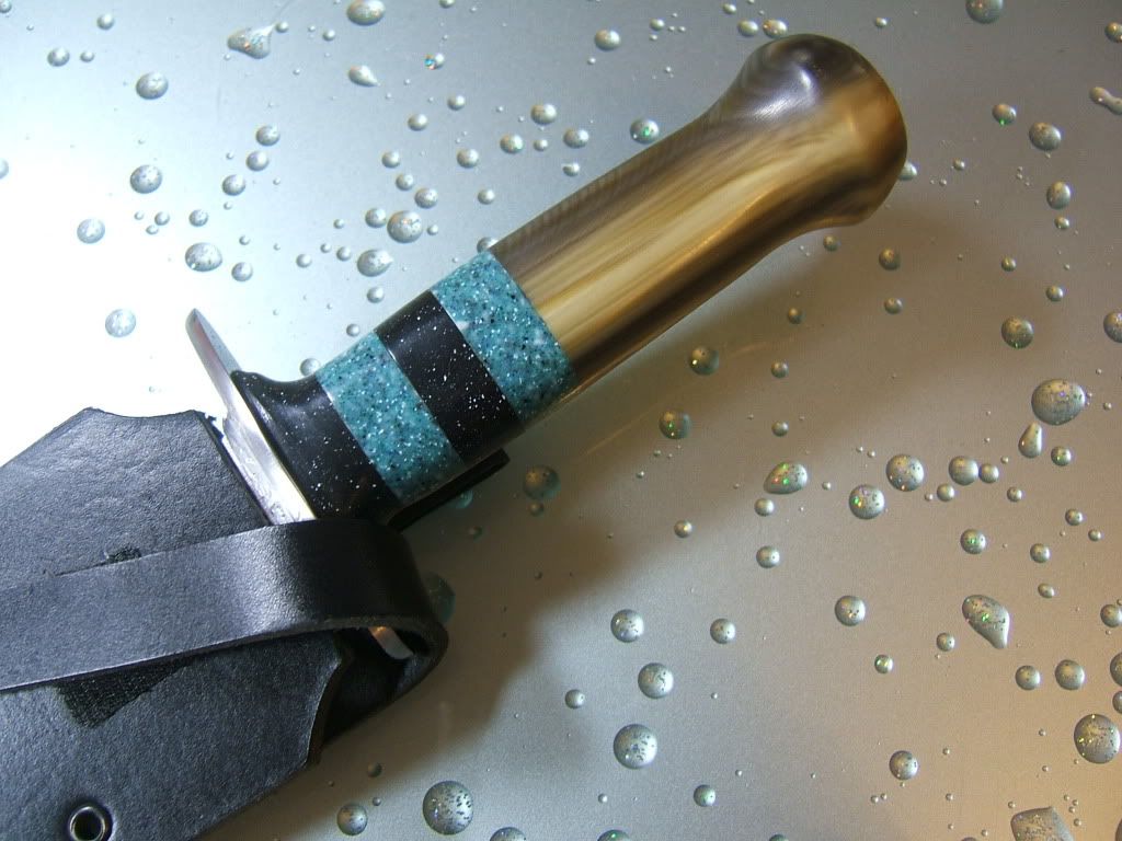

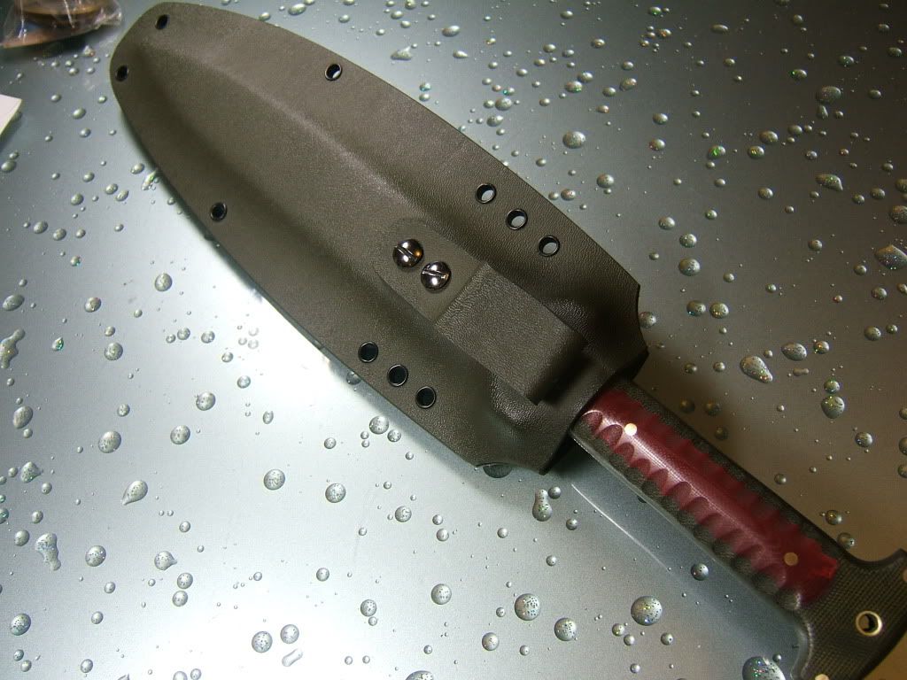

Я так понимаю это - о ножнах, но не вижу подвеса. Как это носить то, на каком боку или на спине ?

А,в этом смысле...Подвес-жесткая петля хотя ветка обо всём))

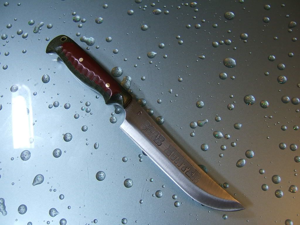

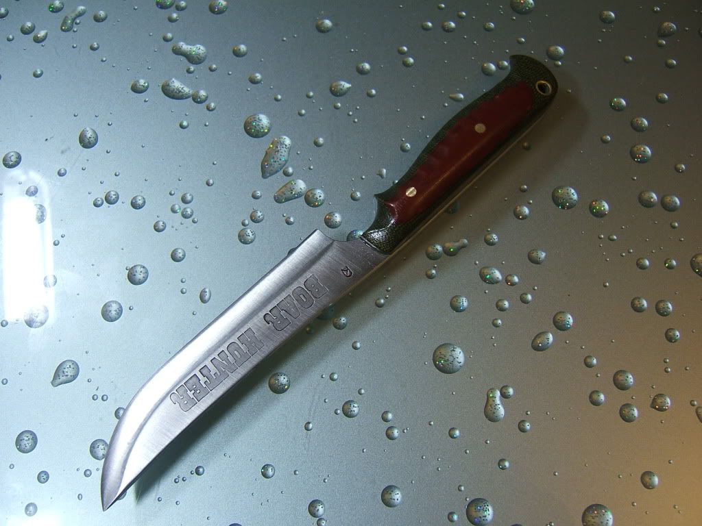

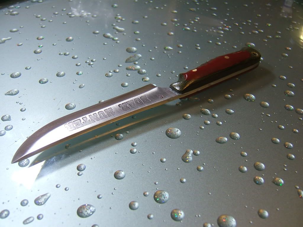

Маленький понравился. Жалко что грань спусков замылилась, видимо из-за шлифовки после травления.

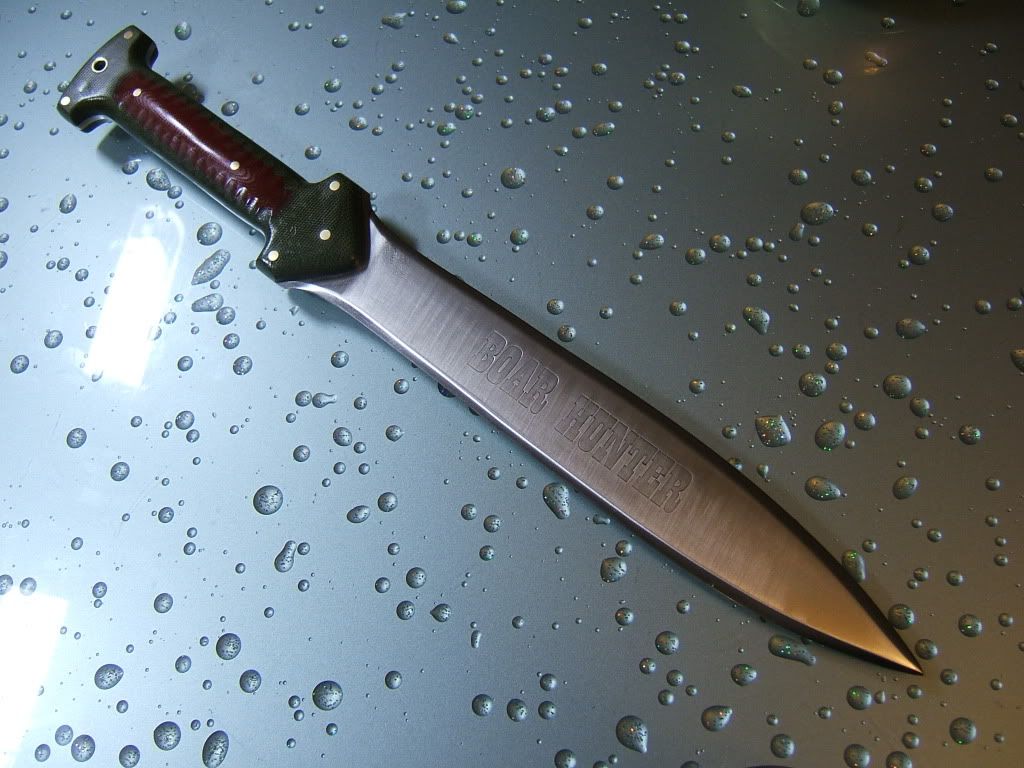

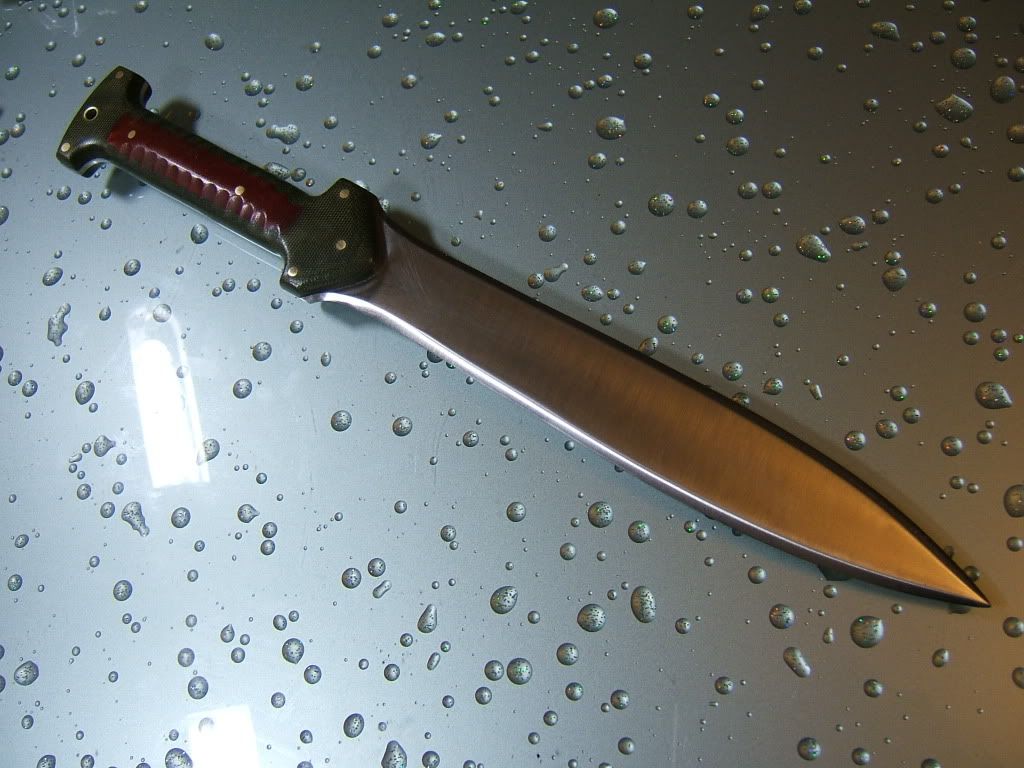

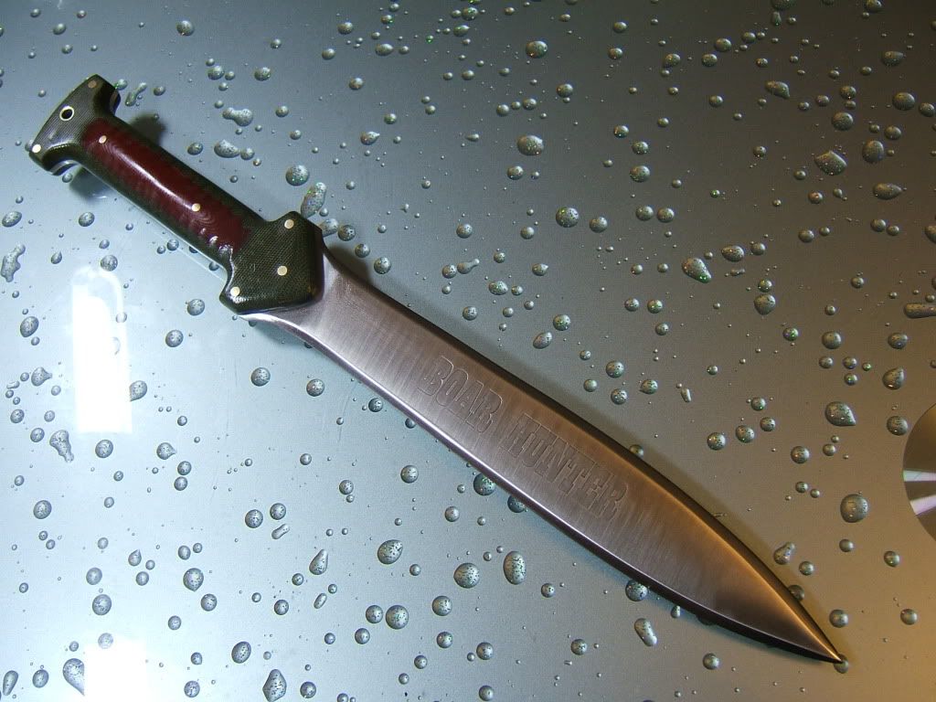

Меч-кладенец крут. Второй не понравился.

С чойлом нормально смотрица, за грань спусков сказали, .......... мечЪ-это "жесть" :shock: вапще не понял, ни формы, ни спусков-коротышей......надписи на клинках смотряца отлично,....... ножны.... :roll: ну фиг знает, я не понимаю кайдекса, по мне так кожа всегда будет лучше.

спусков-коротышей
А зачем широкие спуски при толщине 1\8 инча (3.175 мм)?Этой штукой рубить хорошо если кабан на горизонте не появился)Кинжал точно не для "Салями"

Чёто, посидел я и подумал,....Олег, почему не сделать кинжал толще в обухе? и для уневерсальности одну сторону с короткими спусками для рубки кости-дерева, вторую с высокими спусками, для "салями"? :roll:

Нож понравился удобством рукояти ,компоновкой материала,надписью,короче всё понравилось,и даже короткими спусками. Но кинжал,однозначно не понравился ,такое впечатление что делал Ваш начинающий ученик.Без обид.

Это не кладенец, - это американский бебут. Ребро жесткости конечно бы не помешало. Ножны конечно же лучше кожаные, причем для каждого ножа отдельно.
Для бебута ножны с металлической вставкой, идешь где нить в Калифорнии, на голове папаха, на плечах бурка "Adidas", на ногах шлепанцы красные, видишь красивую девушку, достаешь бебут из ножен наполовину, щелчком вкладываешь обратно, одновременно говоришь -ВАХ- и крутишь кончики усов... :D :D :D

Идея понравилась, вот только есть сомнение: не будет ли маленький нож цепляться за окружающие предметы, кустарник или ветви деревьев при хождении с ним на боку. Ребро жёсткости на кладенце точно не помешало бы, хотя бы для интерьера.

Ножики не вкурил - на массовые китайские стали похожи. Цвета на рукояти не сочетаются, по моему.
Если так сделать-рубить будут и той и другой кромкой.Почему-то я в этом уверен)
Ребро жесткости не нужно на Hunting Sword.Их и не было на них никогда.
Это бы сделало практически невозможным ни рез ни рубку.Такие жертвы ради "Понту"?)) Не......
А прочности для того чего он нужен-ему с запасом хватает.

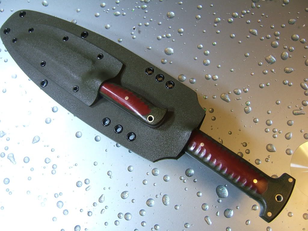

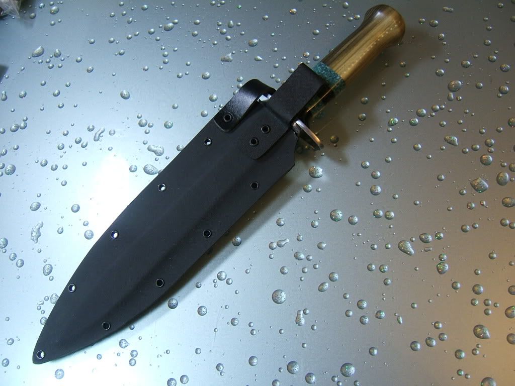

Ножны кожа\кайдекс.

Билли БонсЕсли так сделать-рубить будут и той и другой кромкой.Почему-то я в этом уверен)
Так на клинке сделай лазерную гравировку, топор с одной стороны спусков, нож с другой, если они понять не могут. :wink: :mrgreen:
По новому, пока как то сыровато смотритца рукоять, навершие на черенок от лопаты похоже, ....а что за матерьял на основной массе рукояти у тылной части, что то не пойму дерево или пластик?
Кожа на ножнах уже радует, глядишь и кайдекс отвалится со временем. :)
Предположу что это металл,анодированный.Ножны комбинированные как-то ненормативно выглядят .Наверно моё мнение возникло из-за того ,что в таком сочетании до сего дня не видел.А кинжал новый понравился только в рукояти,сам клин очень специален,нет в нём универсальности.Хотя ножовка тоже специальный инструмент,а вот ведь что ни говори ,всем нужна.

интересно выглядят комбинированные ножны, браво!

Второй визуально ниче так, только сужения к гарде не понял, он не опадет в самый неподходящий момент?
Дык,как ни крути,я эта форма (Навершия) самая универсальная для втыкания Поэтому и у лопат такая....а также у некоторых старинных кинжалов.
Материал-пластик,имитатор рога\кости.По характнристикам напоминает капрон,но хорошо полируется.
Кайдекс не отвалится,не дождешься)))Скорее кожа-дань уходящему....Кооожа,берестааа...Из дерева,правда ещё делаю,но всё меньше :D
О!Могу тему открыть:"Всадной монтаж-дань привычке?В чём практический смысл??")))
Кайдекс придаёт необходимую жёсткость ибо приятного мало на такую фиговину случайно упасть поэтому ещё заклепкой напротив острия подстраховался .Клинок её обходя заклинит за счет жёсткости кайдекса,а кожа бы сложилась.Вобщем в плане ТБ кайдекс рулит))
Не совсем понял что значит "Спадёт"?Сужение для того что не нужно лишнее сопротивление.Ну как в копье древко намного уже наконечника.
