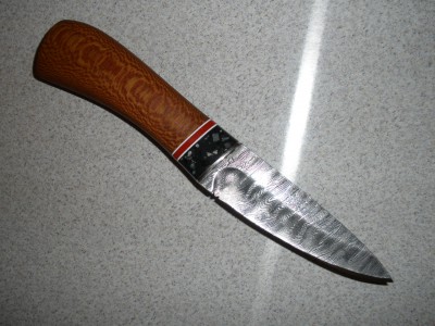

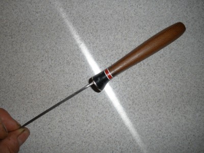

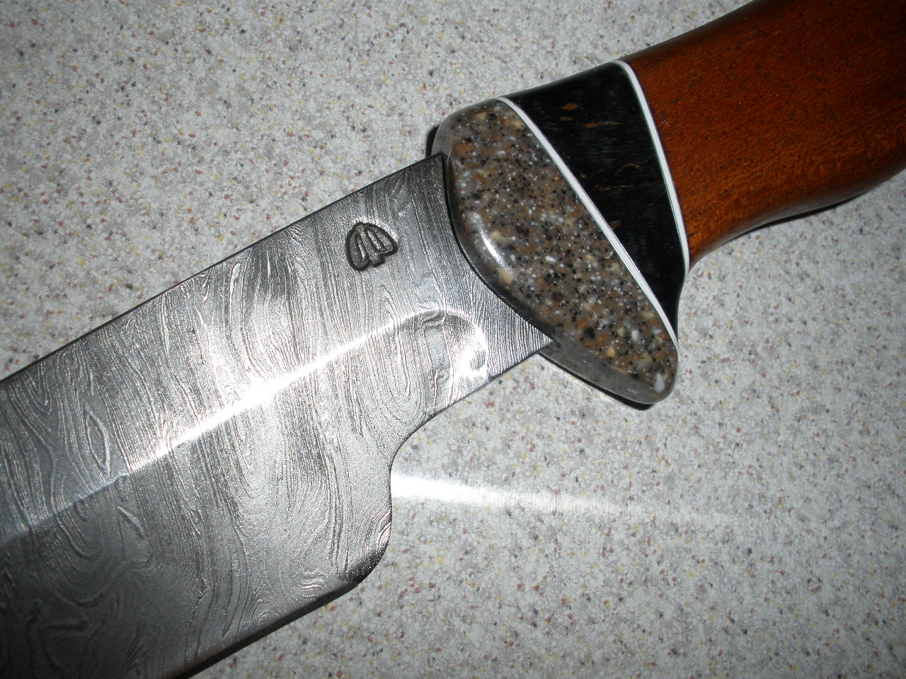

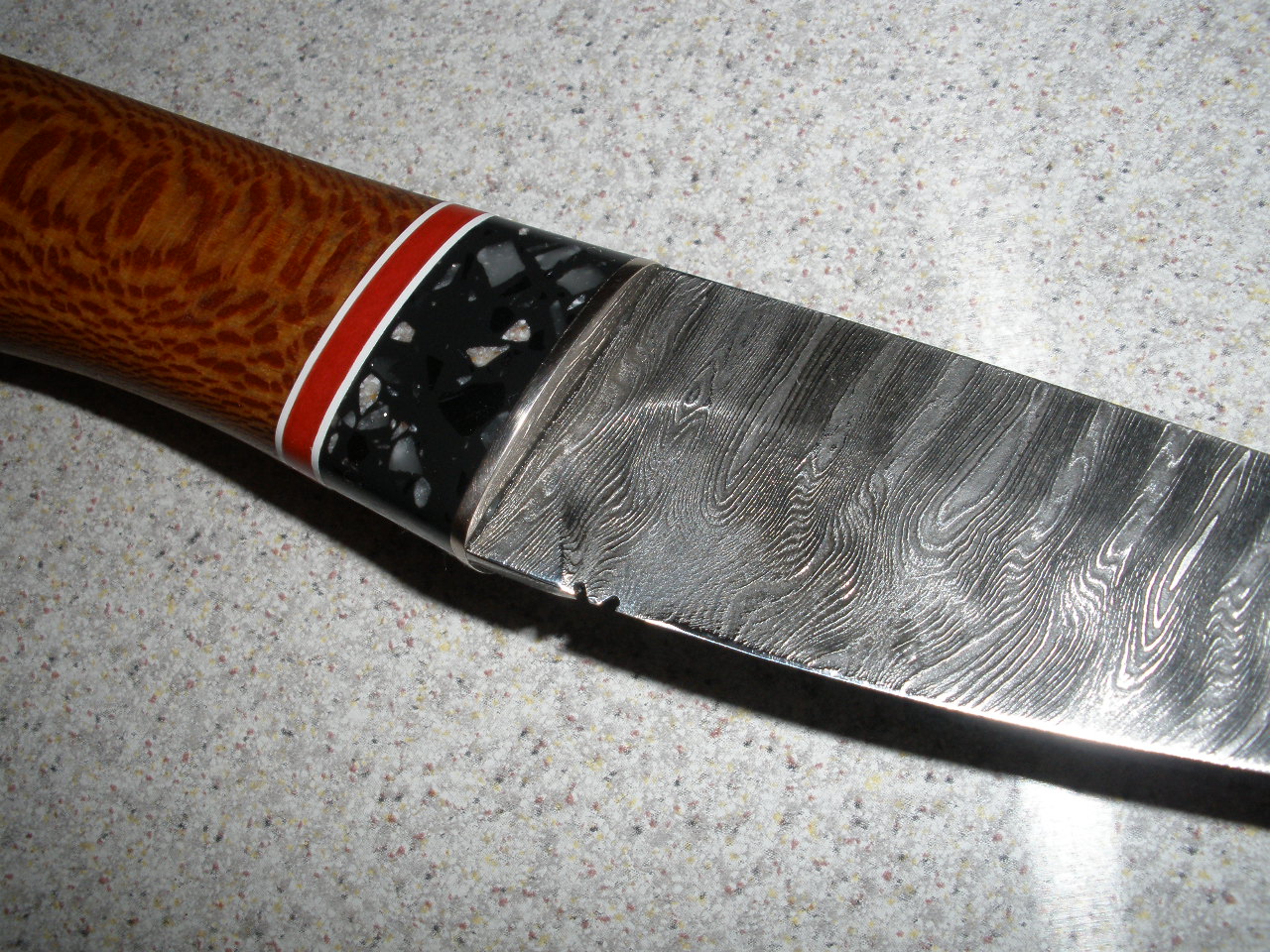

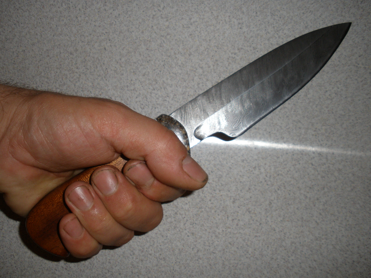

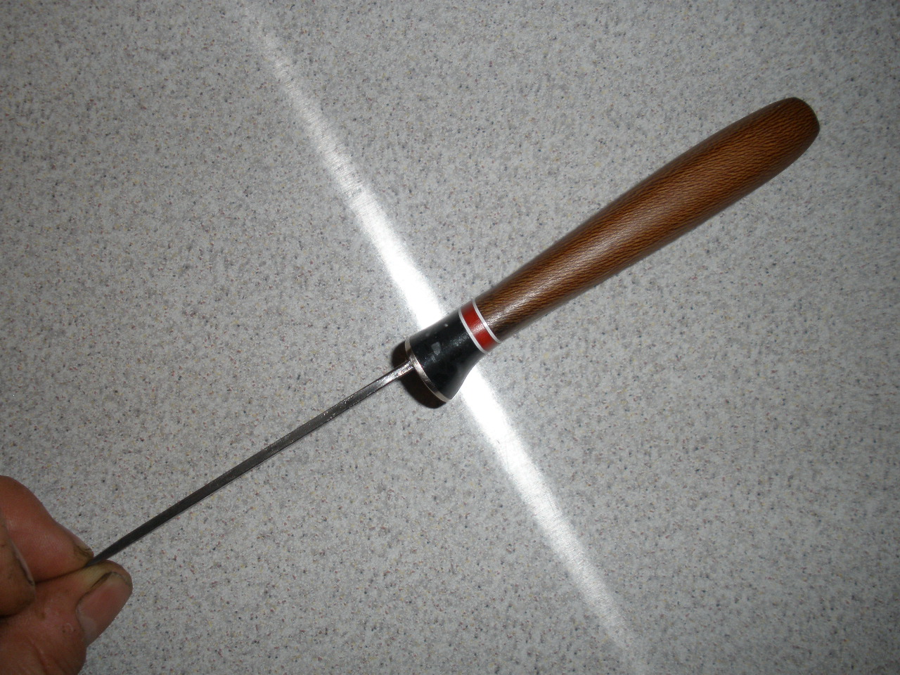

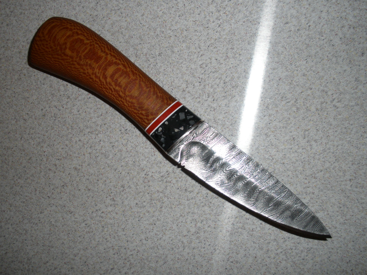

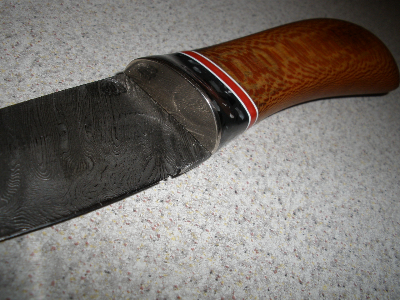

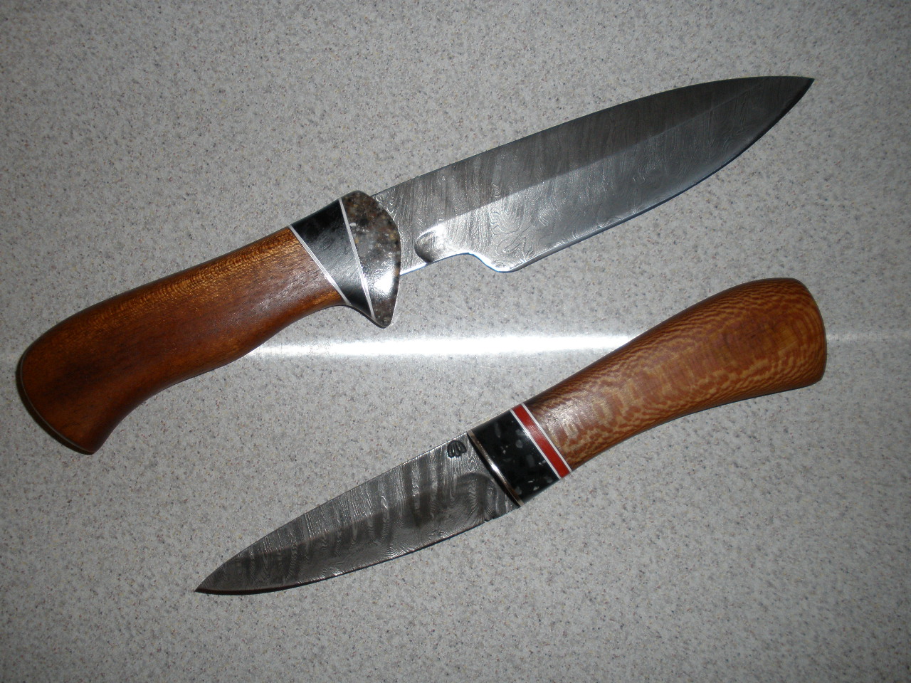

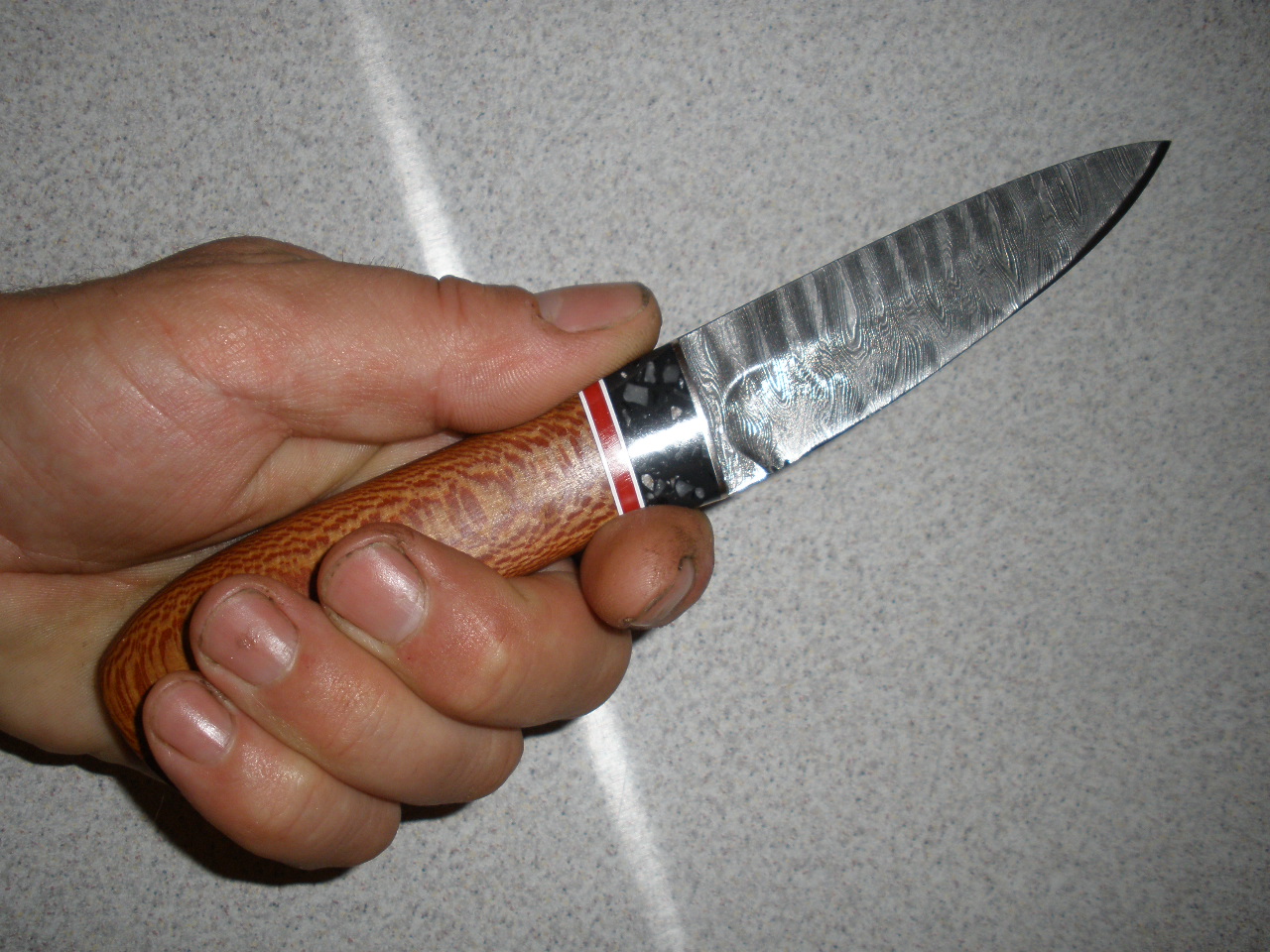

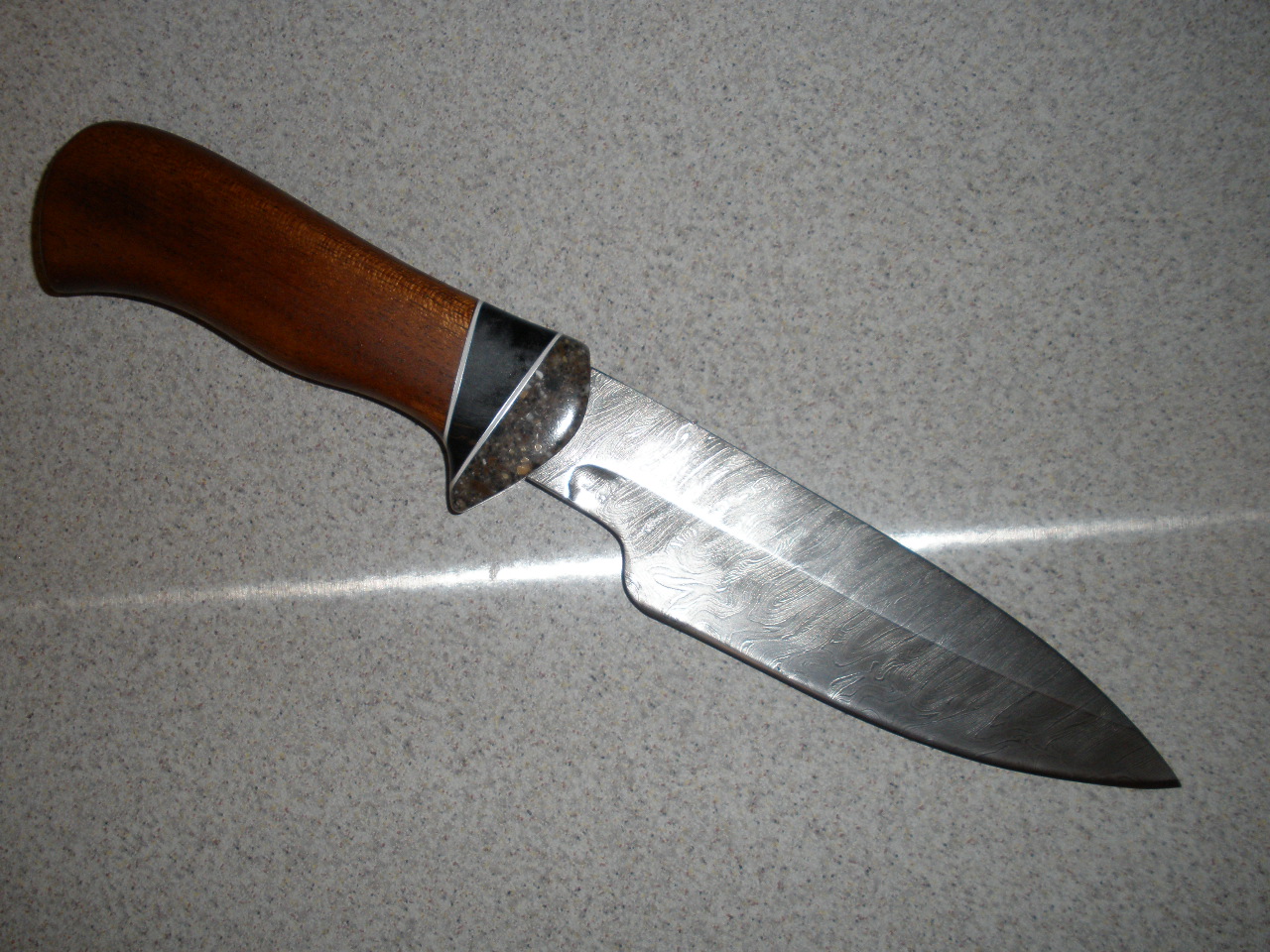

Приветствую уважаемых кнайфлайфинцев .Подумалось мне что можно поизголяться над самыми обычными клинками,и попытаться применить их после этого на кухонных просторах .Нашлись два кандидата на инквизицию,небольшие кусики дровишек,корианчика мальца....и вот собстна результат.Размеры самые заурядные,толщина на обоих 2.4,в общем кухня.

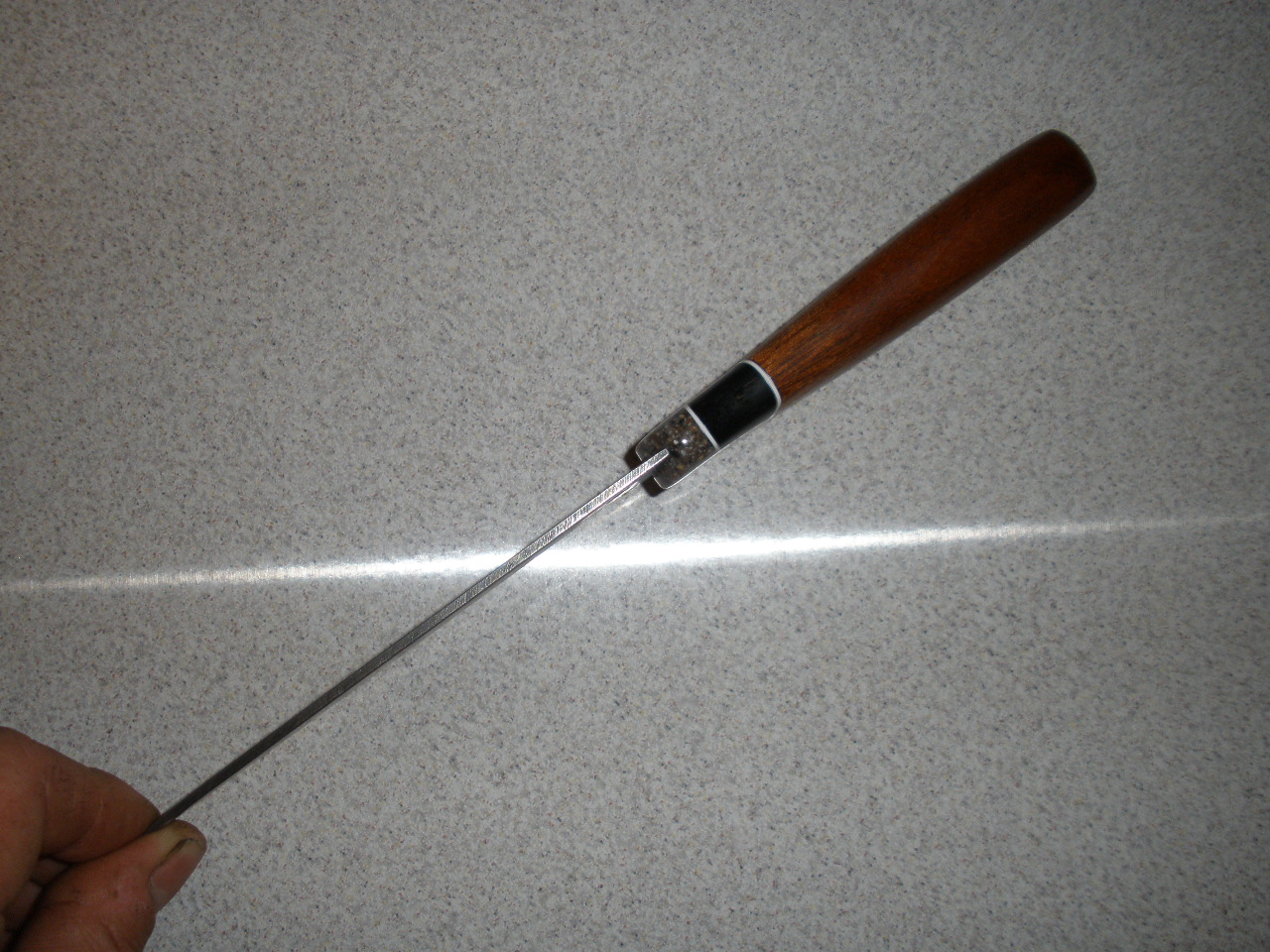

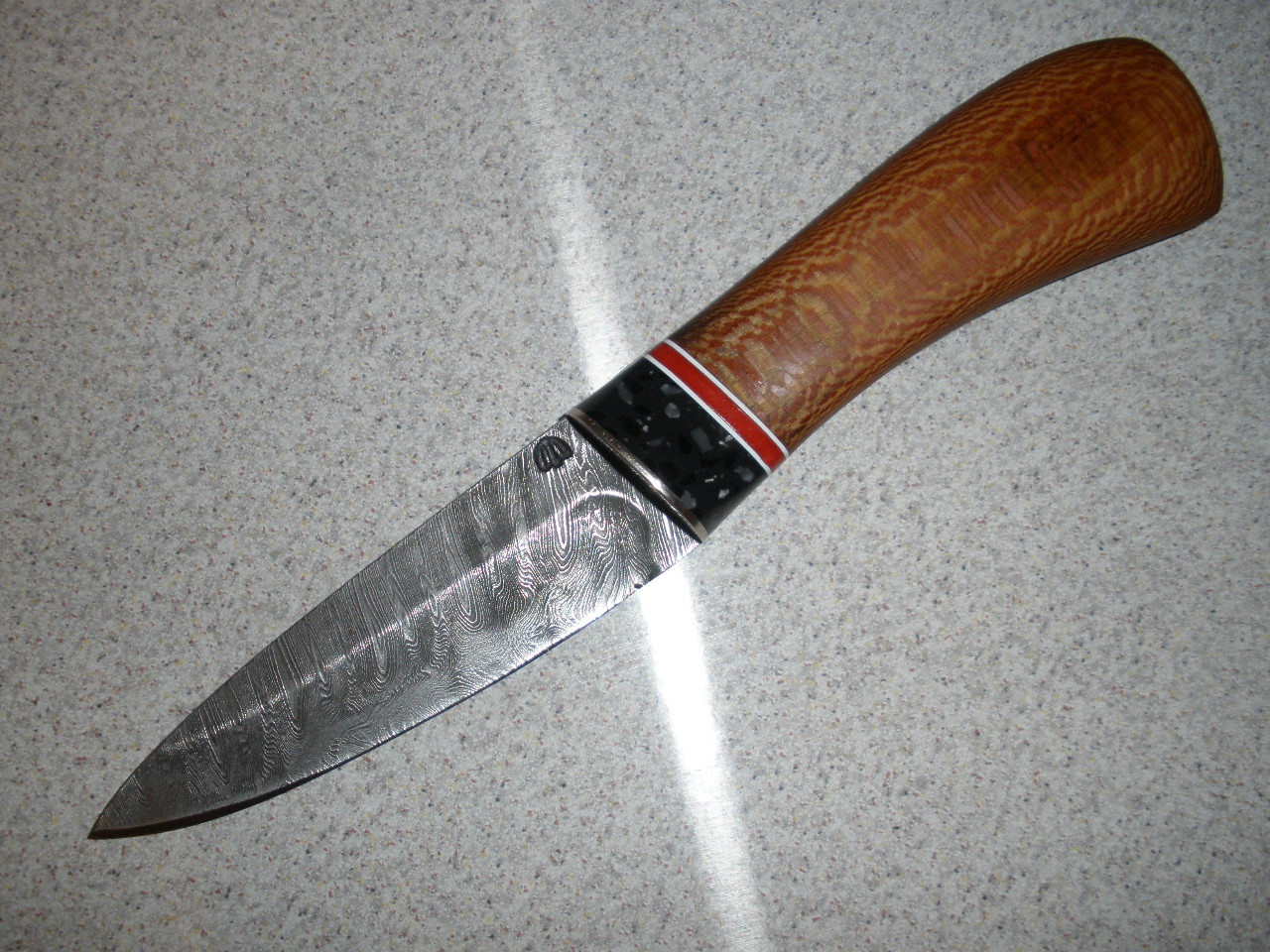

И ещё один

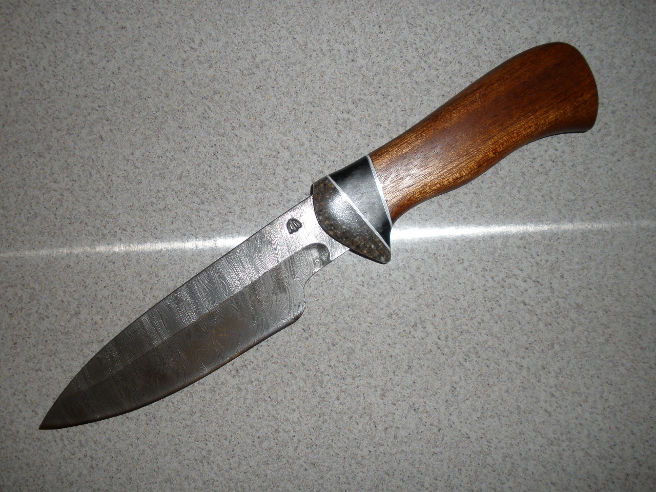

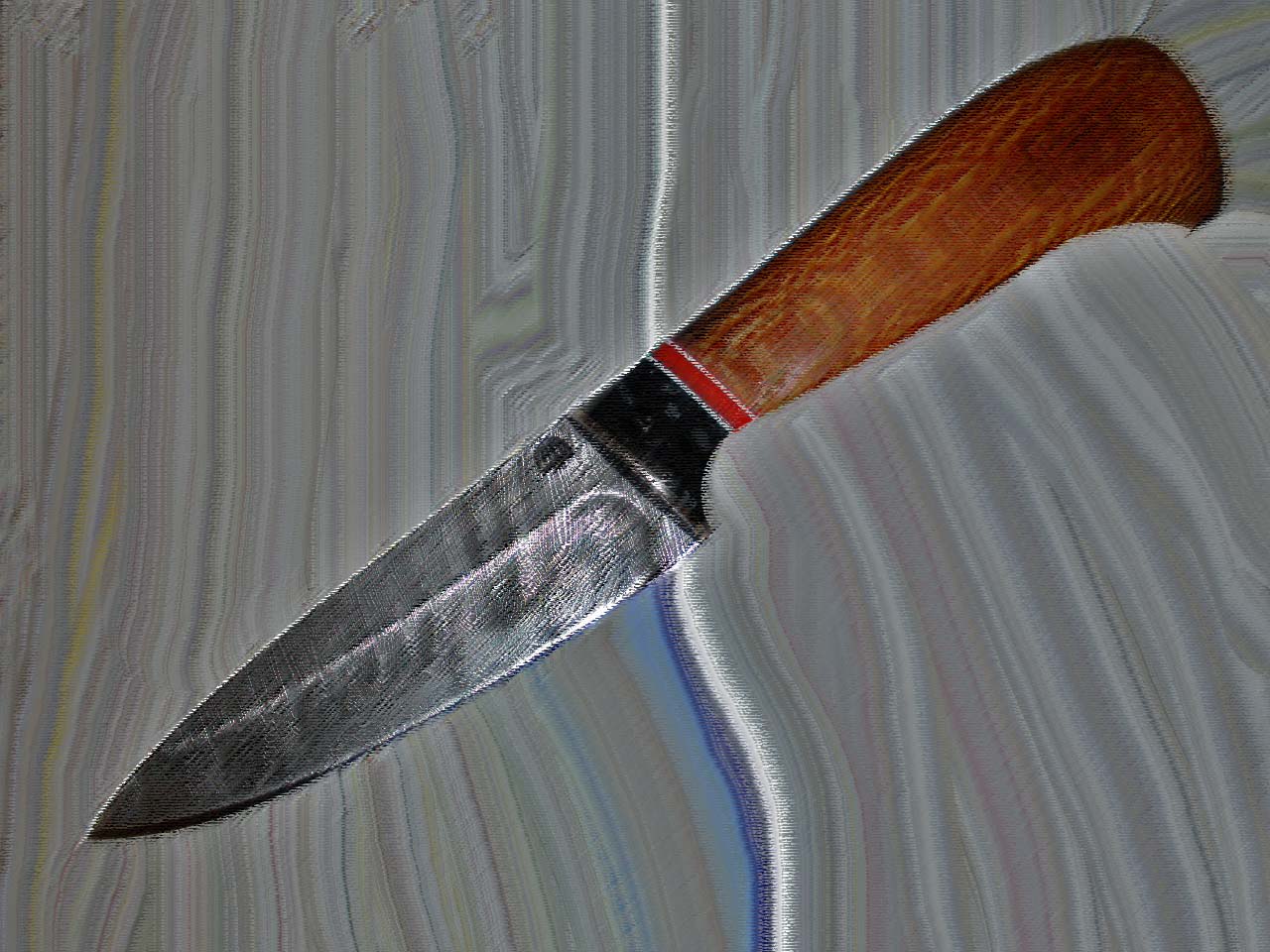

Большой не понял, из за сликом спецефичного наворота проставок, маленький очень даже нечего, только закралась мне мысль, что уже рукоять на кухне поудобней будет.
Вот как то так.

Это мне показалось или на маленьком клин не по центру рукояти? И что это за пропилы у пяты?
 Заголовок сообщения: Re: Для kitchen
СообщениеДобавлено: Ср июн 01, 2011 11:10
Визуальный амман здрения . :D Это из-за бокового упора.А так ,в рукояти, клин по центральной линии.
пропилы у пяты?
Это типа дулькины пропилы. :mrgreen: Александр,проект неплох,но переделать не смогу из-за того что хвостовик клинка достаточно широк ,и под твой вариант его надо было поднимать к верху по-максимуму.
Вот как то так.
+много
А верхний опять ассиметричный :(

В принципе рисую на клочке чего нибудь бумажного или на фанерке угольком :mrgreen: ,но полномерные чертежи не делаю.Только основной контур.Парни, хочу ещё раз выразить свою мыслю- верхний клинок в рукояти сидит ровно,без смещения.Ассиметрия-кажущаяся,из-за упора с правой стороны,под большой палец.

Григорий, по поводу бокового упора я понял, только народ пока не привыкнет будет видеть как ассиметричный больстер., да собственно нужен ли там этот упор?

Клинки Федотова?Дамаск ржавеющий,для кухни.....На верхнем слишком задрана рукоять что практически сводит на "Нет" загиб РК.
По моему мнению технически непродумано,а собрано хорошо.
