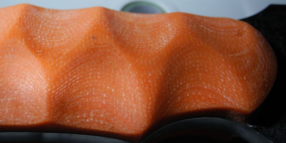

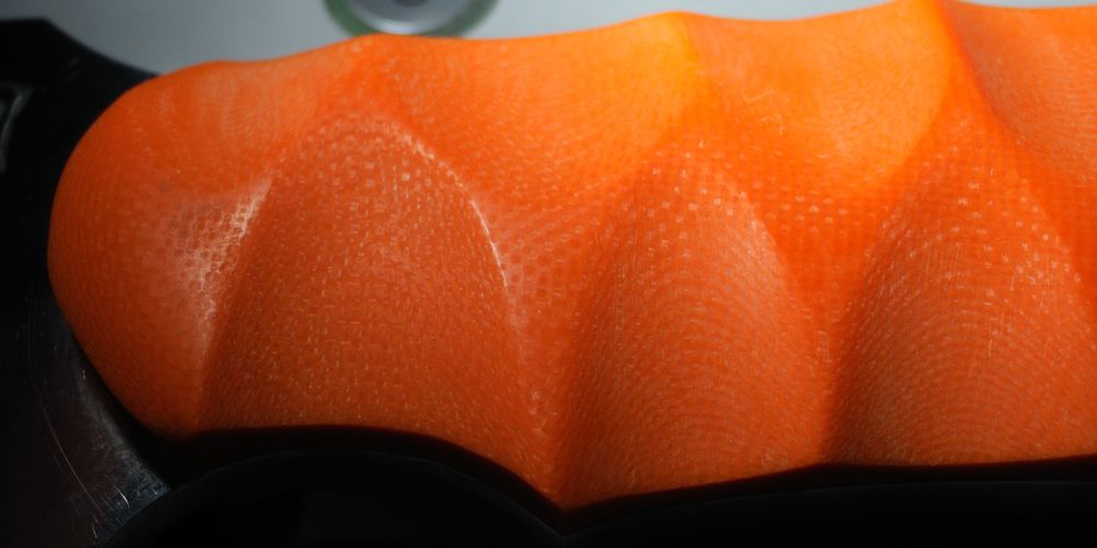

Нет у меня с G10 взаимной любви :mrgreen:
Присобачиваю тут накладки на рукоять, и опять хрень какая-то :evil:
Заказал на Sarmik.ru 6-ти милиметровую G10, так прислали
во-первых, оражевую вместо зелёной
во-вторых, разного оттенка.
На первый взгляд, разница между необработанными плашками была только в том, что одна имела более насыщенный оттенок. Но в процессе обработки получилось вот так:
3.jpg [ 65 КБ | Просмотров: 4966 ]
4.jpg [ 71.28 КБ | Просмотров: 4966 ]
Одна плашка имеет равномерно-оранжевый цвет, стекловолокно на ней выглядит, как более блестящие точки. Вторая плашка выглядит более неряшливо из-за того, что на ней волокна получились светлые и матовые.
Создаётся впечатление, что она шлифовалась более грубым абразивом, хотя на самом деле на ней я дошёл до 800 шкурки, а на первой - хватило 360-й.
Хочу попробовать отполировать алмазной пастой. Вдруг станет покрасивее ;) Какой зернистости взять, как думаете? Или что-нибудь другое попробовать?

Вероятно имеет смысл брать (на один нож) одну длинную плашку и резать её.Или толстую и тоже рапускать на пополам.В данной ситуации цвет будет неизменным (разным) вне зависимости от полировки.Да-а,контора косанула... :(

А цвет разный - и хрен с ним, это было видно. Мне белёсость на срезе слоев не нравится. Изначально куски не так сильно отличались, пока гладкие были. Буду дома - найду фото G10 в первоначальном состоянии.

Сдается мне, что стеклоткань не пропиталась смолой, поэтому и белесость. :?

Я бы возврат или обмен потребовал. И сейчас, после обработки, попробовал бы.
yozheeg
 Заголовок сообщения: Re: Что бы сделать с G10?
СообщениеДобавлено: Чт июн 02, 2011 18:54
Это уже ручка ножа, эпоксидка+штифты.
СообщениеДобавлено: Пт июн 03, 2011 6:47
Просто выслали гады разные куски.Надо было сразу менять .Сейчас-то что уж.....Я листами заказываю и из одного режу.Не такая цена у G10 чтобы об обрезках думать (которые,кстати,могут ещё пригодиться)
