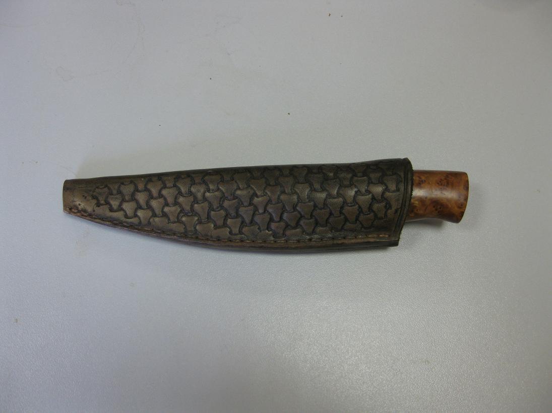

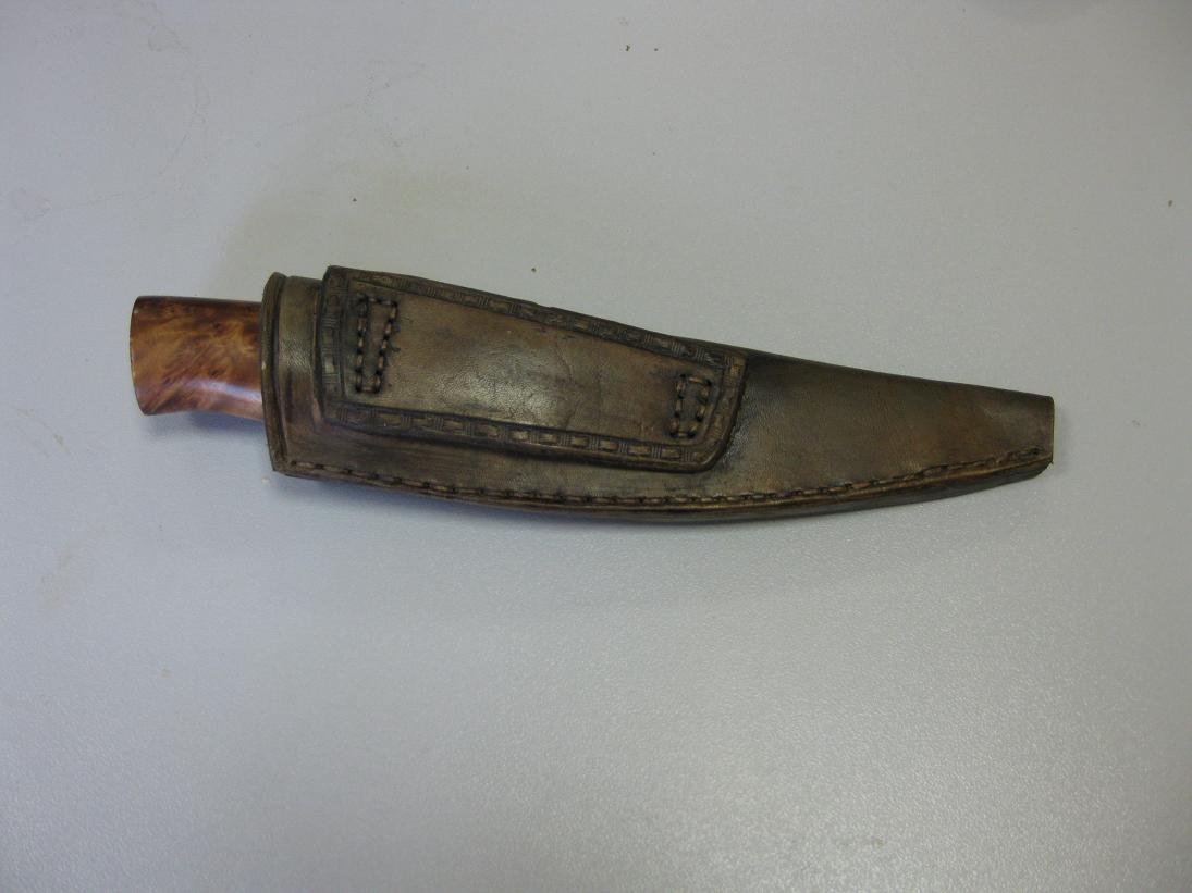

Пошил ножны из светлой кожи, решил покрасить... Красил "каратом" цвет какой-то неровный, да и как краска ложится мне не понравилось. Кто чем красит, камрады?

Ну у меня совсем светлая кожа, как то не очень смортриться.... Надо будет попробовать дорогую.

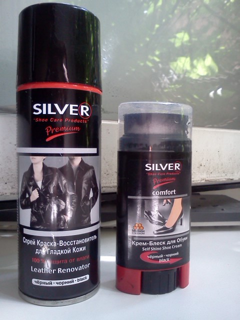

Кожа тоже была светло серая, "Краска восстановитель цвета для обуви" в 4 прохода впитывается быстро сохнет тоже, затем прошелся крем-блеском для обуви и натер тряпочкой, результат устраивает цвет держится воду отталкивает, одежду не пачкает. Если интересно могу поискать сфоткать баллон с краской
Если не сложно буду благодарен...

Вот, и крем и краска

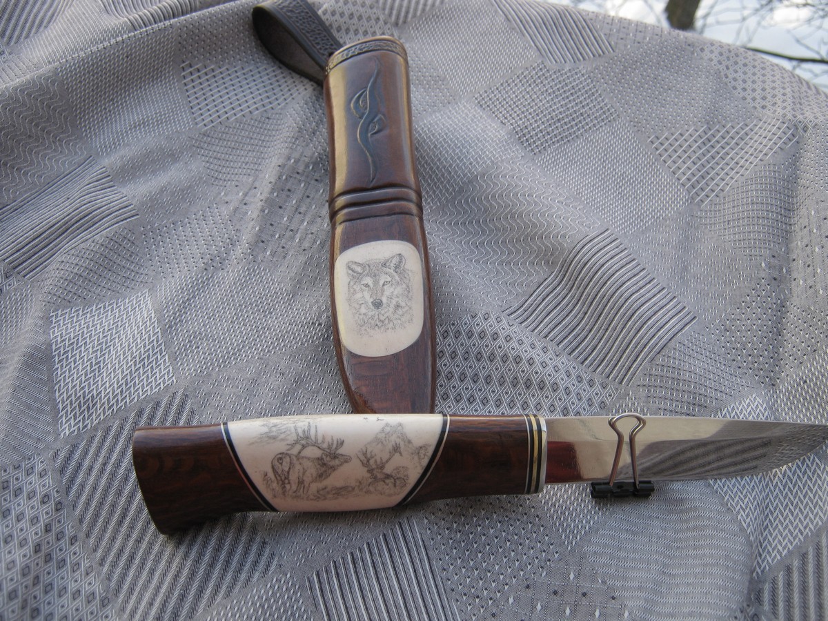

Вот на этих ножнах верх чепрак светлый.Красил спиртовой морилкой " Красное дерево"

СообщениеДобавлено: Ср июн 08, 2011 16:05
Черный КАРАТ-отлично,коричневый с разводами.
 Заголовок сообщения: Re: Чем красить кожу?
СообщениеДобавлено: Ср июн 08, 2011 16:19
ну вот это, как раз коричневый, причем почти вся бутылочка ушла в ножны....
Спасибо за подсказку.
