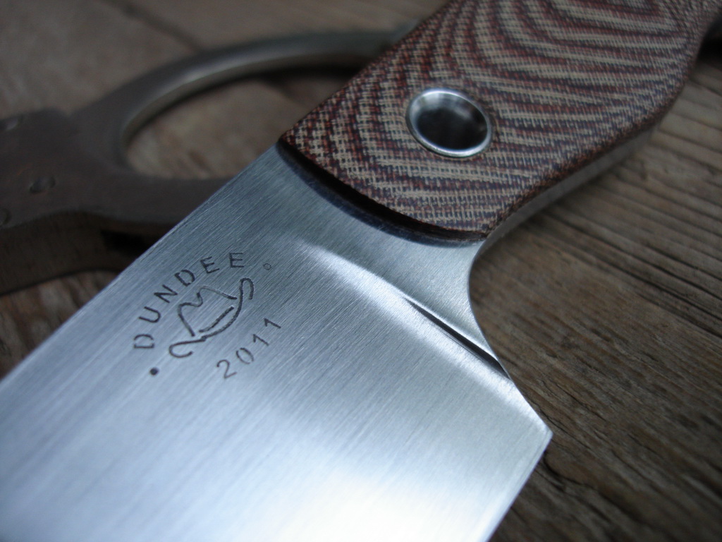

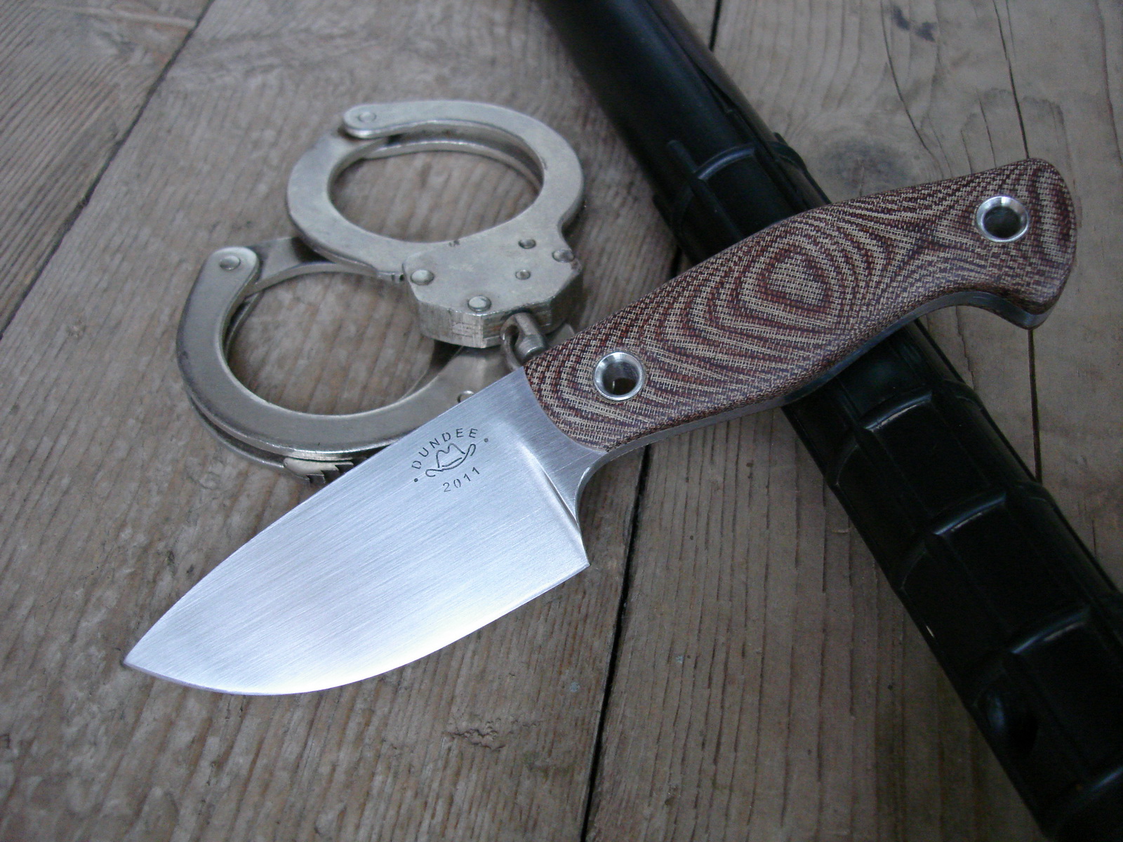

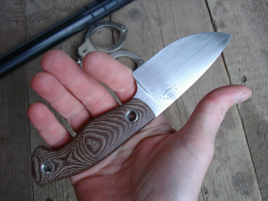

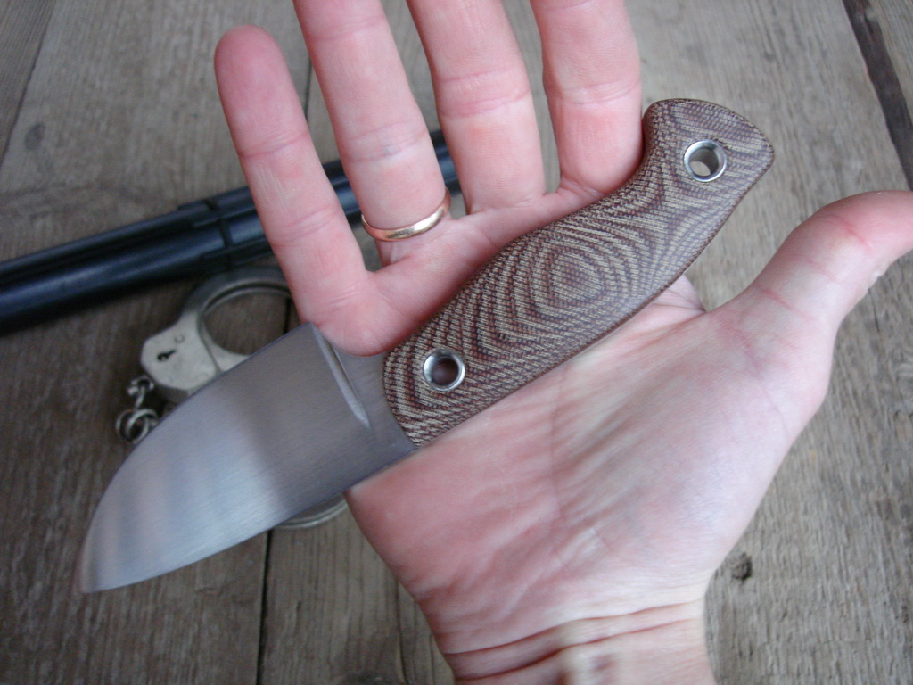

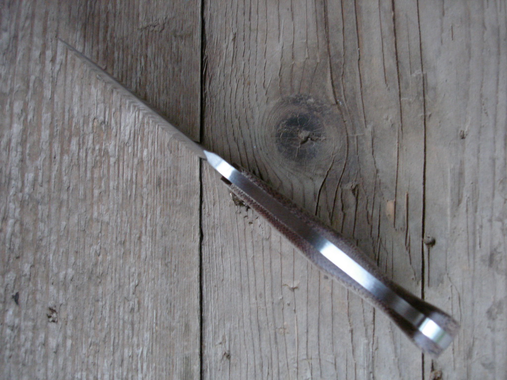

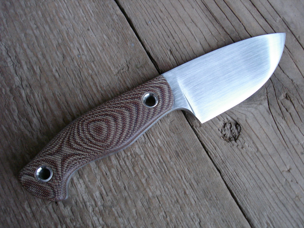

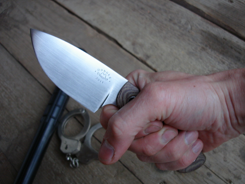

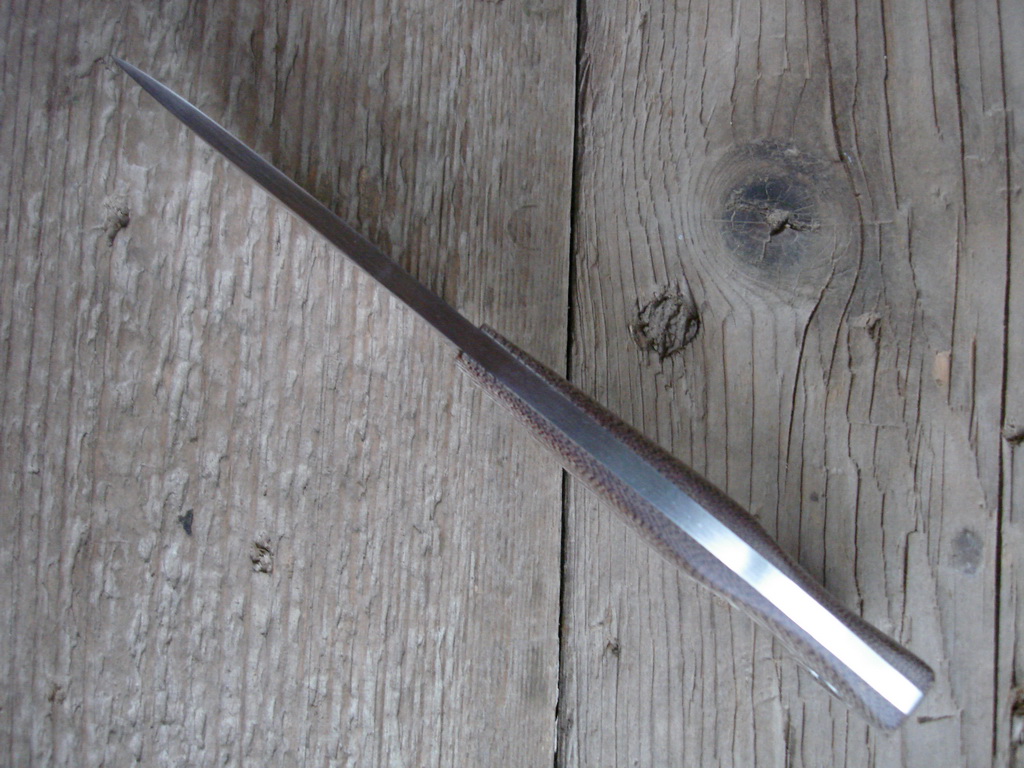

440C Krupp, 5Х40Х200мм, клинок 90 мм, по РК 93 мм, рукоять 17 мм в самом толстом месте... прямые спуски в 0,5 мм

Сталь на любителя....Жень, а скока HRCов по роквелю?
 Заголовок сообщения: Re: < KNOCKOUT >
СообщениеДобавлено: Вт июн 07, 2011 12:31
Выглядит отлично. :D
заявлено 58-59 (Кирсан Кайфат - поставщик), сталь ничо вроде, правда в обработке полный атас, вязкая и хрен просверлишь....X12МФ гораздо податливее...

Данди, расскажите как такой финиш красивый делаете?

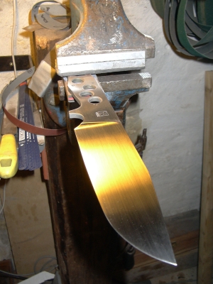

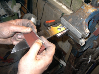

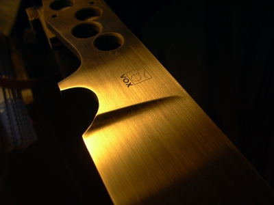

СообщениеДобавлено: Ср июн 08, 2011 9:27
Вода, шкурка (240-320) на стальной оснастке, и для наглядности выложу фото (не моё 8) ):

DonTiguan
СообщениеДобавлено: Ср июн 08, 2011 10:54
Крокодил Данди писал(а):
спасибо за дельный совет! Беру на вооружение!
